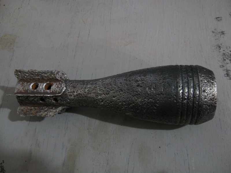

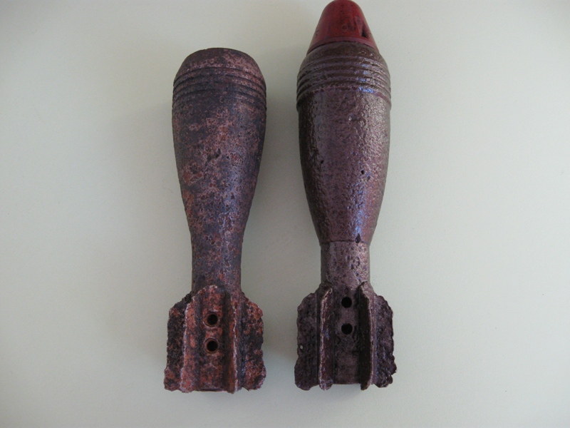

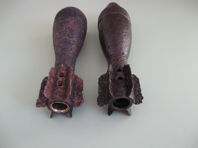

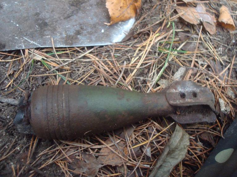

    Подскажите мины обе наши и каким цветом были.мне часто попадаются мины с вкрученным хвостом и бакелитовой головой а цельно литая мина впервые.Это ранний образец какой то или что.

    Обе наши.Просто разные технологии изготовления.Отличие состоит еще в том что в цельнолитую взрывак М-1 вкручивается полностью а в сборную недокручивается на виток полтора.Цветовая гамма разнообразная-какая краска была такой и красили.

    Не цельнолитые - цельноточеные . Стальные . А с привинтным хвостом - чугунный корпус и стальной хвост . С цветом тоже долго определялся - покрасил в серо - зелёный .

    Спасибо комрады за помощь.

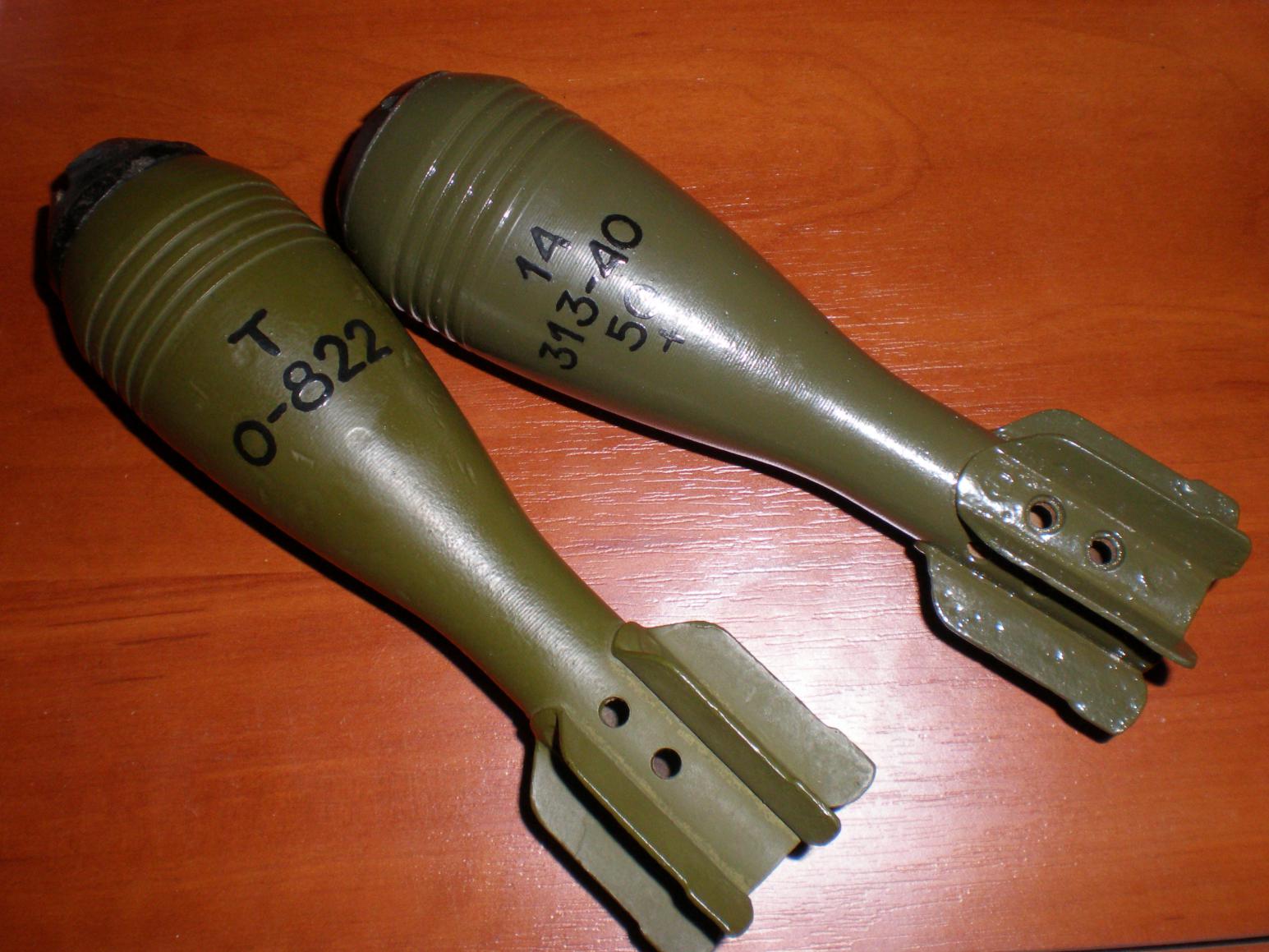

    Меня тоже давно интересует, как выглядели наши полтинники в краске и с маркировкой. Никак не найду (хотя, вообще-то, уже и не особо усердно ищу)! И за нехваткой информации и терпения покрасил свои в хаки и нанёс маркировку, взяв за образец 82 мм миномётку, которую посчастливилось встречать "вживую"! (индекс, разумеется, изменил на соответствующий). Получилось вот так.
    PS Если кто из камрадов знает, как они выглядели на самом деле - поделитесь. Всё ещё интересно. Тем более не исключено, что придётся ещё рисовать! ;)

    Если Вас "давно интересует" вопрос окраски, можно было бы для начала просто в Руководство службы 50-мм миномета заглянуть:)
    Макеты на фото ничего общего с реальностью не имеют.
    Во-первых, центрующее утолщение и стабилизатор не окрашиваются никогда, ни в каких калибрах. Во-вторых исходный цветкорпуса 50-мм мин был либо серая краска, либо фосфатирование. Стабилизатор лудился либо паркеризовался.
    Вот ссылки на Руководства разных лет:

    Когда нашел 3 ящика таких мин, то они были выкрашен в точно такой цвет как у вас 1 в 1, и с маркеровкой:
    ........55........
    ....166-41г....
    .......м50.......
    Бред, сколько рою таких не находил!

    У кого бред?
    Находили мины с закрашенными центрующими утолщениями? Фото в студию.

    Здравия! По практике подъема - центрующие утолщения мин и снарядов НЕ КРАСЯТСЯ! (бывают исключения)По цвету - серые , серо-зеленые , защитные ( светлобурый хаки) , не крашенные .

    Вот именно!
    Спасибо, поддержал знающий человек:beer:
    Вот незакрашенное центрующее утолщение:
    http://talks.guns.ru/forummessage/216/599198.html
    Вот фосфатированный корпус судя по всему:
    http://warrelics.eu/forum/military_...rt/23818d1231325758-mortar-round-p1010008.jpg
    http://warrelics.eu/forum/military_...rt/23817d1231325726-mortar-round-p1010006.jpg
    На фото тоже видно неокрашенное центрующее утолщение.
    Да, с "никогда" я погорячился - бывает и окраска, но ИМХО чаще в современных, технологии другие.

    Как я понимаю, это чисто технологический аспект - калиберная часть должна быть выполнена по заданному классу точности. Если технология нанесения краски примитивна, то могут быть потеки и т.п., что затруднит заряжание.
    Поэтому в большинстве случаев на снарядах центрующие утолщения имеют химпокрытие и/или лакировку/смазку.

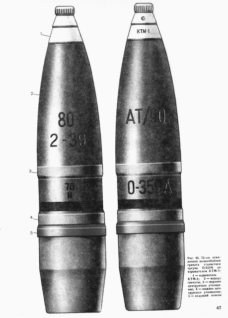

    Как вы писали выше , кстати правильно;) - обозначение типа боеприпаса . Так как 76 мм ОФ-350 (осколочно-фугасная дальнобойная стальная граната) имеет более широкое нижнее центрующее утолщение , а e 76 мм О-350А (осколочная дальнобойная граната из сталистого чугуна) - менее широкое - для надежности идентификации , ГАУ ввело маркировку О-350А кольцевой полосой выше нижнего центрующего утолщения . Не путать с дальнобойным стальным снарядом Д-350 ( кольцевая полоса на 3-4 см ниже взрывателя) !

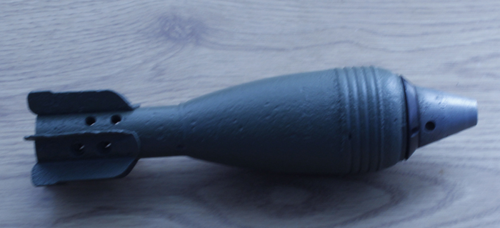

    Интересная тема...мне тоже было интересно узнать цвет наших мин...
    и вот одна попалась с остатками краски!..:beer:

    Армейский защитный (хаки различных оттенков) ;), темно-зеленый . Вариантов с десяток .

    Кольцевая полоса для отличия гранат сталистого чугуна от стальных введена потому, что гранаты отличались по фугасному действию: граната сталистого чугуна имела более тостые стенки и меньший заряд ВВ, поэтому ее фугасное действие было значительно ниже - чтобы артиллеристы могли это учитывать и введены отличительные знаки.
    Продолжаю считать что снаряд Стрелка с двумя полосами - дымовая граната сталистого чугуна. Нижняя полоса указывает на материал, верхняя - на тип (дымовой). Кольцо под взрывателем стало наноситься с 1944 г, до того кольцо наносилось под верхним центрующим утолщением.
