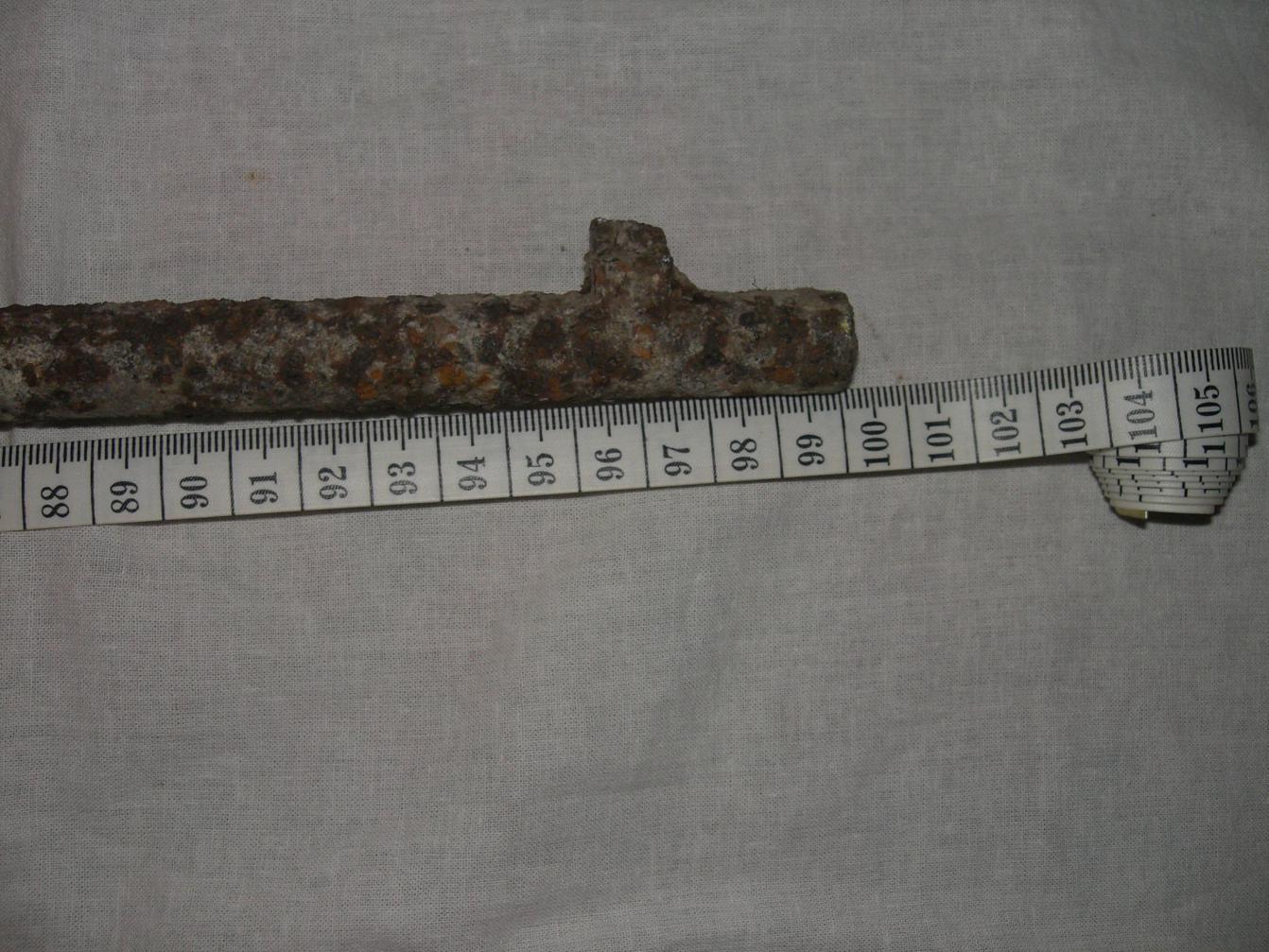

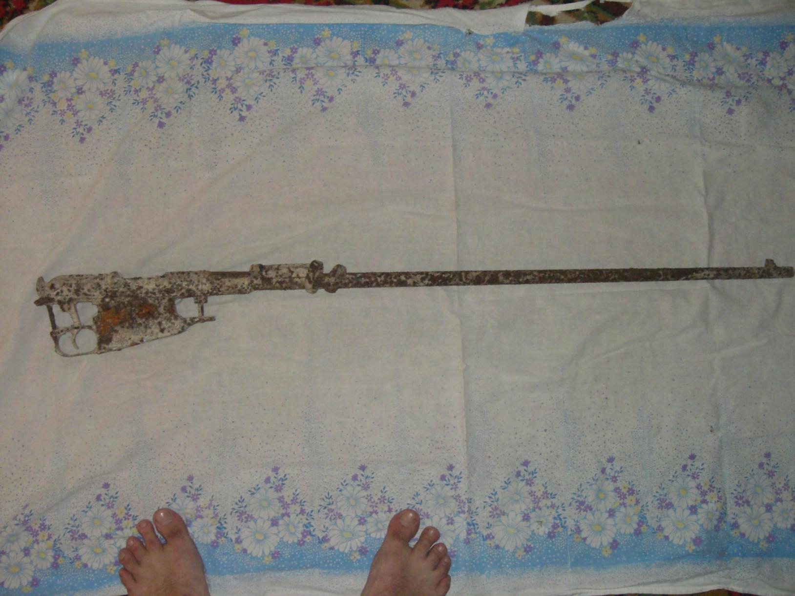

    вот начердачил....на слете....судя по всему это тульские переходные клейма с1919г...но длина пехотной винтовки а не драгунки и дульная часть как у казачей не для стрельбы со штыком... вот к примеру фото со штыком на ней...и фото штыка на пехотнике...комуто попадались такие звери?

    Вопрос не в том, что пехотку нашли по 41-му - это не редкость. Вопрос в необычной длине ствола нижней винтовки: http://reibert.info/forum/attachment.php?attachmentid=695121&d=1289601829
    Руководство по ремонту 7,62-мм винтовок обр. 1891, 1891/30 и т.д., кроме всего прочего, регламентирует зачистку напильником дульного среза ствола с целью устранения забоин. Судя по плоскому дульному срезу - здесь именно такой случай.
    Возможно, в мирное время эту винтовку забраковали бы.

    ...вот именно! спасибо комрад:beer: ..речь идет именно не о переклеймленной в 19-м году самой длинной царской пехотной винтовке а о произведенной в советское время ....а нащет дульной части то для ремонта напильником она слишком ровная....

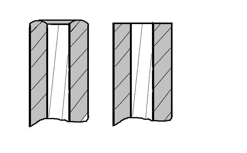

    Вот в том-то и дело, что дульнй срез ровный, плоский.
    А ты посмотри на дульные срезы складских ММГ - они не ровные, а скруглённые. Я считаю, что если бы это был заводской выпуск - то дульный срез был бы скруглённым, а не плоским.
    Еще я бы советовал узнать мнение у товарищей oleg-morel и Erna - эти люди разбираются в трёхах :smile_12:

    Дык не сомневаюсь ;) Обижаться не нужно ;) Но я не понимаю ход твоих мыслей.
    Что лично я вижу на фото:
    - на дульном срезе ствола-коротыша нет скругления:
    http://reibert.info/forum/attachment.php?attachmentid=695122&d=1289601829
    - на дульном срезе ствола обычной пехотной длины скругление есть:
    http://reibert.info/forum/attachment.php?attachmentid=695124&d=1289601829
    Почему это может быть, я писал в посте #8, подкрепив свою версию ссылкой на на документ.

    да дудка действительно подпиляна гдето в полевых мастерских присмотрелся разобрался....но остается открытым вопрос о выпуске в РСФСР винтовок царской пехотной длины:eek:
