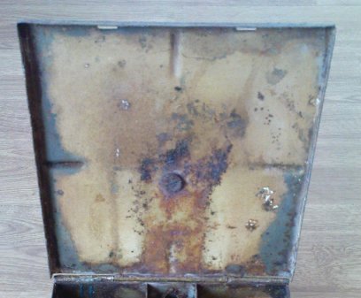

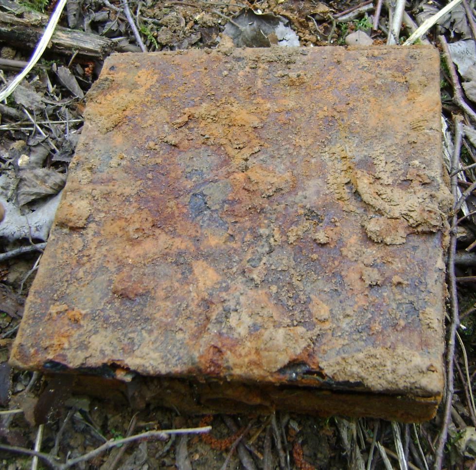

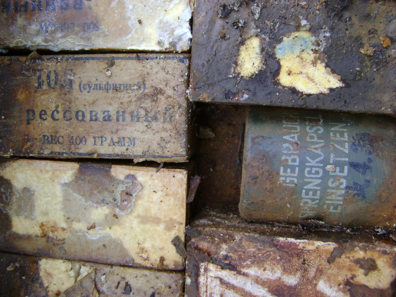

    Доброе время суток,коллеги!Пару недель назад нарвался я на металлическую коробочку,а в ней 2,8 кг ТОЛа.Однако суть не в этом,а в том ,что основное взрывчатое вещество made in USSR,а взрыватель--М-24!Ломаю голову-как же это так?P.S.После обследвания объект был прикопан там же где и найден.[​IMG]

    Какое-нибудь партизанское рукоблудие, потому что мина явно не на заводе сделана...ИМХО
  4. N_S_D_A_P
    N_S_D_A_P Stabsfeldwebel
    1,421
    Location:
    ИМХО... Че тут не ясного то!? Изготовили в боевых условиях из подручных средств... Может Партизаны. А может и немцы. Так не определиш то кто у кого спер. Рукоблудие.

    Похожа на мину Т-4

    Красиво башку от М-24 притулили, так сказать жить захочешь, не такое сморганишь. Вот только интерессно какой там запал использовался. Шот не верится, чтобы терочный в противотанковом случае юзали.
  7. Ivan.
    Ivan. Leutnant
    2,724
    Location:
    Это не ТМ-35 и не Т-4.У них отличия не малые с этой миной.
    Возможно в бошку от М-24 всовывали взрыватель натяжного действий,у которого потом выдёргивали чеку.В общем фугас натяжного действия.
  8. Дервиш
    Дервиш General-major
    5,428
    Location:
    Согласен с данным предположением. У ТМ-35 должно быть сквозное отверстие в верхней крышке по шток нажимного действия. На представленных фото его не видно. Можно предположить, что это рукоблудие представляет собой СЗ. Только когда и кем он был сконструирован, вопрос.
    Да, еще одно замечание - шашки тола, лежат не правильно для стандартной мины ТМ-35, в 400-гр шашке на данных фото отверстие под КД закрыто другими шашками или вообще обращено ко дну "изделия".
    А инфу по ТМ-4 и -35 можно глянуть у Веремеева на "Сапере"
  9. Zloy_kak_pes
    Zloy_kak_pes Oberfeldwebel
    1,261
    Location:
    Σκυθικές Στέπα
    Помоему это не мина,а скорее фугас.

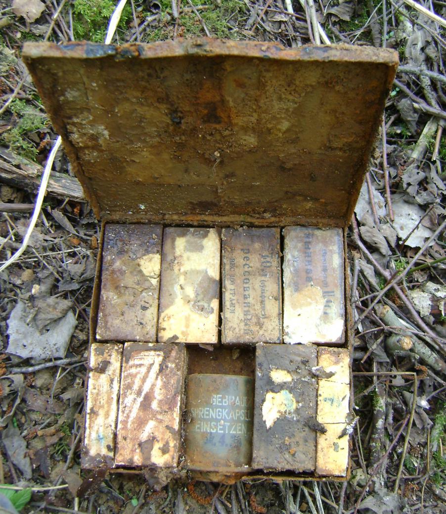

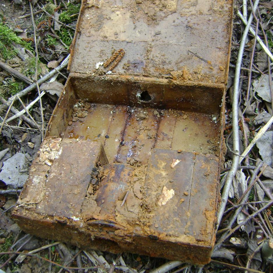

    Ну что, с Веремеевым я поговорил и пришли к выводу,что это нечто из корпуса или Т-4 или ТМ-35,т.к. корпуса у данных изделий практически одинаковые.
    На большом фото видно отверстие для установки взрывателя,значит с большой долей вероятности можно сказать,что взяли корпус от мины и приделали к нему на шарнирах крышку и убрали ручку для переноски.
    На стандартный заряд не похоже,т.к. таких зарядов было очень мало и если быть более точным,их вносили как рационализаторские предложения.
    Точно это не мина.Значит фугас.

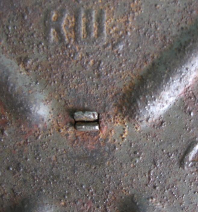

    По мне так это корпус ТМ-35. Отверстия были не только под болт так что маленькую прорезь под ржавчиной просто не видно. И кажется видно часть двух рёбер жёсткости ( были крышки с четырьмя и с восемью углублениями)

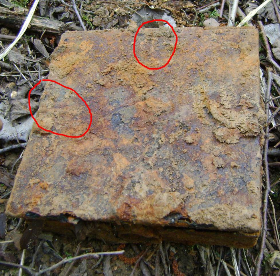

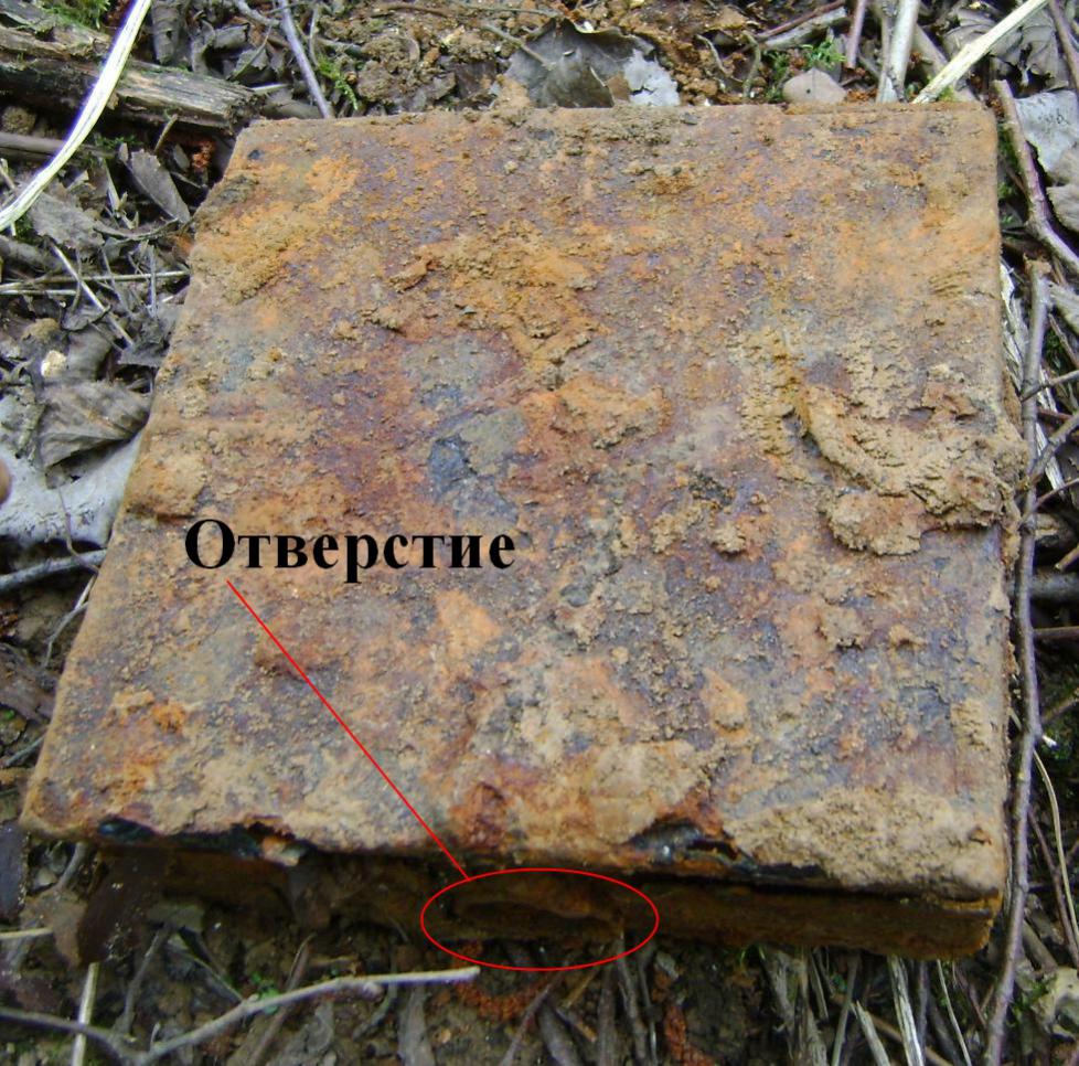

    Утро доброе всем! Прошу прощение за повторение - расположение толовых шашек скажем так "не минное" (запал от взрывателя типа МУВ некуда вставлять). Насчет отверстий под взрыватель есть пара мыслей. Первое - его размеры "удачно" подошли под горловину корпуса гранаты - думаю "ручная доработка напильником после сборки". Второе - его рукоположение. На фото корпуса мины ТМ-35 он расположен со стороны крепления петлей крышки, а на обнаруженном изделии - с противоположной. Да и перегородки металлические выламывать не было смысла. У гансов было достаточно терочных запалов чтобы их использовать " с ходу", сильно не выеживаясь по "улучшению" конструкции ТМ-35. Может я и не прав - но это чистой воды самодельщина, а направлений её использования до ... и больше.

    Вот фотка ещё когда извлечены только 4 шашки(Дервиш,на расположение отверстий к сожалению внимания не обратил,но по-моему они на поверхность не выходили)и хорошо видны места крепления удаленных перегородок и ещё одно отверстие(фотки Ex41)-кстати прорези в крышке и "рожки" на корпусе присутствовали).Размеры и правда очень"удачно" подошли к шашечкам.Найдена на немецких позициях.Похоже переделали её ребята из Вермахта в фугас.По взрывателю-согласен с Ivanом-стандартного замедлителя не хватит даже чтобы от 1 кг смататься,а тут его 2,8!Спасибо всем за интерес!:D[​IMG]

    Спасибо за новое фото - оно многое проясняет. Корпус от ТМ-35 без нажимной крышки + ручки "золотые" - гансовские. А размеры "удачно подошли", т.к. мину проектировали под размеры стандартный толовых шашек (общей массой ВВ - 2,8 кг) и как их не крути - в заданном объеме, больше чем есть не уложишь.
