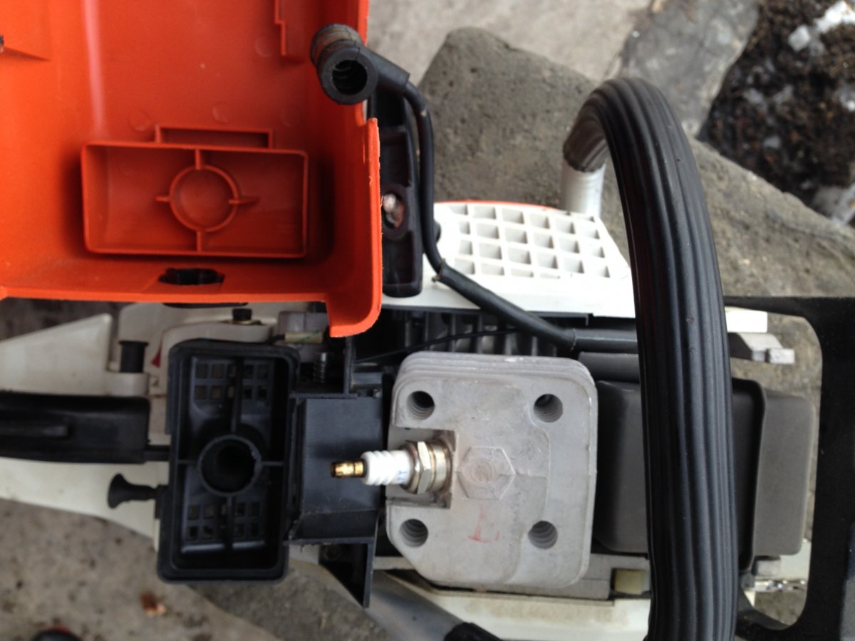

    IMG_0104.JPG IMG_0103.JPG Наверное тут по идее должен быть воздушный фильтр?
    :smile_6:

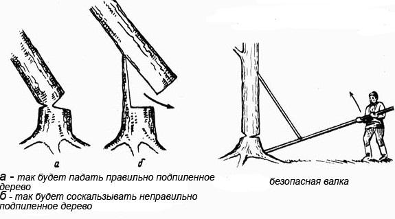

    нужно сделать 3 пропила с разных сторон! Как тут не танцевать вокруг?

    Шины короче чем 30 см не видел.
    Длины 30см хватает чтобы свалить дерево с 1 запила и 2 пропилов диаметром до двух длин шины. Если диаметр больше двух длин то с стороны запила нужно делать еще один дополнительный пропил, итого 1+3=4 движения.
    Все что Вы написали "навылет пилить без зажимов за счёт мощности и оборотов" это грубое нарушение техники валки и безопасности труда которая грозит порчей инструмента и подвергает Вашу жизнь и здоровье опасности.
