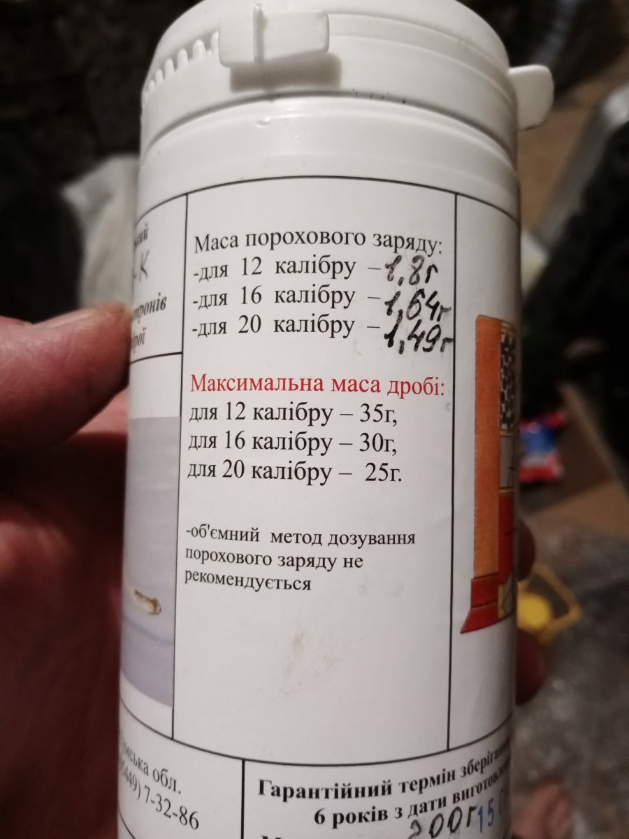

    19
    на фото навески от производителя пороха, я решил, что будет норм.

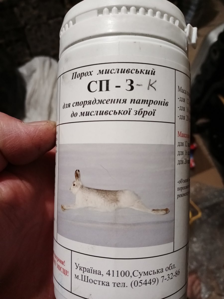

    Країна У
    Ну так это типа вообще не Сильвер.
    Дешевый порох, какой-то "левый" Крук, только не графитизированный, а светлый на вид, как песок. Правильно?

    19
    Верно, был и песок и песок с графитом, брал в Шостке, в охотничьем магазе

    Країна У
    Сильвер - это графитизированные серебристые пластинки. А на этот порох, "песок", много нареканий и жалоб от камрадов. В том числе говорят и писали на форумах, что если самокрутные с этим порохом долго полежат, а не сразу отстреляны, то есть такие случаи, что может быть "пшик". Почему - х/з, возможно гигроскопичность...
