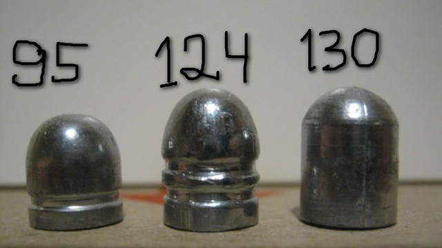

    Пуля 9x18 Макаров вес 75 грейн:
    1. порох Nobel Sport 206sv 0,40 грамм 450м/с 500Дж
    2. порох Nobel Sport 206sv 0,30 грамм = сверхзвук
    3. порох Nobel Sport 206v 0,30 грамм = сверхзвук
    4. порох Nobel Sport A1 0,30 грамм = сверхзвук
    5. порох Nobel Sport D20 0,30 грамм = сверхзвук
    6. порох Тахо CSB-2 0,30 грамм = сверхзвук
    Пуля 9x18 Макаров вес 95 грейн:
    1. порох Nobel sport ba10 0,20 грамм = сверхзвук
    2. порох Nobel Sport 206sv 0,22 грамм = сверхзвук
    3. порох Nobel sport ba9 1/2 0,22 грамм = сверхзвук
    4. порох Nobel Sport AS 0,25 грамм = сверхзвук
    5. порох Nobel Sport 206v 0,25 грамм = сверхзвук
    6. порох Nobel Sport D20 0,25 грамм = сверхзвук
    7. порох Nobel Sport A1 0,25 грамм = сверхзвук
    8. порох Nobel Sport Ba9 0,28 грамм = сверхзвук
    9. порох Nobel Sport Ba7 1/2 0,30 грамм = сверхзвук
    10. порох Nobel Sport A0 0,30 грамм = сверхзвук
    11. порох Тахо CSB-2 0,25 грамм = сверхзвук
    Пуля 9x18 Макаров вес 124 грейн:
    1. порох Nobel Sport 206sv 0,13 грамм = дозвук
    2. порох Nobel Sport 206v 0,17 грамм = дозвук
    3. порох Nobel Sport D20 0,17 грамм = дозвук
    4. порох Nobel Sport A0 0,18 грамм = дозвук
    5. порох Hodgdon Titegrоup 0,20 грамм = дозвук
    6. порох Тахо CSB-2 0,15 грамм = дозвук
    Пуля 9x18 Макаров вес 130 грейн:
    1. порох Nobel Sport 206sv 0,14 грамм = дозвук
    2. порох Nobel Sport 206v 0,18 грамм = дозвук
    3. порох Nobel Sport D20 0,18 грамм = дозвук
    4. порох Nobel Sport A0 0,20 грамм = дозвук
    5. порох Hodgdon Titegrоup 0,16 грамм = 210м/с
    6. порох Hodgdon Titegrоup 0,20 грамм = 270м/с
    7. порох Тахо CSB-2 0,16 грамм = дозвук

  21. berger2000
    berger2000 Oberleutnant
    3.510
    Полтава
    Этот порох не подойдет.
    7. порох шостка СП-Спорт 0,30 грамм = сверхзвук
    8. порох шостка СП-З-К 0,32 грамм = сверхзвук
    12. порох шостка СП-Спорт 0,25 грамм = сверхзвук
    13. порох шостка СП-З-К 0,27 грамм = сверхзвук
    7. порох шостка СП-Спорт 0,20 грамм = дозвук
    8. порох шостка СП-З-К 0,22 грамм = дозвук
    8. порох шостка СП-Спорт 0,20 грамм = дозвук
    9. порох шостка СП-З-К 0,22 грамм = дозвук
    kreker-o, Роман Паливода, Hamer2109 та ще 1-му подобається це.
