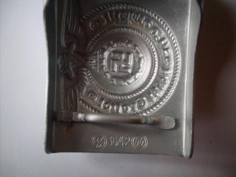

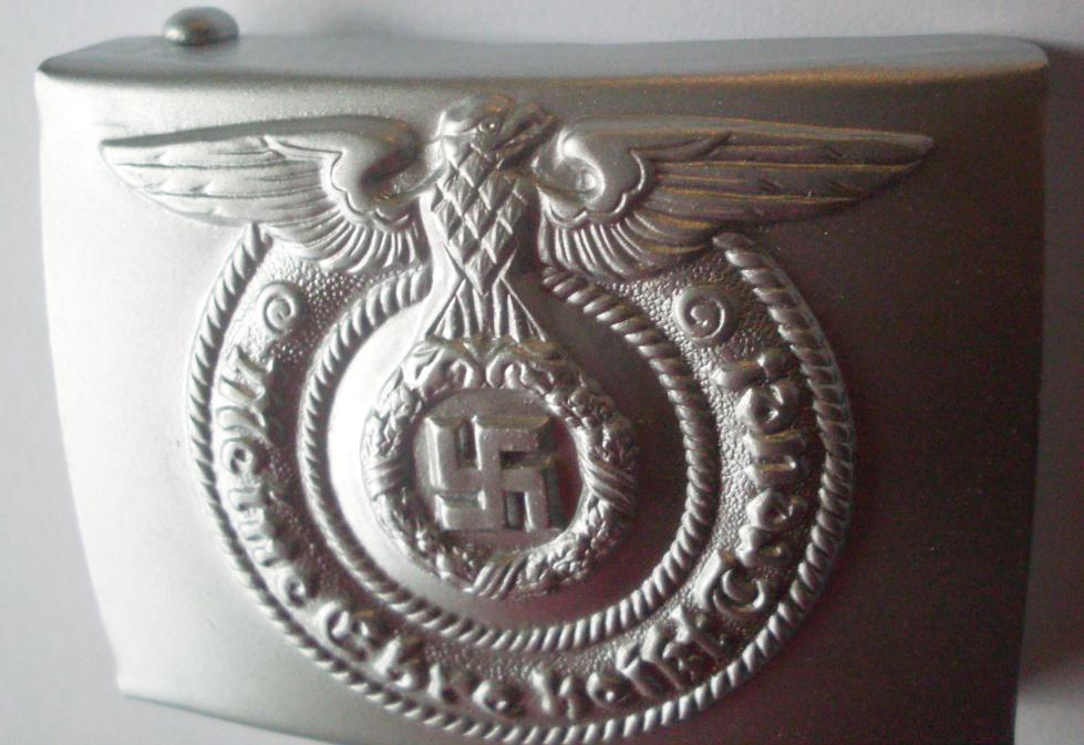

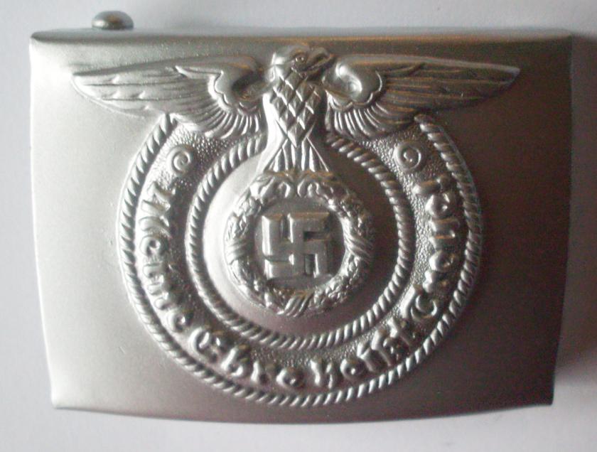

    Имеется в виду агрессивная среда продуктов разложения плоти , не обязательно людской . :D Отлично подходят коровьи кишки . Но вооооняет . :smile_10:

    Коровий желудок , как выше постил коллега - лучше всего (много бактерий в нем и питательная среда) не промывать- ложите туда прягу ( окрас предварительно смыв ) - все в несколко целофановых пакетов , герметизируете скотчем и зарываете . на полгодика . Желательно делать весной . Антураж будет натурный - пойдет за копанину с "хозяина" ...:smile_12:
