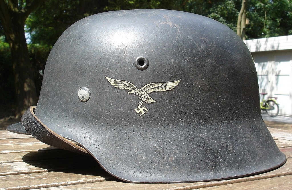

    вот как у меня старение получилось главное меру знать -жаль ее нет уже:( img_310878_37367.jpg

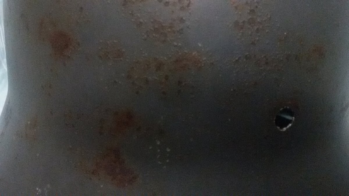

    Белого метала не будет. Делаю как бы подрыв краски. И с декой еще работаю.
  7. фандик
    фандик Oberleutnant
    2.581
    Интересно было бы узнать . Как делаете подрыв краски ?
    663 подобається це.
  8. Трассер
    Трассер Stabsfeldwebel
    1.016
    Я делал так. В некоторых местах делал не толстый слой краски. Мешал соль, уксус с водой, мочил тряпку, обматывал тряпкой каску и сверху пищевой пленкой. Лежала на солнце. Где тонкий слой краски там пропитывалась краска до металла и металл ржавел и подрывал краску.
  9. Трассер
    1.016
    Только надо поглядывать, чтоб только как начнет краска пузыриться, то доставать мыть и сушить.

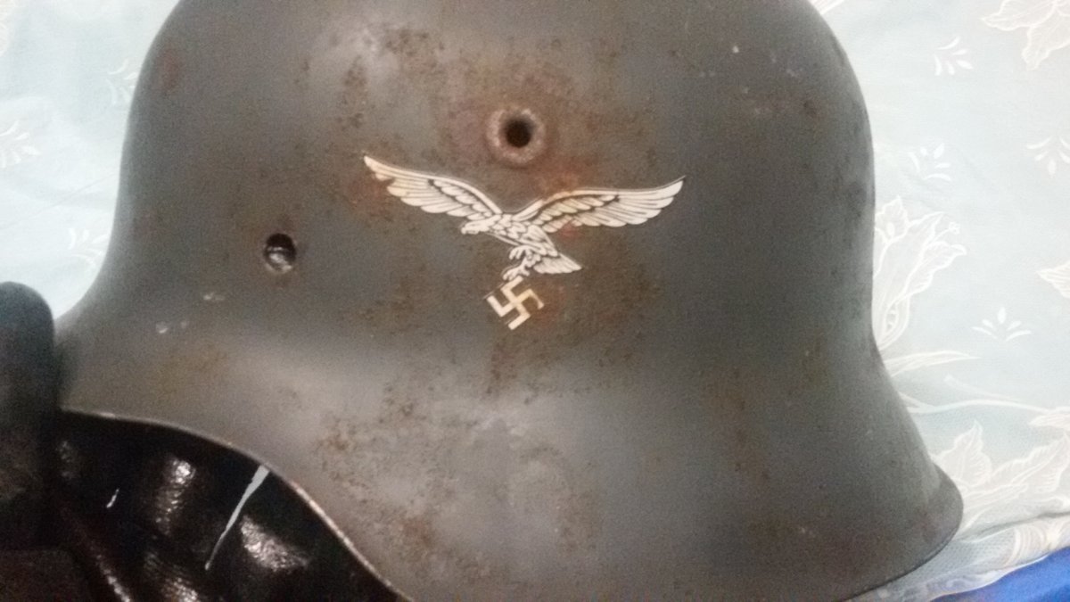

    Камрады надо ли так делать орла?[​IMG]
  18. фандик
    фандик Oberleutnant
    2.581
  19. Трассер
    1.016
    Даже незню.:confused: Каска не на продажу, постоит, посмотрим. Если, что переделаю.
  20. Amadeus
    Amadeus Stabsfeldwebel
    1.601
    Евразия
    Я бы так не желтил. Много в сети фото оригинальных сс, у которых декаль скорее белая.

    Погода пасмурная, постаяла на открытом балконе, подржавели подмазанные белые места металла.
    Szlávik Opálenik, Aleksandr-novichek, fondmx та 7 іншим подобається це.
  23. Трассер
    1.016
  24. Трассер
    1.016
    Мне кажется, что уже перебор. Буду на этом закругляться. С ув.
