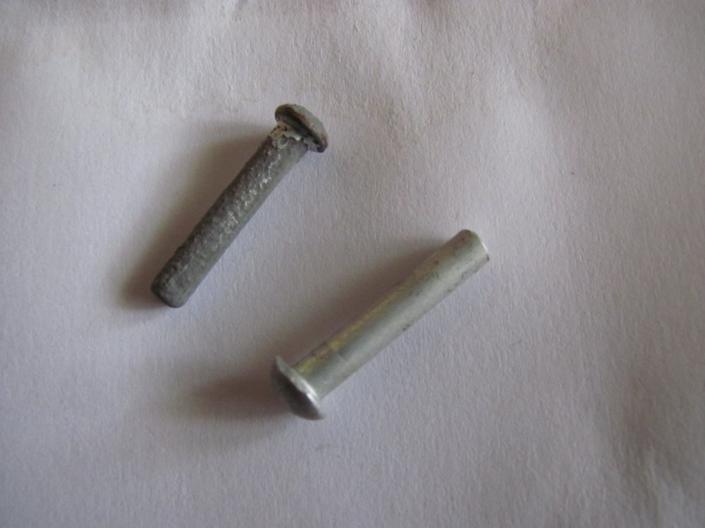

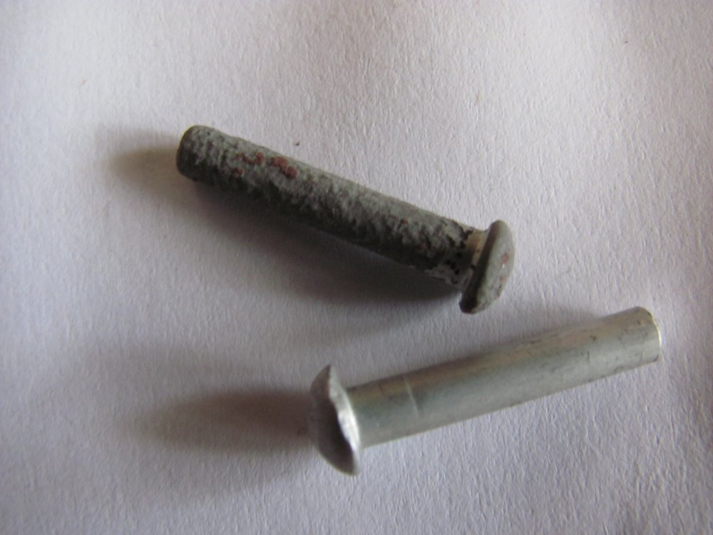

    Заинтересовал один из рецептов по состариванию,найденный в нете.Решил опробовать сначала на заклепках.Для сравнения одна в первозданном виде,другая после состаривания

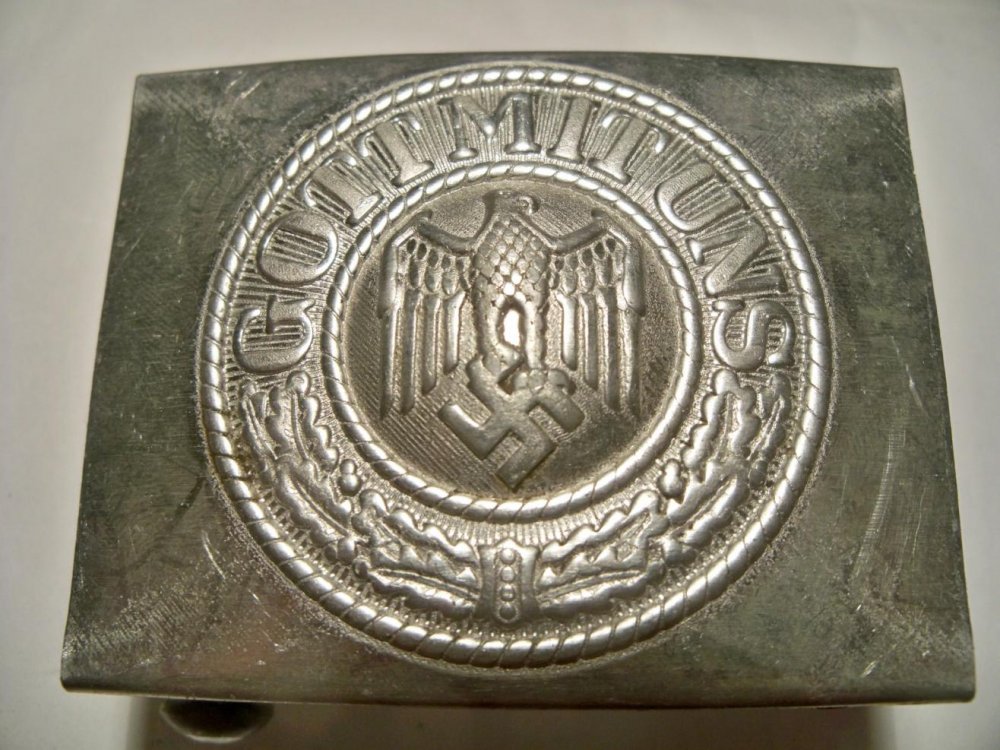

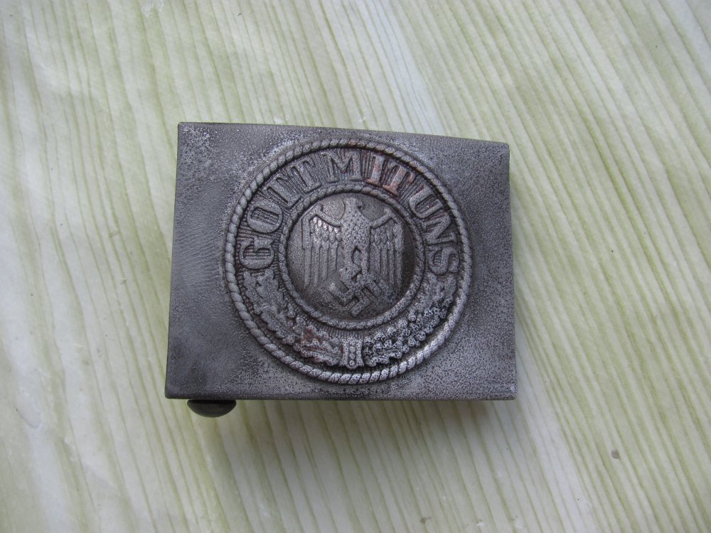

    Далее продолжил эксперимент над новодельной прягой,купленной у Доктора 888.

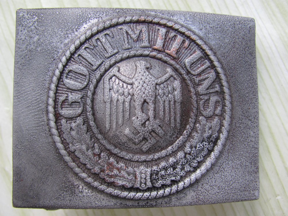

    А вот такая же до............

    Суть и есть в состаривании,а сам не хитрый процесс собственно вот: чайную ложку медного купороса + хорошая щипотка соли, хорошенько растворяем в 100гр воды.Помещаем предмет и внимательно следим за бурно происходящим процессом с выделением теплоты.На предмете начинает образовываться темно-коричневый налет.Когда налет охватит весь предмет - вынимем и промываем под проточной водой.Но главное не передержать!Процесс идет с потерей,-если оставить в нем предмет надолго - раствориться совсем!

    Смысл есть, только помягче надо работать. А то у Вас предметы на грани растворения...
    Неудачный эксперимент. Прягу откапывали когда-нибудь? Я к тому, что она на копаную не похожа ни разу...:confused: Выглядит как будто её хотели электролизом почистить, но перепутали полярность...:D
