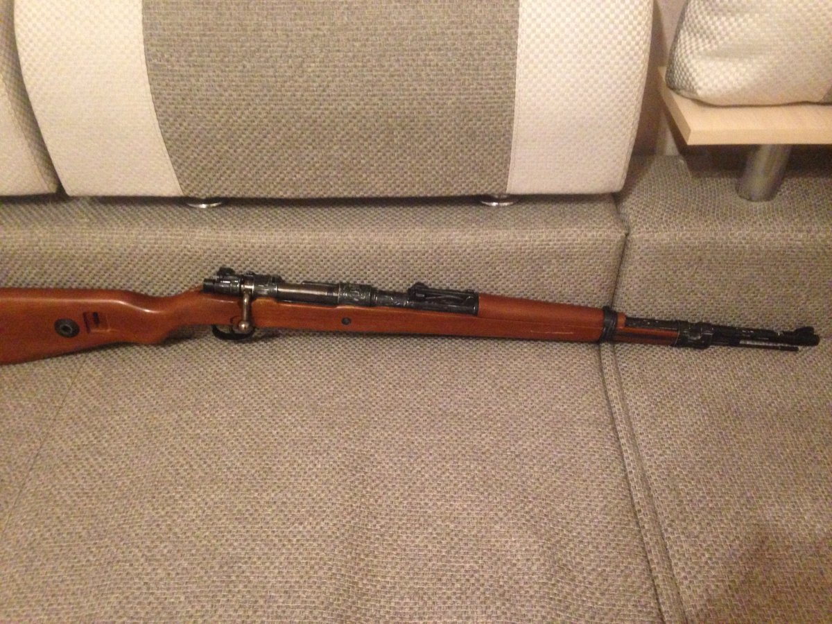

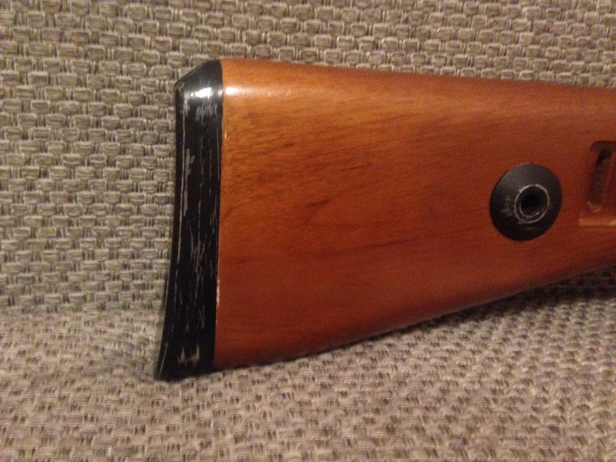

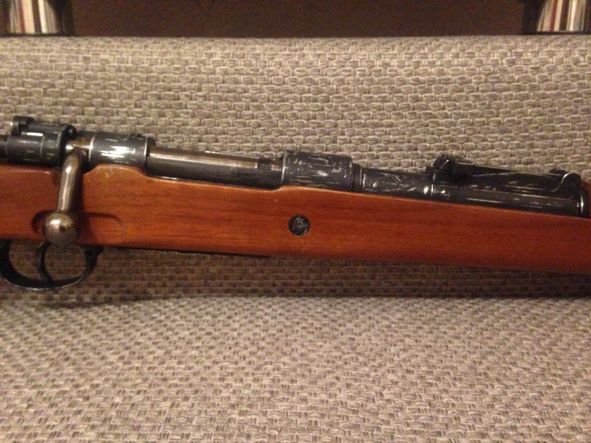

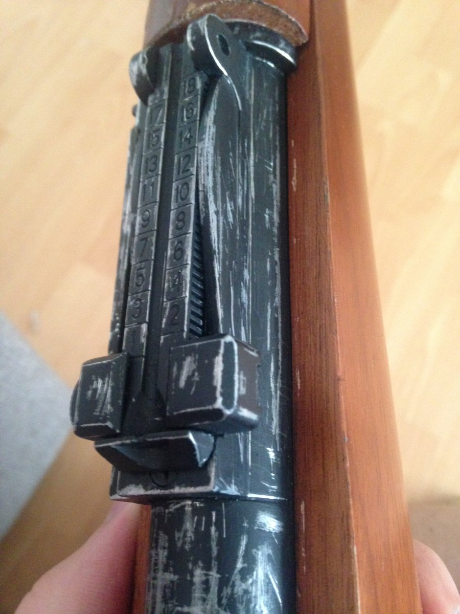

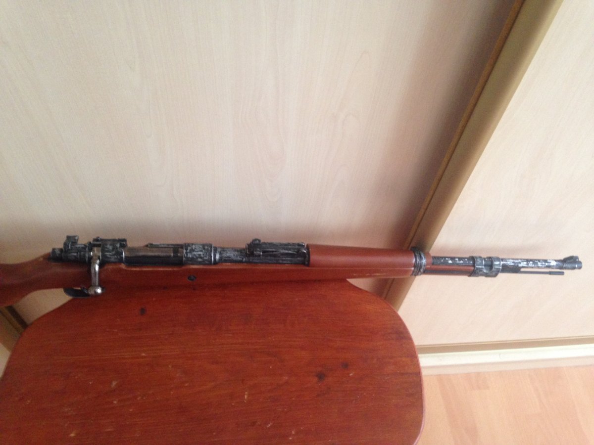

    IMG_0761.JPG IMG_0762.JPG IMG_0763.JPG IMG_0764.JPG IMG_0766.JPG Поработал слегка наждачкой и ножом над маузером. Вот что в итоге получилось. Остался вопрос что делать с деревом. Покрыто лаком и под ним очень светлое дерево. Прошу камрадов оценить и дать советы. Я в этом деле не смекаю что и видно на фото.

    снимал лак смывкой СП-6,а потом морилкой (без лака) либо льняным маслом пропитай, оно в аптеках продается

    Мне не нравится. Это не совсем состаривание. Должен быть эффект потертости от времени на выпуклых участках. А у вас царапины, еще и очень крупные. Надо было больше мелкозернистой шкуркой потереть, а потом царапин добавить. С дерева смойте лак, затемните морилкой (хорошо смотрится вишня напополам с орехом) , а потом - либо льняное масло, либо лак. Ну, или другое средство. Сейчас выбор большой.

    не застареная получилась а зачуханая извините за прямоту.
    немного самой мелкой наждачки или пачку спичек и теркой как Рома советовал на выпуклых участках.
    и получилось бы хоть так.

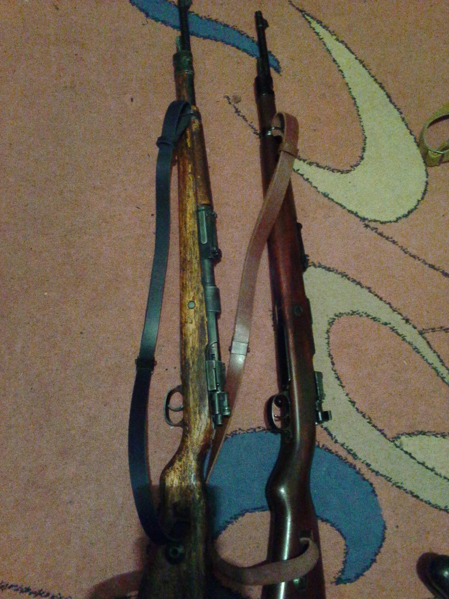

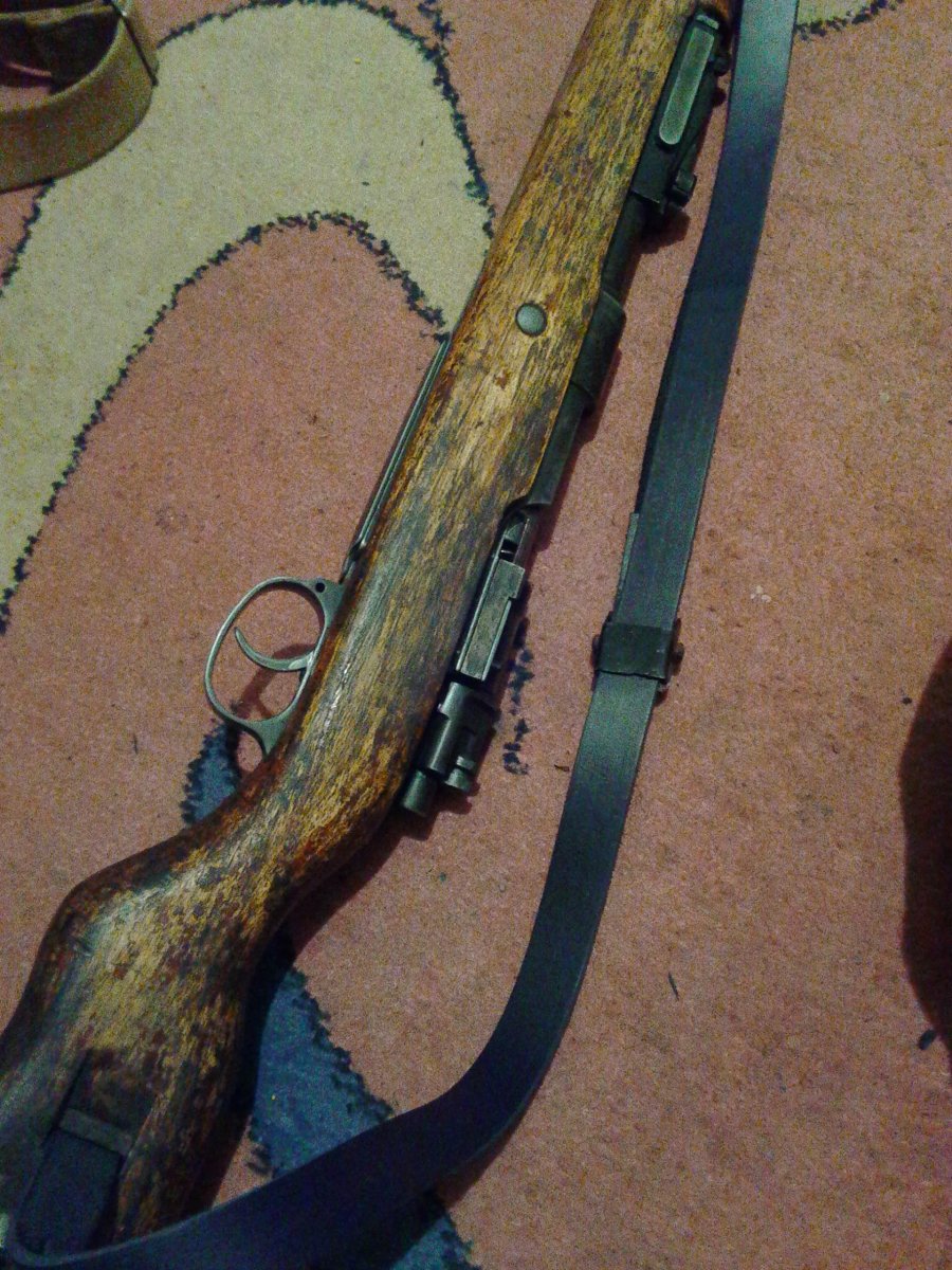

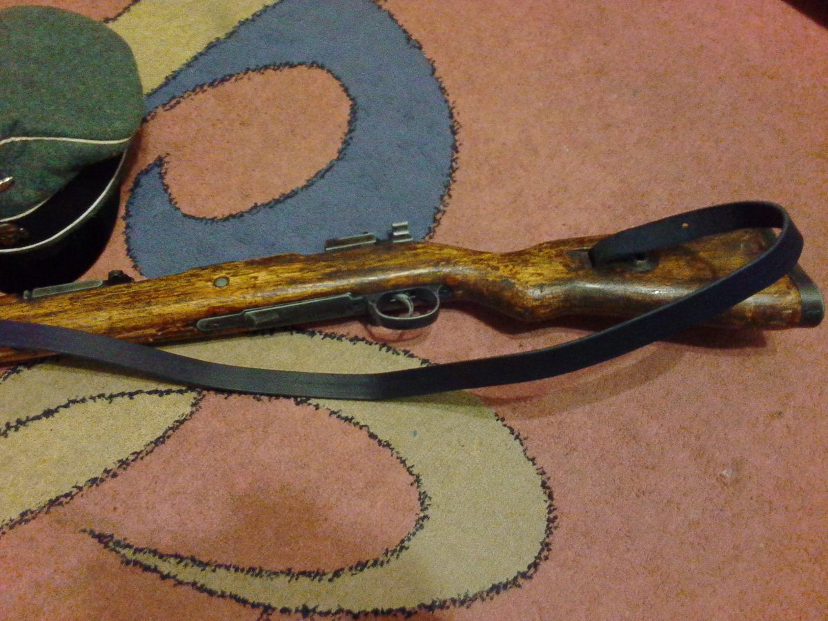

    на фото 2 дибойз и оригинал.

    ремень подобрать ( или состарить ) и будет супер

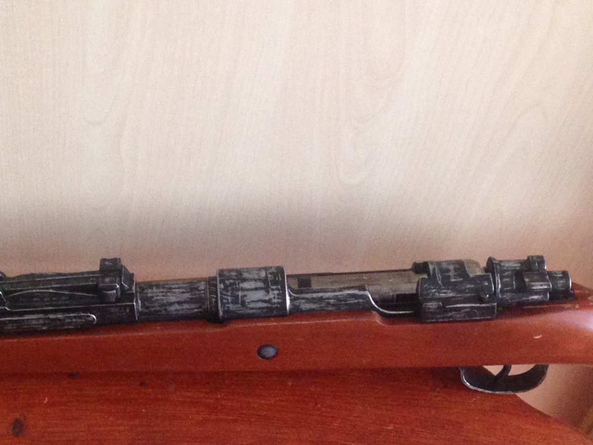

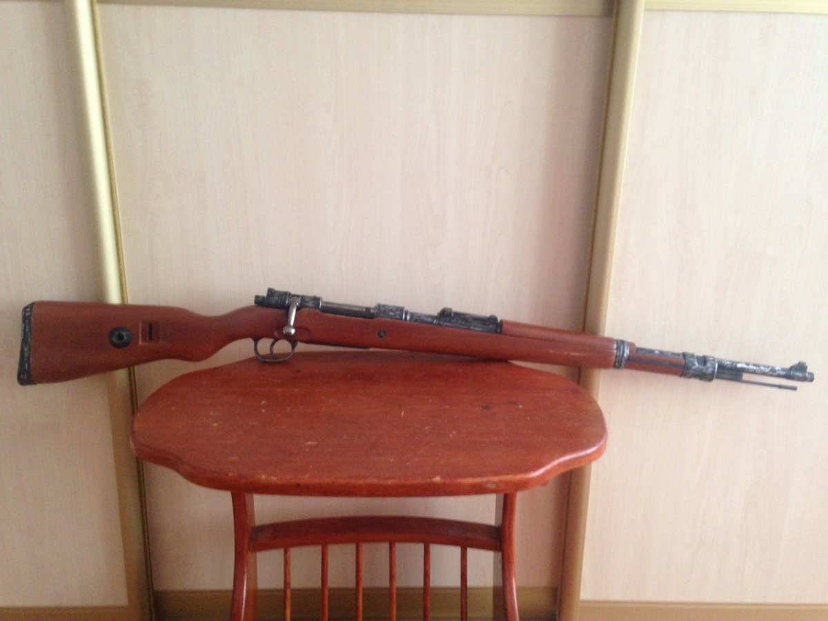

    Вот пока такое. Фото контрастные слишком, а на деле царапины темнее намного. Вопрос еще что можно сделать с серебряной ручкой затвора.

    снять затвор и заворонить или перекрасить
    и железо я бы тоже перекрасил и аккуратно затер.
