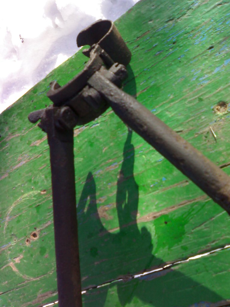

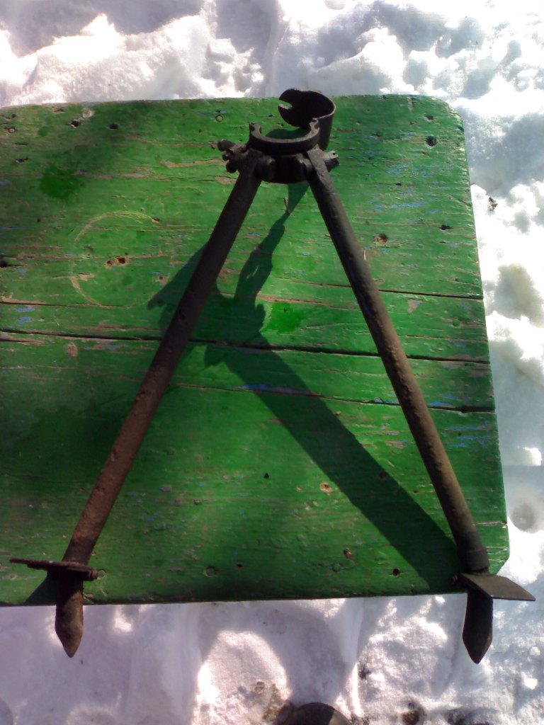

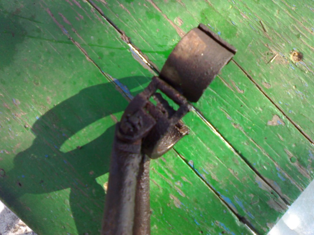

    Здравствуйте! Вот приобрёл здесь на форуме у камрада сошки в состоянии 4. Как посоветуете их почистить? Может в лимонку закинуть или как? Присутствуют наросты ржавчины в некоторых местах!С ув. Иван

    можно в лимонке,лучше электролиз.Иван, если надо будет размеры приклада на ДП- пишите, скину в личку.

    электролиз!

    Сошки бодрые-только электролиз,а то кислота металл жрет!

    а можно по подробней, какая кислота жрет, какой металл, и вообще откуда инфа?

    А зачем инфа? Берёте и кислотите.... (любой кислотой... уксус.лимонка. артофосворной.и т д) и потом чтото подобное ч.з электролиз.... Вывод один - ЭЛЕКТРОЛИЗ!!! И воронение родное останется и ржа уйдёт... Только практика и ничего личного...

    А я свои побаиваюсь в химию мокать, т.как ножки в середине полые и жидкость там быстро появится ( через разные микро трещены и дыры ). В результате гнить из середины будет!
    Не, ну если металл бодрый то удачи.

    Нагреешь их и вся вода паром через эти дырочки и выйдет,а потом в эти дырочки и трещинки масла плесни!!!

    Лично я бы не совал эти сошки ни в кислоту, ни в электролиз. Взял бы железную мочалку для посуды, слегка прошёлся и натёр ружейным маслом или ВД. :smile_12: Проанализировав свой собственный опыт решил, что такие вещи не буду химией или электролизом обрабатывать.
    P.S. Если всё же решите химией, то лучше электролиз.

    Лучше преобразователь ржавчины шприцом вовнутрь, а через пару дней можно и масло. Однозначно электролиз,кислота будет жрать изнутри.

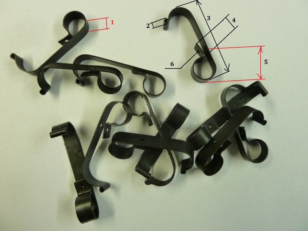

    Спасибо отозвавшимся по прикладу. Не отходя от темы сошки. Подскажите по размерам фиксатора.
    1- ширина пластины.
    2- внешний диаметр загиба на защёлке.
    3- полная длинна детали.
    4- Загиб для расклёпа.
    5- Размер от края до центра заклёпки.
    6- диаметр отверстия под заклёпку.
    7- толщина пластины.
    8- подскажите толщину самой ножки (сошки не со мной а на днях фиксатор смастерить хочу).

  14. BoMBeR00
    BoMBeR00 Oberschütze
    22
    1-12
    2-4
    3-75.5
    4-18
    5-24
    6-<=3
    7-1.1
    8-15.5

  15. 663
    663 ✠ Moderator
    17
    7.598
    Україна.
    Спасибо большое. Выручили.
