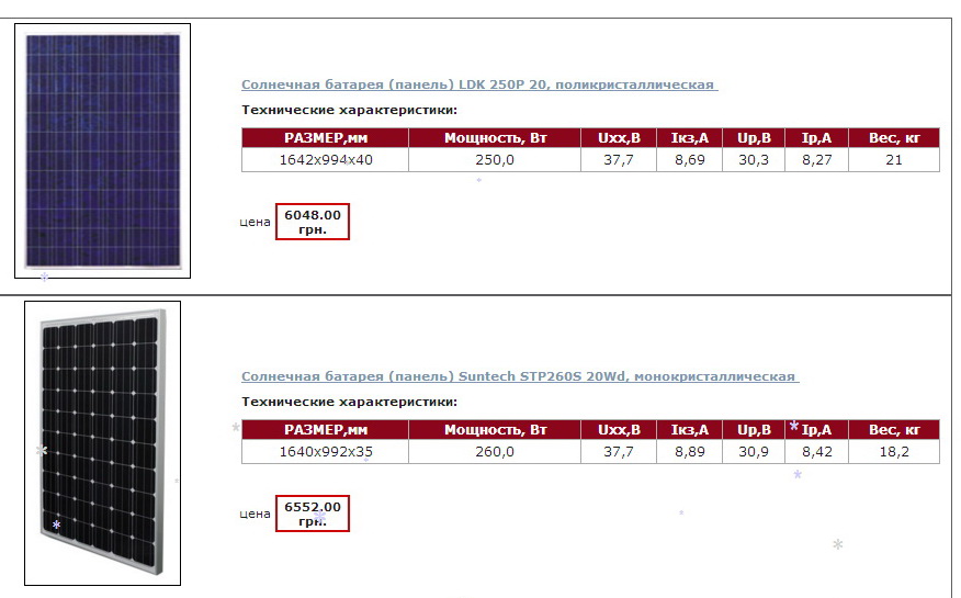

    Нет.Панель стандартная не большая и дает 250 ВТ энергии.
    Можно потихоньку набирать нужную мощность.

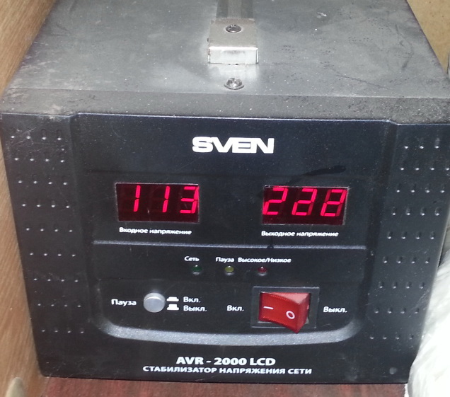

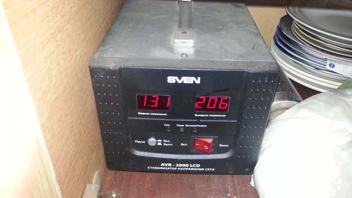

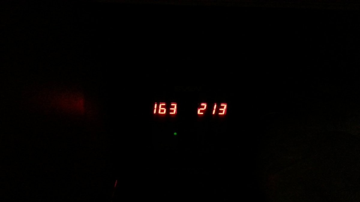

    В современном доме не нужно много электроэнергии на отопление.
    Заплатить можно,но получишь ФигВам(смотрим фото.Слева входящее напряжение)
    Веерные отключения,аварии и т.д.
    Сумасбродство РЭСов,договора и другая подобная фигня.
    За 10 лет не получится заплатить-могут обвинить в отматывании электроэнергии. Прецеденты имеются.
