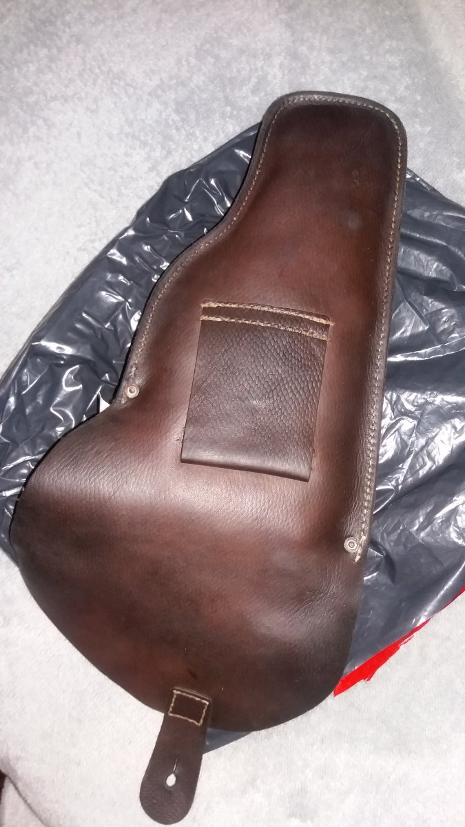

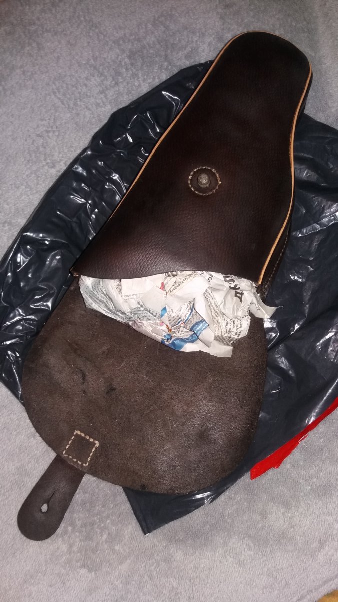

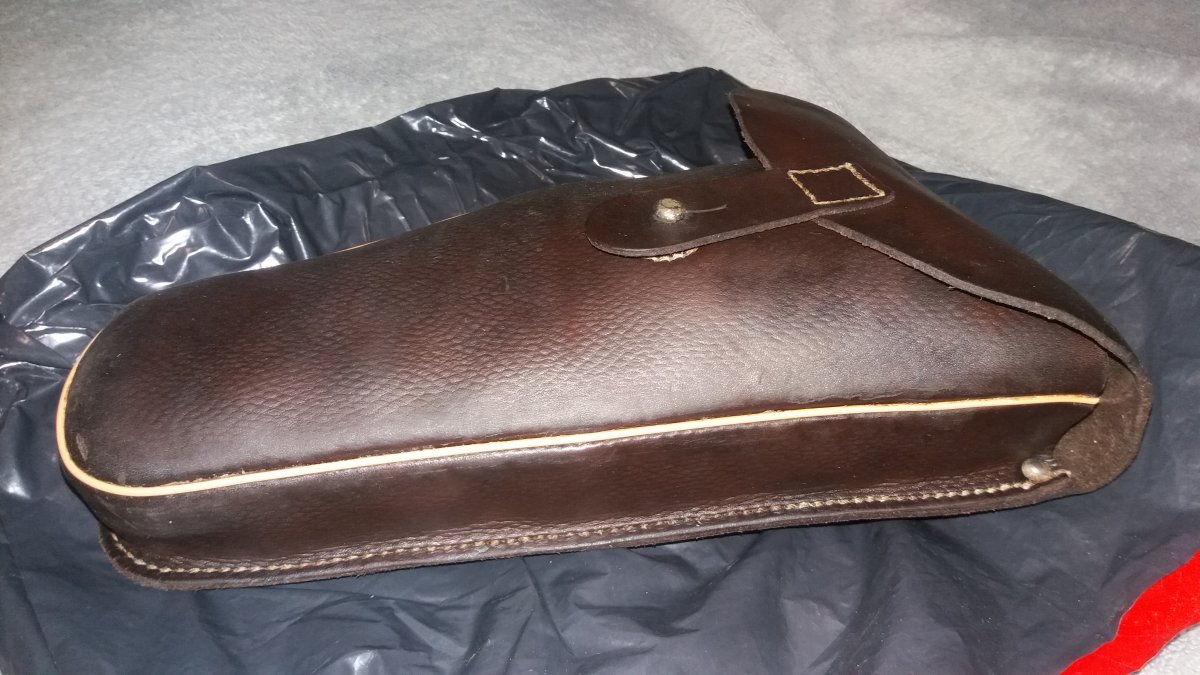

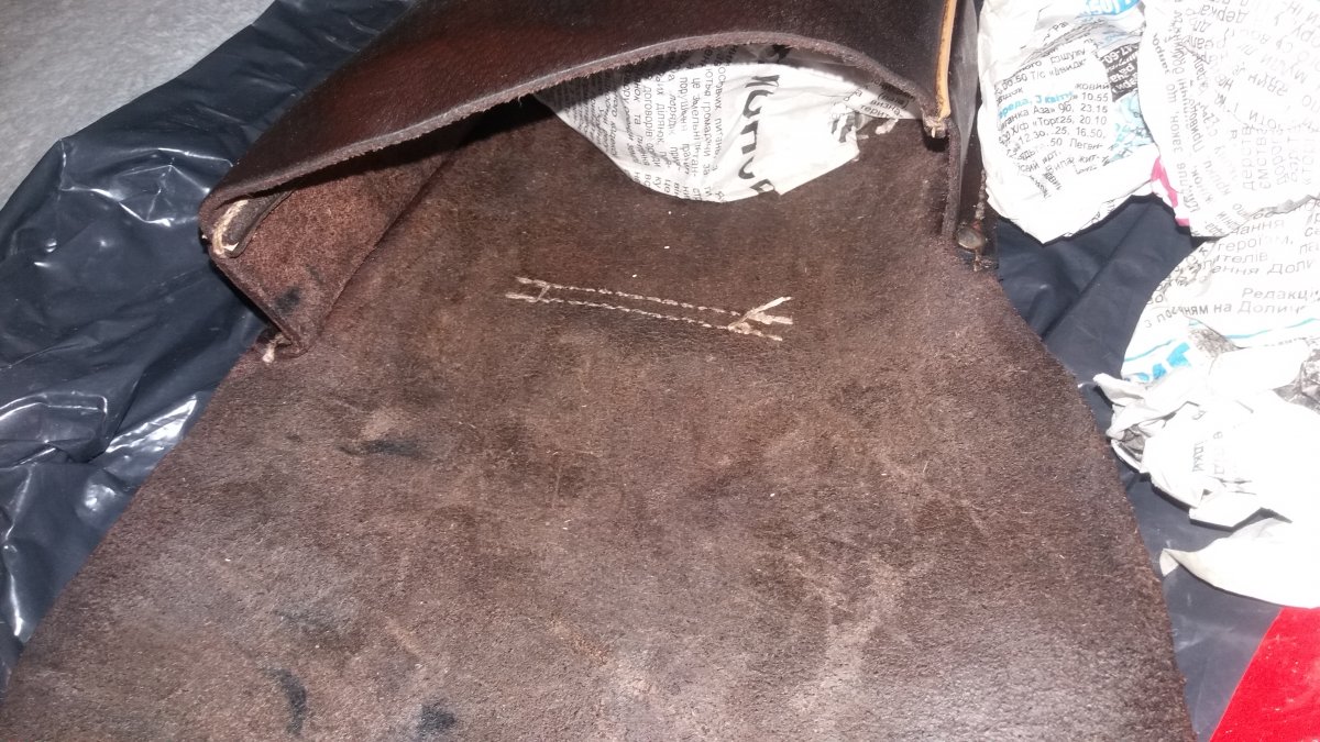

    А вот что я сам попробовал: на аукционе приобрел кобуру от скорпиона измазанную в солидоле, тупым ножом поснимал основную массу вестчевства оного, потом пол-пачки соды всыпал внутрь и обсыпал внешнюю часть, выкачивал и выкатывал, потом с моющим «sarma» под проточную воду 50*С - еще повылазило немного вспененого, потом бумагой протер и бумаги же для просушки и придания формы напихал внутрь. Подсохнет - будет видно достаточно ли экзекуций или еще раз сода и мытие с просушкой в бумаге.
    так было
    так стало
