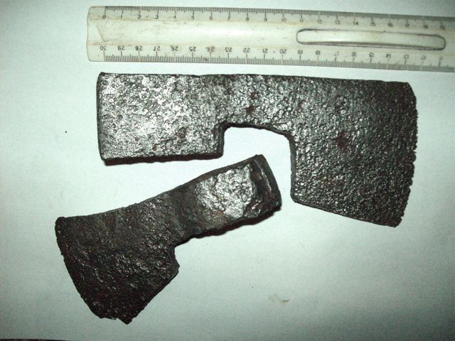

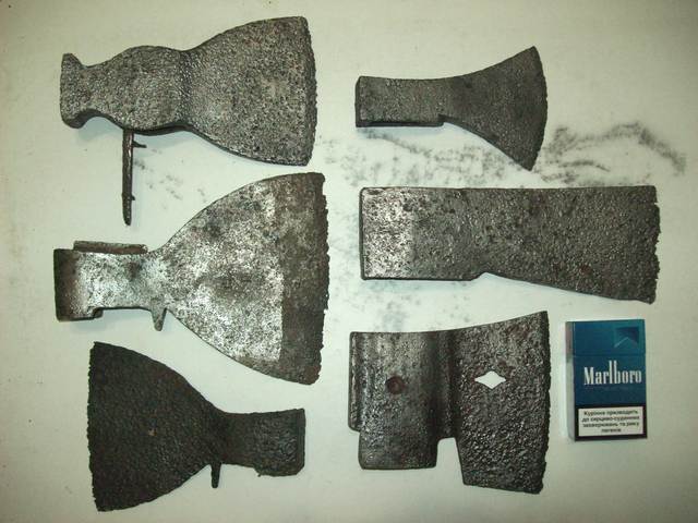

    Были найдены в Карпатских смерековых дебрях . :) В старину не ставлю , ровно как и в раздел " вотс из ит" . :D Интересует принадлежность и примерный период производства +- . По сопутке , ручные германские и австро-венгерские грены , по ПМВ . Винтовочный настрел Манлихера , Мосина , Маузера , эрзац-штыки , монеты России , Австро-Венгрии 1880-1916 г.в. Вижу пару саперов РИА . Остальное - загадка:eek: . Одна из лопат явно РИА , МСЛ обр. 1915 г. , вроде . Одна БСЛ Германии - по ВМВ попадались , но не с клепками , а точечная сварка , но форма один в один ( левая на фото) ... Буду рад любому ответу . :beer:

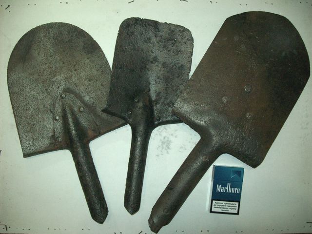

    3 фото 1 лопата БСЛ Німці по ПСВ
    Сокири перший стовпчик верхня німці ПСВ, дві нижні РІА.Сокира біля мальборо Австро-Венгрія

    Топоры: левый-верх немец ПМВ (один из вариантов), левый-центр и левый-нижний РИА пехотные. По остальным не знаю, ИМХО - гражданские на начало века (древностей нет).
    Лопаты: Немецкий БСЛ, Риашная пехотная и просто лопата тех лет (использовалась во всех армиях в полный рост)
    Находочки радуют! :smile_9::smile_12:

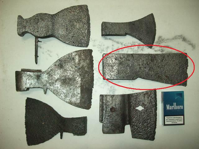

    Первое фото,слева посередине-нем. сапёрный топор(в моём альбоме есть, с клеймом).Насадил на топорище, получился отличнейший колун.
    Лопата, справа-немец точно, по центру-царёва-классная лопата(копаю такой) сталь отличная.

    два таких находил в блиндаже по 43г.-44г. под Житомиром, вместе с двумя мотыгами. как говорится 2 комплекта. еще не чистил, так что по клеймам не подскажу.

    я в7 числа этого месяца поднял точ такой под дымером--сохран супер--- даже кусок дерева остался==клейма--супер --три шт--год иготовления 1940--щас отпалирую и повороню

    Лопата по центру-РИА
    Третья-70 годов-садово -хозяйственная.
