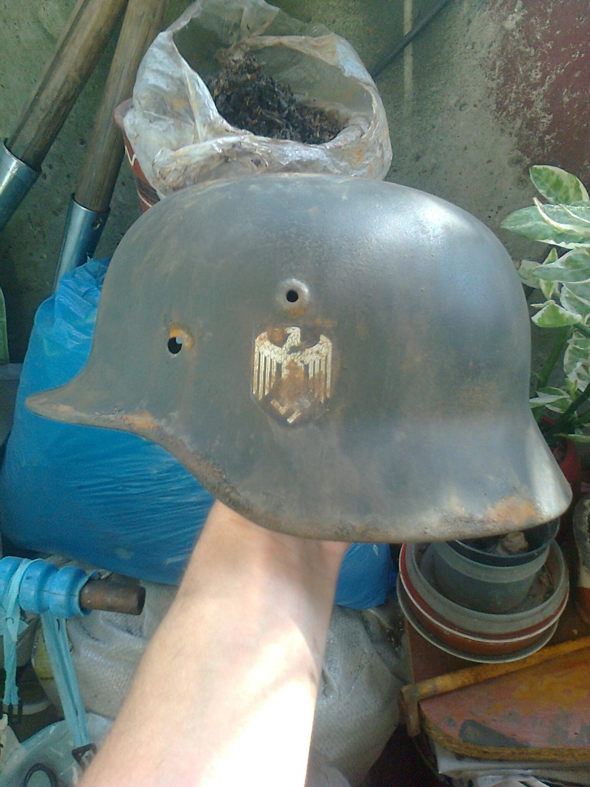

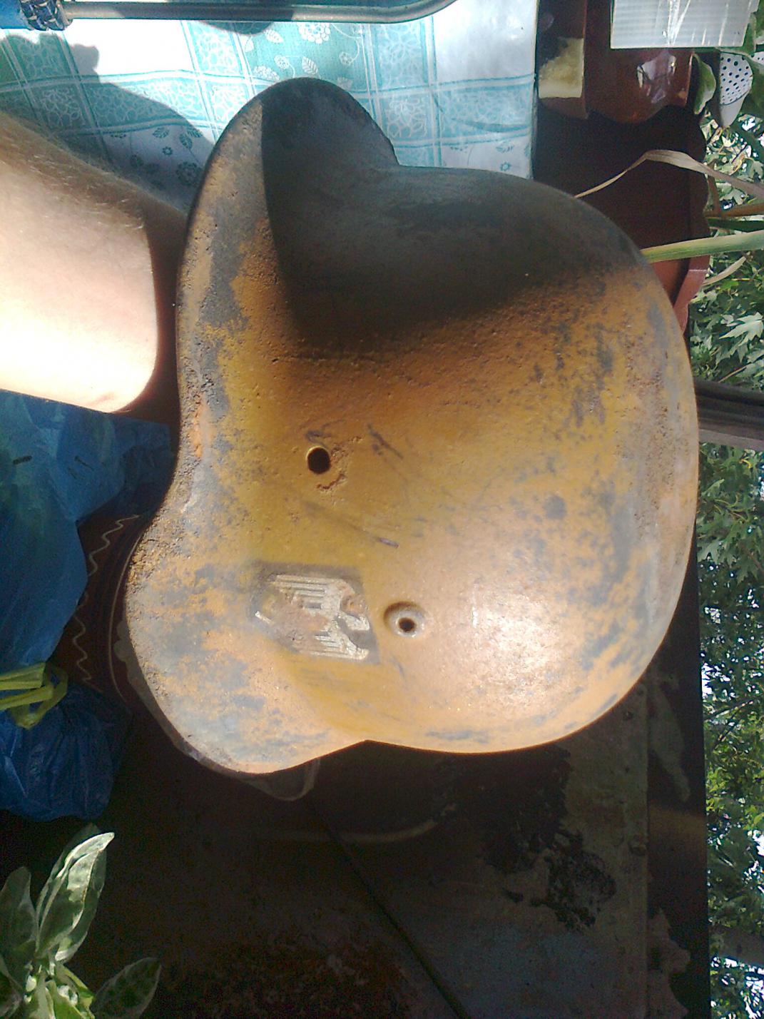

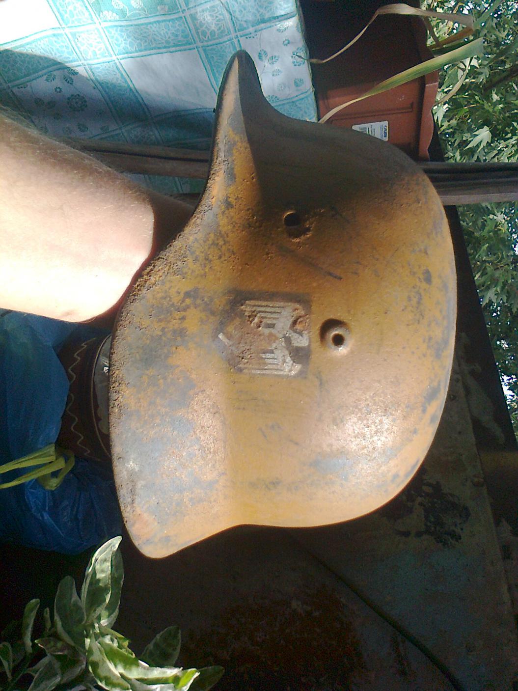

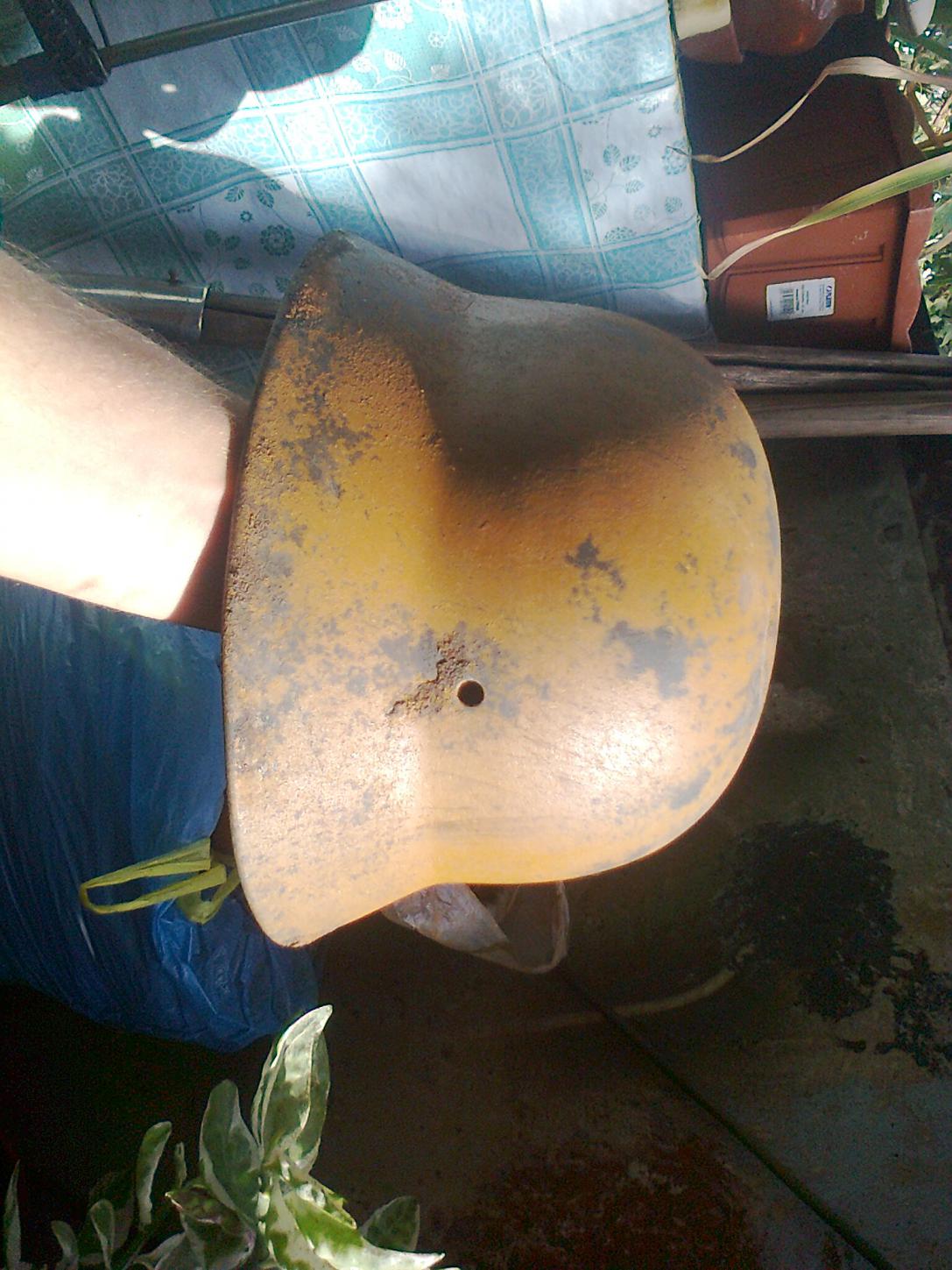

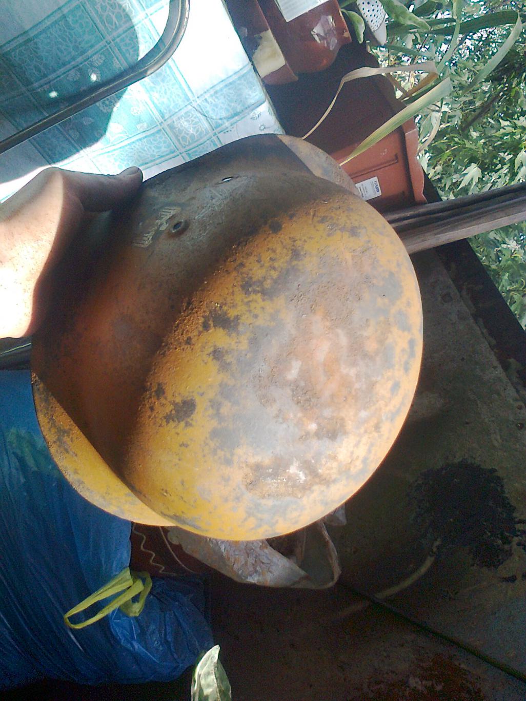

    приветствую,добрались мои ручонки и наконец получился вот такой Дональд DAK,пока на телефон,на вше мнение как получилось? с ув

    Здорово! Как добились таких натуральных неравномерностей "желтого" окраса на поверхности? С ув.
  4. Uugi
    Uugi Stabsgefreiter
    295
    Ukraine
    спасибо,на счот неровностей все карты розкрывать не буду так сказать ради спортивного интереса:oops: но скажу что все весьма просто,я пришол к этому эксперементально,средство есть в каждом доме. сув

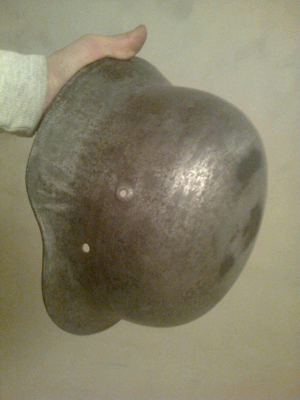

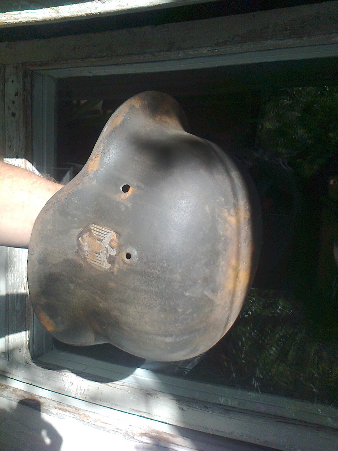

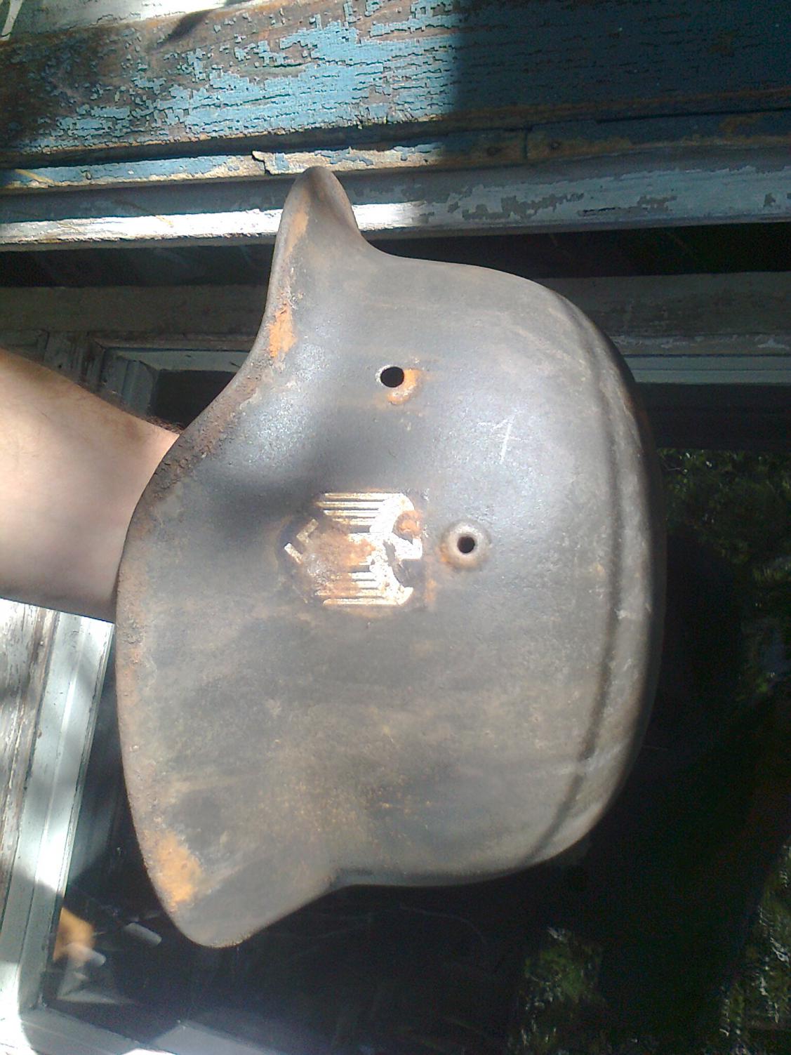

    вот онаже до

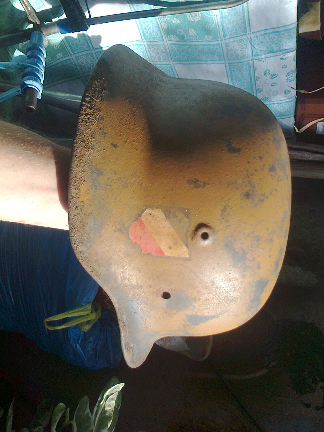

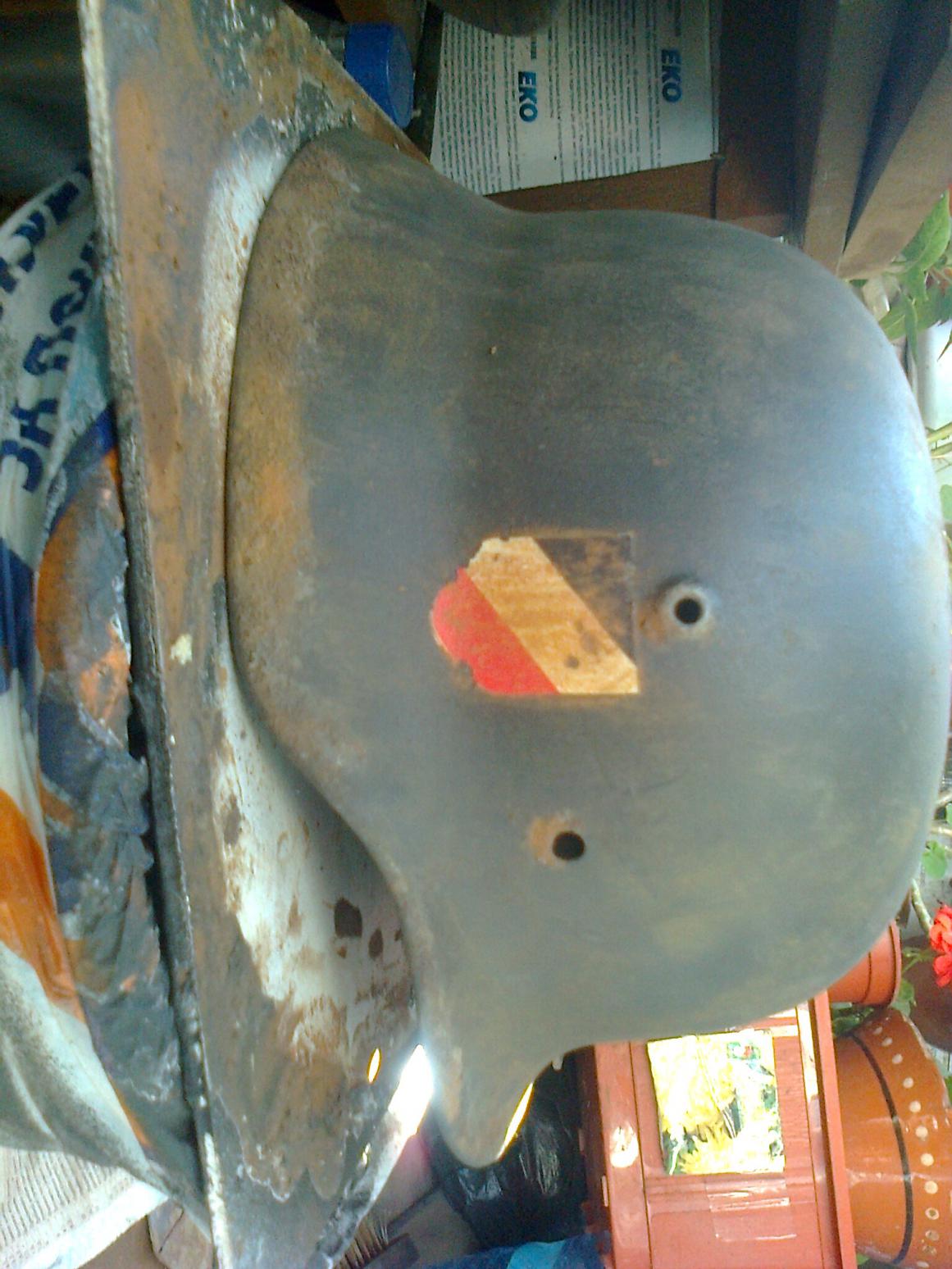

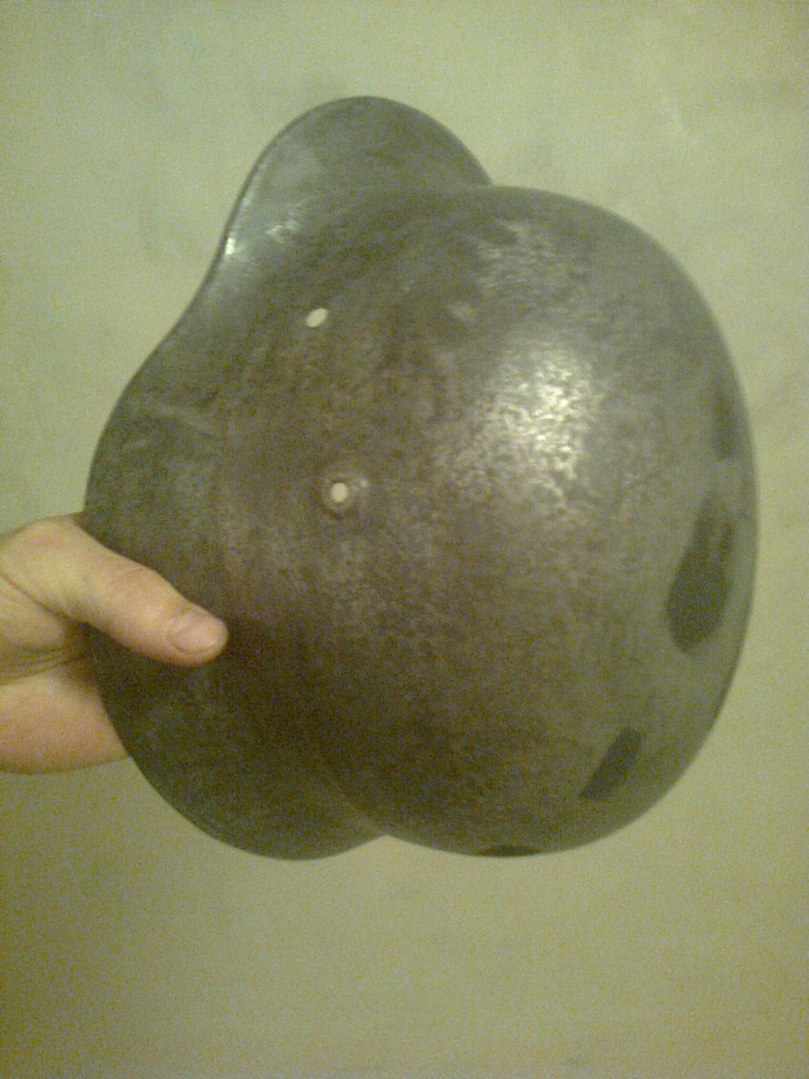

    и до покраски в процесе шпаклевания

    приветствую,как я вижу кроме одного человека никто никаких предположений не выложил, и как мне кажется узнав суть не все ярые защитники интересов сообщества сделали бы ее достоянием сообщества,но я могу ошибатся, так вот суть в том что такой метод покраски активно используеться товарисчами моделистами,и заключаеться в нанесении средства под названием жидкая маска поверх базового цвета с последующим покрытием окончательным оттенком после высыхания которого прозводится розчистка мест покрытых маской,тоесть где была маска там остается базовый цвет, так что зная это и имея хоть какуюто фантазию можно приспособиться к домашним средствам,а если в голову ничего не приходит тогда нужно покупать жидкую маску( liquid mask). с ув

    Солевая техника.Смыслл в том что на участки накладывается кашица из соли и воды,подсыхает,потом деталь красится основным цветом,после соль легко снимается образуя сколы до основного цвета.

    также можно использовать ершик предварительно намылив мылом так чтобы мыло было густым,и мокать на модэли где гуще,а где реже,ну ,а потом покраска и розчистка,тоесть просто смыть тем же ершиком. вот так

    Как вариант можно использовать смесь сахарной пудры,воды (такой как намазывают паски),она не растекается и можно добиться успеха "рваных краев" на переходах краски.Сам не пробовал,т.к. в реставрации не силен,но думаю должно выйти неплохо.С ув.
