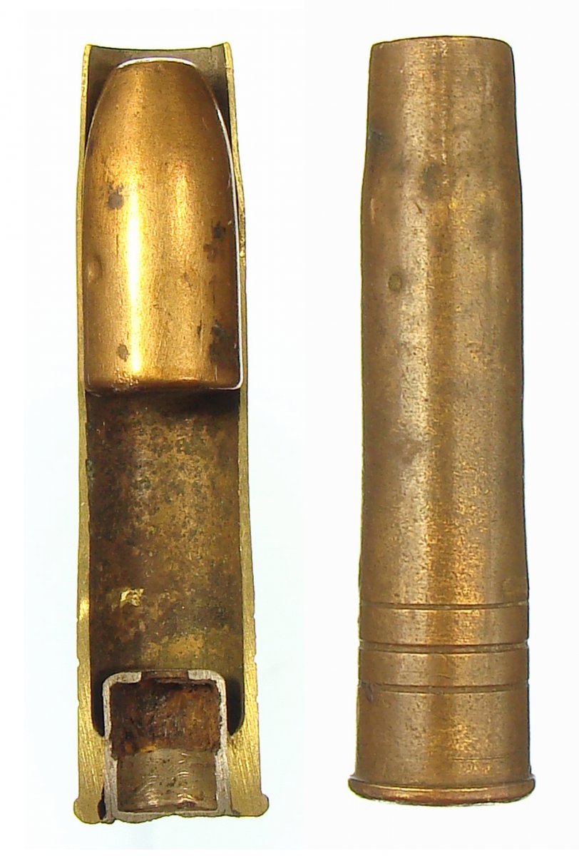

    Оказывается, и учебные патроны переделывали в боевые.
    Попался учебный патрон и привлёк ржавой стальной заглушкой на месте капсюля.
    Разрез показал, что патрон был наполнен порохом, видимо, через отверстие в донце, а уже потом в отверстие вставили капсюль.
    Примечательно, что капсюль железный. Я до этого встречал такие типа Жевело из латуни.
    И как не боялись стрелять такими учебными патронами с проточками. Скорее-всего, их должно разрывать по проточке в гильзе

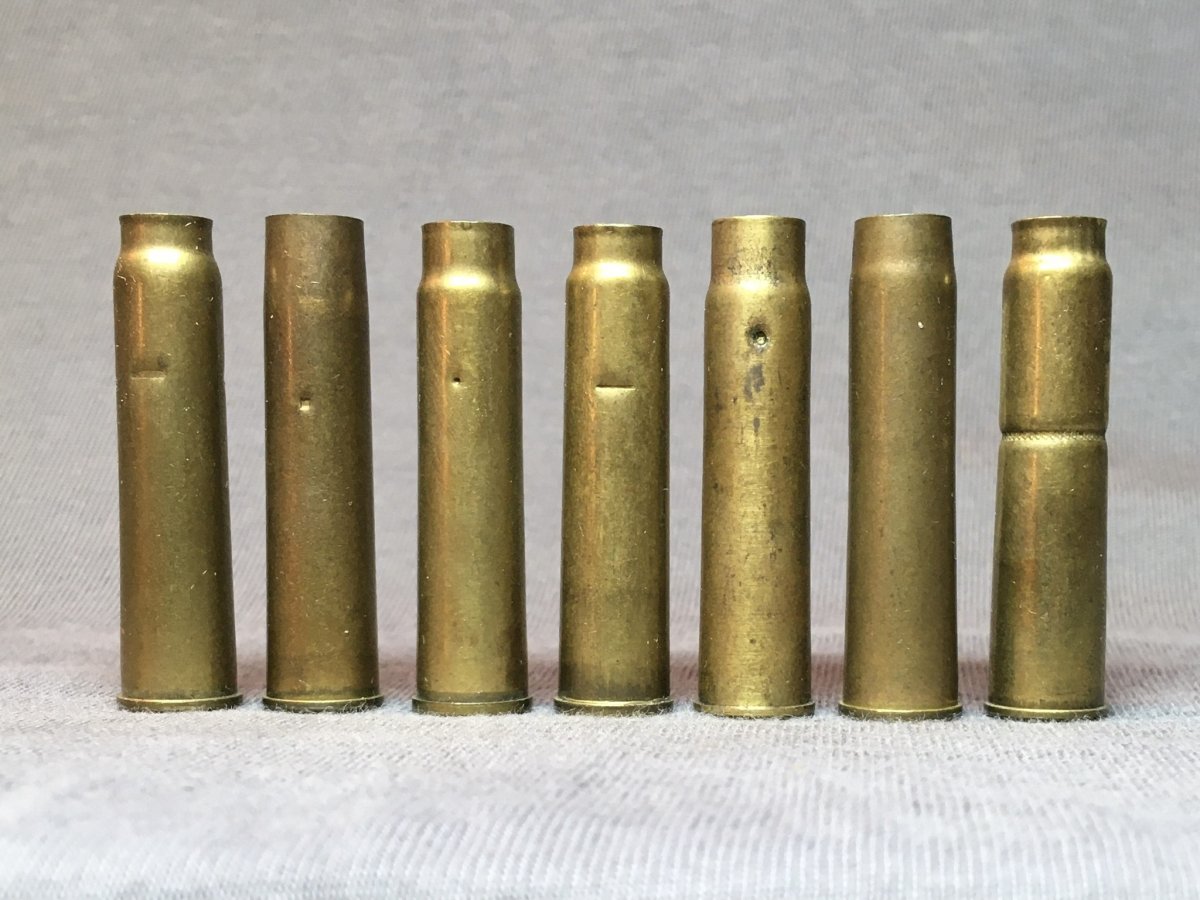

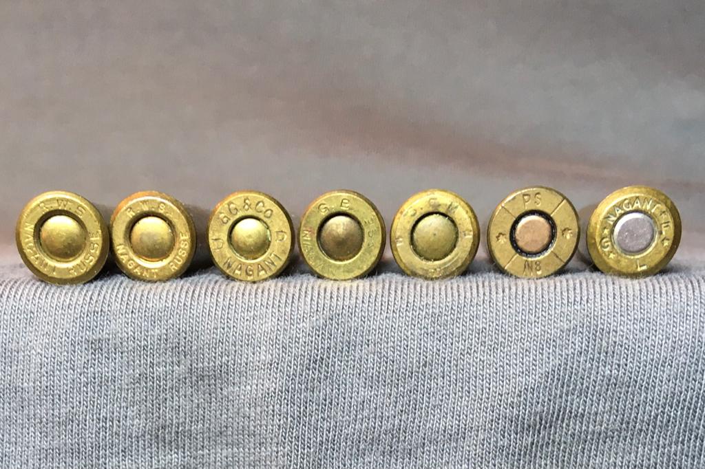

    Интересно, я думал их к этому времени вытеснил с конвеера 4ЕЛП...
  7. Unnamed Player
    Unnamed Player General-major
    34
    55
    8.738
    Думаю первый слева ранний, по 2 вообще сомнительно что эту гильзу в Германии снарядили, я бы предположил что партия гильз закуплена СССР и там уже снаряжена. Почему-зачем я без понятия)
    Олег Грабовский подобається це.

    Откуда такие предположения? Если:
  9. Unnamed Player
    34
    55
    8.738
    У меня по моей наивности есть предположение, что для немцев характерен "бутылочный обжим", а для совка конический.
    Kugel подобається це.

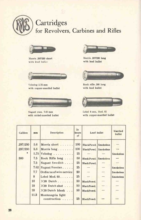

    С бутылочным обжатием патрон в каталоге RWS 1936 года (то есть, это период 1936+).
    И совсем другого вида патрон в каталоге Geco 1933 года.
    Hollger, Webley, 250RIR та 2 іншим подобається це.

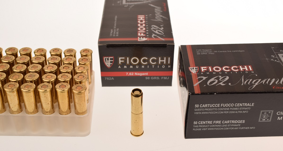

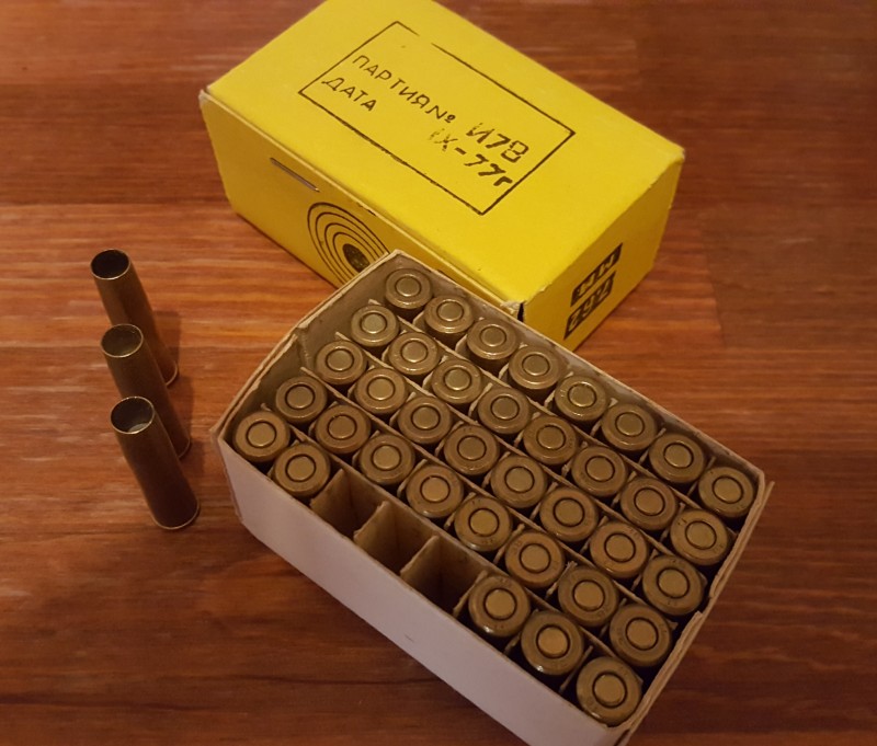

    Продают через интернет.
    250RIR, Costas та Unnamed Player подобається це.
  16. A10A
    A10A General-leutnant
    23.185
    Київ, Україна
    ...от, никто не продвИнул тему порохов, которые использовались для данных патронов.
    так вот - дымный (вернее - то, что от него осталось) гильза без каких-либо обозначений
    порох "П-45" - по 42-47 гг.,
    ВП - подавляющее большинство
    порох, идентичный пистолетному пороху патронов 9Х19 немецкого пр-ва,
    порох, похожий на заряды в патронах 7,65Х17 Бр. французкой фирмы "SFM"
    порох ВП (неграфитированный, как мелкой так и крупной нарезки) - 30-е годы боевые/холостые...
    З.Ы. ...жаль, но при этом не обращал внимание на клейма конкретных экземпляров
    (все уничтоженные пат-ры были руссише и ссср - никто из флоры и фауны при этом не пострадал...)
    GINDENBURG та Unnamed Player подобається це.

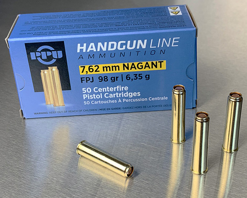

  17. Grand
    Grand Oberleutnant
    4.175

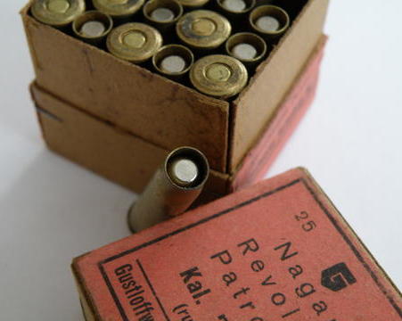

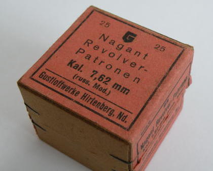

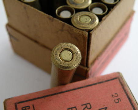

    Нагановские патроны от европейских производителей.

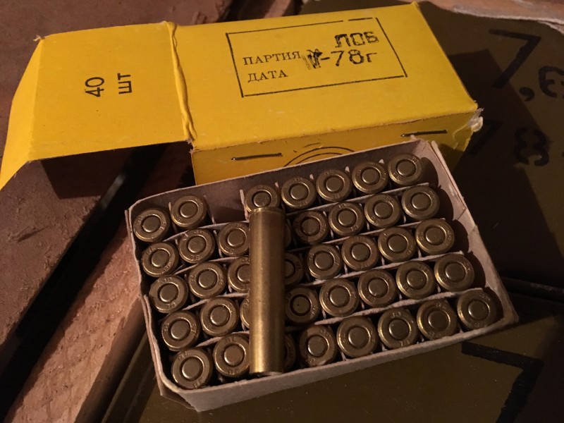

  20. Carl Zebisch
    Carl Zebisch Oberst
    40
    60
    6.612
    Bassarabia Cetatea-Alba
    38 завод, 1970-й г. партия Л05

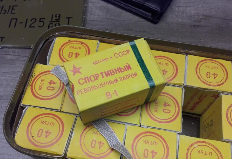

  21. Grand
    Grand Oberleutnant
    4.175
    Зелёная полоса на пачке что означает?
    GINDENBURG подобається це.
  22. Kugel
    Kugel Moderator
    1539
    2.921
    5.337
    Вероятнее всего это просто часть художественного оформления пачки. Если бы какой-либо "другой" смысл вкладывался в данную полоску, то об этом бы было расписано во множестве спортивных книг по стрельбе, руководствах, паспортах на оружие и т.д. Тем более при поставках за рубеж и соответствующих иноязычных каталогах...
    Unnamed Player та GINDENBURG подобається це.

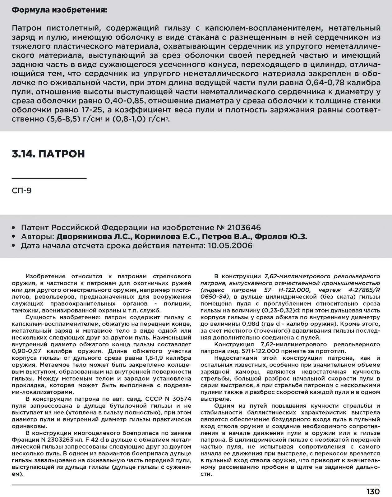

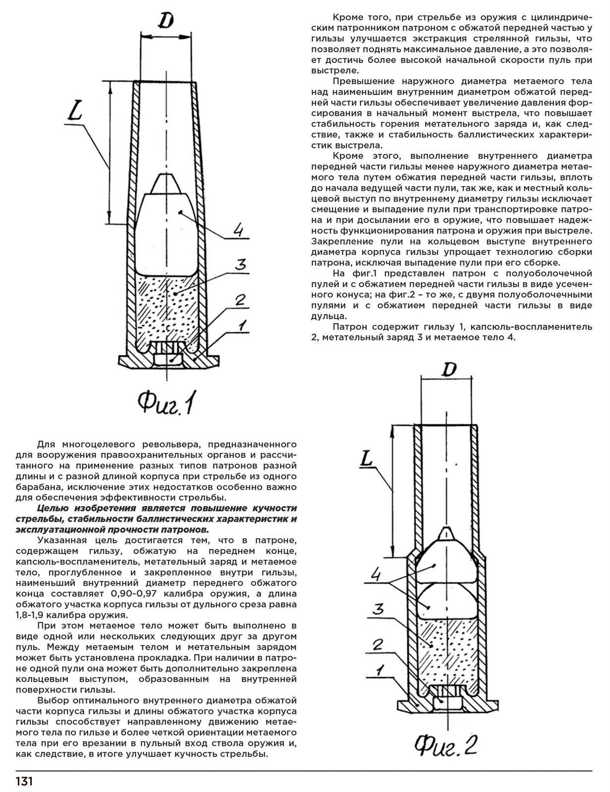

    Патрон СП-9 созданный на конструкции 7,62-мм револьверного патрона индекс 57Н-122.000.
    Из книги «100 важнейших изобретений ЦНИИТОЧМАШ. АО «ЦНИИТОЧМАШ», 2021»
  25. Kugel
    Kugel Moderator
    1539
    2.921
    5.337
    Так-с... тут 7,62 револьверный патрон указан как "прототип"....
    Но СП-9 сделан совсем не на базе его, так как патрон СП-9 - это.... 12,3-мм патрон на базе охотничьей гильзы 32 калибра! (на фото крайние два слева).
    Прекрасно принят на вооружение МВД по ОКР "Удар" ещё в начале 90-х.
    А патент просто ссылается на прототипы и похожие контрукции. То же, что реально принято на вооружение и использовалось - никакого отношения к рисункам из патенов не имеет.
    Работникам патронного отдела ЦНИИТОЧМАШ нужно постоянно показывать какую-то деятельность. Это норма с советских времён - быть "в процессе"... Четырёхтомник Дворянинова (мужа выше означенной Дворяниновой из патента на СП-9) очень ярко иллюстрирует внутренний ход принятия решений по вот этим всем патронным процессам...
    Конечный результат эти специалисты со стажем в многие десятки лет могут объяснить "на пальцах" за 5 минут... Но... Только вот денег на этом не заработать. А вот если в процессе "бурной научной деятельности" оперировать кучей патентов, авторских свидетельств, опытов, экспериментов и т.д., то почему бы и нет. Ведь явно видно, что если в начале 90-х НИКТО не заинтересовался 5-зарядной монструозной барабанной системой в калибре 12,3-мм, то разработка нового ТИПА патрона под эту же систему в 2006 году выглядит нелепо с точки зрения логики, но абсолютно объяснима с точки зрения финансирования отработки очередного тупикового НИОКР...
    Главное процесс!

  26. Grand
    Grand Oberleutnant
    4.175

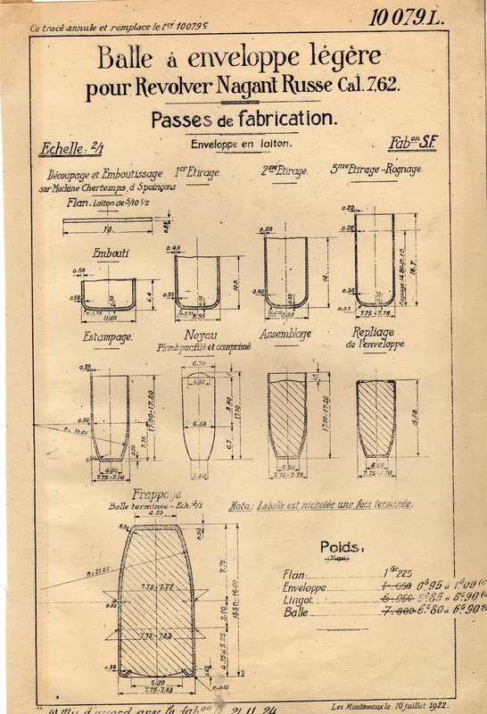

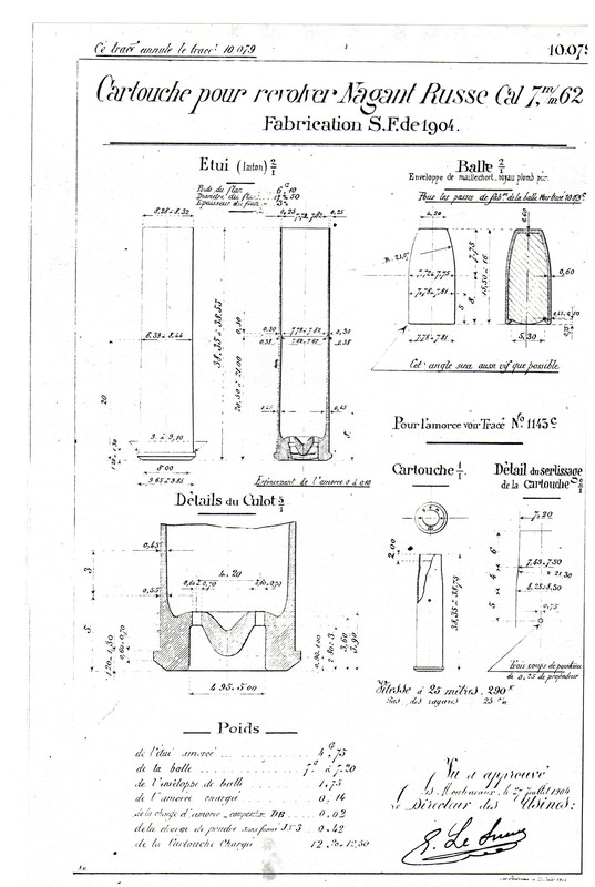

    Чертеж патрона.
    Unnamed Player, manfredd, GINDENBURG та 2 іншим подобається це.
