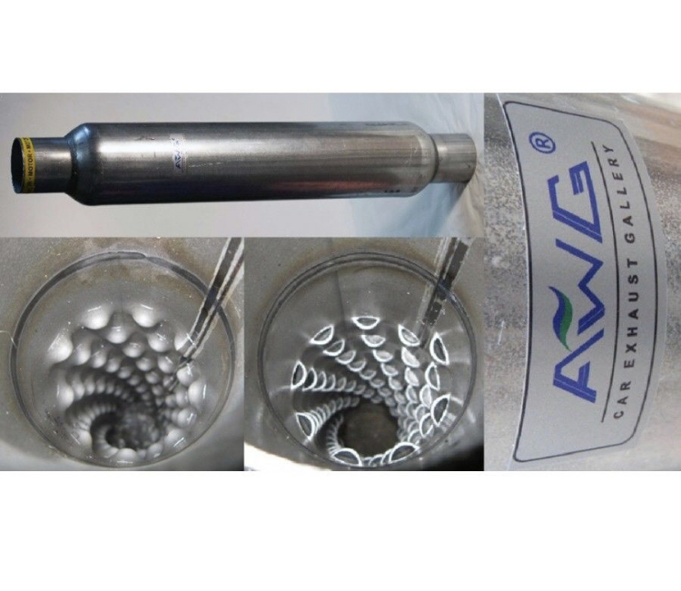

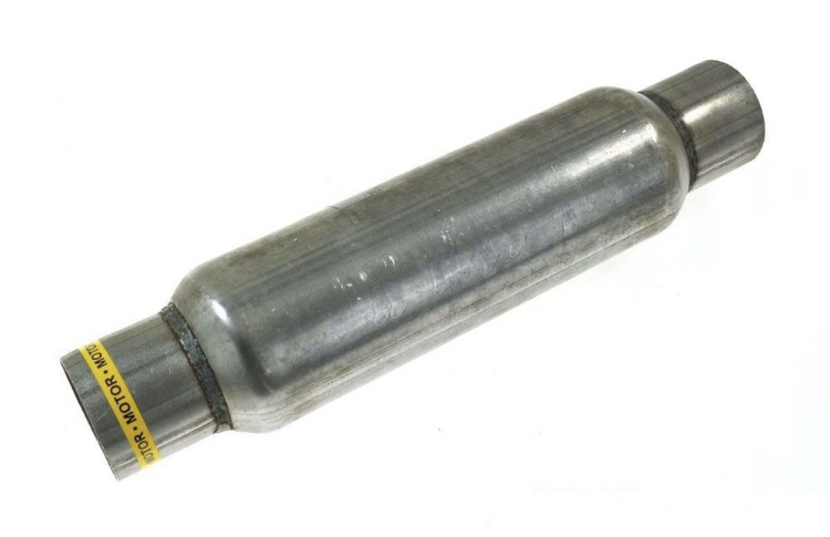

    Вы правильно поняли. Можно поставить обманку с каталитическим элементом внутри. Выкручивается задняя лямбда,вкручивается обманка на её место,в обманку закручивается уже лямбда. После этой нехитрой манипуляции,лямбда будет давать на мозги такие же показатели,как и с наличием катализатора. И не платите деньги компьютерным жуликам-разводилам. Стронгер стОит до тысячи гривен плюс оплата сварщику за приварить. Фсё.

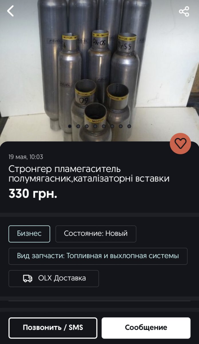

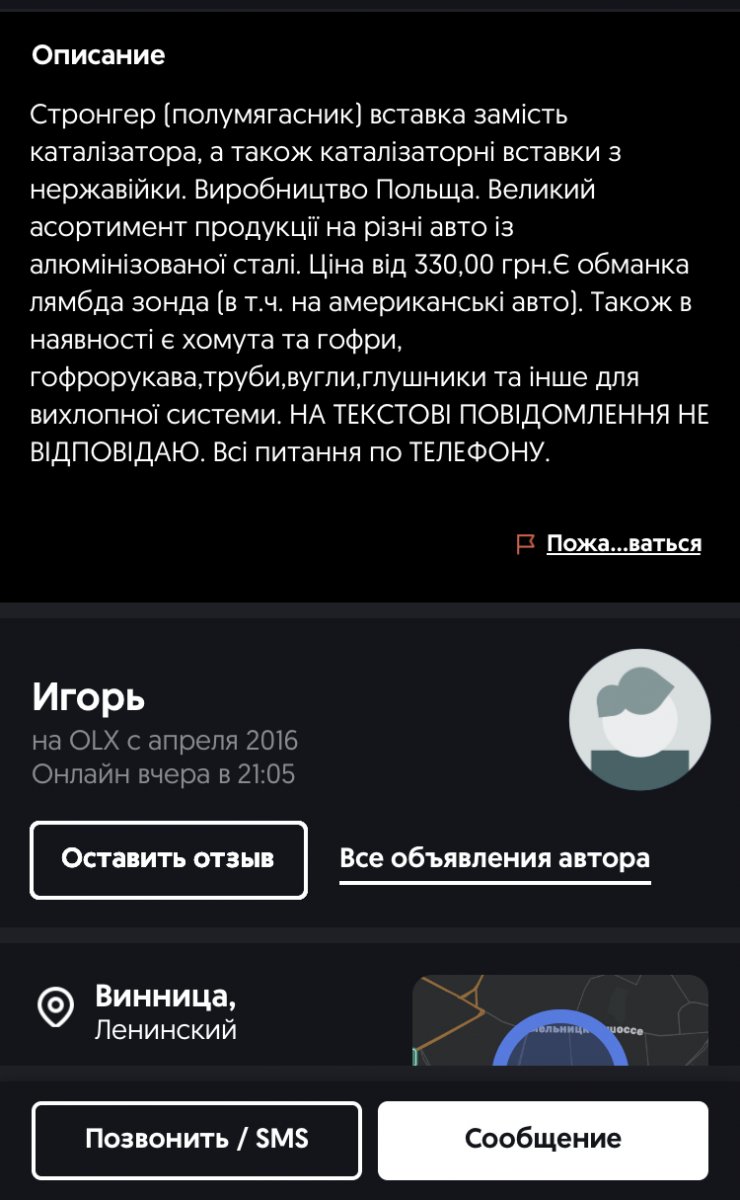

    Цену на пламегасители и стронгеры формируют несколько факторов,как я понял,а именно,размер,регион,производитель и степень жадности продавана. Вот навскидку,Винница:
