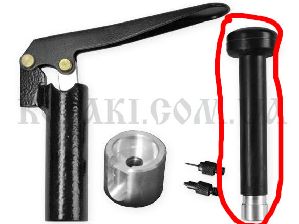

    Але https://kozaki.com.ua/uk/kupit/snar...snarjazhenija-patronov/buy-pribor-barklai-12k не має в комплекті отого навойника, про який тут згадували. Він продається в них окремо.
    Може краще взяти у камрада комплект https://reibert.info/lots/barklaj-12k-navojnik-i-igly-novyj.29701/
  13. POMAH-Lviv
    POMAH-Lviv Leutnant
    2.794
    Так вони на фото практично однотипні. А ви впевнені, що в Козаках його немає в комплекті? Бо на фото він є-разом з голками для ЦБО та єврокапсюль.
    Траквамада подобається це.
  14. POMAH-Lviv
    POMAH-Lviv Leutnant
    2.794
    Ці прилади "вічні" - в них нічому ламатись (крім голок). Так що самі дивіться: де фінансово вигідніше - там і купуйте.

    Тобто обведені червоним - та сама деталь. так?

    Так, це та ж сама деталь. Проосто в кожного є своє витончене дизайнерське рішення навойніка. :D
