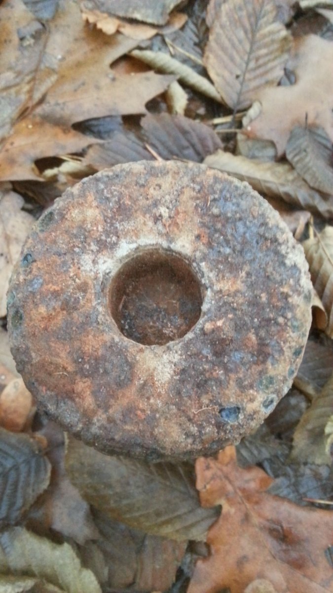

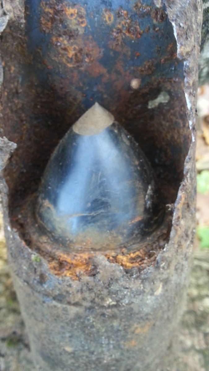

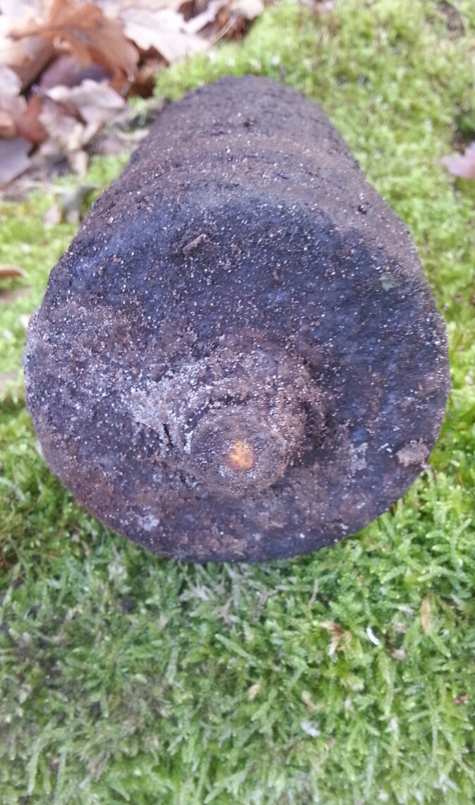

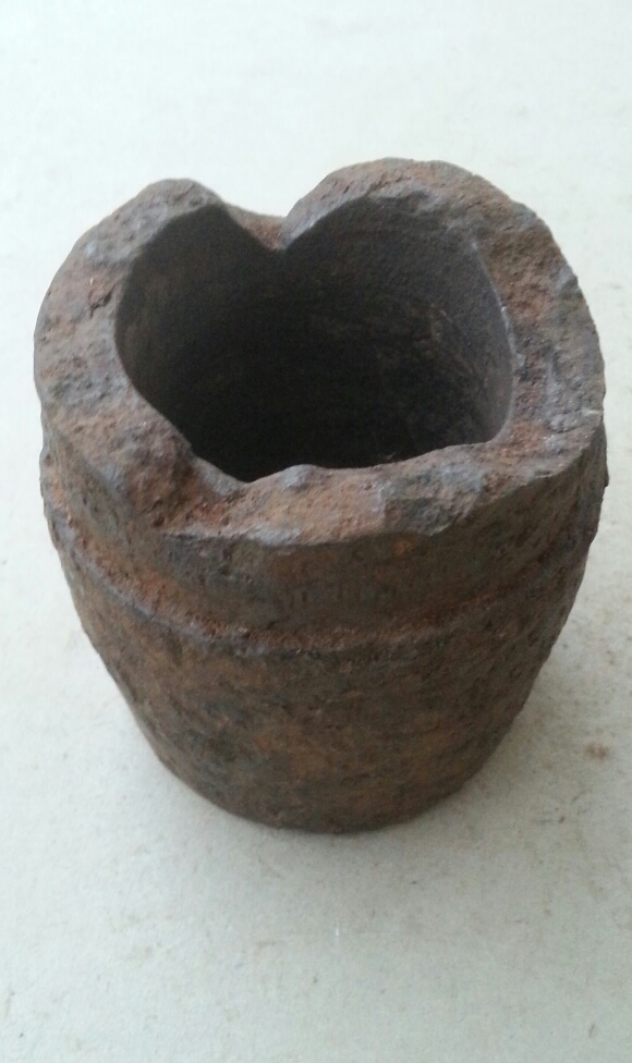

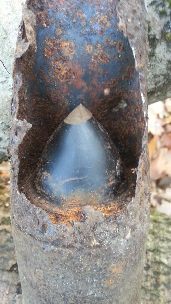

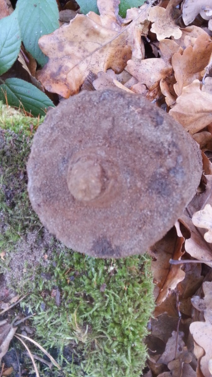

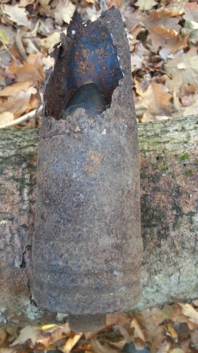

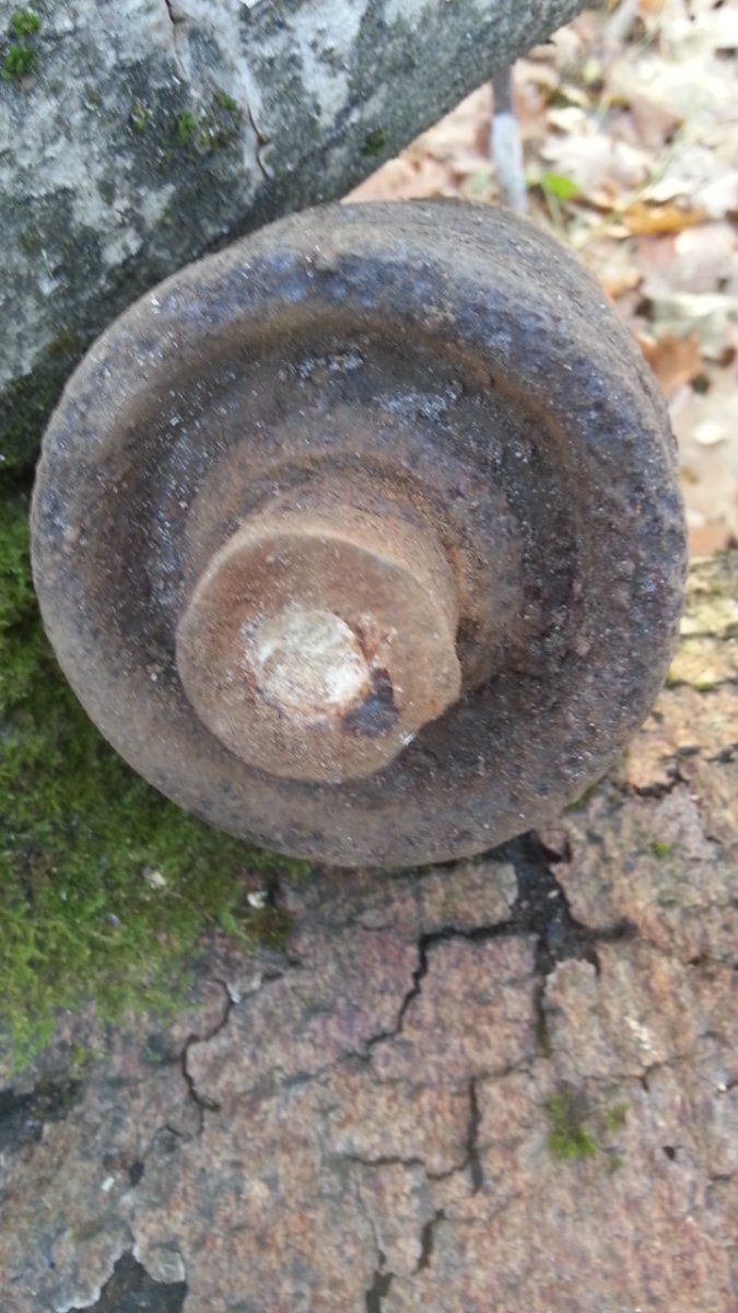

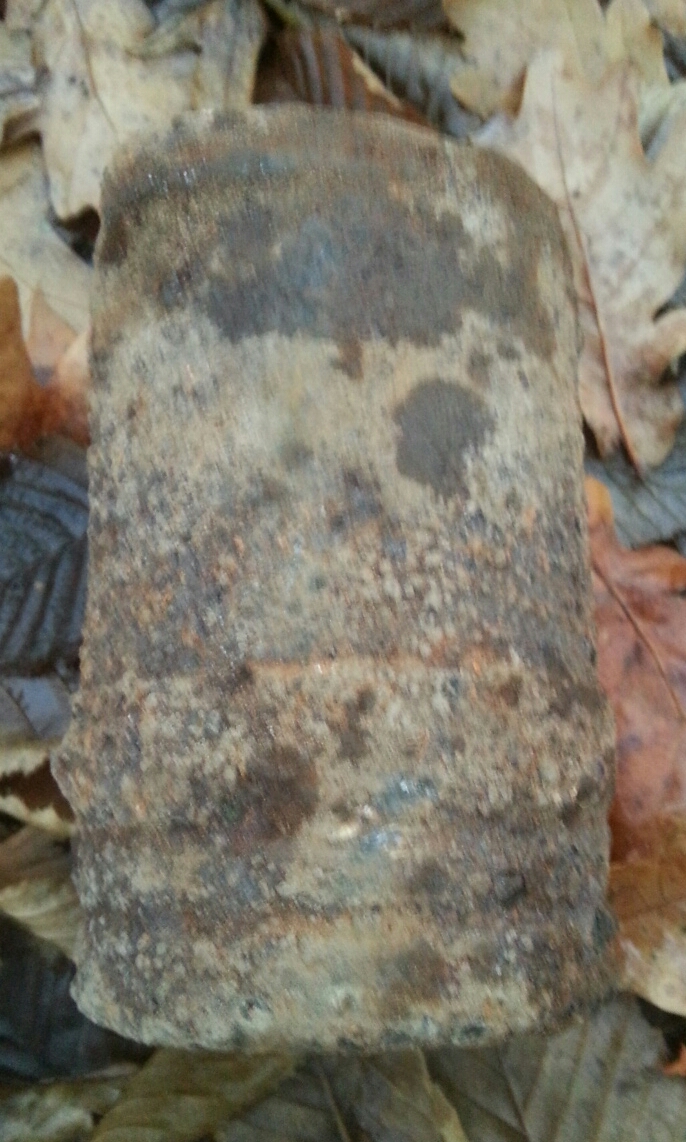

    Доброго времени.Подскажите по бронебойным снарядам,немец или советы,и опасны или нет,второй наполовину разорванный,верхняя часть непонятная,диаметр 75 мм,фото с копа.Спасибо.С ув.

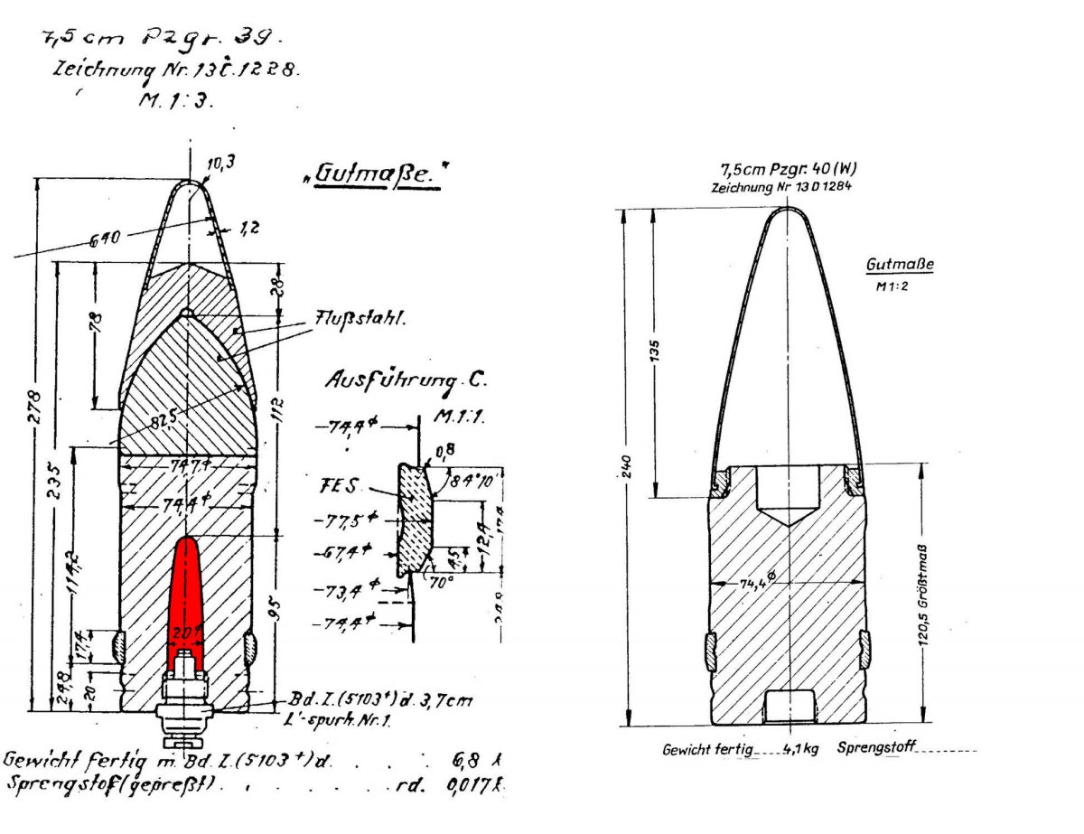

    Да, оба снаряды немецкие. В пером (фото №№ 1 - 4 ) 7,5cm PzGr39 установлен донник Bd.Z.5103 и внутри корпуса снаряда присутствует ВВ (гексоген - 17 грамм). Второй - это бронебойно-трассирующий снаряд 7,5cm Pzgr.40w с вывернутым трассером. Видится сплющенным после саперного подрыва. Оба снаряда с утратами в головных частях.

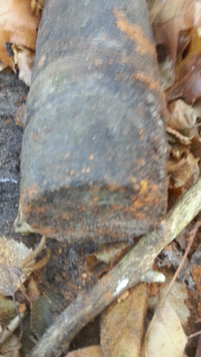

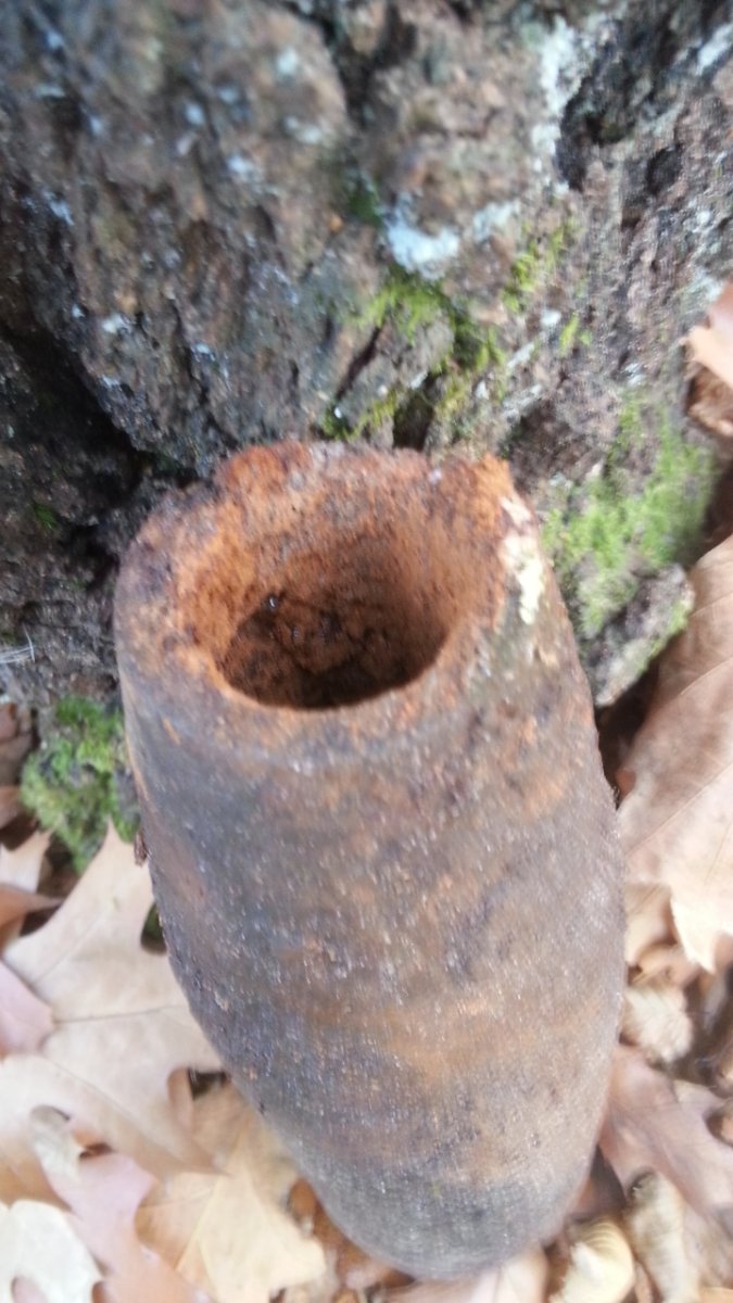

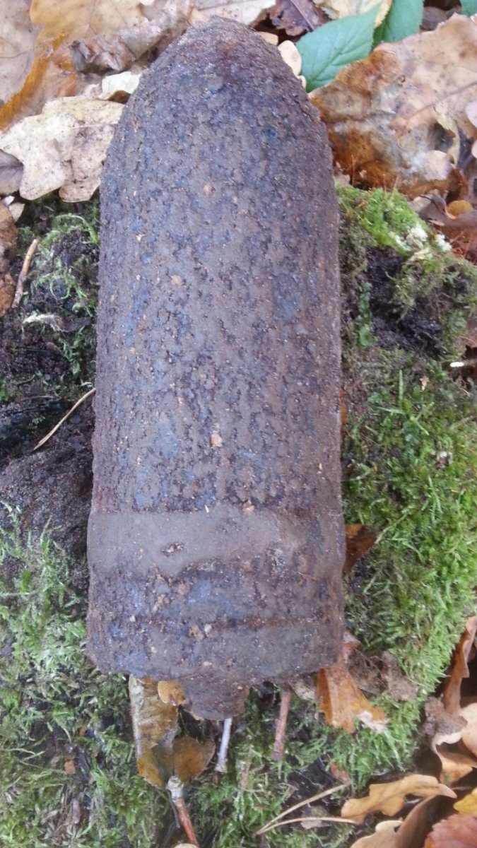

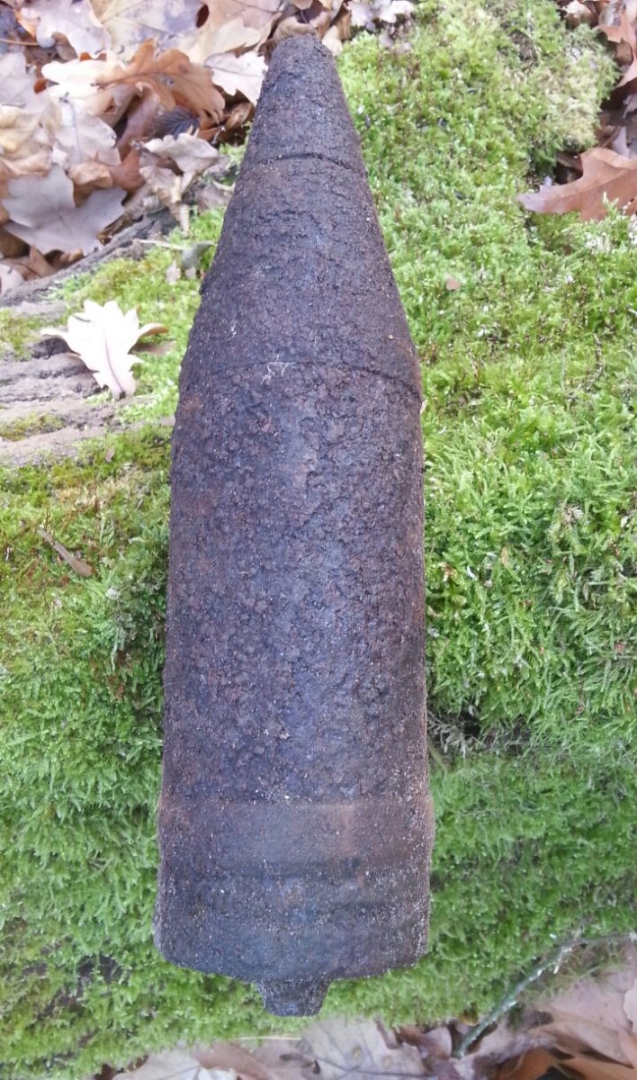

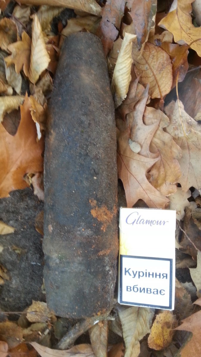

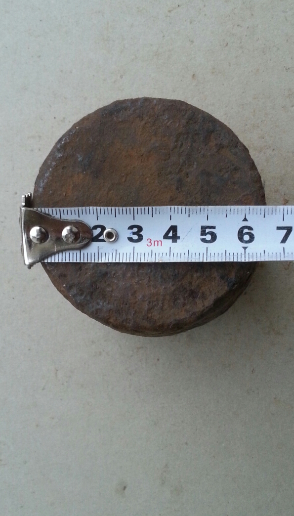

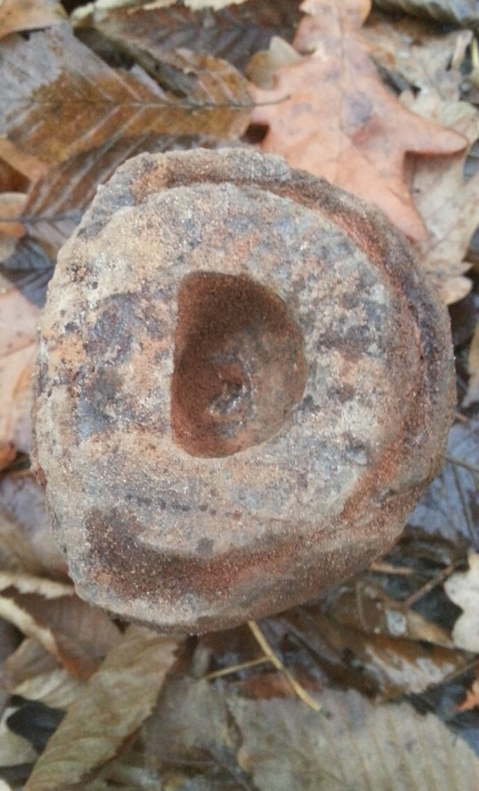

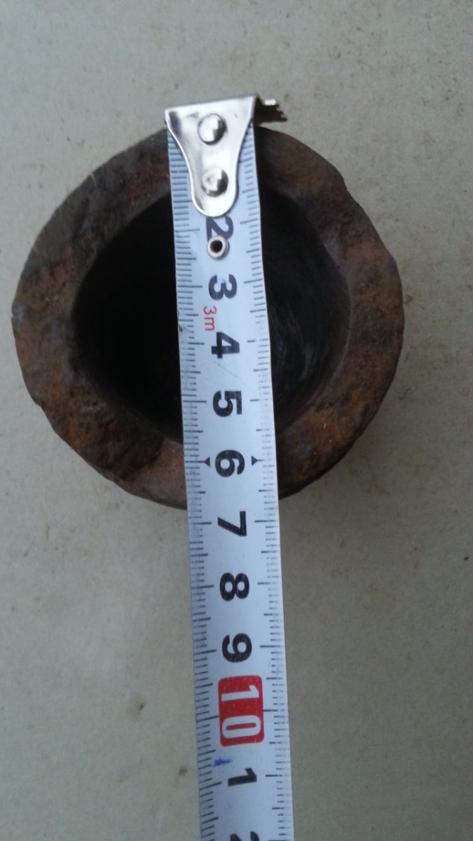

    Добрый вечер.Подскажите еще по таким снарядам,и опасны или нет.
    №1-

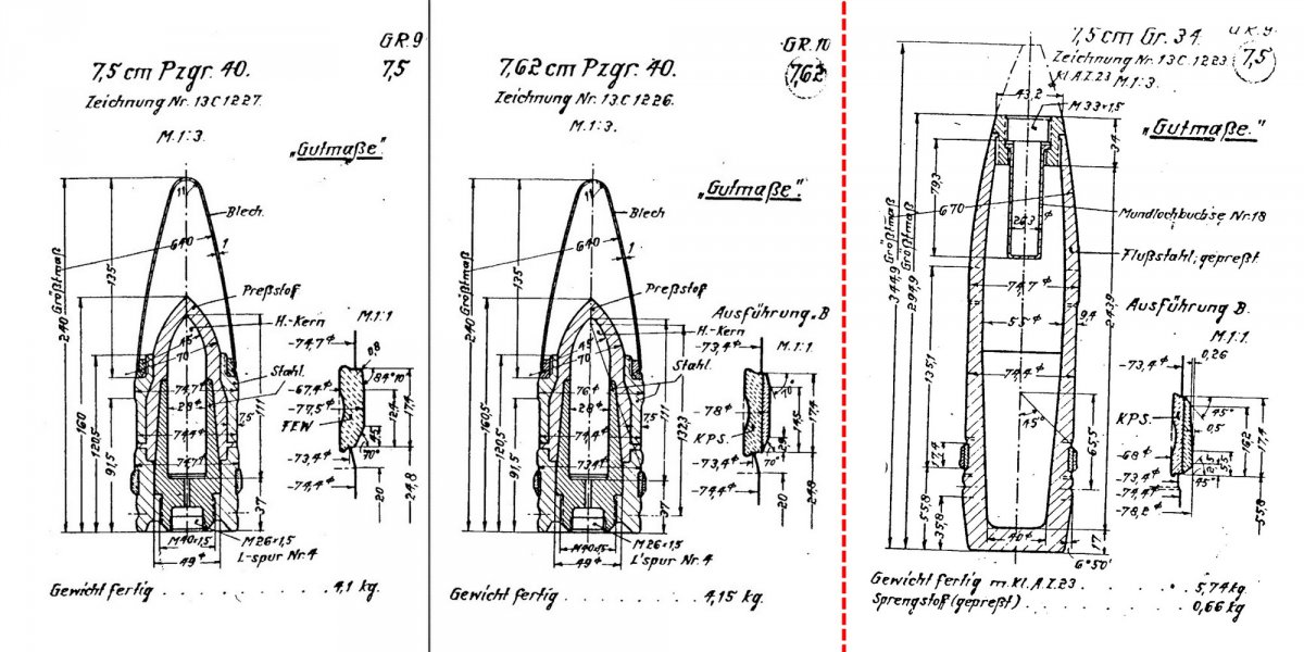

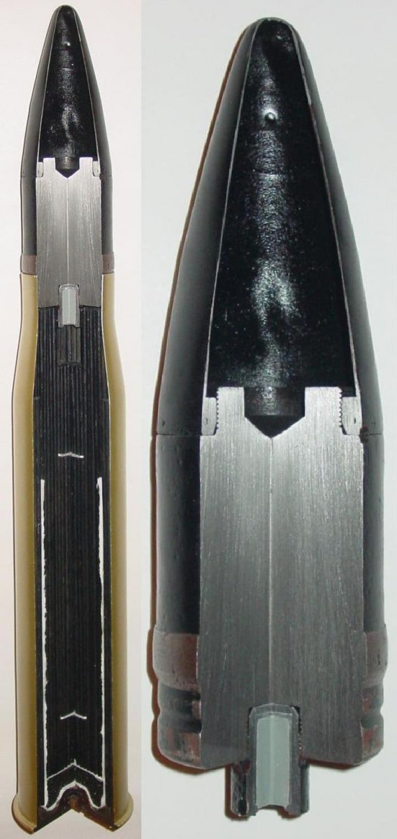

    №2 - см схему выше. Ничего не меняется

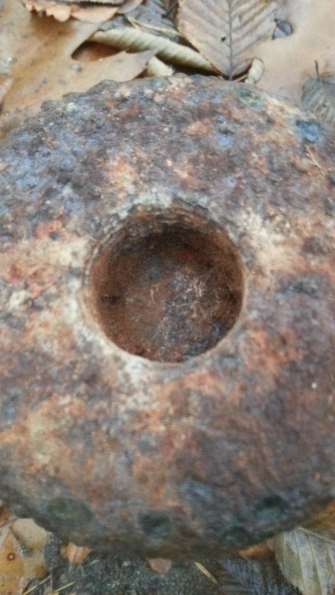

    №1 - 7,5-см (а может и 7,62-мм) немецкий подкалиберный бронебой. Абсолютно безопасен. Кроме трассера ничего нет.

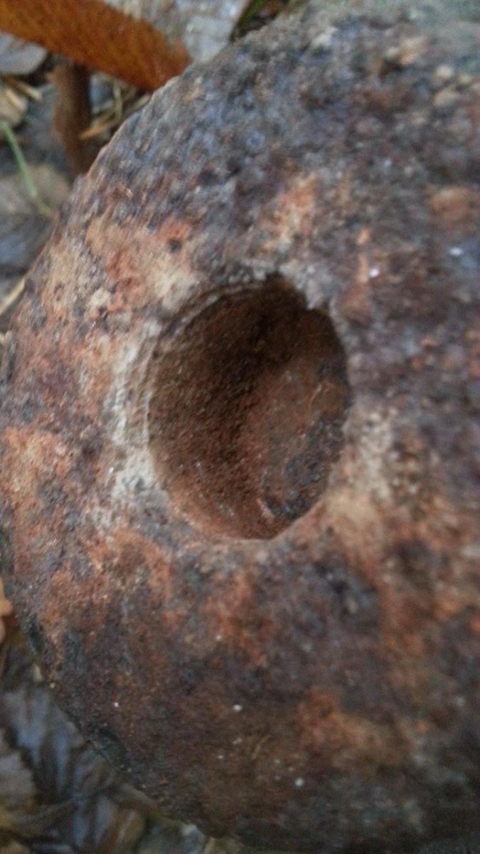

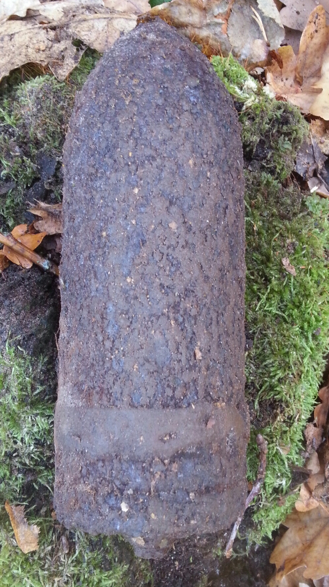

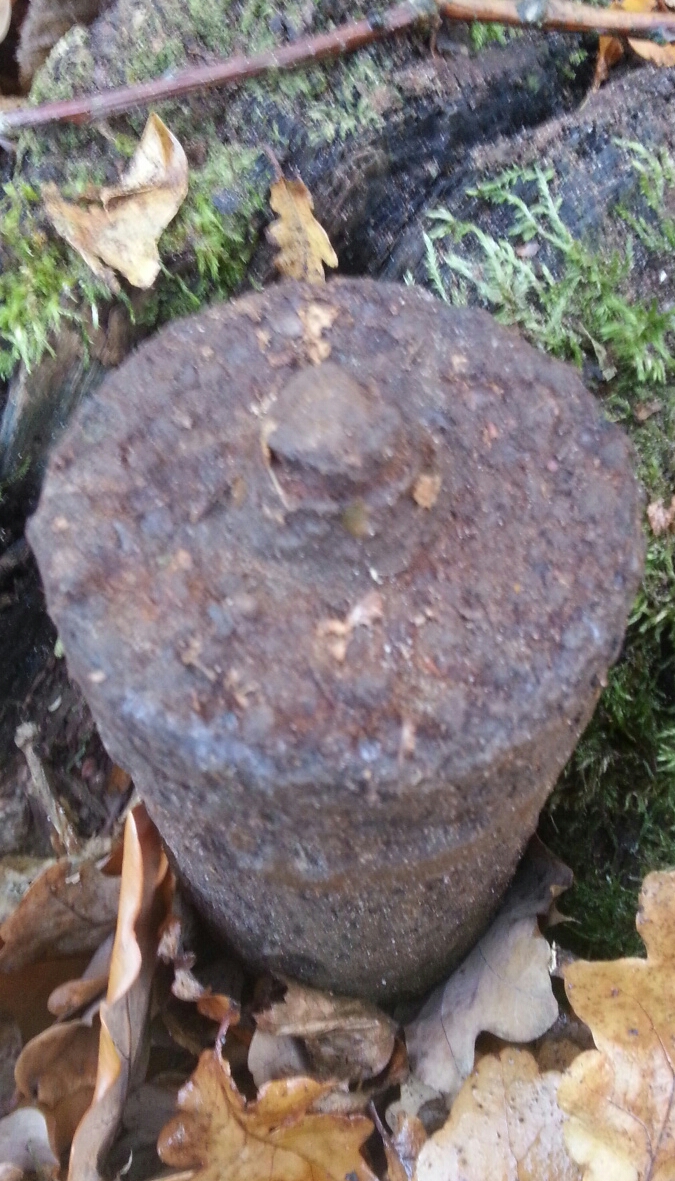

    №3 - немецкий ОФ, видится 7,5cm Sprgr.34. Вам надо смотреть, что там внутри. Какова глубина внутренней "пустоты".

    Наполовину пустой,хотя может быть и грязь,просто веткой проверял.

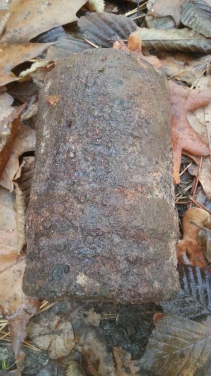

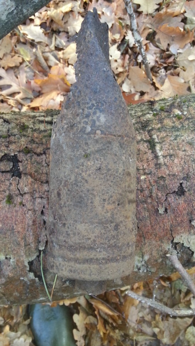

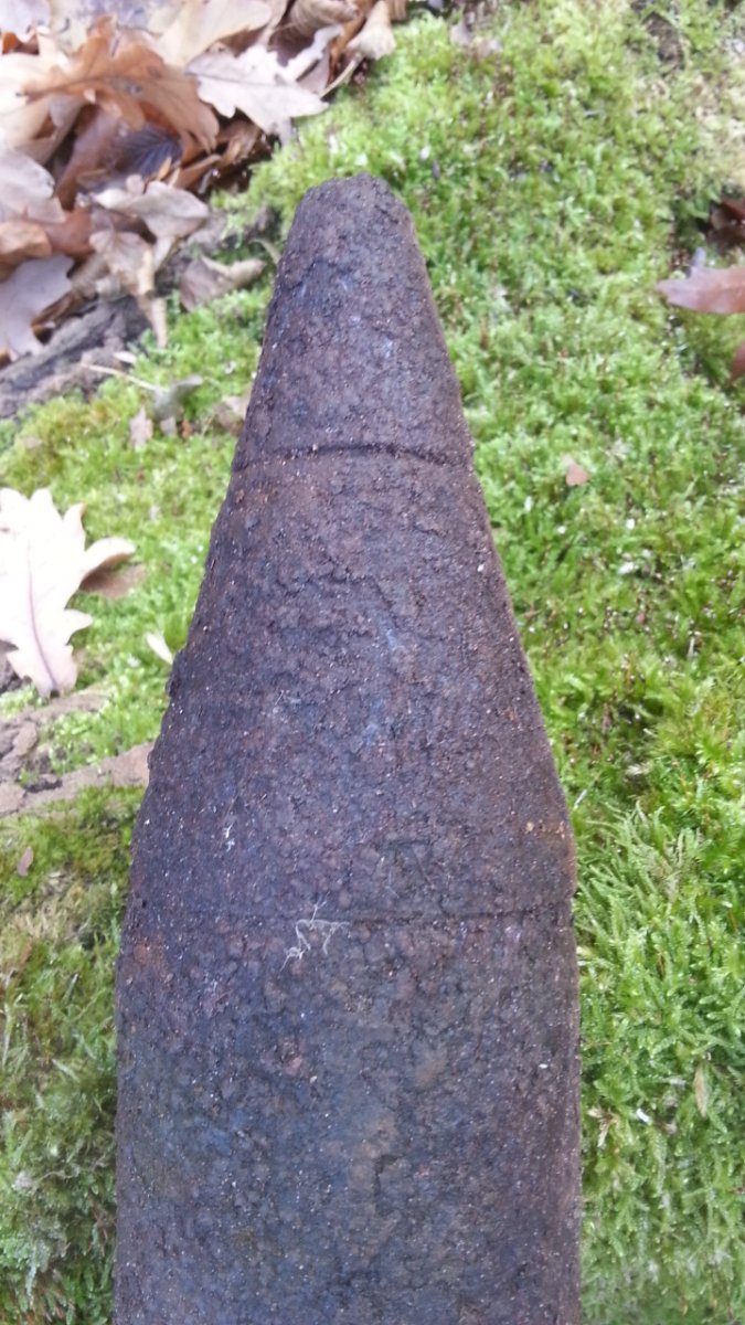

    Добрый вечер.Подскажите еще по такой части,от какого снаряда,а то что то не могу понять что за калибер.

    75-76,2, костровой или саперный подрыв.

    Саперный подрыв.
