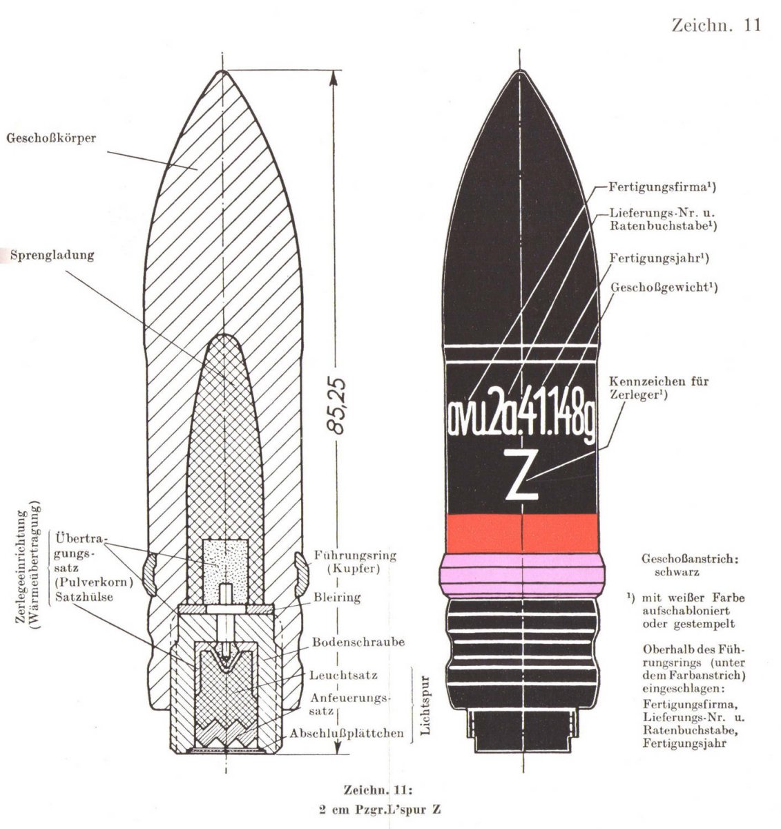

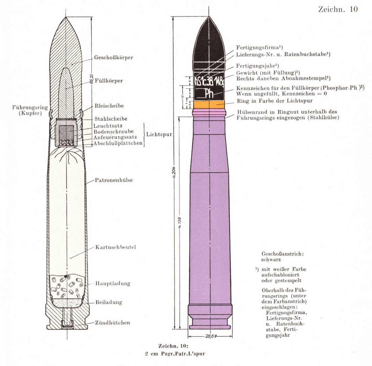

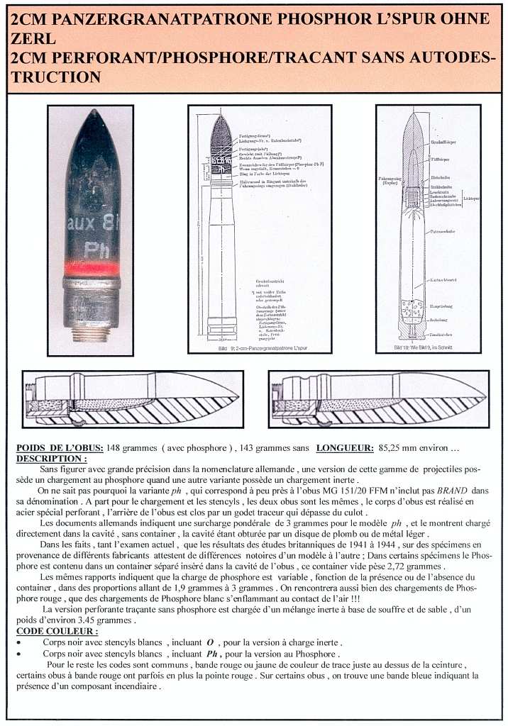

    Снаряд к выстрелу 20x138B Solohturm. Бронебойно-Зажигательно-Трассирующий. Трассер после сработки "запекся".Внутри капсула с фосфором. https://reibert.info/threads/soloturn-20mm-bronebojno-zazhigatelno-trassirujuschij.434769/ - это для информации и размышлизма о последствиях вскрытия снаряда в квартире или частном доме. Было два варианта, один из них - с самоликвидацией через трассер. Что такой тип у Вас - маловероятно, ибо ну не реально чтобы трассер не сработал при выстреле, а затем не сработал от него самоликвидатор. Но тем не менее схему данного снаряда (рис. 3) я выкладываю. Учитывая, что конфигурация запоясковой части Вашего снаряда слабо видна, привожу два варианта. "Гладкая" и с проточкой.

    Опасен конечно!!!
  4. Дервиш
    Дервиш General-major
    5.428
    Чем КОНКРЕТНО В ТАКОМ СОСТОЯНИИ, не подскажите?

    Конечно подскажу - фосфор является ядовитым, смертельная доза для человека составляет 0,05 гр. Острое отравление наступает при вдыхании паров фосфора. Отравление характеризуется болями в животе, рвотой, поносом. Ещё одним симптомом острого отравления белым фосфором является сердечная недостаточность. Ну возможно у кого-то здоровья с запасом, то тогда конечно абсолютно безопасен.

    Этот парень сделал мой вечер!!!! Вы хоть знаете в чем там фосфор находиться? И как он может повлиять на "состояние здоровья" в этом конструктивном решении?
    P/S А германцы-то вот дурни и не знали этой информации, что Вы выложили....Ой дурни....
    P/S/S Займитесь самообразованием и изучением МАТЕРИАЛЬНОЙ ЧАСТИ артбоеприпасов. И будет Вам счастье ...Или не будет...Ибо "Многие знания - многие печали" (книга Екклесиаста)

    Вы ловко соскочили с ответа на простой вопрос..
    Это "mauvais ton" (как говорят французы) при обсуждении любого вопроса, а особенно вопросов в области ВОПов.
