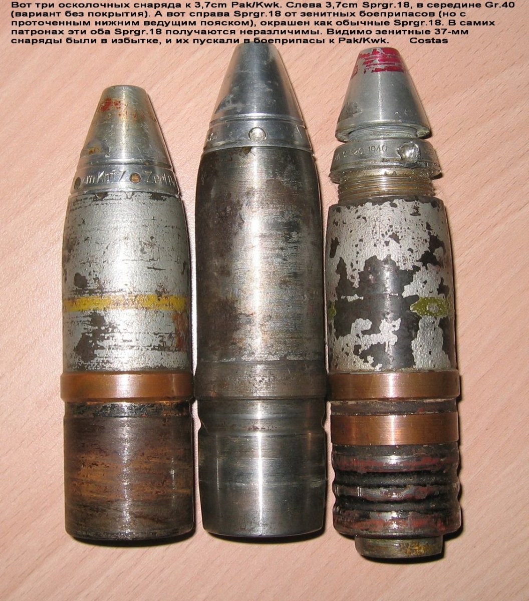

  12. Дервиш
    Дервиш General-major
    5.428
    Всё полезет...Немцы тоже пояски "пилили"...
    Costas знает. Спасибо ему.... Читать внимательно на втором фото черным.
    Останнє редагування: 6 лют 2018
    Valduha, _yurij_, A10A та 2 іншим подобається це.
