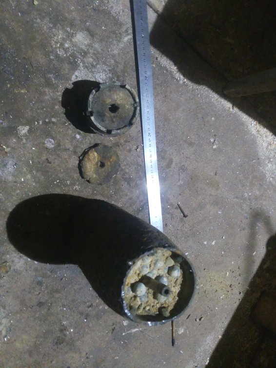

    Вітаю товариство! Ось такі подаровано підкинув дід під лопату на складах псв. Тема перекочувала з віоліті. Прошу допомогти з ореділенням даних девайсів.
    Шрап ~ 120 мм

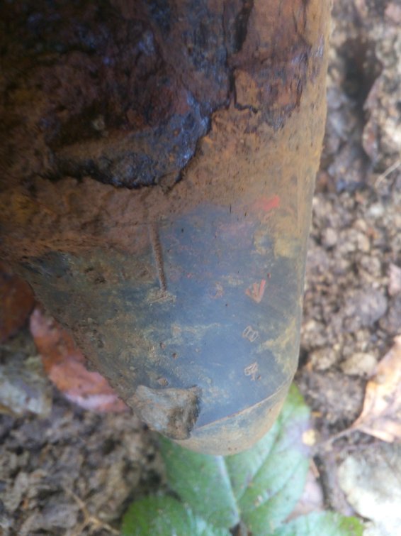

    Снарядик приблизно того ж калібру попався в двох екземплярах один з яких розсаперений
    Також у великих кількостях трапляються такі кабанчики є підозра що приїхали з Англії

    Добрый день. Думаете malyk0201 обманывает Вас? "Неправду пишет" по снарядам?
    1-7 фото - британский 4,5-дюймовый шрапнельник с транспортной пробкой (Вы и сами это поняли).
    8-11 - 48-линейный (122-мм) снаряд. Шли и в Первую мировую войну, и в Великую Отечественную 1941 - 1945 г.г.
    14-17 - британец, 99 процентов 4,5-дюймовый. Ссылку на тему Вам уже дали. Без маркировки может быть чем угодно - от "банального" осколочника, до "не банальной" химии.

    Щиро вдячний за відповідь. Про обман мова не йде. Всі ссилки були мною відвідані, їхній вміст детально вивчений та засвоєний. Фото дубльовані для максимальної інформативності теми. Дякую за вичерпну відповідь!

    по царским 107-122 можно посмотреть здесь
    https://reibert.info/media/albums/muzej-artilerija-ria.10617/
    сапёрить их сложно в плане содержимого - детон выкрутить то плёвое дело а вот дальше - абсолютно непонятно чем снаряжены, и снаряжения много, а вариантов масса - от банальной пикринки до аццких смесей динитронафталина, тротила и ещё какой нибудь дряни(в те времена рисовалась циферка на корпусе и попугайский цвет, который обозначал рвачку) которая ой как хорошо взаимодействует с корпусом с образованием ещё большей дряниo_O

    Дякую той що цілий саперити не буду. Маю порожній без взривак! Тим не менш інформація корисна.
