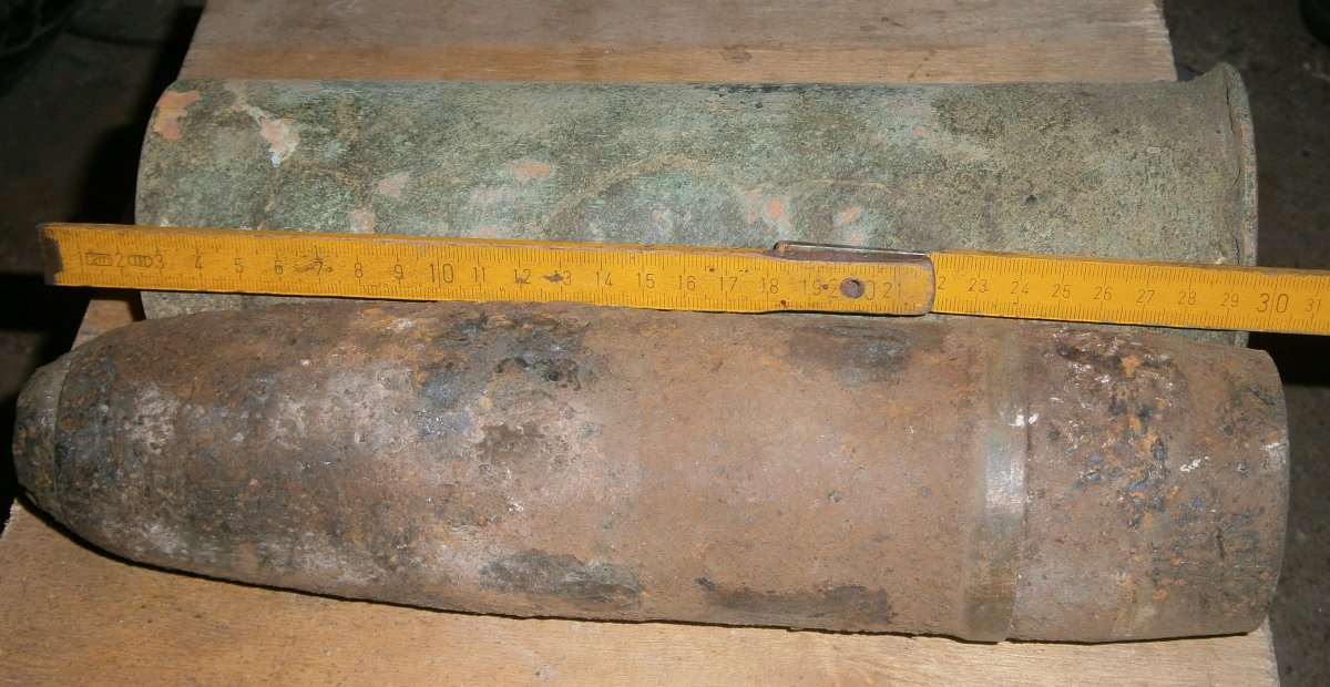

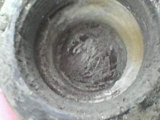

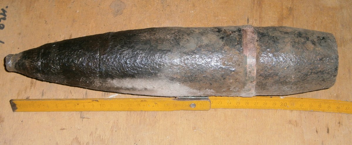

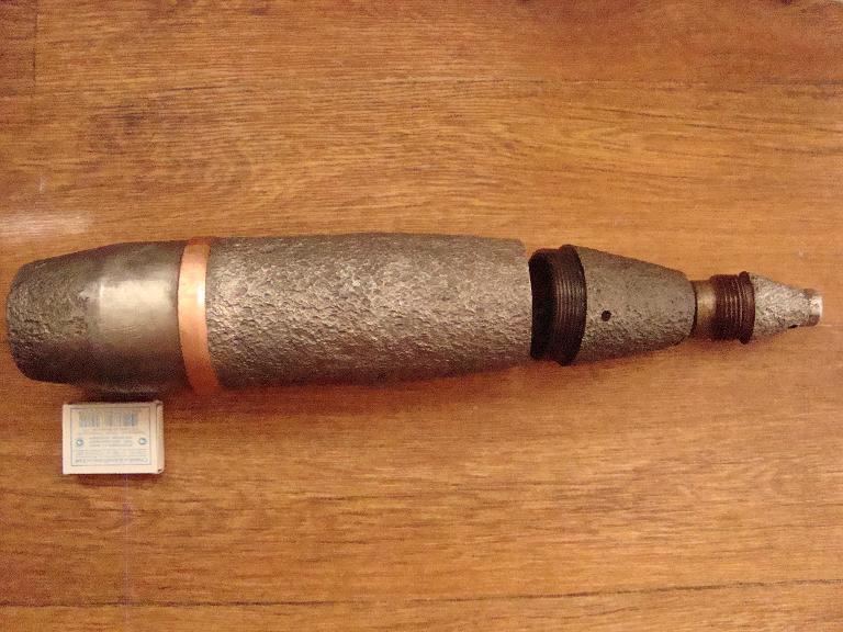

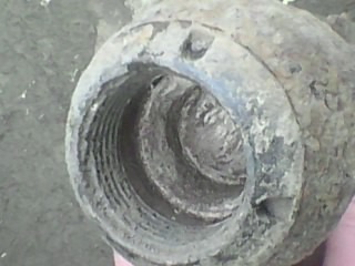

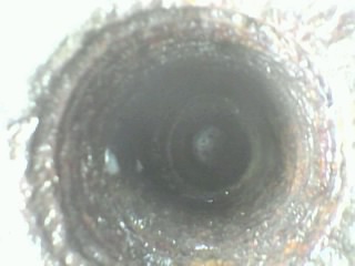

    Фото0318.jpg Фото0319.jpg Фото0320.jpg вот,нашёлся в траве за огородами.длина 31см,калибр 75 или76,поясок окисленный,тяжело точно промерить. взрыватель выкрутили ещё наверное после войны,а дальше там что осталось? просто заглушка перед вв? блестит вроде как нержавейка или аллюминий на глубине см где-то 7 внутри. и ещё вопрос. трава где он лежал частенько выгорала,насколько он в пожаре опасен,мало ли корпус от температуры лопнет и чем их ешё там могли начинить? унести притопить в речке или фигня это всё,он своё отвоевал? заранее спасибо за ответ.

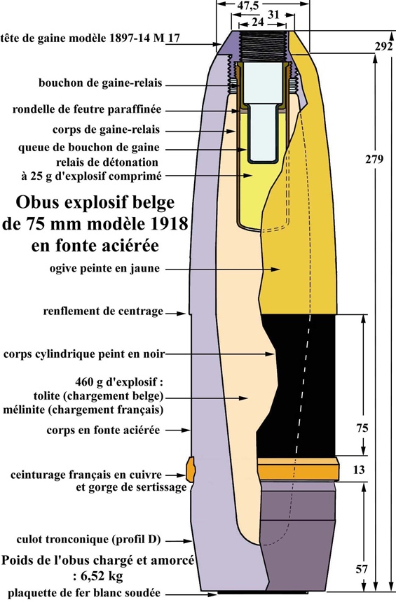

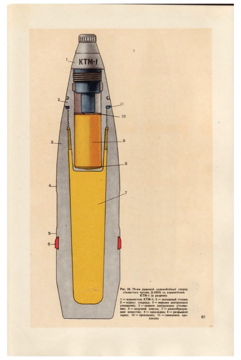

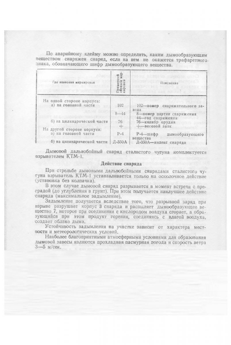

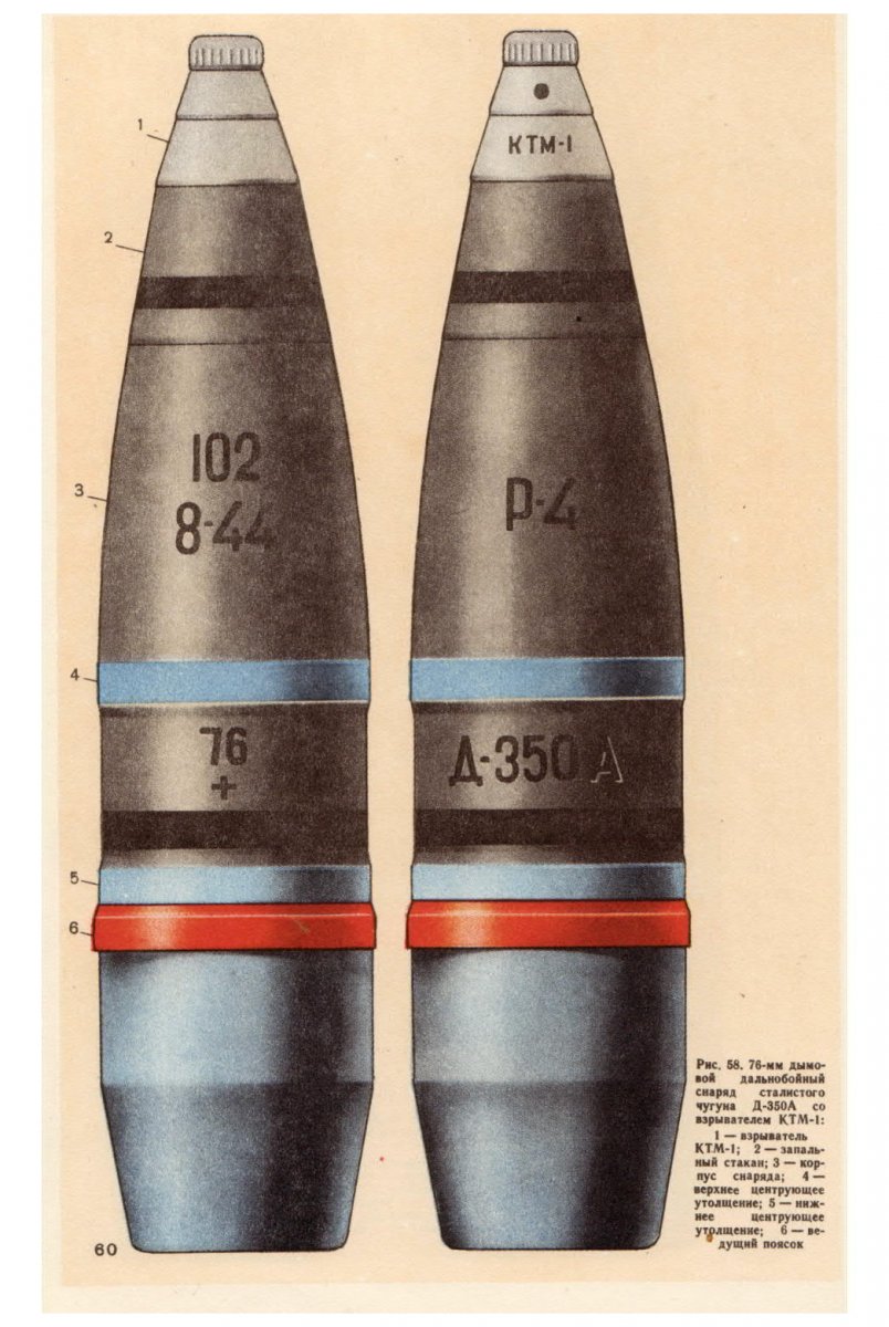

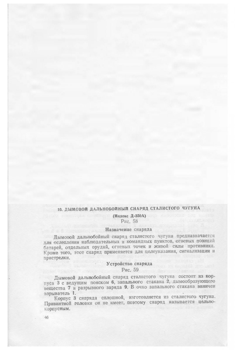

    Единственное что мне приходит на ум из этих данных - это советский 76-мм дымовой снаряд, без взрывателя и разрвного заряда ВВ. Его начинка описана на сканах. Выбор "что с ним делать" за Вами.
    P/S Фото не в ...зду, ни в Красную Армию...

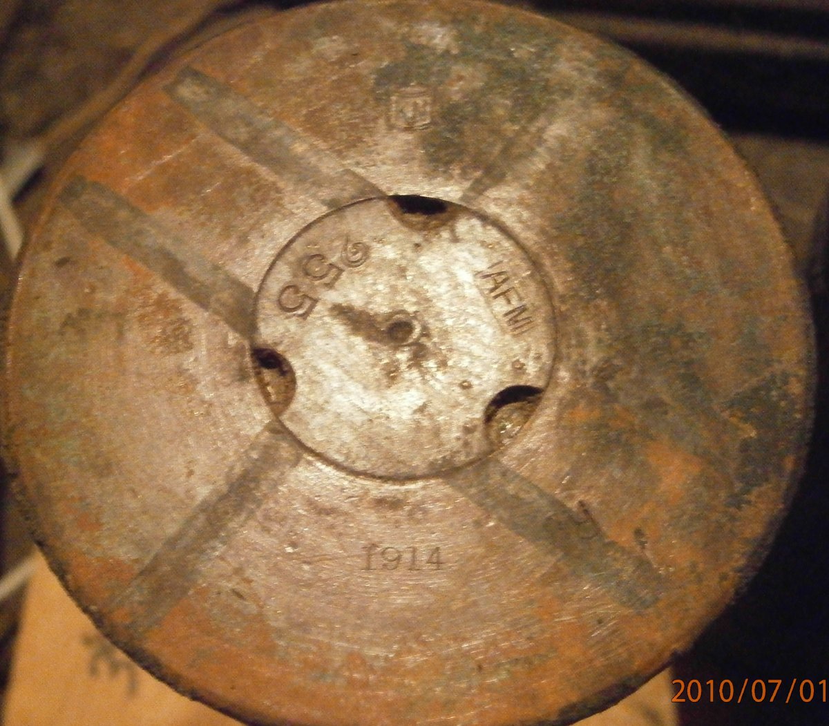

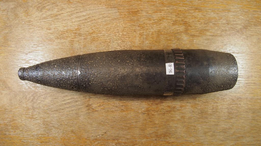

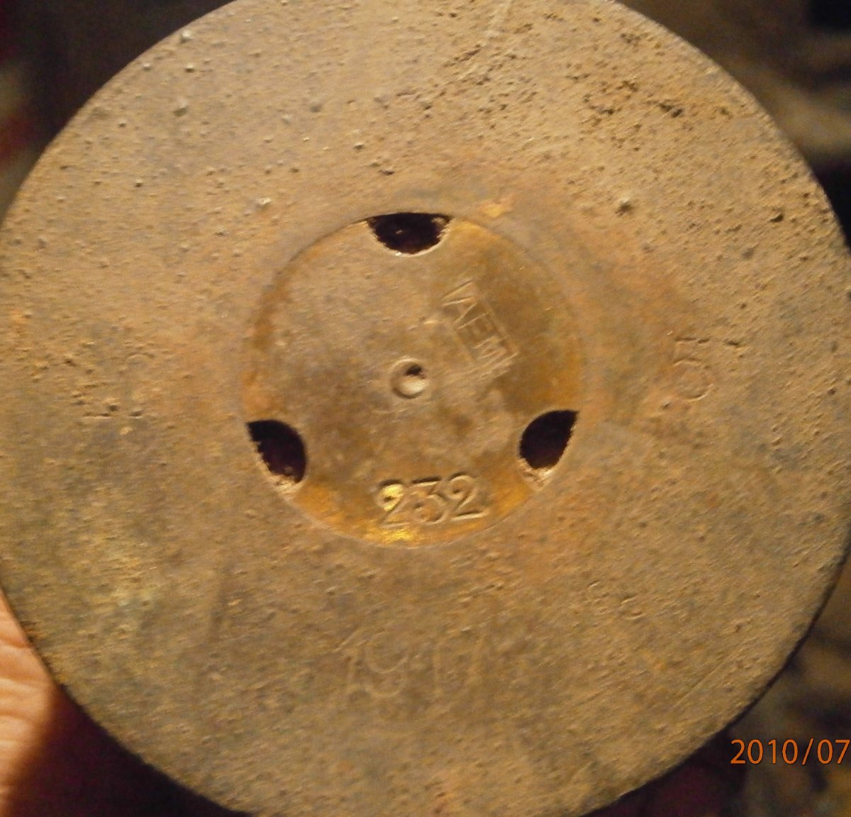

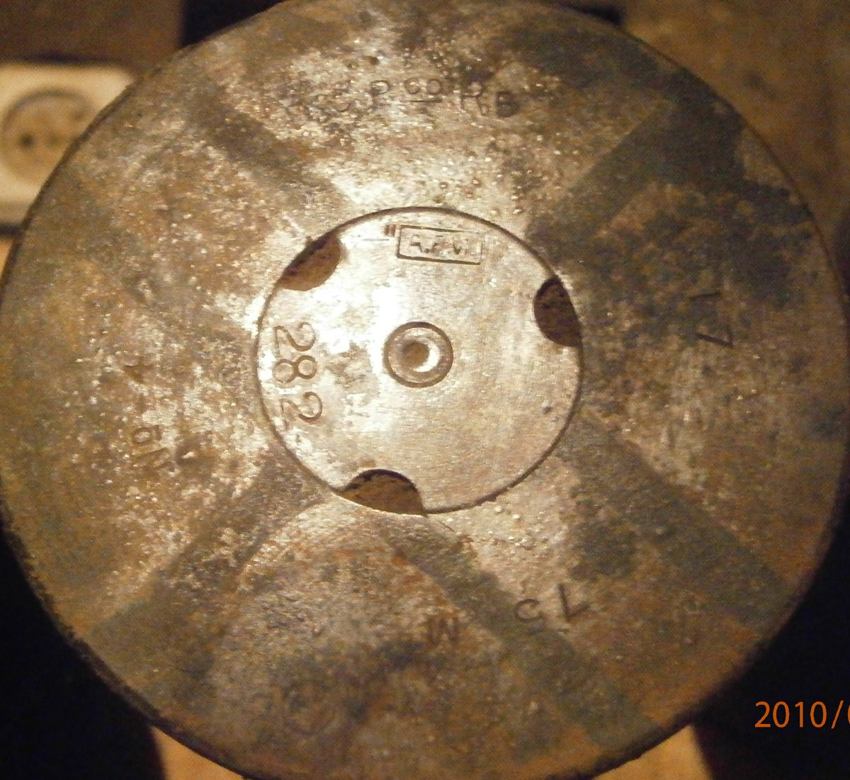

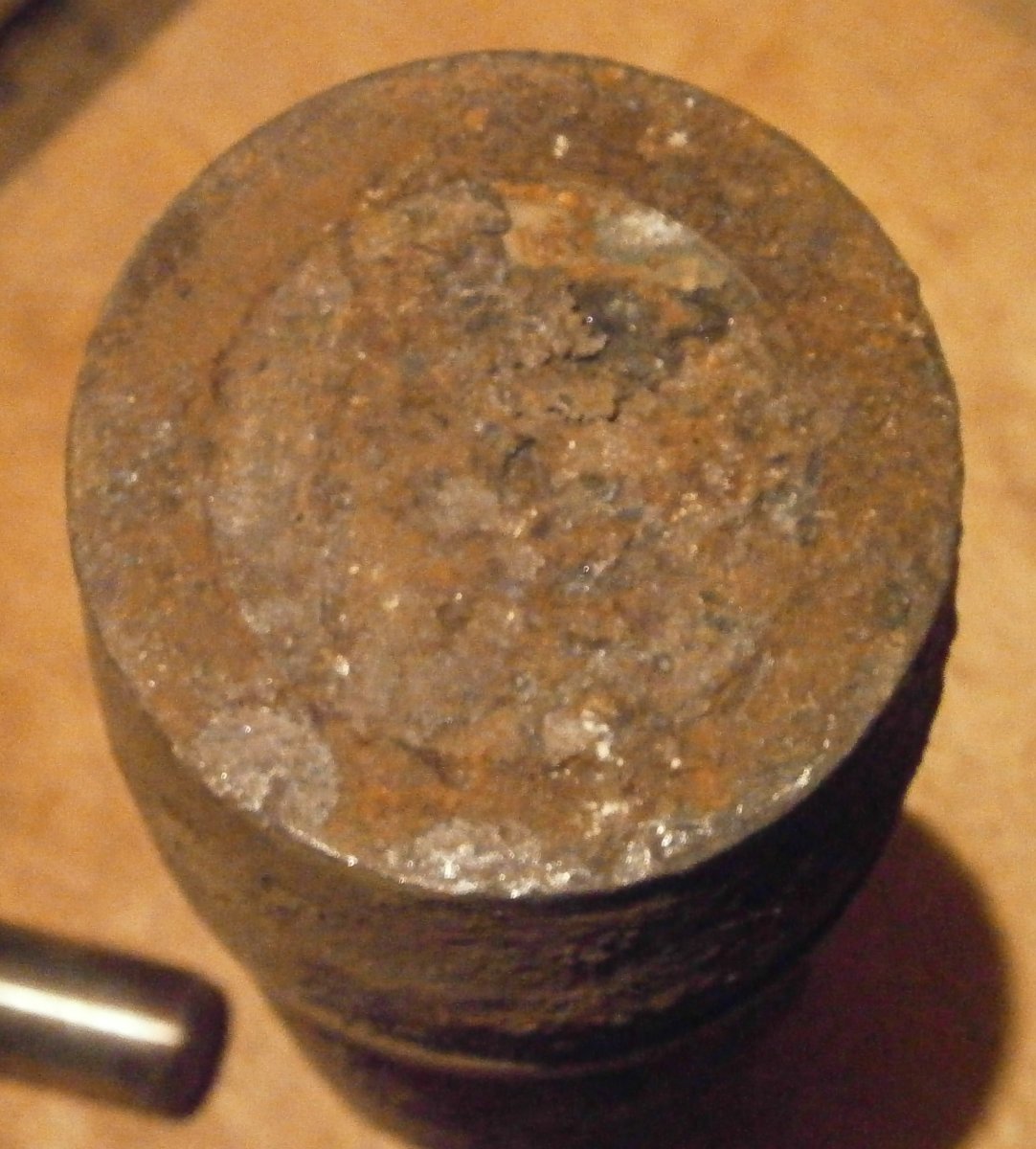

    Добавлю фото моего снаряда. Длина без взрывателя вроде 29,5 см, калибр по пояску-76,5см , но на одной гильзе указано 75мм. P6300853.jpg P6300854.jpg P6300857.jpg P6300860.jpg

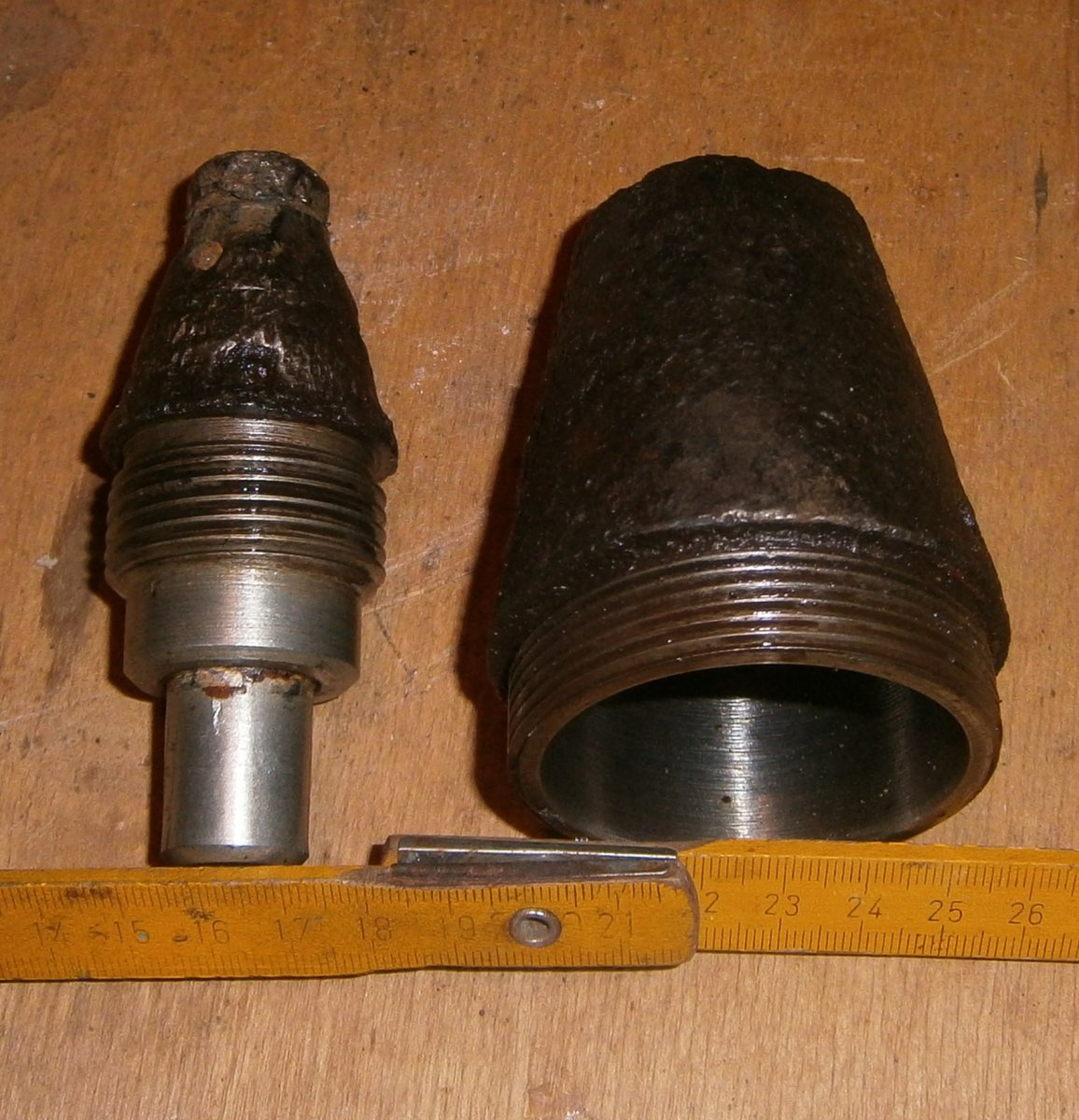

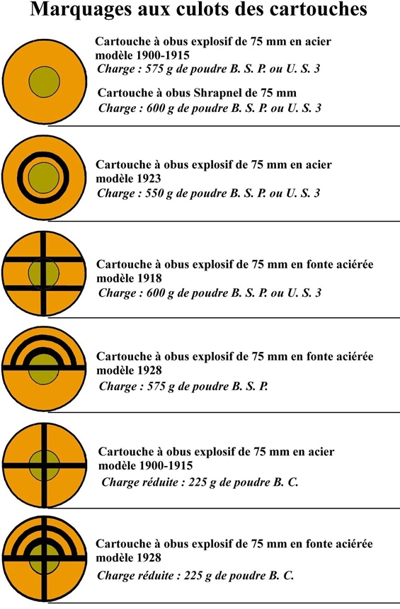

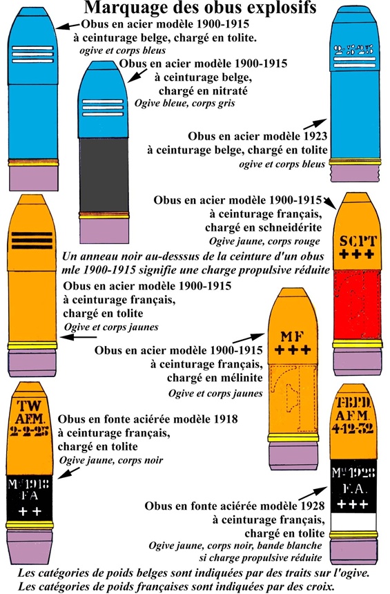

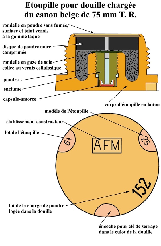

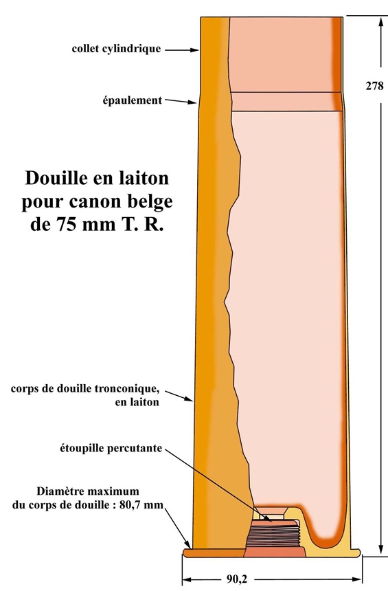

    Ваш снаряд никого прямого отношения к венграм (и австро-венграм!) не имеет. У Вас - "французский" бельгиец на ПМВ. Скорее всего немецкий трофей по ВМВ, затем переданный венграм. На рисунках присутствует и маркировка Вашей гильзы (указывает величину заряда и что конкретно было в гильзе).

    Да снапряды 20alexey16 и bugor76 те же. В дымовом переходник от взрывака к корпусу подлинней будет.

    Так определил комрад Дервиш правильно. Граната французского образца 75 ка. Там как раз взрываки вкручивались перед боем и латунная накладка в дне. Ваш нестрелян. Такие орудия и в румын были на вооружении и в поляков армия которых в 39 г бежала в румынию, Ну и наверное Немцы после Бельгии и франции им передали трофеи. ВВ там осталось, считается опасным. Притопите конечно.

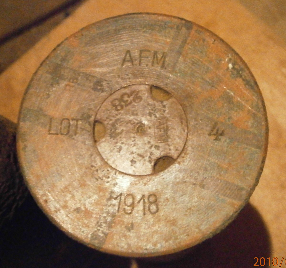

    С позволения ТС добавлю фото своих гильз к таким снарядам P7010861.jpg P7010863.jpg P7010864.jpg

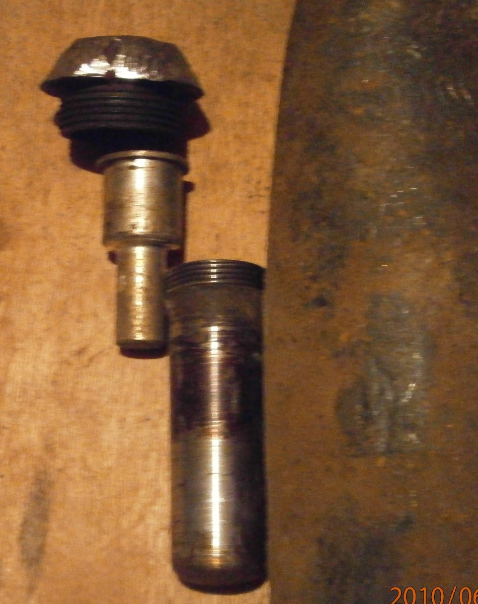

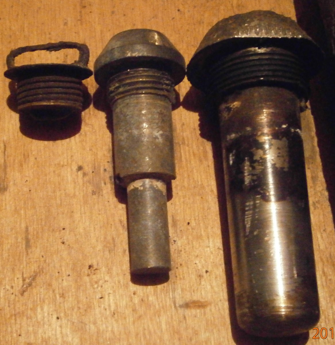

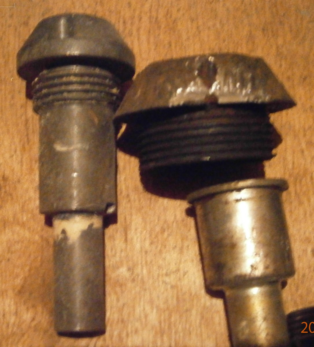

    И заодно хочу спросить камрадов еще по снаряду из тех же венгерских позиций. P7010856.jpg P7010859.jpg P7010857.jpg Калибр 75мм, длина-35см. Он что- тоже бельгиец? Все гильзы и снаряды найдены в одном месте.

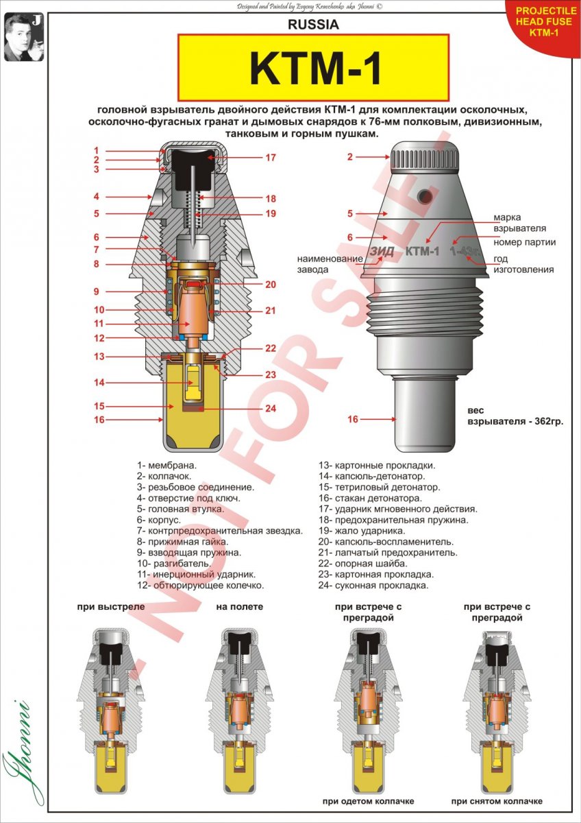

    спасибо камрадам за помощь в определении,особенно за фото и рисунки всех \запчастей\вопа,и сразу ещё вопрос-в советских 50 мм летучках было что то типа запального стакана или взрывак и сразу вв? попалась когда-то такая ,без взрывателя(отправлена в болото) сразу вв видно Фото0292.jpg Фото0293.jpg
  14. bugor76
    bugor76 Stabsgefreiter
    81
    150
    115
    Ukraine
    Взрывак,снизу которого детонатор, и сразу ВВ.
    20alexey16 подобається це.
  15. Дервиш
    Дервиш General-major
    5.428
    Это советский 76-мм ОФ со взрывателем типа "КТМ-..." На схеме КТМ-1 + ОФ-350А. И если все Ваши разношёрстные находки в одном месте, то видимо кто-то до вас их туда собрал.
