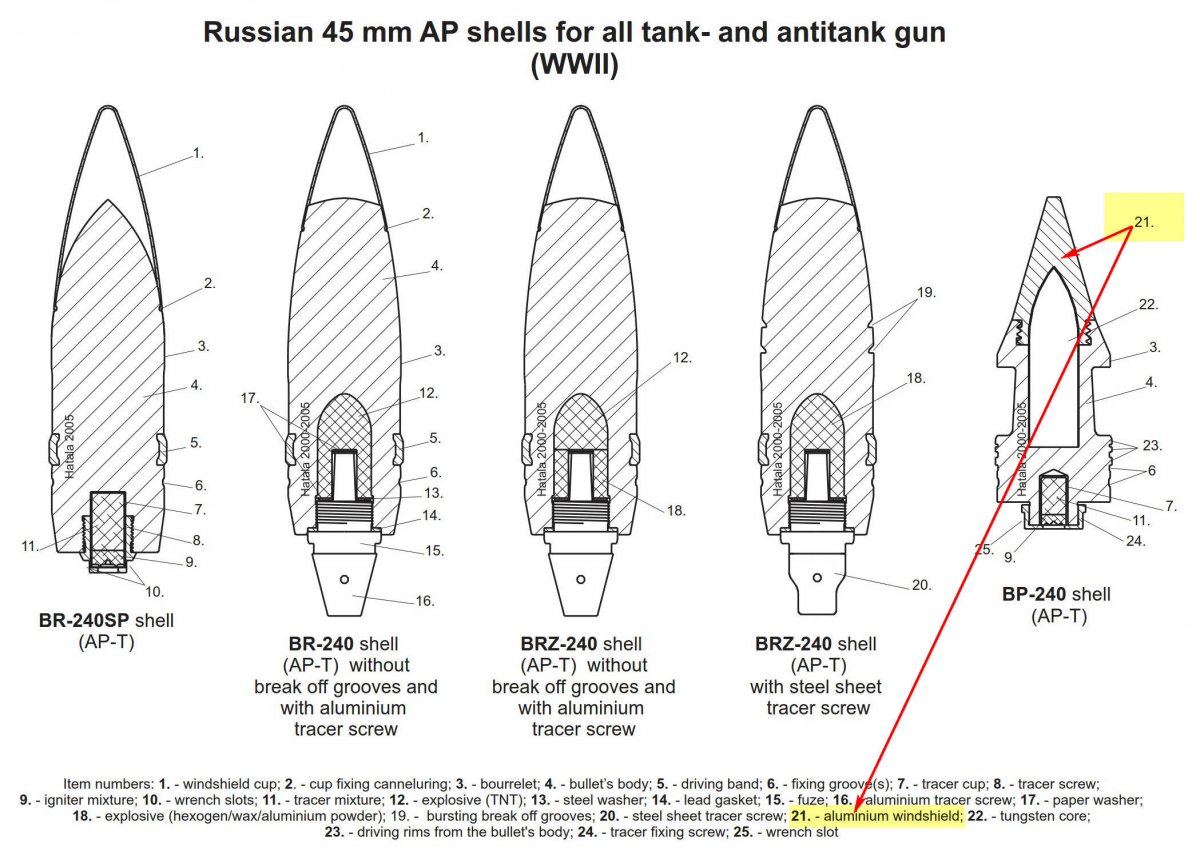

    Ну что Вы! Какие 88-мм, какие немцы..Галимый советский 45-мм подкалибер.
    И вновь спасибо авторам фото и схемы.

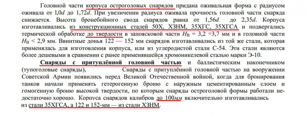

    Подскажите пожалуйста недалекому, что имеется ввиду под "мягким" металлом в поддоне (номер 3 на рисунке)?

    Прошу прощения, но я о поддоне на котором ведущие пояски (на данной ил. деталь, на которую указывают номера 3 и 4).

    так там в описании у Дервиша написано что Алюминий (aluminium windshield) - это есть мягкий металл, болванка вся из алюминия

    Что то с этой сорокопяткой совсем ералаш получается!
    Начну сначала:
    1.Баллистический наконечник -Алюминий.
    2.Бронебойный сердечник-Карбид-вольфрам.
    3.Поддон-"Мягкий металл" (В марках металла не разбираюсь,отвечу просто-обыкновенное не калённое железо!).
    По фото ведь видно,что поддон ржавый!Какой же это алюминий?
    votaga та Дервиш подобається це.
  15. Дервиш
    Дервиш General-major
    5.428
    Сорри - затупил. НЕ ВНИМАТЕЛЬНО прочитал Ваш вопрос. В своё время вот такая инфа попалась на просторах инета. Уже и не помню где. А "№4" - сердечник из карбида вольфрама с добавлением 4 - 8 % либо никеля, либо кобальта.

  16. Skarp
    Skarp Stabsgefreiter
    363
    Харьков

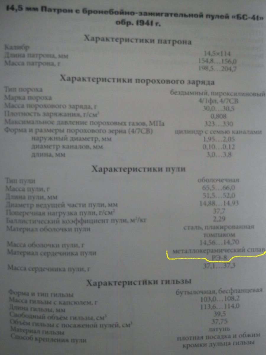

    Спасибо. Интересно, ведь, сталь ст.08 и ст.10 не такие уж и мягкие. По всей видимости, именно по этому ведущие пояски узкие. Касательно сердечника, мне кажется, это металлокерамический сплав РЭ-8. По крайней мере, у 14,5х114 ПТР с пулей "БС-41" сердечник из него, а ведь до этого ("Б-32" индекс 57-БЗ-561С) использовали стали У12А или У12ХА. Вряд ли после того, как разработали "спецсплав" (по моему в МИСиС) применяли бы что-то другое. А кстати какого он года образца? (прошу прощения за детские вопросы, просто всю дорогу интересовался только стрелковым, по артиллерии токмо начинаю увлекаться)

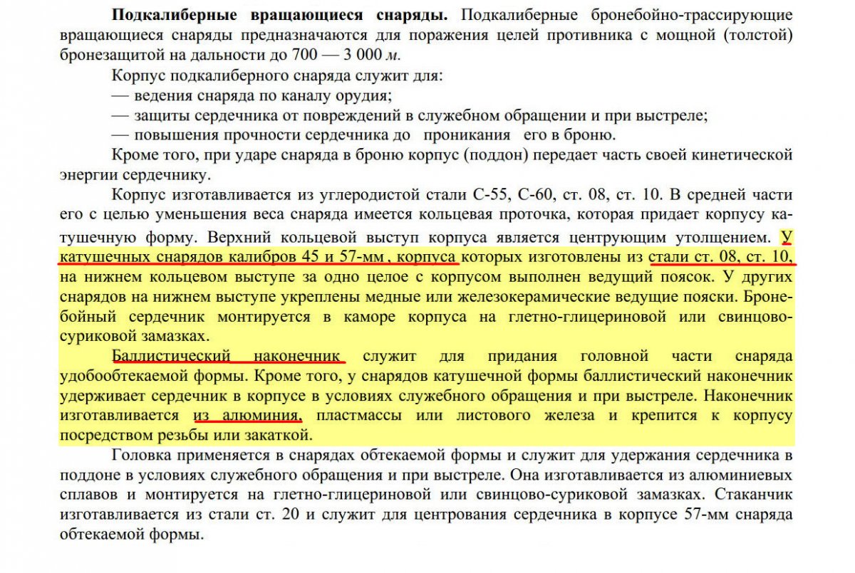

    Заблуждаетесь. Посмотрите пункт №3 Постановления о принятии на вооружение 45-мм подкалиберных.
  19. Skarp
    363
    Харьков
    Имеете в виду "твердый вольфрамовый сплав"? Так ведь РЭ-8 тоже твердый вольфрамовый сплав. Год я так понимаю 1942.

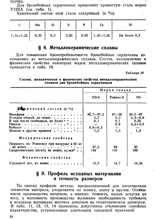

    Я сталкивался с некоторыми аспектами истории этого сплава у В.Г. Фёдорова "Оружейное дело на грани двух эпох". Сейчас попробую посмотреть в другой более подробной книге.
    P.S. А вообще, приятно с Вами общаться, ввиду наличия конкретики:)
  21. Skarp
    363
    Харьков
    Ух ты! Полез ковыряться и сам удивился! Но это опять же таки по стрелковому. Книга по периоду близкая (1947). У Малова все-таки РЭ-6, и ему я больше доверяю. В артиллерии возможно сплавы были идентичные... по логике (хотя она и не всегда срабатывает)

    Я к сожалению не "металлист" (сорри), но по РЭ-8 - это карбид вольфрама с КОБАЛЬТОМ, что и позволяет его считать "чистым металлоКЕРАМИЧЕСКИМ". А вот никель, как бы "не чистокровная металлокерамика" (в моём понятии). Еще раз не "металлист" и могу глубоко заблуждаться.
    Просто для сведения - " МЕТАЛЛОКЕРАМИЧЕСКИЕ ТВЁРДЫЕ СПЛАВЫ технологии с химическим осаждением цементирующего металла (сплав РЭ-8 с содержанием 8% кобальта).
    В дальнейшем были выпущены сплавы системы карбид титана — карбид вольфрама — кобальт: победит альфа-15 (А-15) и победит альфа-21 (А-21), получившие широкое распространение в машиностроении, и сплавы на основе системы карбид вольфрама — никель: сплавы реникс б (РЭН-6), реникс 8 (РЭН-8) и др.
    В СССР применяются следующие типы металлокерамических твёрдых сплавов: карбид вольфрама с кобальтом (ВКЗ, ВК6, ВК8, ВК12— прежние обозначения РЭ-3, РЭ-6, РЭ-8, РЭ-12), карбид вольфрама с никелем (ВН6 — прежнее обозначение РЭН-6), карбид титана и карбид вольфрама с кобальтом (Т5К6, Т15К6, Т5К10, Т21К8—прежние обозначения А-5, А-15, А-10 и А-21)....."
