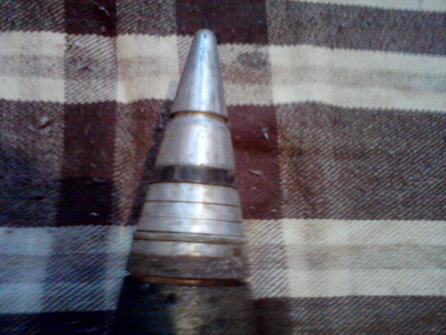

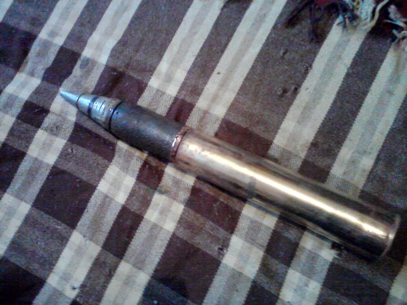

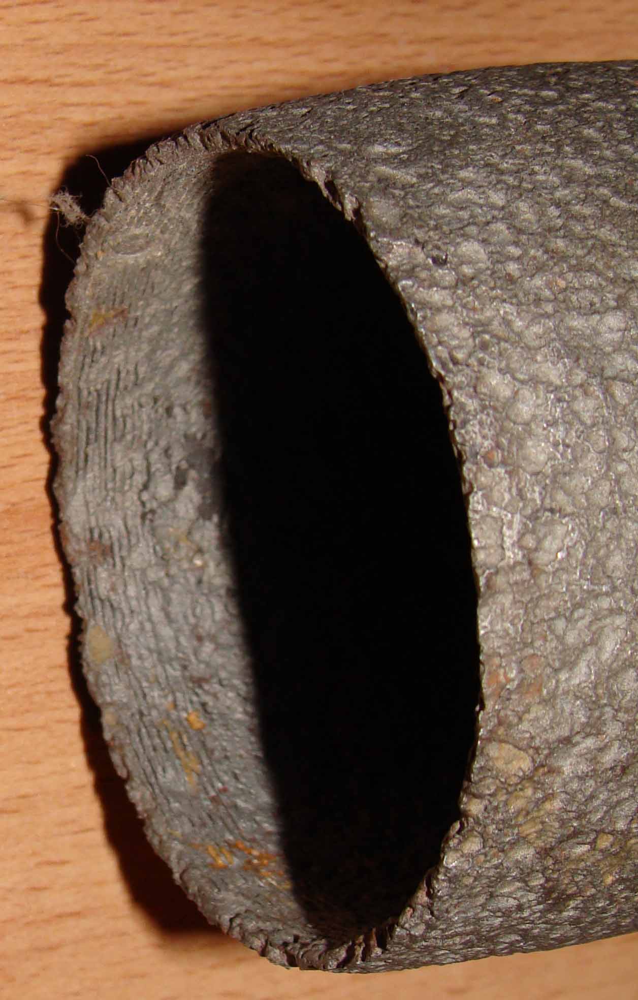

    Уважаемые форумчане, насобирался у меня вот такой материал и теперь хочу соорудить из него ММГ арт выстрела. Подскажите пожалуйста, соответствует ли - снаряд гильзе, какая для этого снаряда нужна головка (мои не подходят) и кто производитель гильзы. Диаметр снаряда у ведущего пояска и диаметр гильзы = 76мм. Диаметры резьб головок и снаряда не совпадают.

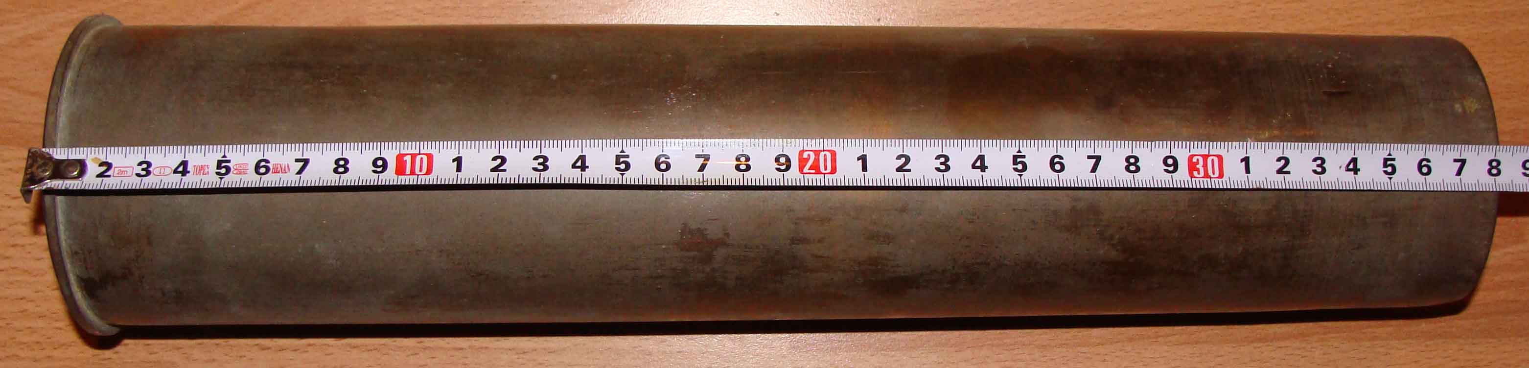

    Гильза обычная 76 мм к Зис-3 и тд, а снаряд к зенитной 76-мм пухе образца 1931/38 г. посему несовместимы...
  4. Sweger
    Sweger Oberleutnant
    3.755
    Житомир
    гильза пмв австрия, а под зенитную шрапнель у вас на фото нет нужной дистанционной трубки.

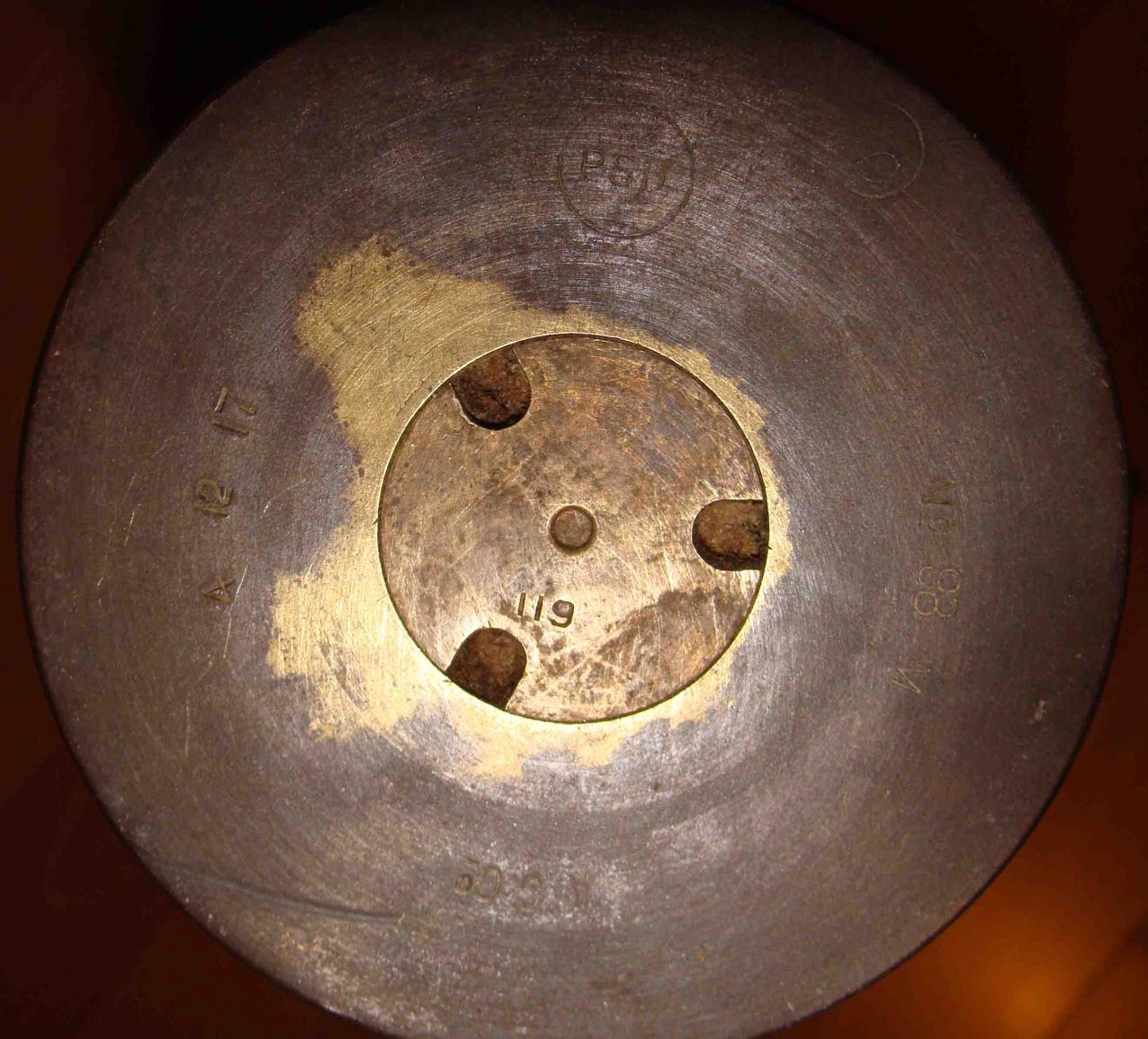

    Да какая Австрия,гильза к трехдюймовке,насколько видно по клеймам.
    Британские или американские поставки России.1917-й год.

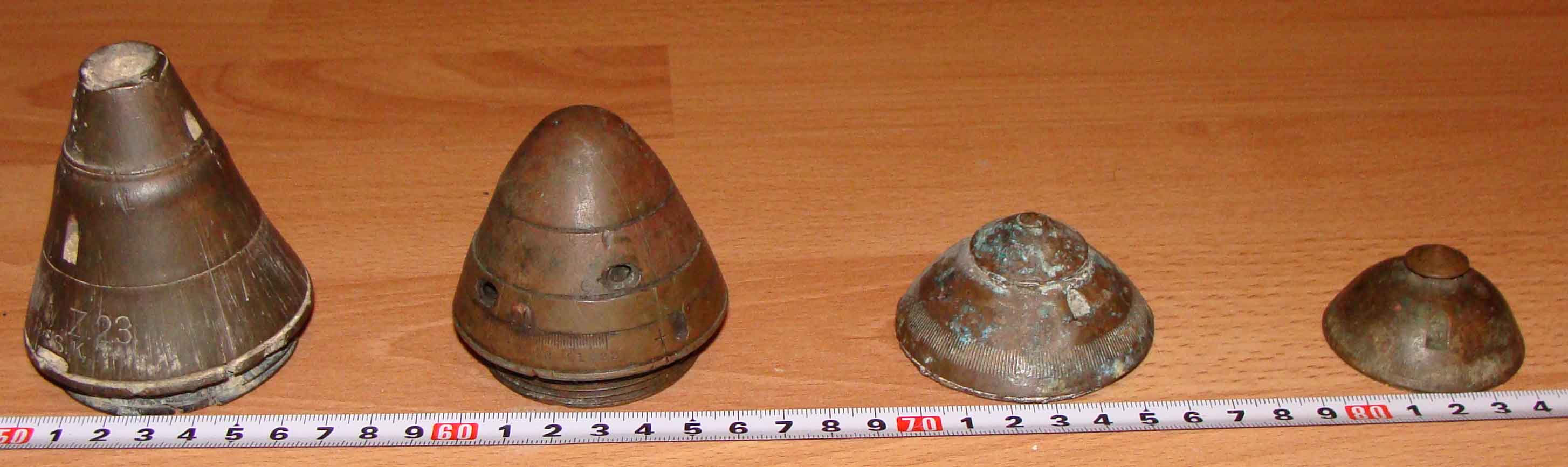

    У Вас есть еще прижимная гайка к дистанционной трубке от этого боеприпаса,остальные недостающие части посмотрите в этой теме:

    Американская гильза.Выпущена в 1917 г. Но снаряд к 76.2мм зенитной пушке со взрывателем Т-5 или Т-6. В зависимости от вида снаряда. Или разрывной или шрапнельный
  10. AK-725
    AK-725 Stabsfeldwebel
    1.894

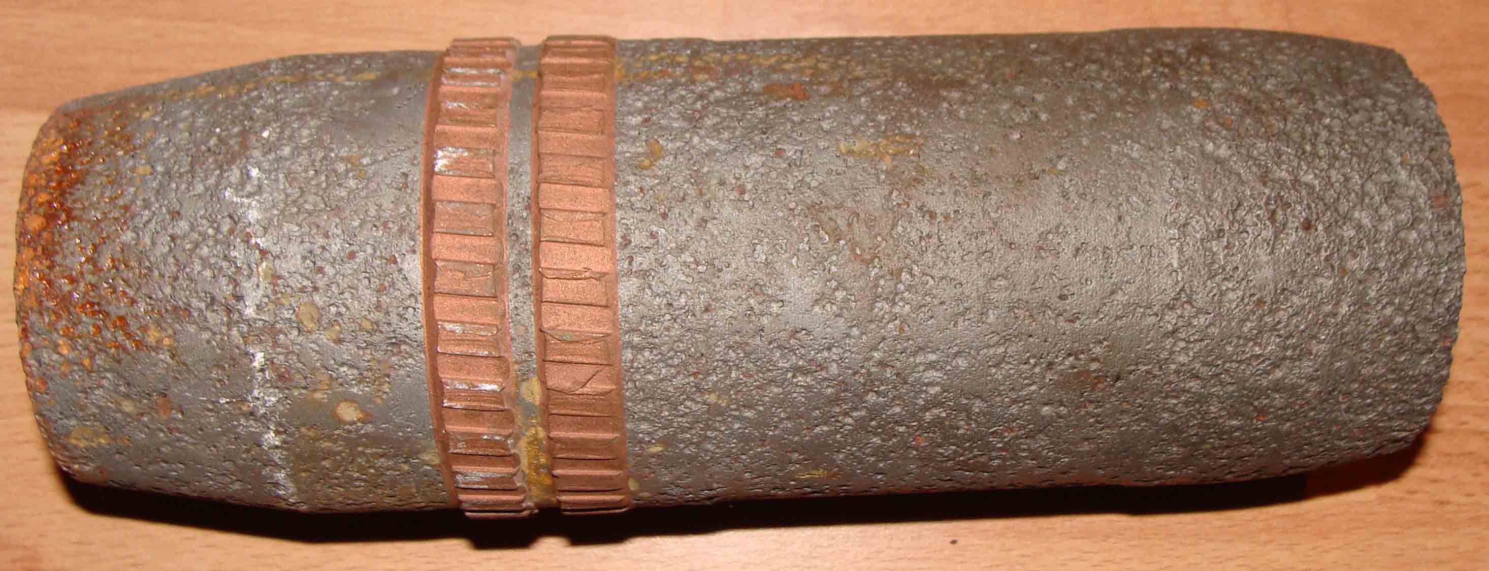

    Выстрелы полевых 76-мм пушек комплектовались зенитными шрапнельными снарядами - но при этом у зенитных снарядов стачивался один ведущий поясок.
    Это делалось для того, чтобы патрон мог нормально поместиться в каморе (при двух поясках верхний упрется в снарядный вход и затвор не закроется)

    Кстати по последнему посту 1 Германия. 2 Англия или Америка.4 22 секундная дистанционная трубка

    4.375
    Нужен шрапнельник обыкновенный 76, переходник на него + сама трубка или если нет трубки в сборе - лепить из частей. Гайка нажимная у вас есть, осталось найти кольца со шкалой.
    Гильза из песка? Или это в чернозёме такой сохран?
    Третья гайка - вроде бы 45-сек дистанционка, четвёртая - 22-сек дистанционка.

    токмак
    Так можно уточнить что нужно собирать или 22 секунду или Т-5. Т-6.

    Не для этого, а в большей степени из-за того, что 2 пояска нельзя в стволы с изменяемой крутизной нарезов!

    Смотря что Вы хотите собрать.
    Если в основе снаряд - то к нему трубку Т-3 и гильзу 76х560R.
    Будет выстрел УШ-361 к зенитной пушке.
    Если в основе гильза - то к ней шрапнельный стакан под 22-сек. трубку.
    Снаряд с двумя поясками к данной гильзе не подходит.
    Если поясок сточить - то это все равно будет бутафория, и по отпечаткам нарезов видно, что пушка была не полевая а зенитная.
