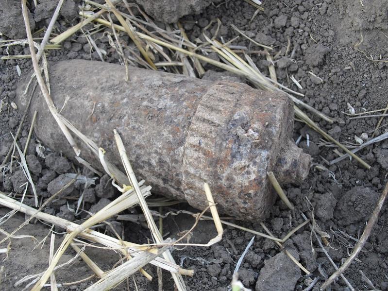

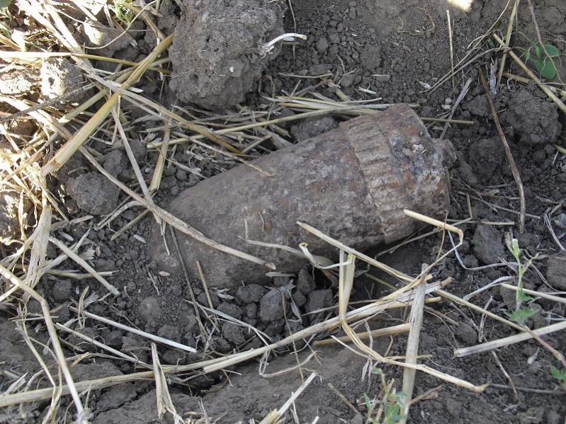

    Сегодня был найден визуально, видимо нашли пастухи или другие товарищи копари и оставили на траве...
    Советский 76 мм. Бронибойный или фугасный? Можно ли определить?

    Не советский, бронебойный, скорей всего немецкий 75 мм
    А вобще уже можно было запомнить за столько времени на форуме как фотать снаряды надо....

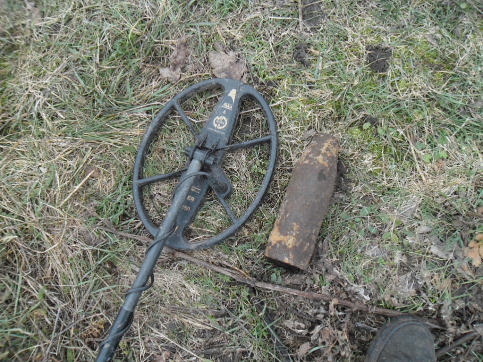

    Под рукой не было линейки, в качестве масштаба сфоткал рядом с катухой от прибора)
  4. МеталлюгА
    МеталлюгА Stabsfeldwebel
    2.017
    А нос, дно?

    Похоже на немца-75 бронебой...дайте фото задней части...

    Оно и есть, донник ушол гулять.

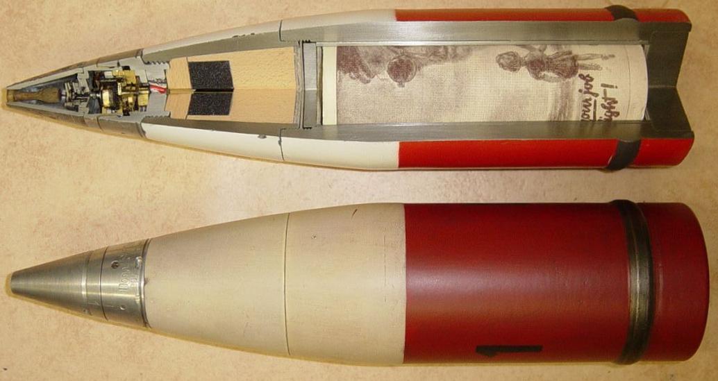

    А без размеров никак. Мне например видится не 75 мм а 105 мм. В голове привинтная часть. Может даже и не бронебой, а например немецкий 105мм агитационный без дистанционной трубки.

    Снаряд прикопал подальше от греха. Интересно рванет в костре или нет?

    ...Если это действительно бронебой(в чём я ,почти уверен,без донного взрывателя, т.к.-стрелянный)-То "рвать " там нечему-монолитная балда из качественной стали.

    Корпус снаряда составной, а это 105мм агитация.

    А где у агитации канелюра, а где у того что у ТС?

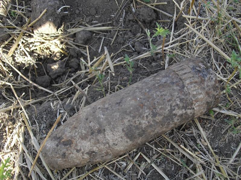

    Несколько лет назад, поблизости был найден точно такой же.. мой сегодняшний такой же самый, только без донника...
    Место находки, немецкие позиции, которые в 44-м году сильно обстреливались советской авиацией и артиллерией

    нем.бронебой 75-76мм без колпака.

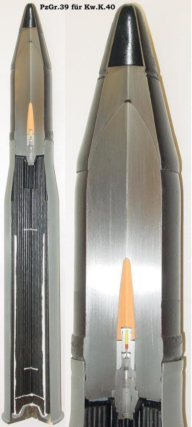

    Ладно, пусть будет вот этот снарядец
  15. GROS BOMBER
    GROS BOMBER Stabsfeldwebel
    1.214
    Последний очень похож по форме. Спасибо

    А почему раз стреляный, то донника нет и рвать нечему?

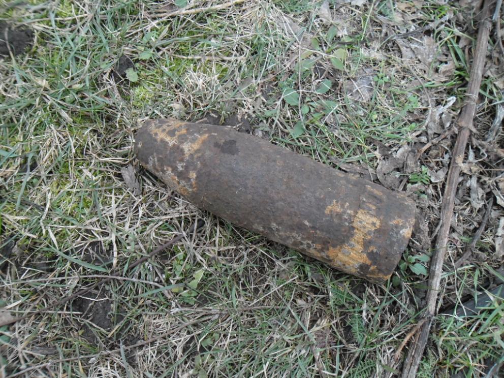

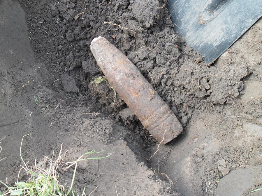

    Пользуясь случаем выложу еще один снаряд, найденные этой осенью. Донника не было. Головной взрыватель раскрошился и сгнил. Снаряд не прошел через канал ствола, найден рядом с немецкой разорванной гильзой 88 мм почти в одной яме...
    Что за зверь?

    на 88мм должно быть два пояска..

    Все, теперь буду брать с собой на коп штангель... Прошу прощения но действительно измерить не удалось...
  20. МеталлюгА
    2.017
    Мне он напоминает 75 мм американский ОФ снаряд

    в 75-76мм нем. бронебое 80грамм ВВ(гексоген,тен,тол) ,для уверенного срабатывания
    снаряда нужен удар об броню,попадание в землю ,в снег дают отказы.

    снаряд скорей всего немец,ведущий поясок железо,у американцев медь.

    Всем спасибо за ваши мнения! Скорее всего немец, так как на нем. позициях найден

    голова случяем не az23 nb

    первое на что надо обращать внимание это материал пояска если метало-керамика то 100 % немец если медь то вариант только размер данного девайса и поиск по инету.
