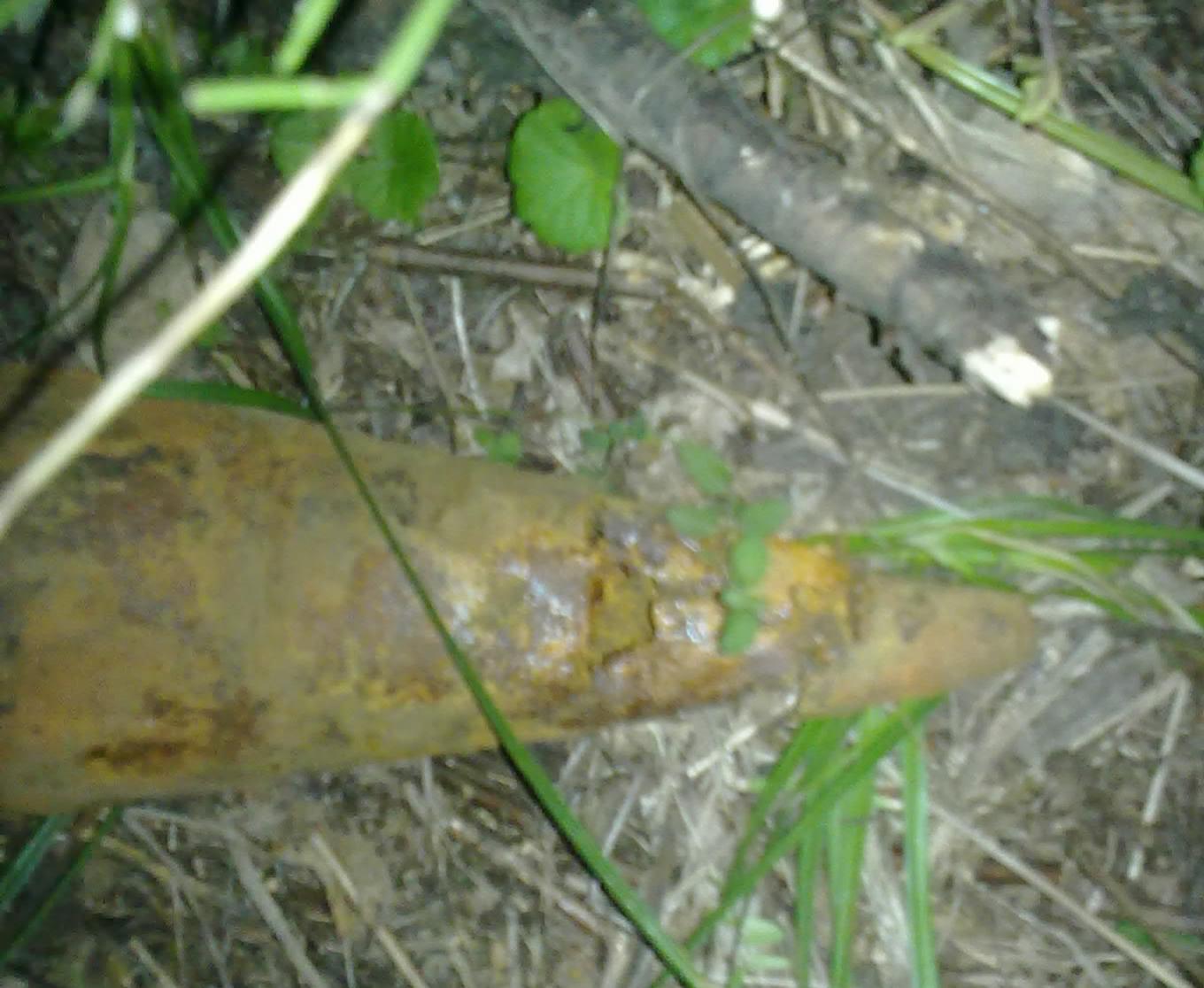

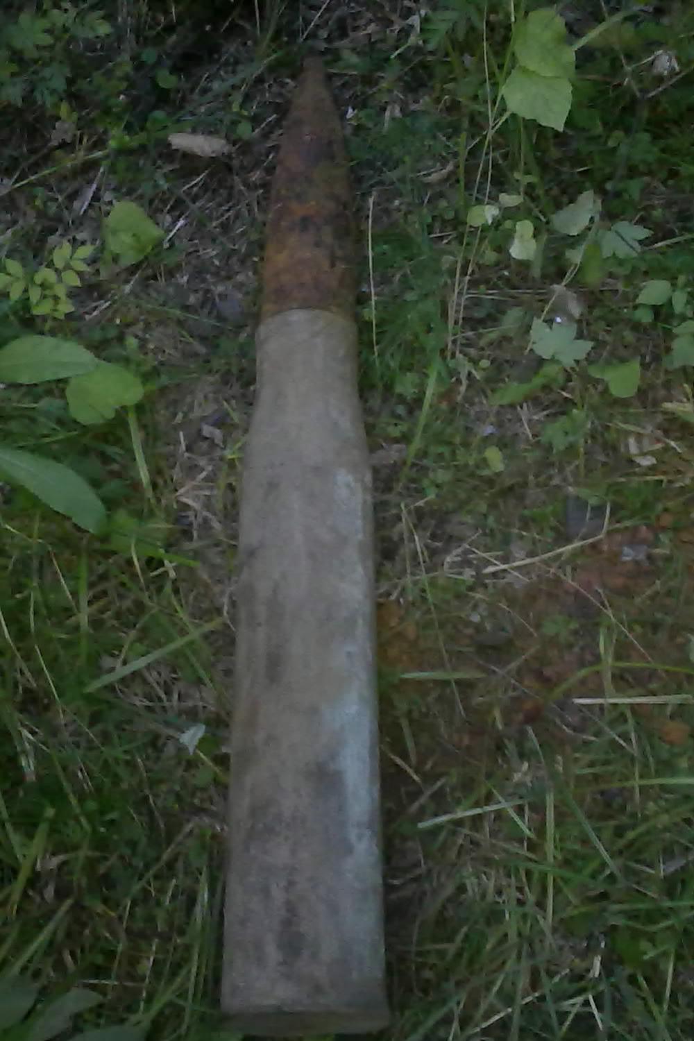

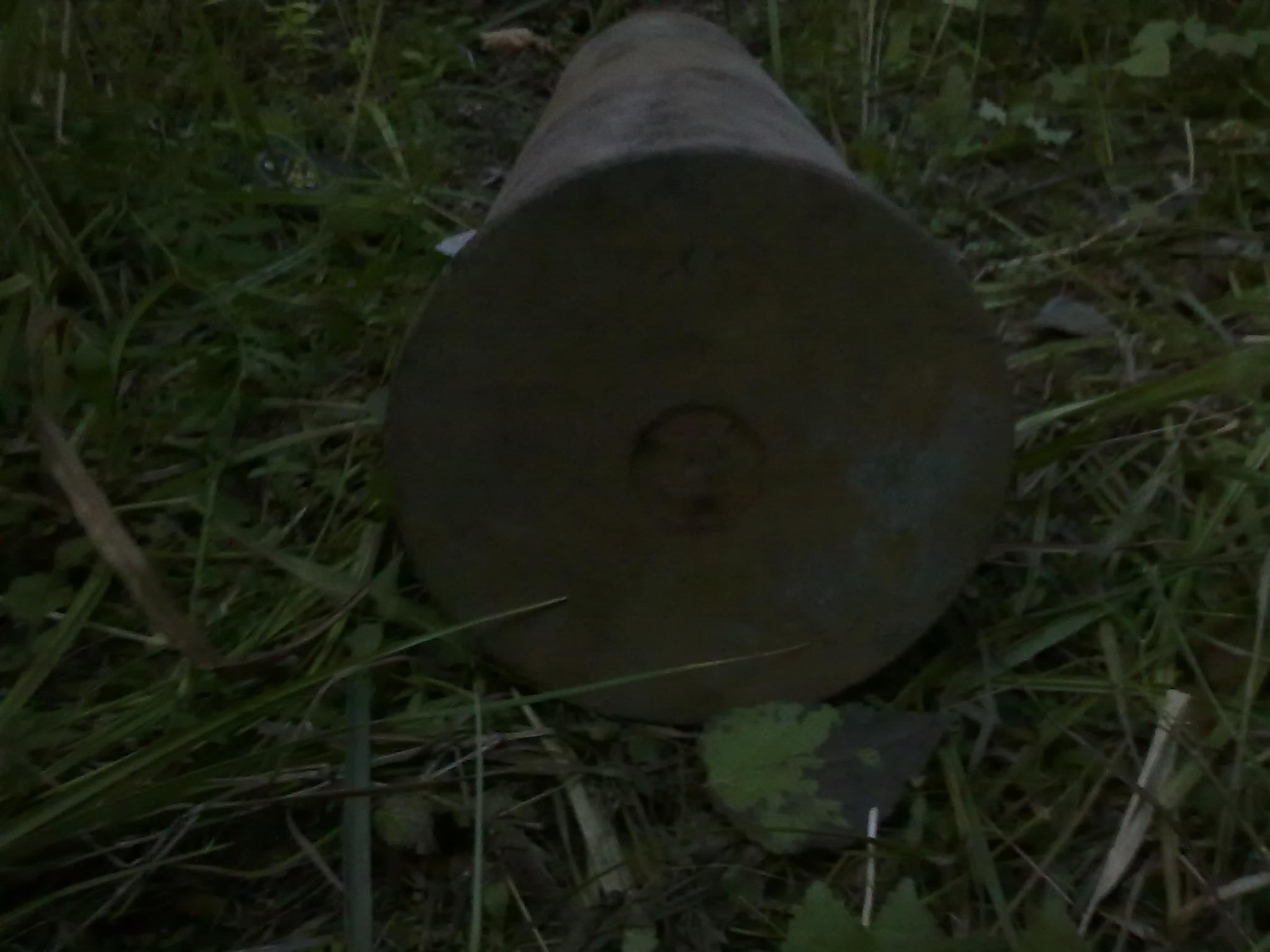

    привіт. соьгодні попався ось такий снаряд, допоможіть визначити. Матеріал гільзи латунь, висота 110см, діаметер болванки 100мм вага приблизно 20-22кг. Вдячний за відповідь.

    по фото не пойму,но как по мне это 76мм,я могу ошибаться.

    а нет путаю не 76 мм,посмотрел на фото болванка слишком здорова

    Советский 100-мм выстрел (100х695R) к танковым Д-10, противотанковым БС-3, зенитным (Б-14, КС-19) и корабельным (Б-24 и др.) пушкам.
    С осколочным снарядом.
    По таким фото невозможно сказать - боевой, практический, учебный...
    Также и годы выпуска по фото не сказать - от военных до глубокой послевойны.
    Смотрите на клейма на дне гильзы и на КВ.
    Общее правило - артвыстрелы переносить на руках горизонтально. Дабы не уронить дном вниз и не наколоть КВ.
    На фото - Ваш патрон в корабельном варианте (пушка Б-24).

    за якість фото вибачайте робив в вечері. завтра виставлю якісніші. це точно танковий 100мм. питання тільки. бойовий чи учбовий? маркіровок на гільзі не має.

    Дивіться уважно на клейма на корпусі снаряда та взривателя. Чи є там щось на зразок "ХОЛ", "ОХОЛ", "УЧЕБН" і т.ін.
    І так само уважно придивіться до стану капсюльної втулки - якщо нема відбитку ударника і клейма стандартні, то це небезпечна ознака.
    Треба врахувати, що це може бути не учбовий, проте і не бойовий, а практичний постріл (з пороховим зарядом та інертним снарядом).
    Тоді на взривателі будуть клейма типу "ХОЛ", проте буде бойова КВ и пороховий заряд у гільзі.
    Якщо є можливість точно зважити - враховуйте, що вага бойового або практичного пострілу 28 кг. Вага порохового заряду - близько 4,5-5 кг. Відтак якщо вага знахідки менше 25 кг то там нема порохового заряду.

    болванка дуже ржава якщо там були якісь клейма то їх вже не побачиш верхня частина взривака прогнила в середині пусто. відбитка ударника,клейм на дні гільзи також не має. Завтра почищу може щось тай вилізе.
