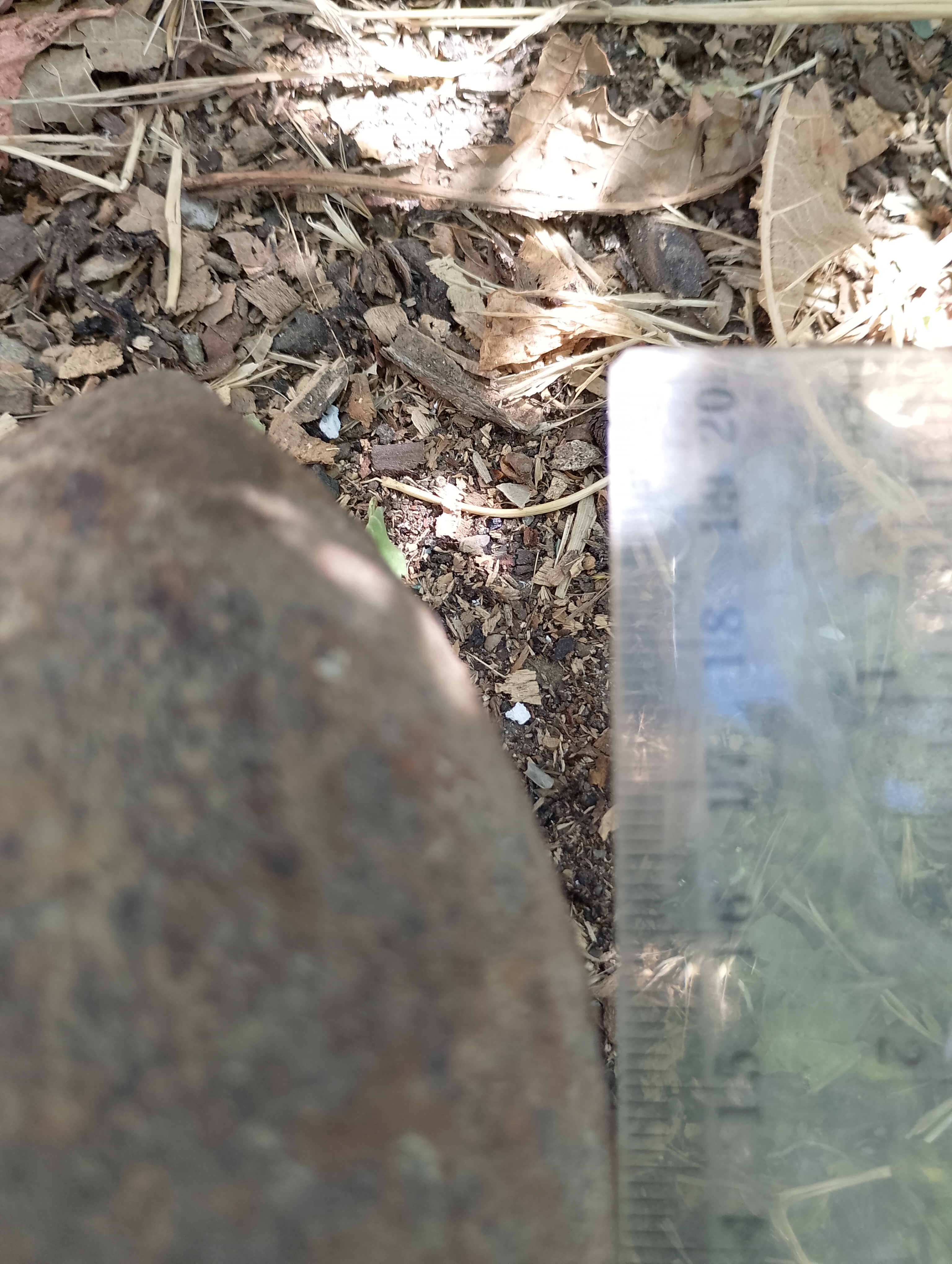

    День добрый. Подскажите плиз чьих будет данный снаряд и опасен ли. Снизу вроде пусто, но ковырять не стал, оставил на месте. Заранее бдагодарен. С Уважением. IMG_20240813_094513.jpg IMG_20240813_094519.jpg

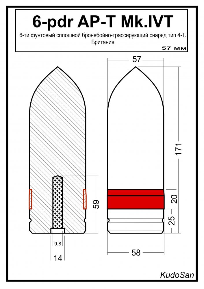

    У Вікіпедію зайдіть: До 1941 року з'явилася значно потужніша 57-мм гармата QF 6 pounder і було розпочато роботи з встановлення її на «Валентайн». За основу був узятий варіант з тримісною баштою, але значно більша, порівняно з 40-мм гарматою, казенна частина 57-мм гармати не залишила у башті місця для третього члена екіпажу. Крім цього, у башті не виявилося місця ні для спареної установки кулемета, ні для димового міномета. Проблема з відсутністю міномета була частково вирішена установкою 102-мм однозарядних димових гранатометів на борту башти, але кулемета озброєні 57-мм гарматами танки спочатку не мали зовсім.

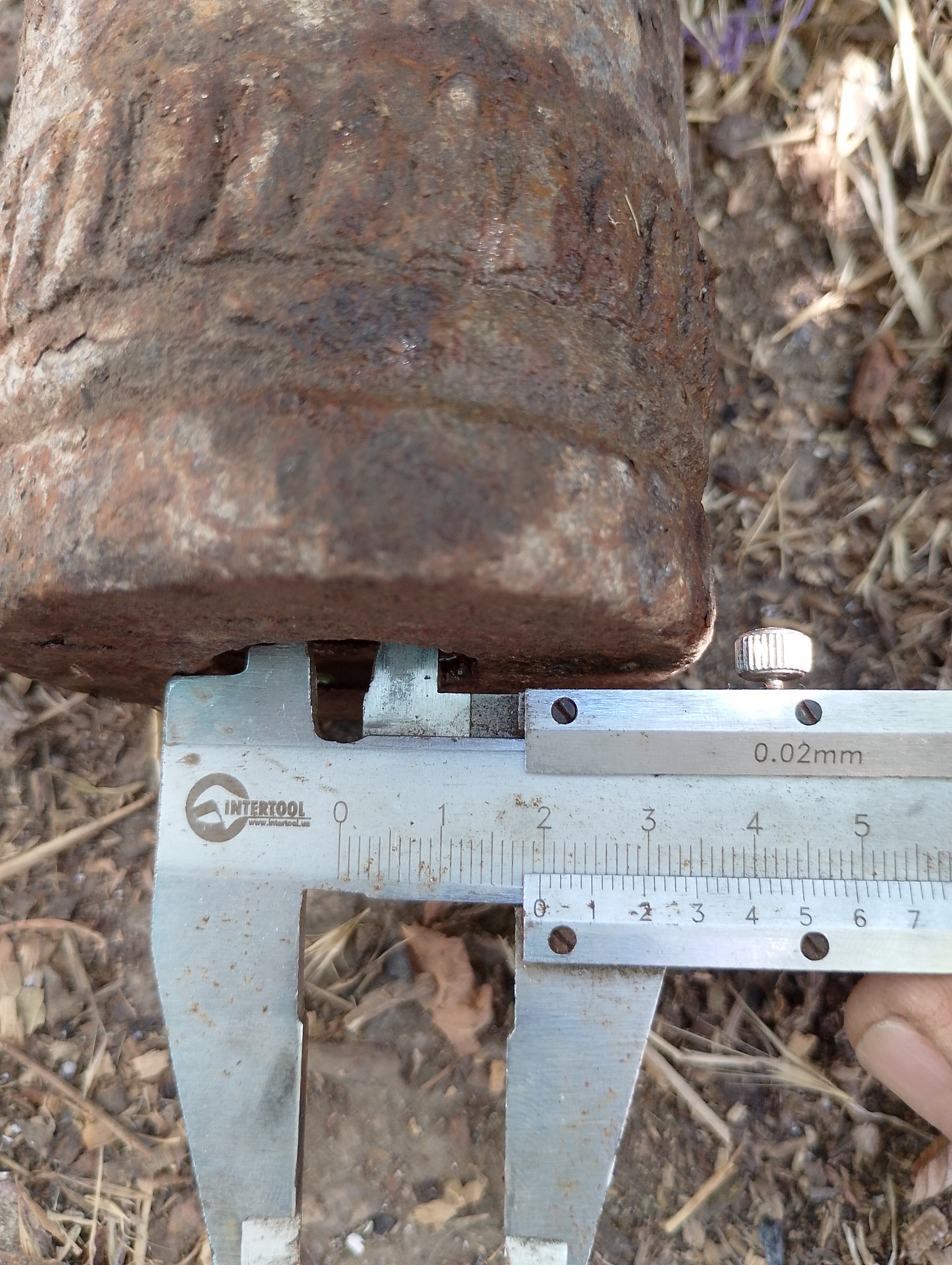

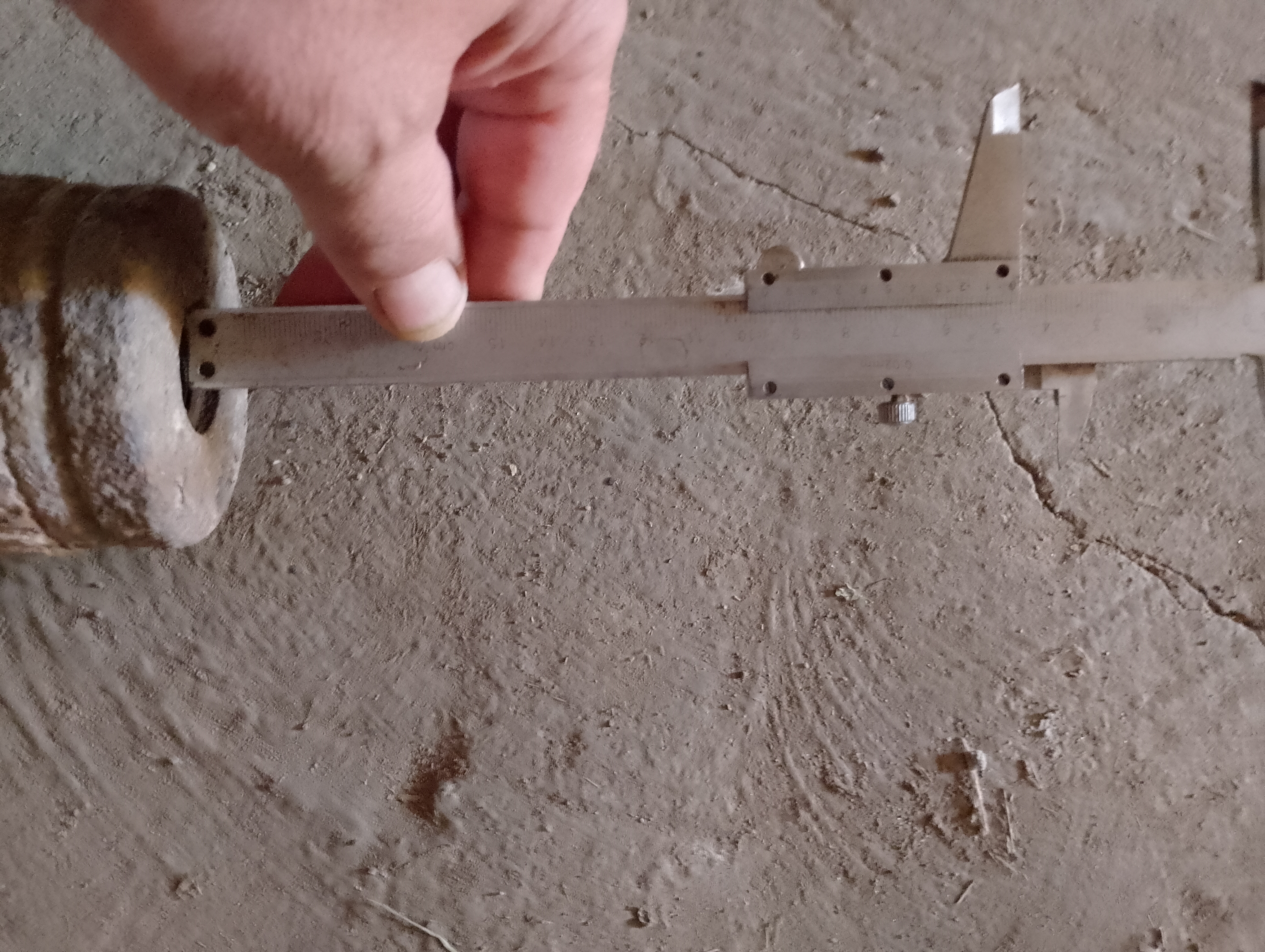

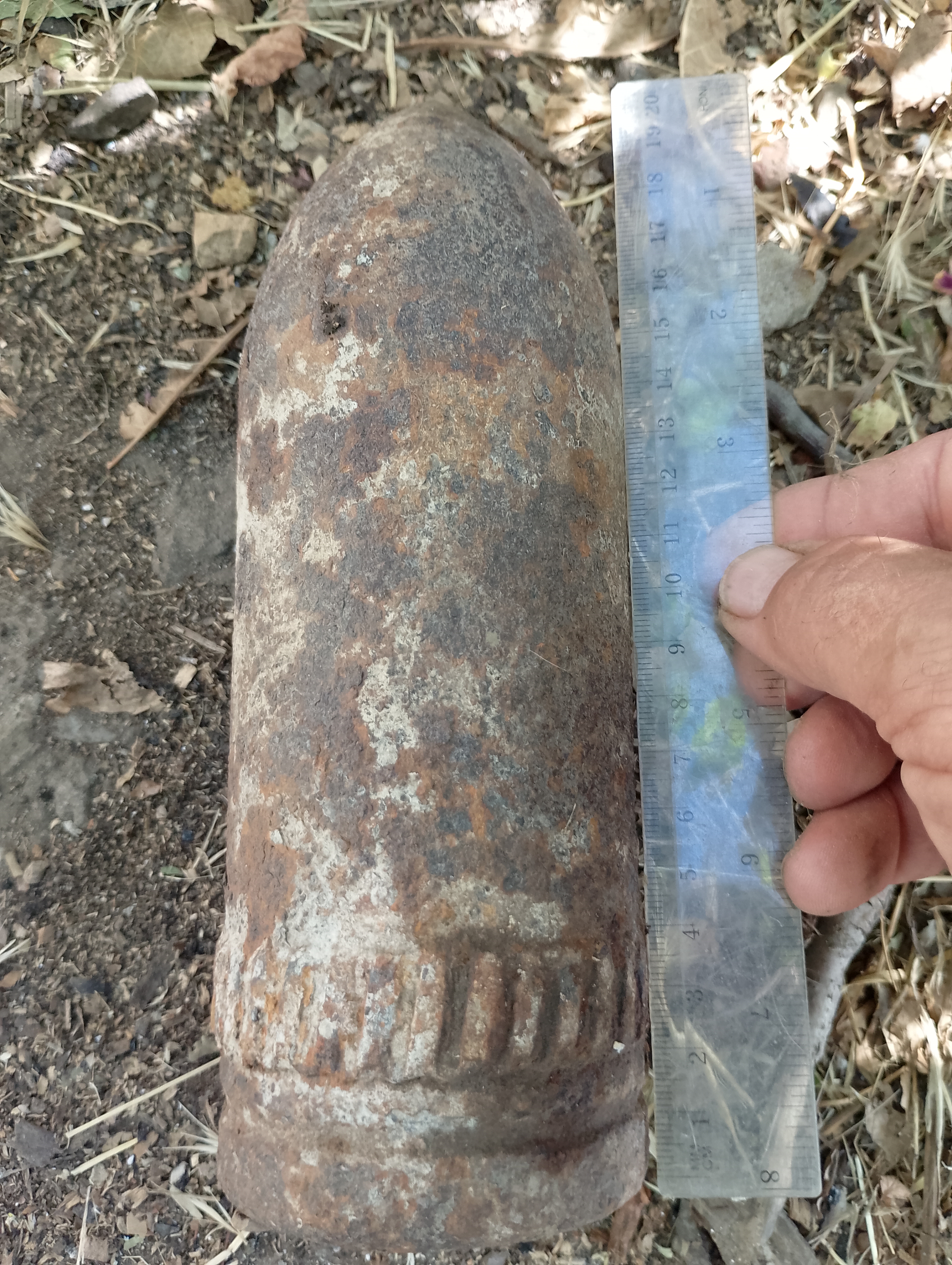

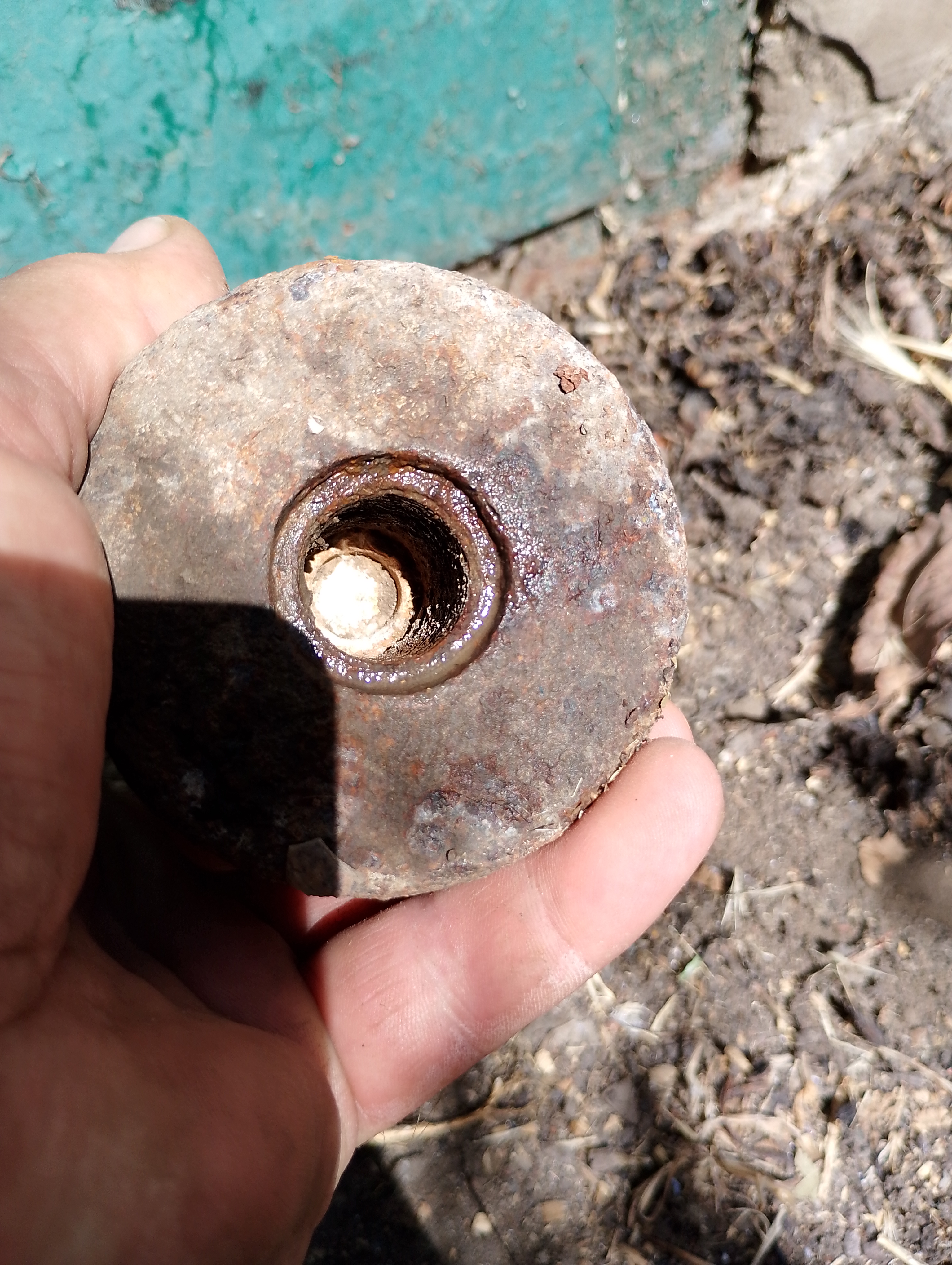

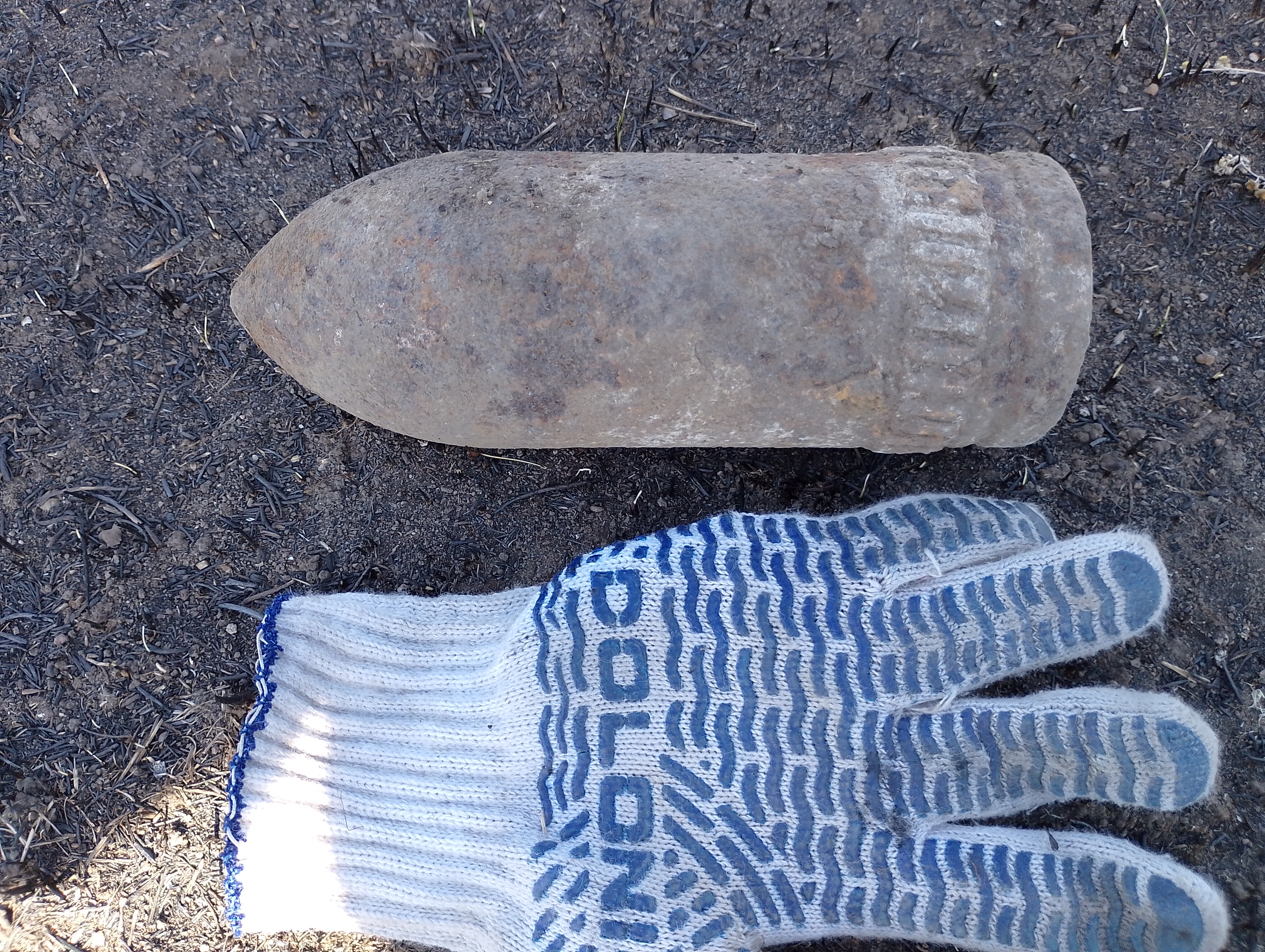

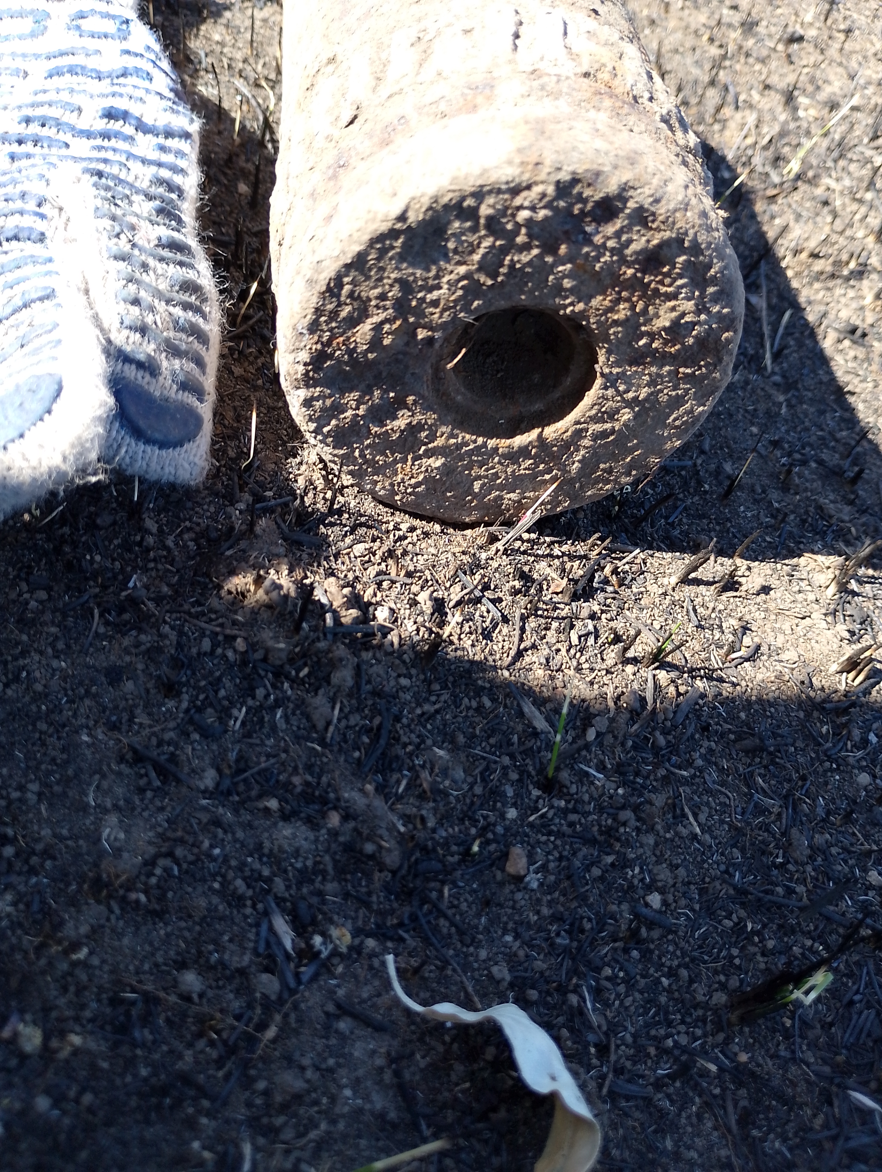

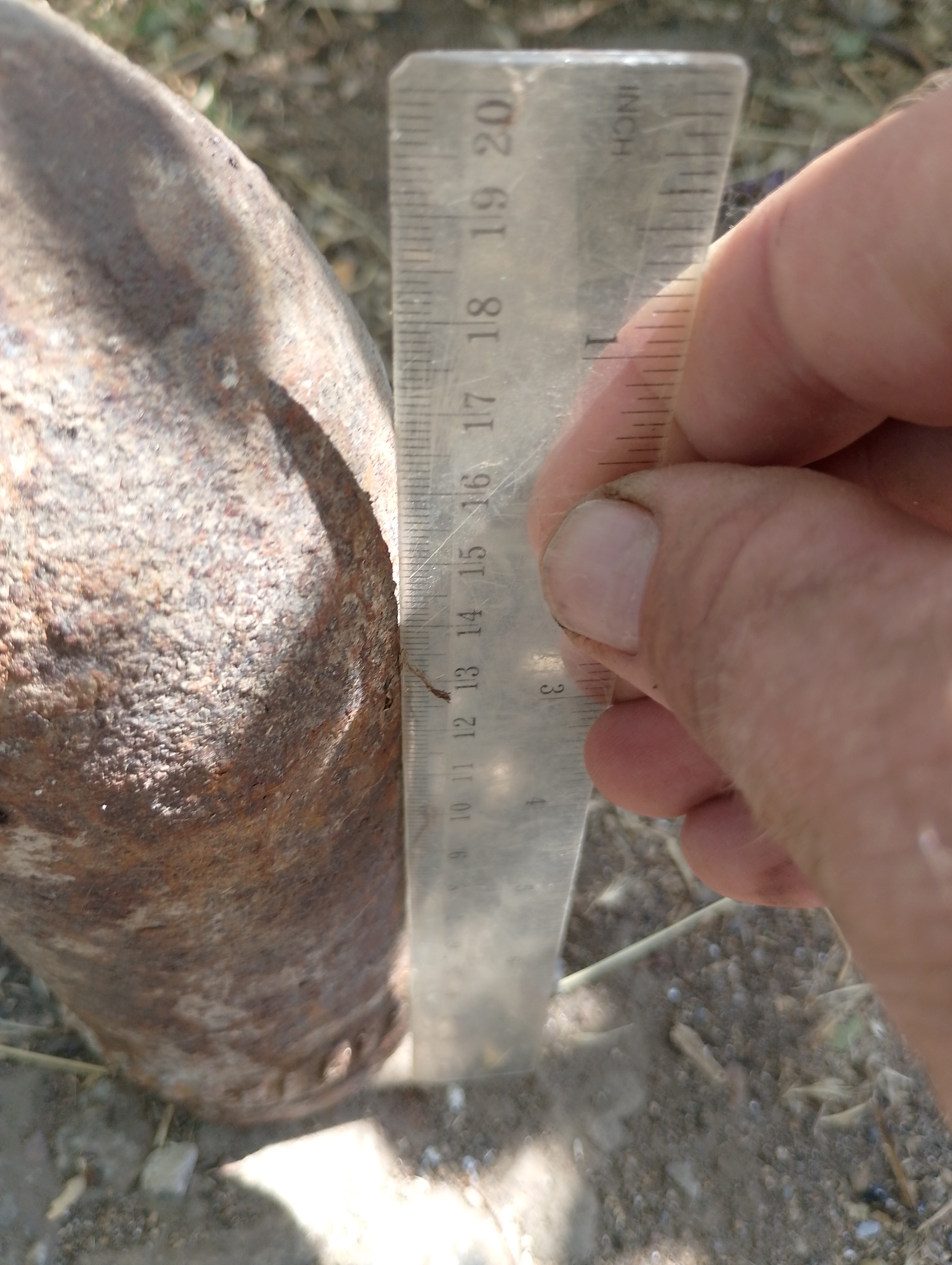

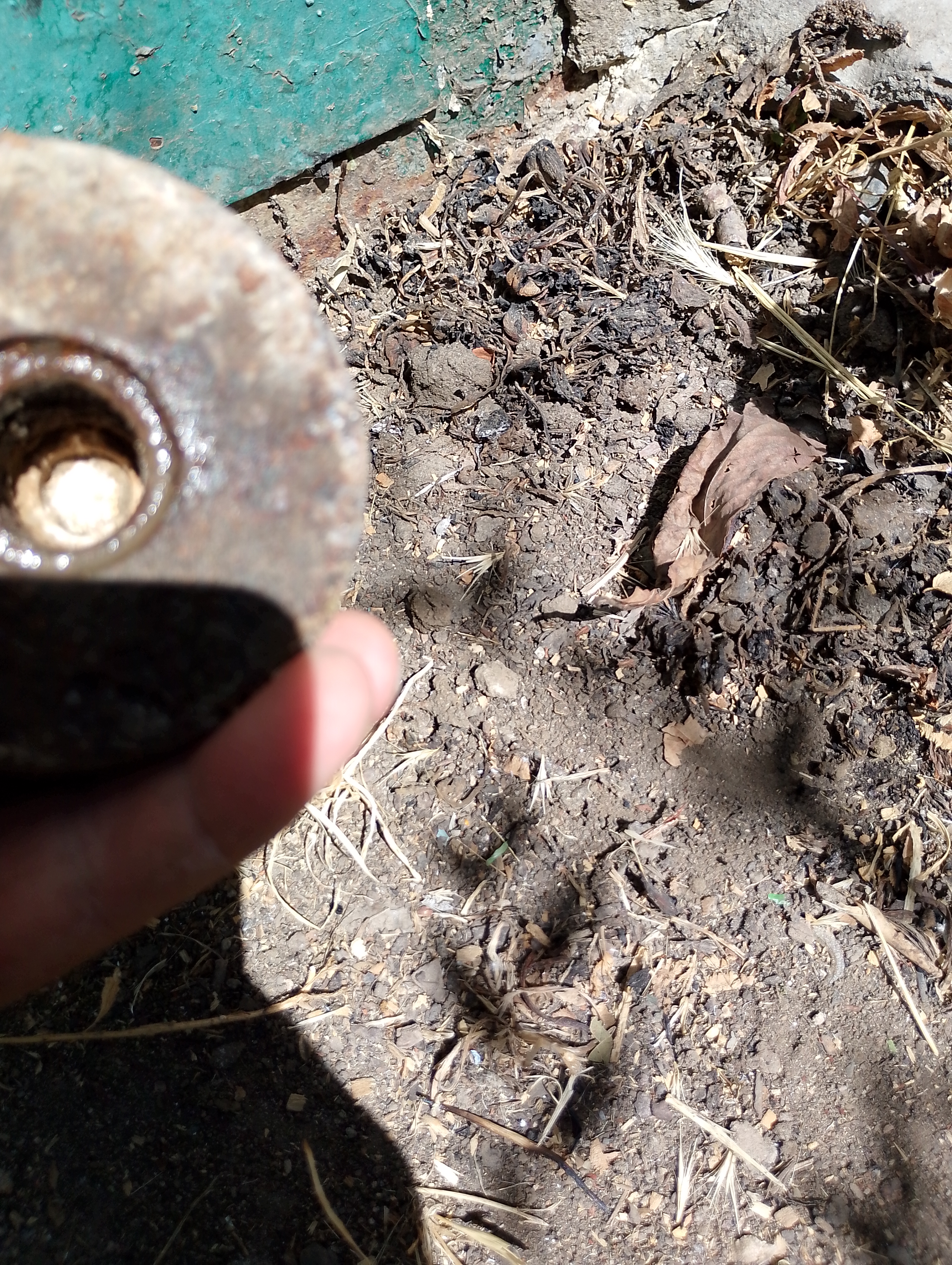

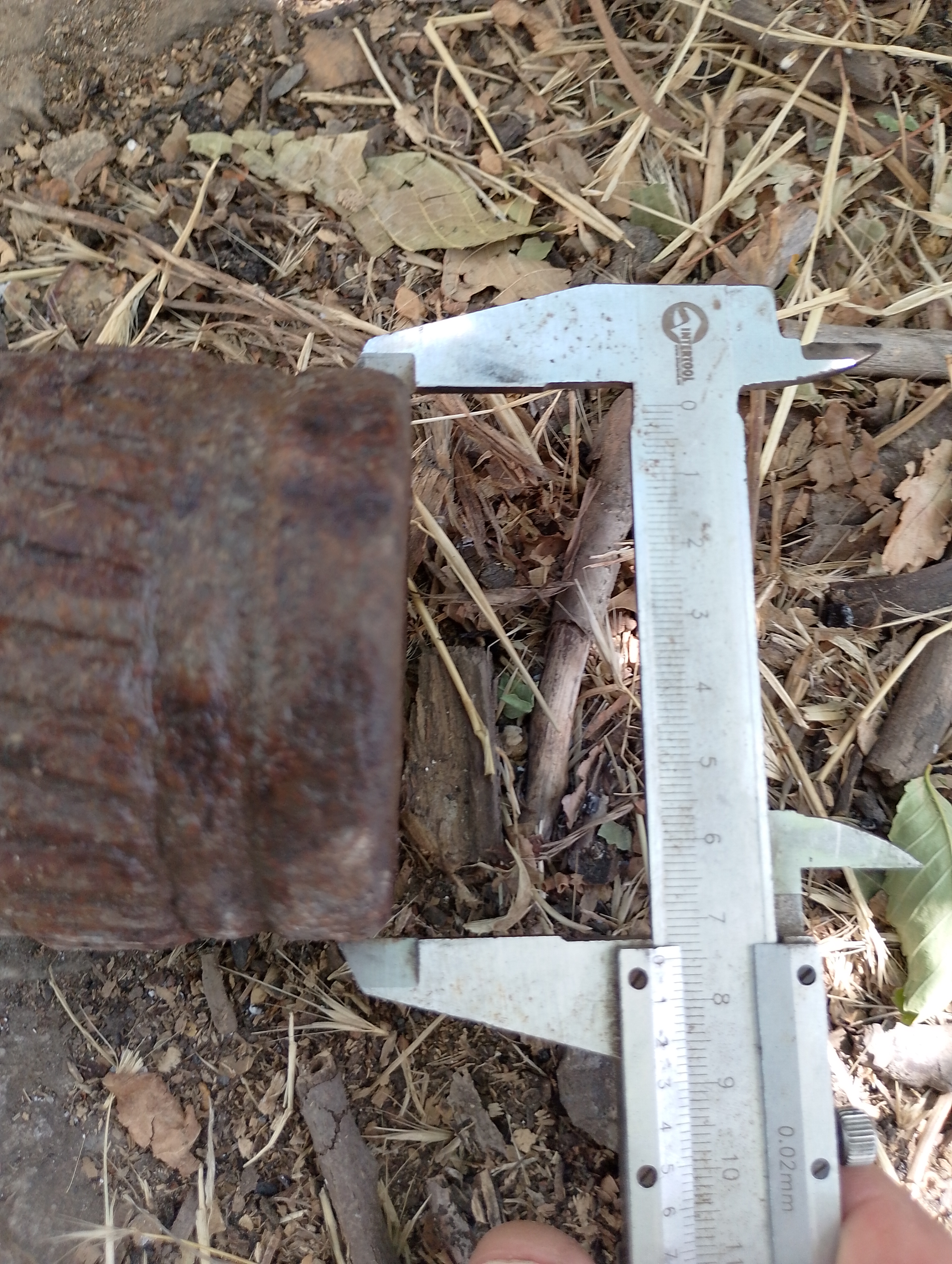

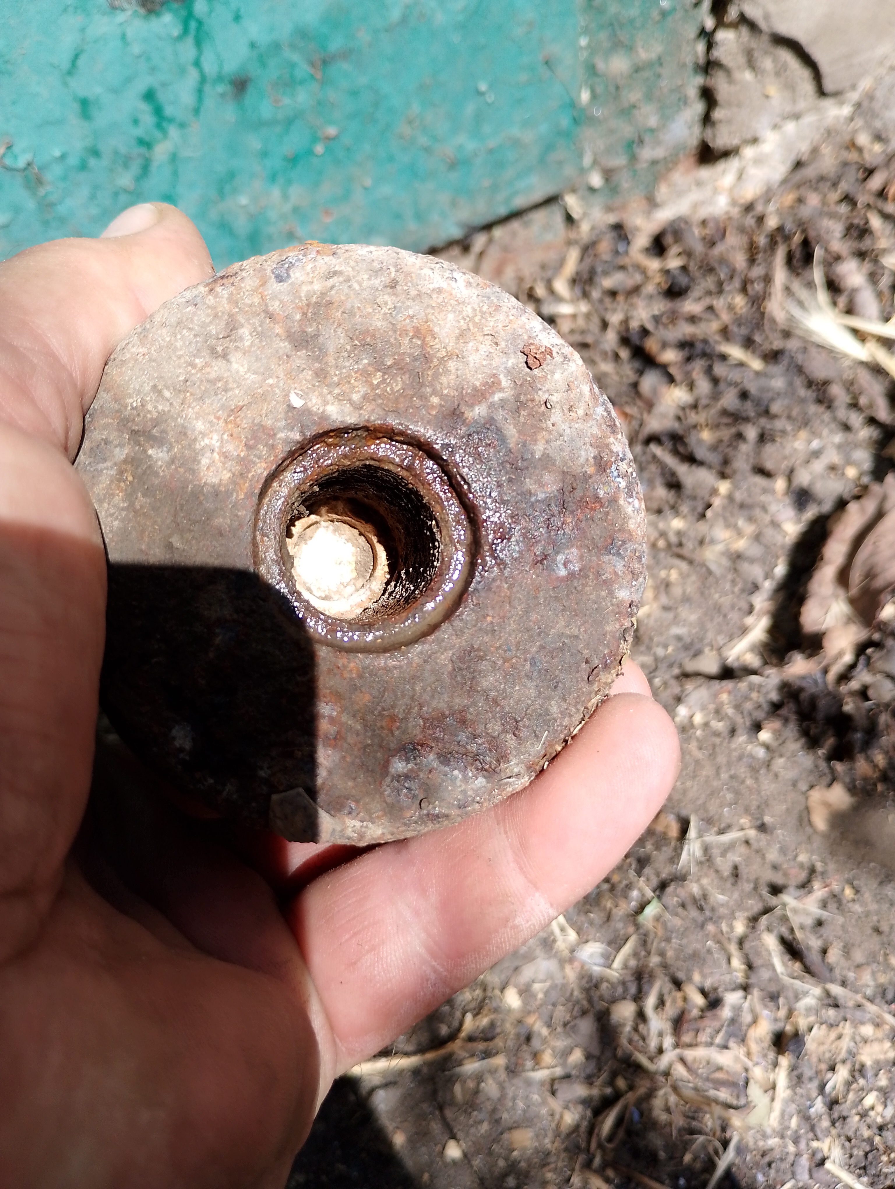

    День добрый! Как и обещал фото с размерами. Попутно еще один вопрос, в донной части очистив от земли обнаружил что-то белого цвета, как я понимаю макет отменяется это кака-бяка?(на фото видно). Вес болванки около 6кг, нарезов насчитал 32. С уважением.

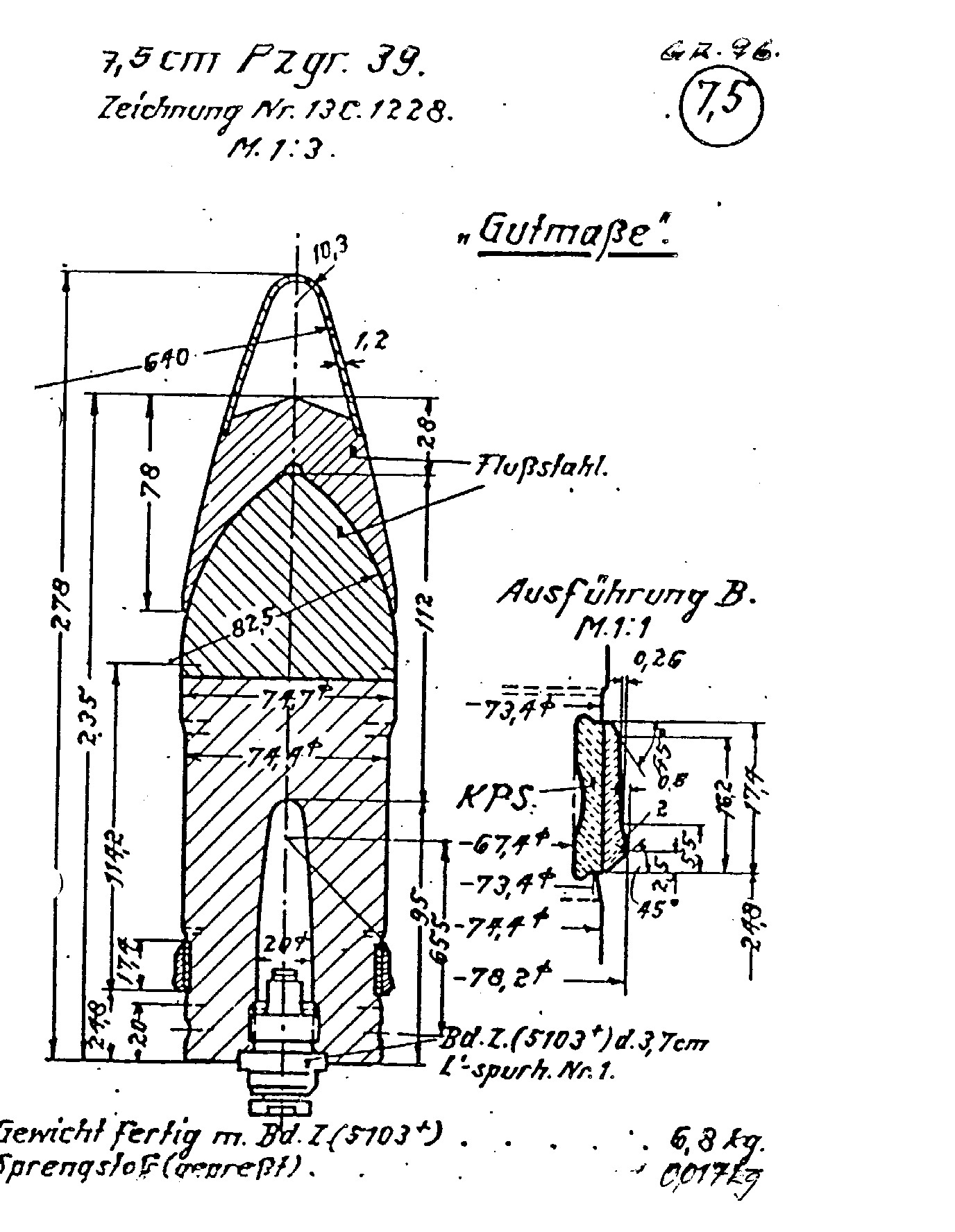

  14. valerka
    valerka General-major
    28
    42
    6.215
    Україна. Кропивницький
    А тепер,він мені німця нагадує
    Прийде А10А він по нарізах точно вже скаже.

    ...скажу таке - по-пам"яті у 7,5 см німців 32 нарізи...
    (однак, по таким фоткам не впевнений що так...)
    тут дозволив собі "погратися" з хазяйським штангелем
    ...Ви вже вибачте...
    З.ЬІ. ...я вже мовчу про металокерамічний поясок...
    :beer:

    извиняюсь одно фото пропустил. остается вопрос по белой субстанции в донной части. с уважением. IMG_20240815_122552.jpg

    Якщо німець,то Ви маєте вибухівку!

    Спасибо. Очень похож, хотя и сайт не наш но фото со всех ракурсов. https://forum.guns.ru/forummessage/42/2556545.html. Да макета не будет. Проблемы не нужны.С уважением.

    ...тоді "ойц" :
    більОса (брудно-біла) субстанція - гєксогєн...
    :smile_8:
