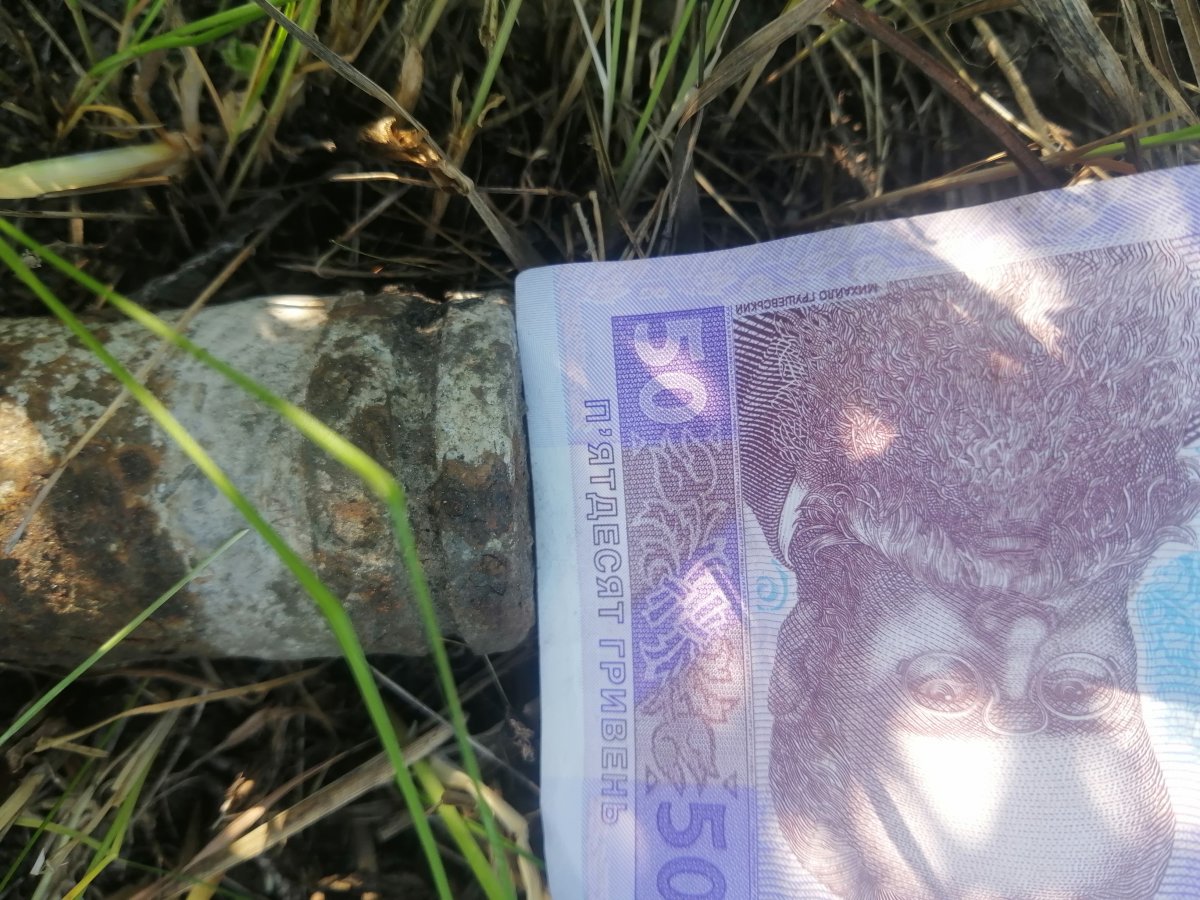

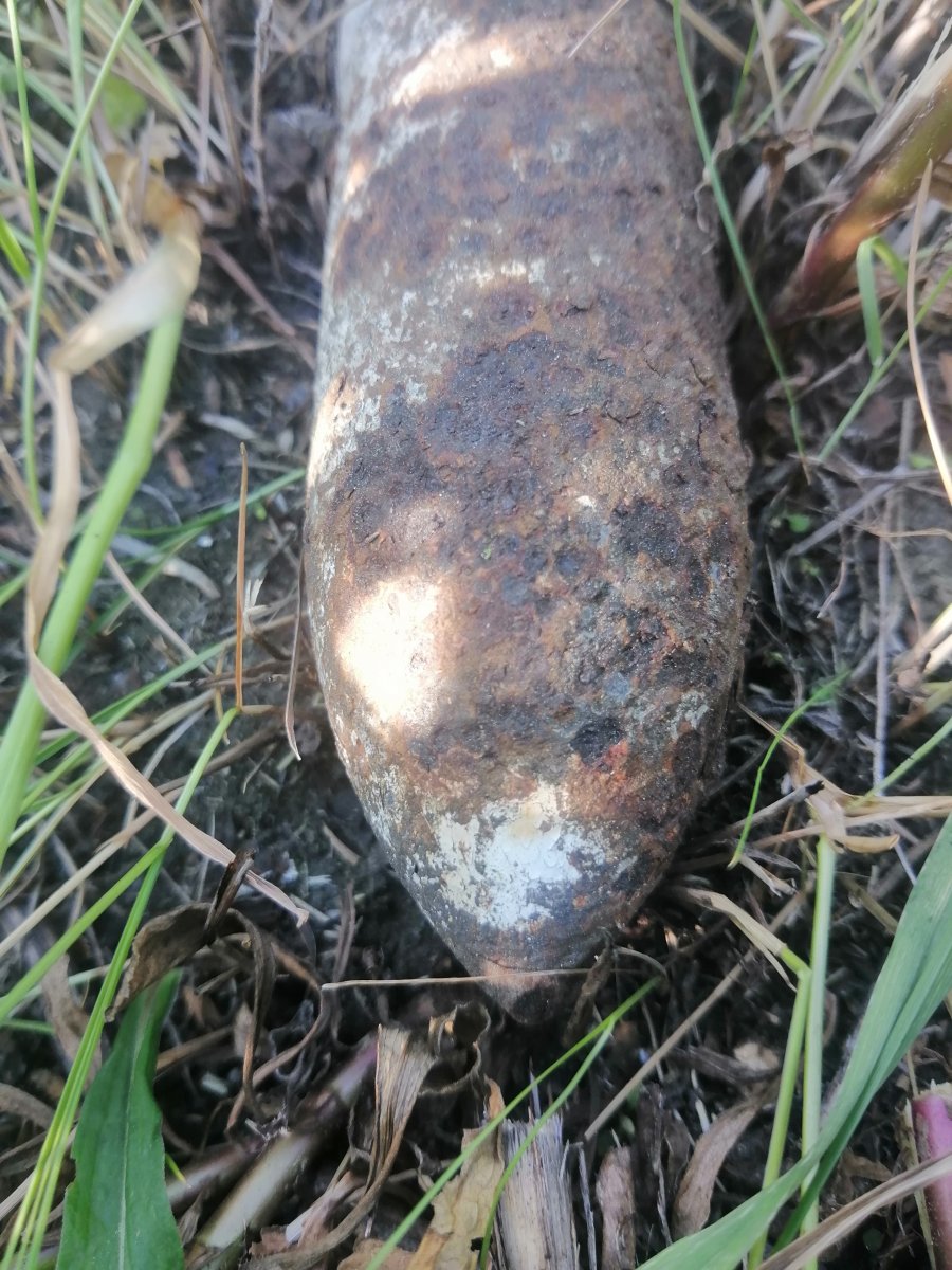

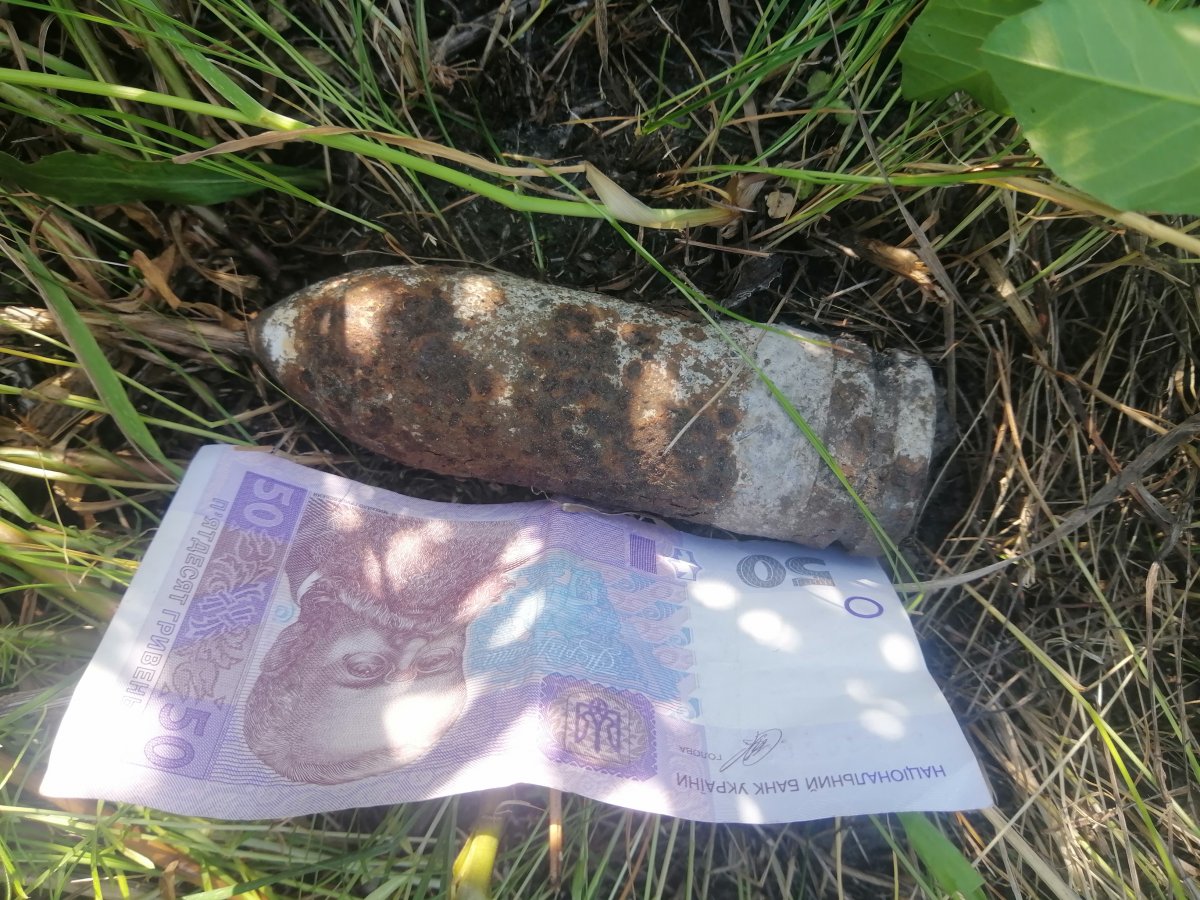

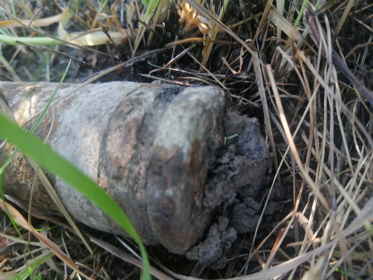

    Добрий вечір.
    Прошу вибачити за якість фото і неточність в передачі розмірів для визначення.
    Довжина близько 13 см, діаметр 40+ мм. Біла фарба на "носику".

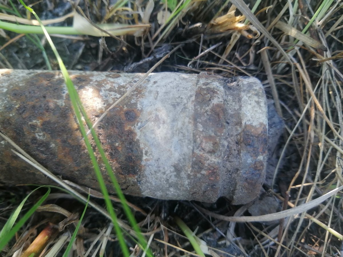

    Нарізів на пояску не видно, не стріляний. Ззаду вкручений трасер теж не проглядається. Можна пускати на ММГ, сувенір ?

  5. Alexandr167
    Alexandr167 General-leutnant
    33
    42
    12.955
    Не можно камрад, а нужно.
    Старт ставь 30-40 грн.
    Ну и если есть наждачка нулевка, протри ею ведущий поясок. Блестеть будет, что у кота. И может клейма проявятся.

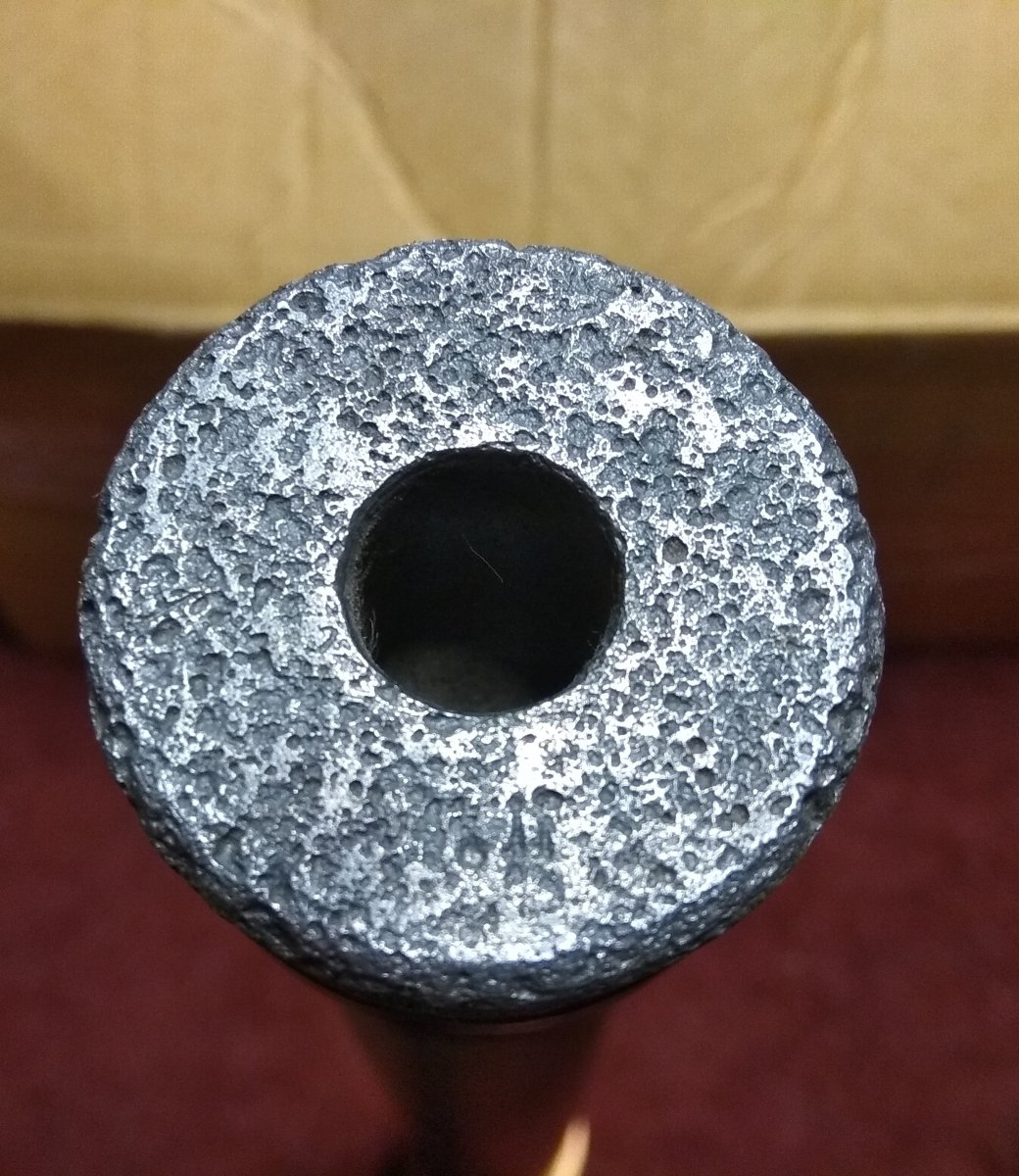

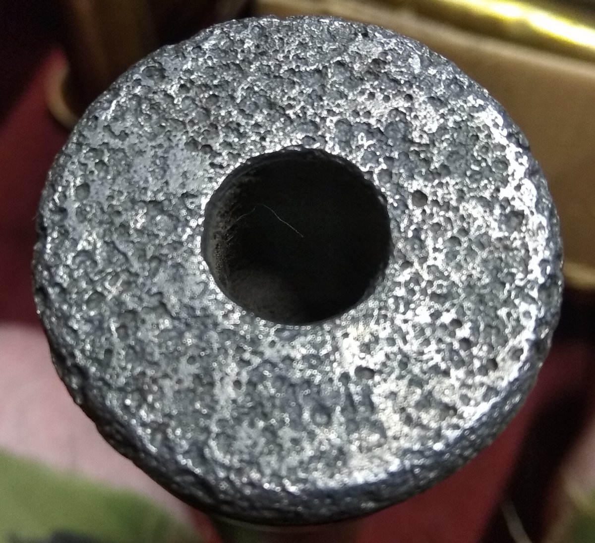

  7. Доброго дня. Скажите пожалуйста, аа почему донца у головок разные:в одном случае широкий край и довольно большое отверстие(около 1см) в центре, а во втором узкий край, затем проточка и маленькое ( 5мм)? Разное количество трассирующего состава, или разные года выпуска?
  8. Alexandr167
    33
    42
    12.955
    Там трассер разный.
    Хотя стоп. Внимательно глянул на свой - там гайка вкручена и она прикрывает трассер. Но вкручена так аккуратно, что кажется что это цельный корпус.

  9. Благодарю. А в каком гайка? Там, где маленькое отверстие, или там, где большое?
  10. Alexandr167
    33
    42
    12.955
    Там де большое отверстие - это гайка просто выкручена.
    А там где маленькое - гайка на месте и прикрывает трассерный состав.

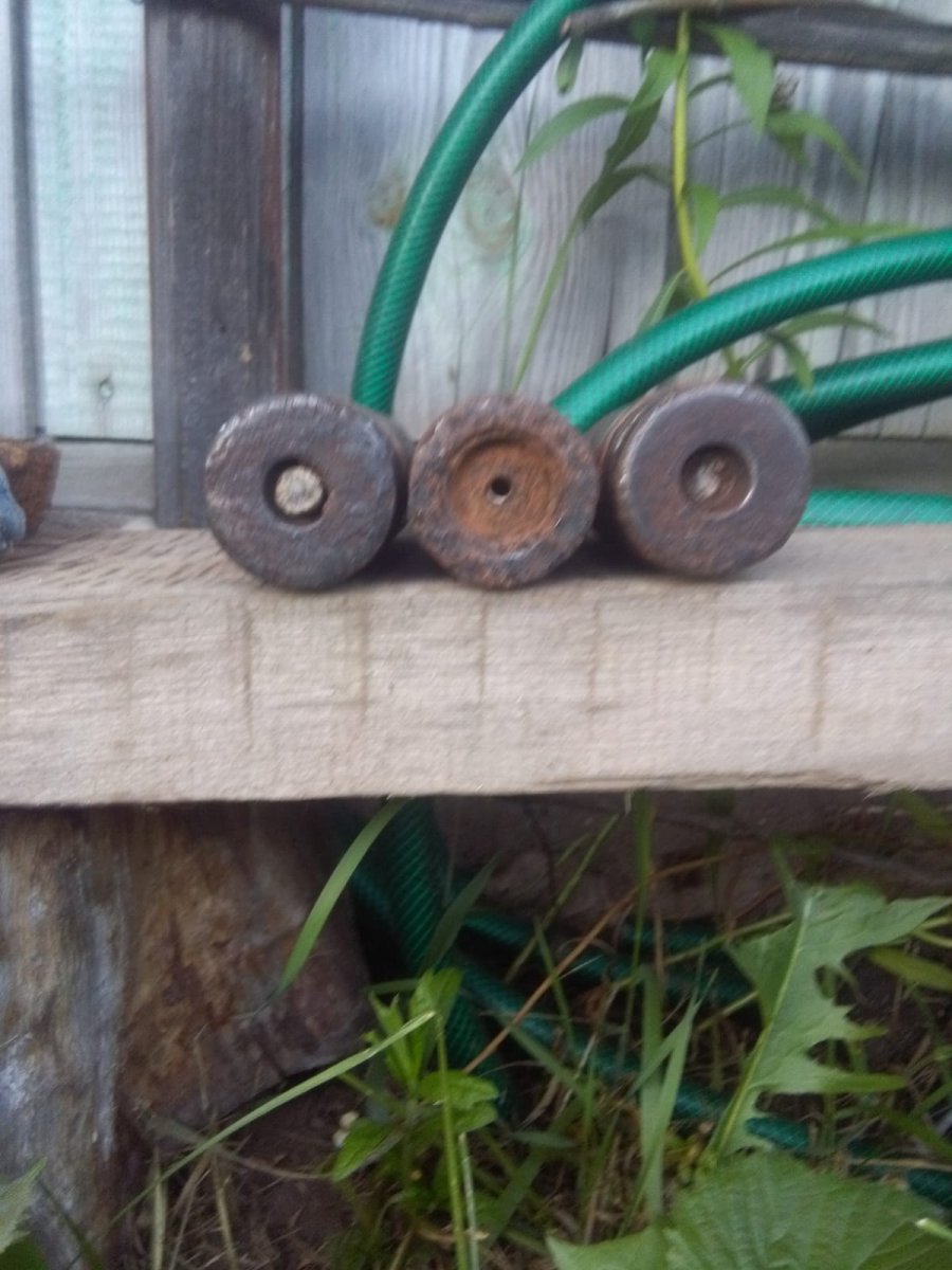

  11. Хм...странно:у меня "Валентайновских"несколько штук, с "маленьким" отверстием (те, что на фото справа, три штуки)— нет там никакой гайки, цельная железяка с дыркой. И, потом:это не объясняет "широкий"край донца головки слева. Все же это два типа снаряда, и не уверен, что с "большим"отверстием—это тоже английский. М.б. левый—это зенитный бронебойно-трассирующий наш, 37 мм?Оговорюсь сразу—ни разу не эксперт, профан. Возможно, кто-то еще в теме?

  13. М.б. знаете—плиз, скажите:я же говорю—их бин профан. Но мне, правда, интересно—что за штука слева. Дело в том, что я такие находил, и хотел было взять, приняв их за британцев, но, поскольку они визуально все же отличаются, и белого вещества (трассера?вв?) там больше, руководствовался принципом "не трогай, что не знаешь".
  14. Alexandr167
    33
    42
    12.955
    У меня тоже все с малым отверстием.
    Но если внимательно присмотреться, особенно на снарядах вынутых из гильзы, где нет коррозии, то можно увидеть вкрученную гайку.
    Ее видно только на тщательно очищенной поверхности.
    А как бы по другому снаряжали трассерный состав и почему он не высыпается?
    Наверное потому что поджат гайкой с малым отверстием.
  15. Alexandr167
    33
    42
    12.955
    Это не гайка в обыденном понимании.
    А небольшой цилиндр с резьбой и малым отверстием внутри.
    И внутри две маленькие выточки под спец ключ.
    Я на своем только в увеличительной стекло разглядел, что ьам что то вкручено и есть стык на металле.
    Мой вынут из гильзы и торец не подвергся коррозии.

  16. Еще раз внимательно изучу—но я, честно ничего там не видел, и когда схему британца смотрел—тоже не помню там гайки
  17. Ладно, но как быть с широким краем донца левого боеприпаса? Смотрите:на правых как бы буртик, широкая проточка, ну и дальше, по вашим словам тот самый ввинчивающийся цилиндрик-гайка с трассером. На левом такого нет., а отверстие там шире, даже с учетом цилиндра-гайки, и, главное—я помню, что там белого вещества визуально больше.

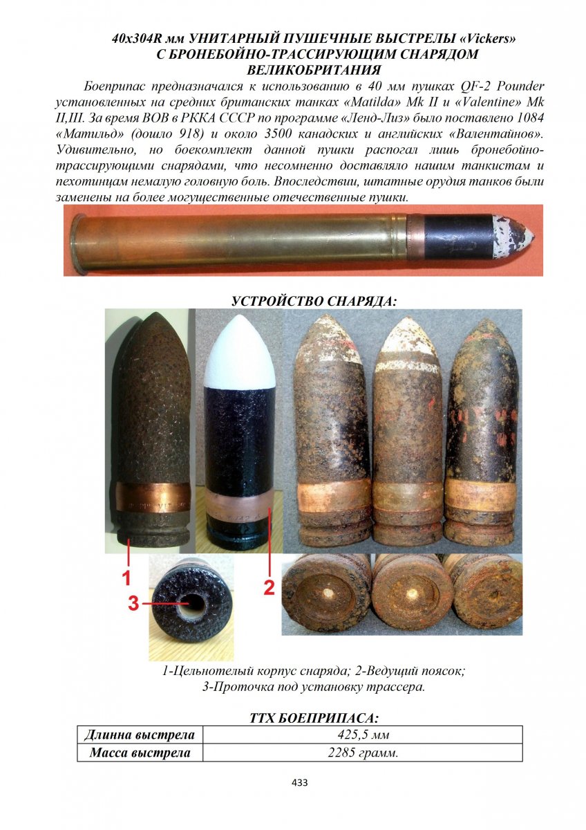

  18. Alexandr167
    33
    42
    12.955
    Так были три или четыре типа бронебоев для 40 британского орудия.
    С разной скоростью полета.
    А чем меньше скорость полеьта снаряда, тем больше нужно трассерного состава по весу.
    Загляните в справочник. Я с телефона пишу.
    Там все видно и понятно. Но это однозначно британец.

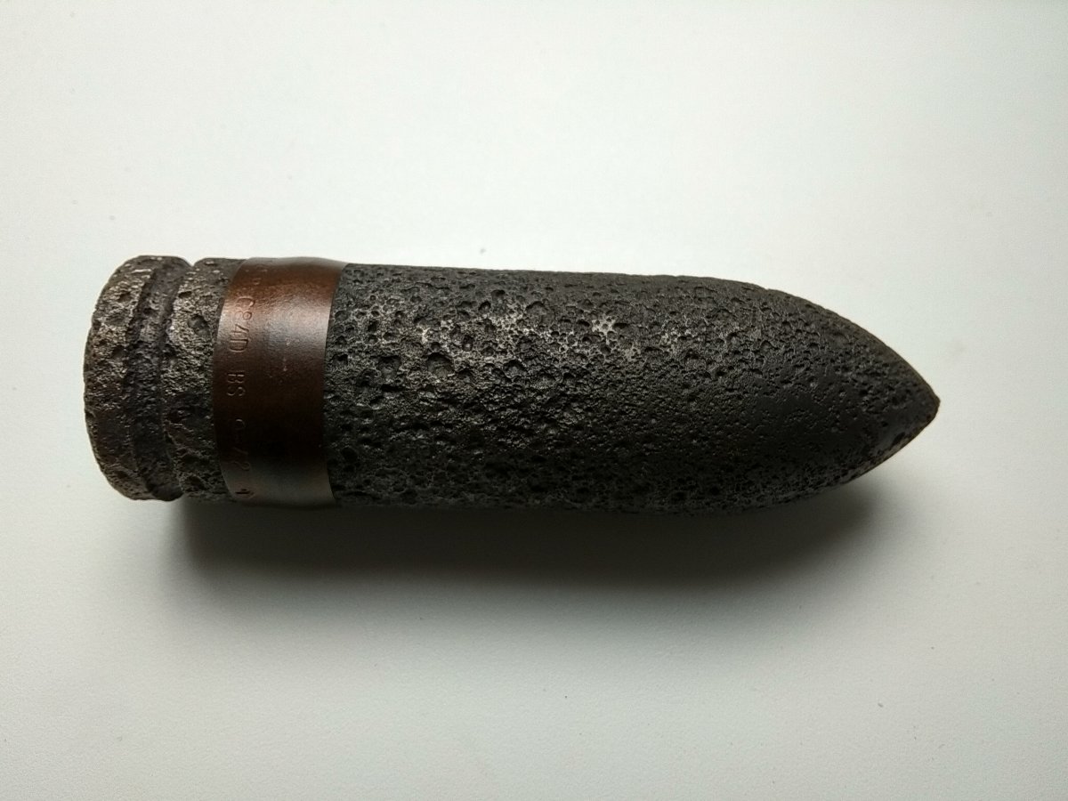

    Україна. Кропивницький
    В мене такий варіант,без гайки.

    Деякі трасерні суміші дуже добре виїдає лимонна кислота .
