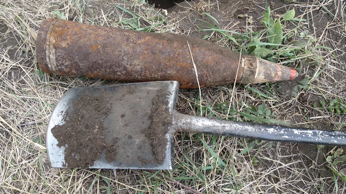

    Здравствуйте, попался такой боеприпас. Подскажите, пожалуйста, что за зверь и опасен ли.

    Размер не пойму но в носу Т-6
    на Ш-460Т не похож
    С-462 \ А-462?

    Мне бы такой найти , я бы считал , что мне однозначно повезло !)))
    В таком замечательном сохране трубка Т6 мне не попадалась никогда !
    Да еще если в снаряде листовки ...))))
    Если таки да , может пришлете мне одну штучку ?..;) Типа за участие в теме ...)))
    Впрочем , если там и парашютик , с осветительным элементом , это тоже прикольно ...
    А главное , встречаются эти типы снарядов крайне редко !
    К примеру мне , за более чем 40 лет копа , они не встречались не разу ..(((
    Вот только , сможете ли Вы этот снаряд освоить ? ... Это вопрос ...

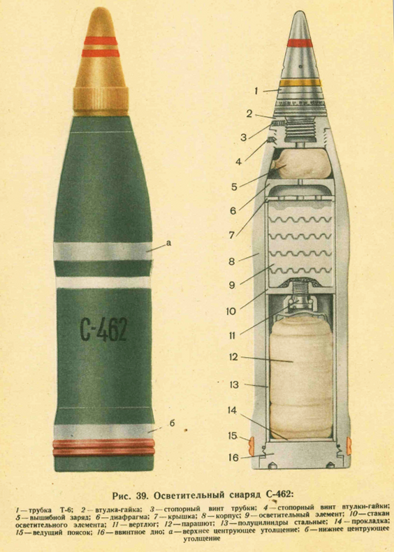

    Попалось их 2 вида. Полоса в разном месте и разная по ширине. С узкой полосой - осветительный, а за второй, подскажите, пожалуйста.

    Откуда это известно ? Уже раскручен ? Если жива маркировка , тогда да , осветительный ..
    Если дно ввинтное у обоих , второй значит агитационный !
    Или есть варианты ? ))))

    Нет, не разбирал. Узнал по маркировке на картинке. Дно ввинтное у обоих.

    Ну вот же все в наличии !
    Два варианта - две схемы ...
    Что еще надо ?)))

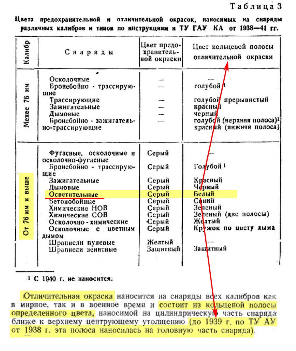

    Вариант - ОДИН и схема - ОДНА! ОСВЕТИТЕЛЬНЫЙ снаряд С-462! Маркировка на снаряды в РАЗНЫЕ ГОДЫ нанесена. Белая полоса в верхней части на снаряд была нанесена до 1939 года. Согласно действующим инструкциям.

    Это же надо .. Я было сделал предположение о разных годах выпуска снарядов , но потом засомневался и отредактировал сообщение ..))) :beer:

    красивый, ранний, не частый свет по 41му - может 42му. сохранный. пишите в личку если нет желания ковырять
