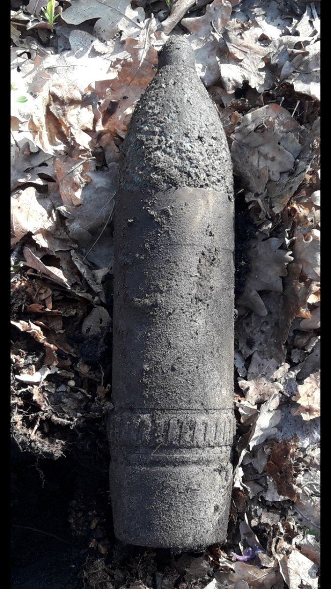

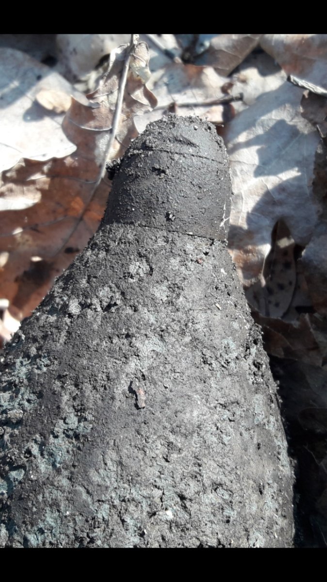

    Всем доброго. Наконец-то попался целый снаряд, цветные осколки от которого я копаю уже 8й год и которые меня уже зае*ли в край (Не пояски а ото с носовой части).
    Подскажите, пожалуйста, чьих и что оно вообще будет?
    Линейку не ношу, но на глаз длина 31-33 см, по дну диаметр 6-7 см.
    Заранее спасибо!

    Немецкий кумулятивный.Стреляный,отказной..:rolleyes:

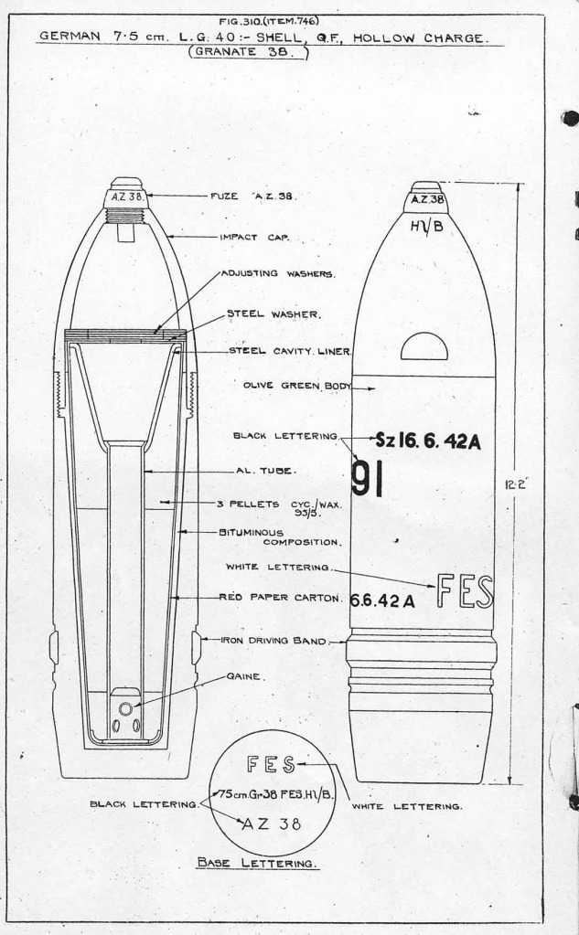

    Немец. 7,5-см кумулятивный снаряд. Мне видится в варианте "7,5 cm Gr.38 (HL/B)". На фото в качестве примера для противотанковой пушке.

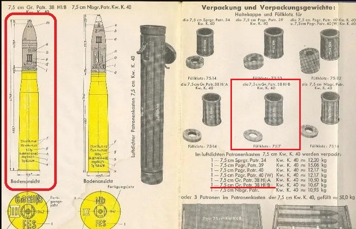

    ...а так-же в качестве примера для танковой пушки Kwk.40 (Stu.k.40 - аналогично)
    предохранительная встАвка в укупОрку - желтого цвета

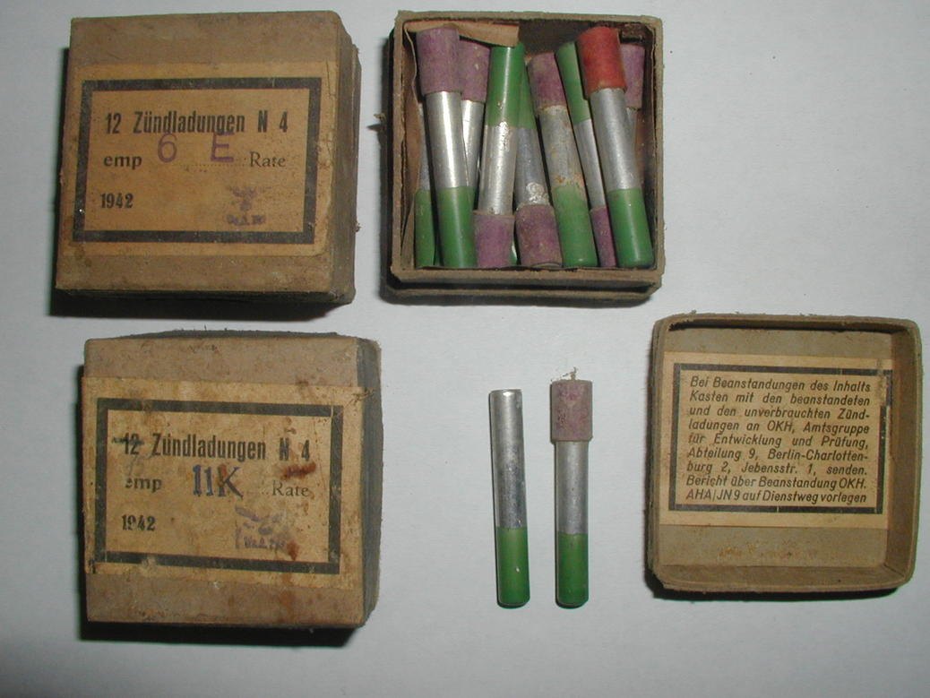

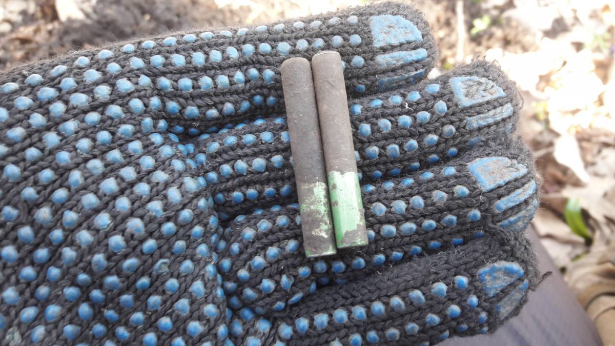

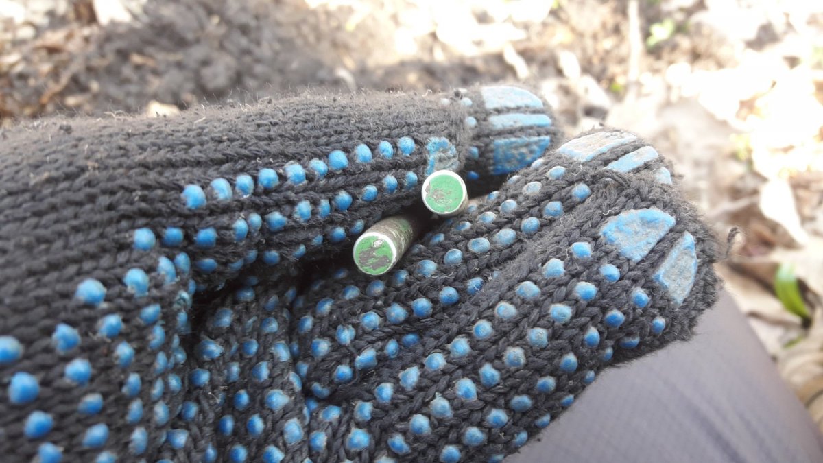

    Вот еще подскажите пожалуйста по таким детонаторам (?), находил без зеленой краски и с маркировкой на донце T/t, но эти без маркировки.

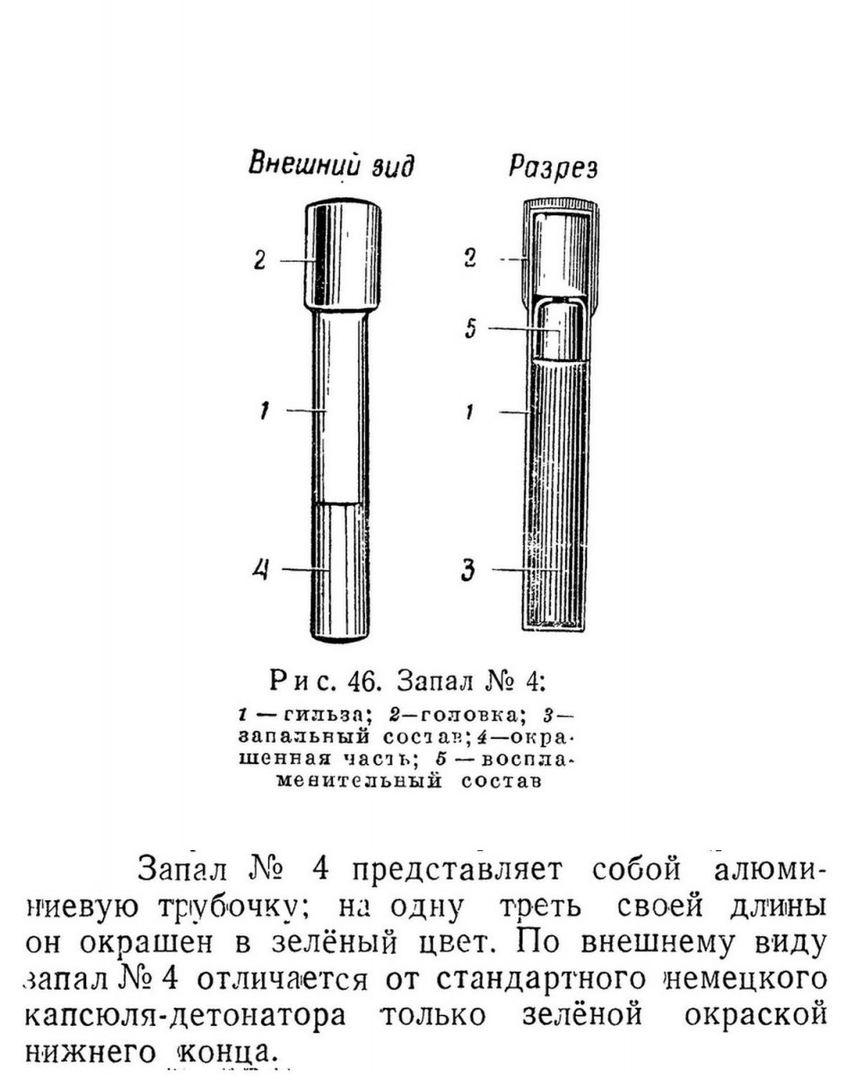

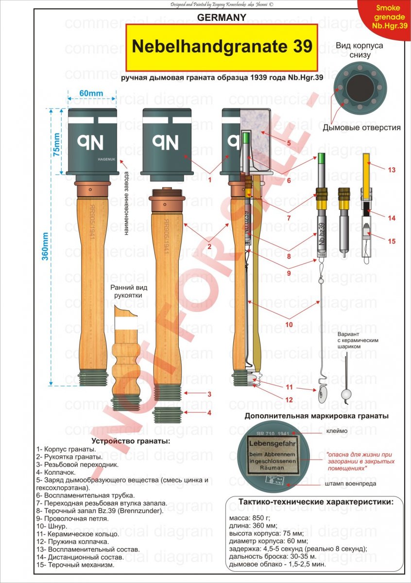

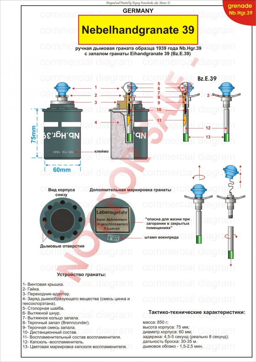

    Немцы. ВОСПЛАМЕНИТЕЛИ Zündladung N.4. Не опасны. Применяются в дымовых гранатах и дымовых банках. А вот те которые "без зелёной краски" - ДЕТОНАТОРЫ! Опасны. Они ВЗРЫВАЮТСЯ!

    кумулятивно - осколочный.
    самое оно не возить в пт самоходке оф а только бб и кумулятивные*(к.-осколочные)
