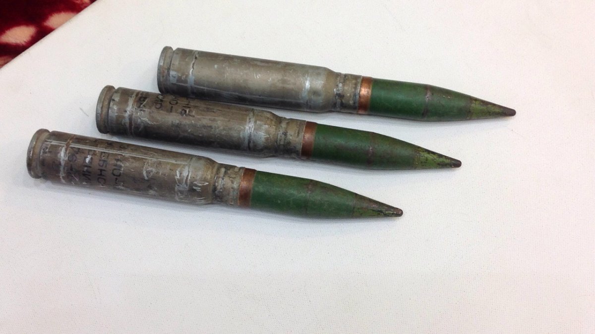

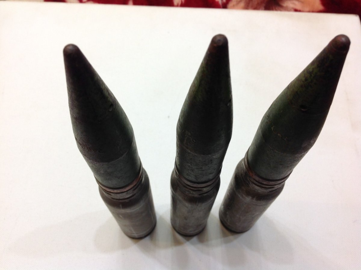

    Добрый вечер. Просьба. Не могли бы вы помочь с описанием , этих снарядов. Буду при много благодарен. С ув Сергей.

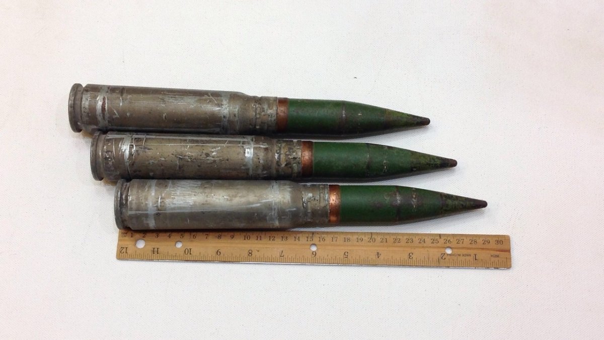

    Это не снаряды , а патроны -30-мм. автоматическая пушка БМП-2 например. Пушка 2А42 . Загуглите
    Возможно что они практические..., тем не менее -осторожно !!!
    Читайте надписи на гильзах. на снимке не видно... Покажите лучше -будет проще ответить на Ваш вопрос.
    -С ув-

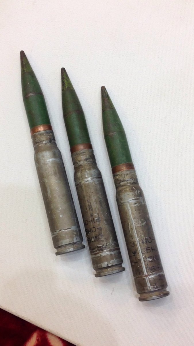

    както так

    Ну так там-же на гильзе, мастичная маркировка - УЧЕБНЫЙ- !
    Возьмите и загуглите ,,Патроны к пушке 2А42,, и будет вам счастье......

    Это безопасные учебные образцы.

    Точнее к АО-18...

    К семейству авиа - ГШ, патроны , в основном , с латунной гильзой .Это и смутило ,возможно ошибаюсь, поправьте.

    Так поясните пожалуйста, в чем-же моя , ,,очень,., ошибка ? Эти патроны не подходят к пушке 2А42 ?

    Не подходят. Патрон сборная солянка, точнее этот патрон так сказать номер один, для всего остального "брали" от него самое подходящее.. образно.
    Гильза подходит для ГШ и не подходит для 2а42, а снаряд подходит к 2а42, но не подходит к авиа ГШ, только корабельным. И я имел ввиду на счёт заблуждения в том, что гильзы у них латунные... не было у них никогда латунных гильз. Всегда стальные, во все времена. Вроде как-то так на вскидку. Может чего уже и позабыл.

    Да, Вы совершенно правы. Латунные гильзы были только у патронов предсерийного выпуска. Обманулся не цветопередаче фотографий в сети.
