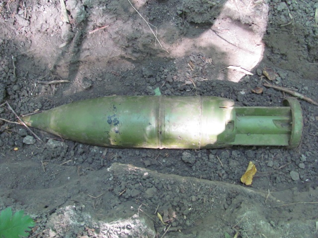

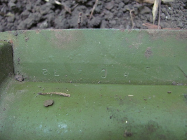

    Доброго всем дня! Найден в лесу, где встречается много гнилых болванок, там были ганссклады в войну, но в краске мне попадается впервые. Есть мнение, что это 125-мм к гладкоствольной пушке.Хотелось бы посмотреть ссылочку.

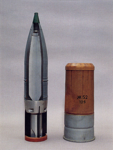

    Он и есть ОФ снаряд к 125мм гладкоствольной танковой пушке.
    Судя по окраске похоже учебный(боевые серые, практические-черные) потерян военными.
    Вот и ссылочка http://saperka.ru/boekomplekt-tanka-t-90

    Хорошая находка! Это габаритно-весовой макет - обратите внимание, вместо откидных перьев стабилизатора просто монолитные стальные планки.

    У меня есть учебно-тренировочный серого цвета, вместо взрывака алюминиевая болванка, стабы раскрываются без проблем. Но походу обычный перекрас, т.к. видны следы кисточки.

    Может и перекрас - но по фото создается впечатление, что нет той деталировки: должны быть оси перьев, более четкие вырезы и т.д.
    Возможно просто закрасили - владелец пусть внимательно посмотрит, проверит магнитом (в "стабилизаторной" части должны быть дюралевые части)
    ИМХО есть отличия артефакта на фото от "действующей модели"

    Скорее всего учебно-тренировочный. В процессе эксплуатации краска ободралась и его перекрасили.

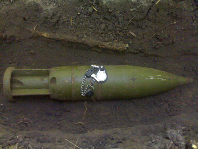

    Спасибо всем ответившим, но полной ясности пока нет.На счет монолитности хвостовой части-перья стабилизатора откидываются,как им и положено.И мне интересен такой вопрос:понту было прикапывать учебный снаряд? Относительно недалеко в 90-е располагалась танковая часть,на данное время расформированная.Не может ли это быть боевой,перекрашенный и заныканый до лучших времен снаряд? В то лихое и голодное время тащили шо бачили. Вот еще пару фоток с места событий:

    тогда странно чего его не положили в какойто ящик или другую упаковку??

    Возможно болванка не предназначенная для стрельбы, стояла в учебном классе как макет, пособие. Такую и утянуть легче чем со склада. Вот солдатики или прапор и прикопали.

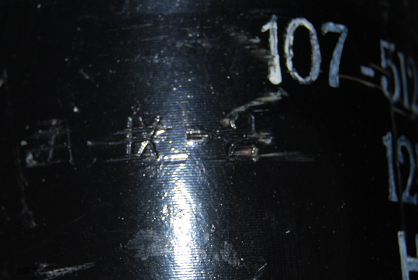

    Ищите на корпусе выбитый опознавательный знак ВВ.
    Если снаряд боевой, то будет выбит шифр A-IX-2.
    Если это макет, то будет выбито ИНЕРТ, или будет забитая маркировка A-IX-2.
    Опознавательный знак выбивается на цилиндрической части корпуса, перед передним ведущим пояском.

    В каком смысле "выбито"? Шифр ВВ наносится краской - и в случае перекраса все надписи по определению отсутствуют.
    Единственный способ идентификации - содержание КЛЕЙМ на взрывателе.
    Посмотрите, что на там написано. Эта инфа будет 100% гарантией адекватного определения.

    На инертных танковых боеприпасах 80-х годов выпуска на нижнем медном пояске выбивалась надпись "инерт".

    Как раз на случай отсутствия основной маркировки (краской) наносится (выбивается) опознавательный знак ВВ - это аварийная маркировка. Исключение - боеприпасы с тонкостенными корпусами, на которых невозможно выбить шифр без угрозы повреждения корпуса.

    Но в данном случае - с учетом перекраса - ИМХО проще на взрыватель посмотреть.
    Кроме того случается и боевые корпуса в учебные переделывают. Не так давно выкладывали фото 57-мм снаряда - там даже маркировка краской А-IX-2 сохранена была, но добавлена надпись "учебный"
    Штатное клеймо В-429Е (3В21) должно иметь что-то типа ХОЛ или ОХ или БВ - значит и снаряд не боевой.

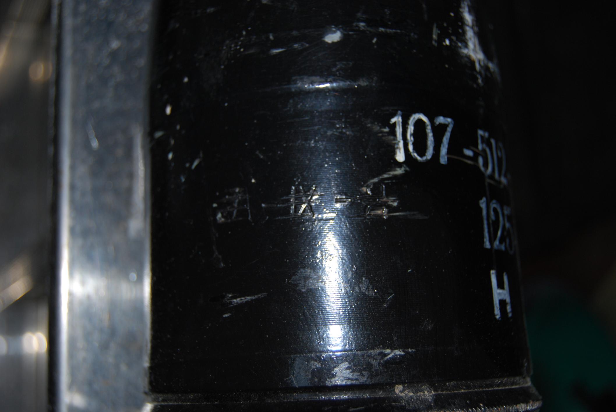

  17. Recon
    Recon Gefreiter
    108
    TilsiT Россия
    Вот как выглядит забитый шифр на 125мм выстреле:
