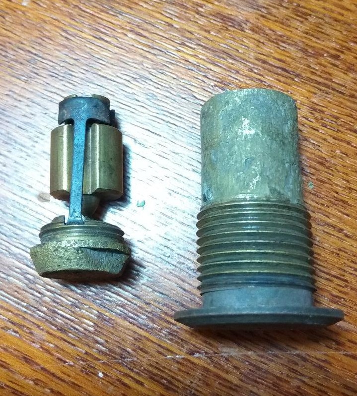

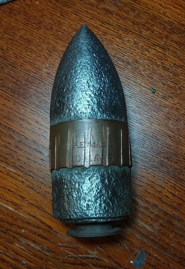

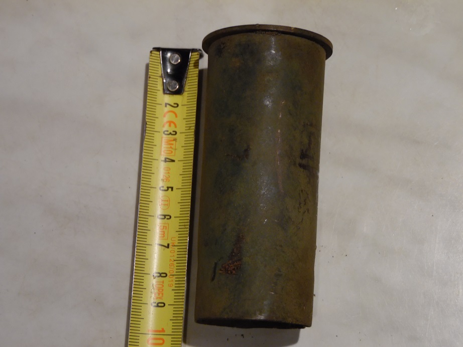

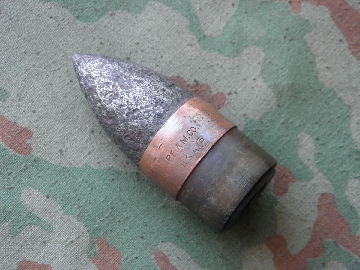

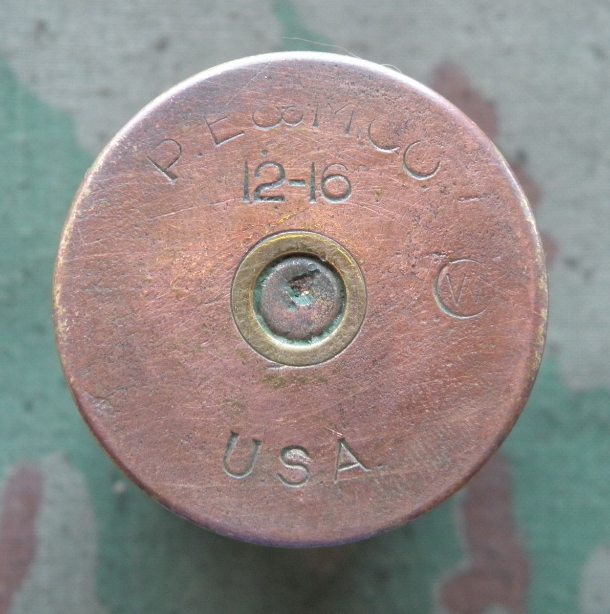

    Привет камрадам. Есть у меня вот такой вот макет снарядика от выстрела 53-УБ-161М с бронебойным снарядом Маклена с обточенным пояском (ударная трубка Дригса). Отстрел то ли с БТ-2, то ли с нашей противотанковой 37 мм пушки. Кто-нибудь ещё находил такие? Может быть на подрывах БТ-2 попадались такие? И видел ли кто фото таких целых выстрелов в комплекте с гильзой? Интересуюсь с практической точки зрения, хочу укомплектовать свой ммг снаряда подходящей гильзой от 37 мм ПТП обр.1930. На последнем фото в сравнении с оригинальным Макленом, отстреляным из танковой пушки Гочкиса.

    Фото видел. Обрезанная ШТАТНАЯ гильза до нужного размера.

  4. Alpenshutze
    Alpenshutze Oberschütze
    20
    Ср̀бија, Београд
    Так это у вас на фото совсем другой выстрел, от гочкиса 37 мм танкового советского. А у 1-К или 5-К пушек гильза 1 в 1 как у пака немецкого должна быть, это же по сути одно и то же орудие. Специально же выложил на фото два макета рядом, отсрел с Гочкиса-12 нарезов, с 1-К или 5-К 16 нарезов
