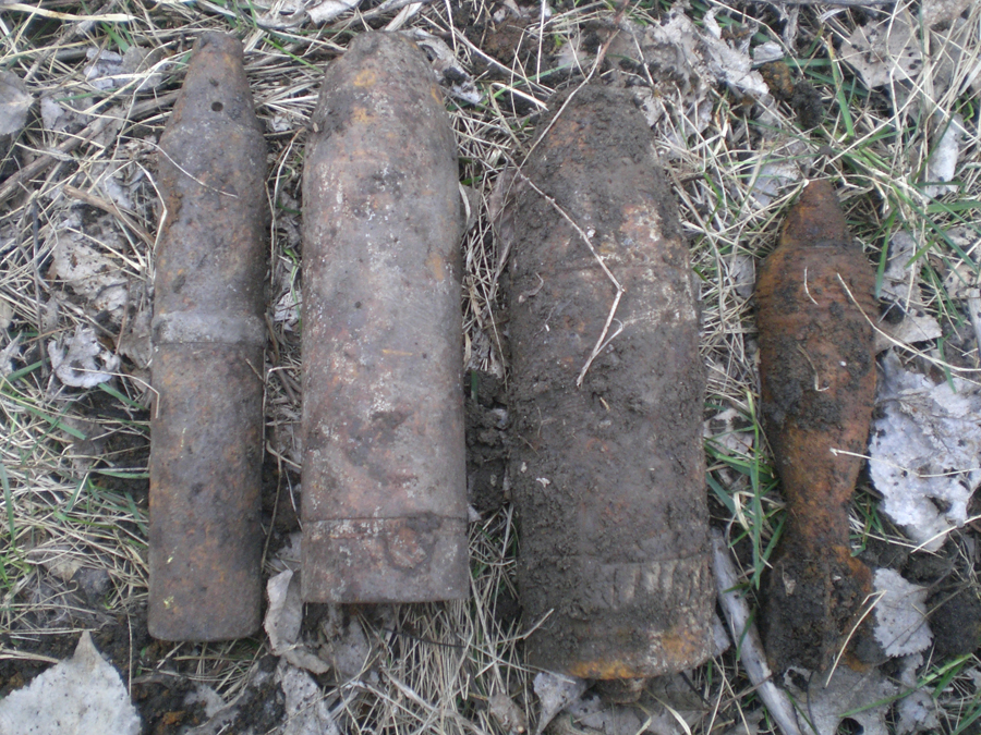

    При очистке местности от ВОП попался вот такой снаряд . Сорокапятка слева , бронебой 75 мм , минка 50 - для масштаба .

    Он по форме похож . Но явно тоньше , чем 76 мм . Ближе к 57 , где то так . Может , ленд - лиз ? Там вроде танковая атака была , патроны попадаются к Браунингу 12.7 .

    День добрый. Ну если провести небольшую интерполяцию, то у меня получается, что диаметр искомого снаряда в пределах 65-мм и как версия (!!!) - предполагаю, что это итальянец

    Пожалуй , это ближе . Итальянцы там были . Осетровский плацдарм это . Но вот только я не только никогда не слышал о таких снарядах , но и вижу его впервые , почему и выложил на опознание . Если 47 и 75 мм встречаются у нас весьма часто , то этот явно выделяется из статистики ... О находках таких или гильз к ним тоже не слышал .

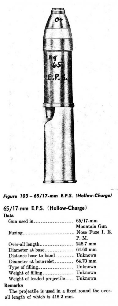

    Нашёл в нете . Была у итальянцев горная пушка 65 мм . Скорее всего , от неё боеприпас .
