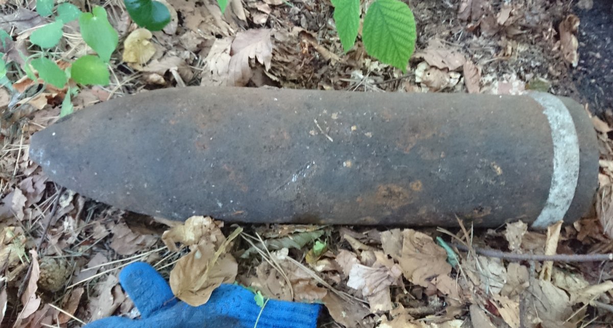

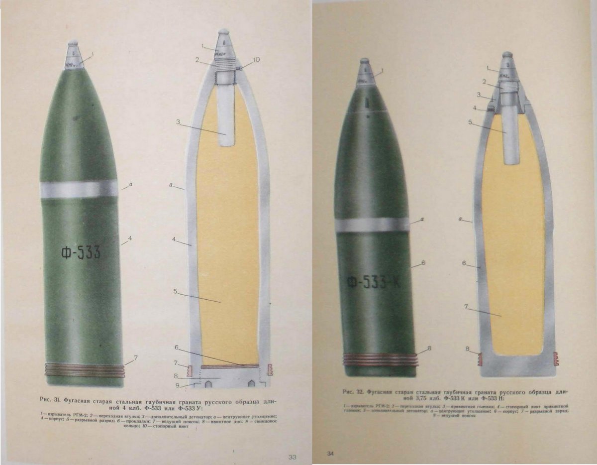

    Доброго времени.Вот уже третий раз за пару лет натыкаюсь на эту "свинку" ,так ни кто и не забрал))Интересует по возможности что за "зверь"на сколько опасен..Донника нет и это уже радует..Всем спасибо..:beer:

    Очень сильно (где-то процентов на 95) мне ВИДИТСЯ 152-мм фугасная граната Ф-533У старого типа длиной в 4 калибра с привинтной головкой и сплошным дном.
    syrok подобається це.

    Да похожа,правда рассматривал голову как бы вся цельная..Я так понял условно опасная ,содержание ВВ.

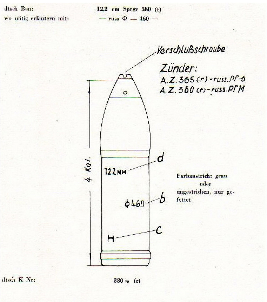

    Вы бы уж за пару лет диаметр или длину окружности по ведущему пояску замерили у снаряда, а заодно и длину. А так...Учитывая, что ширина ладони ни как не может быть 15 сантиметров у "среднего" человека....122-мм Ф-460 с длиной корпуса в 4 калибра. ИМХО

    Да случайно на него нарываюсь,закопаю ,кто то откопает и кинет,рулетку не ношу (буду),да и не планировал в те места случайно заехал) Спасибо,за исчерпывающий ответ. С уважением.
