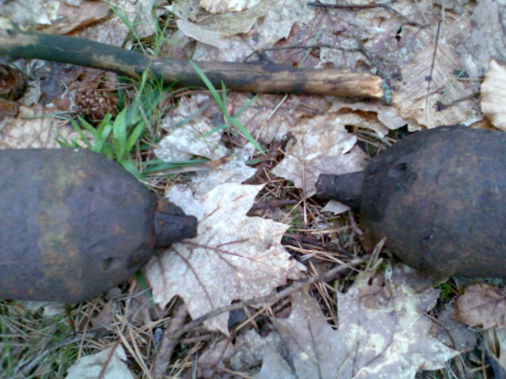

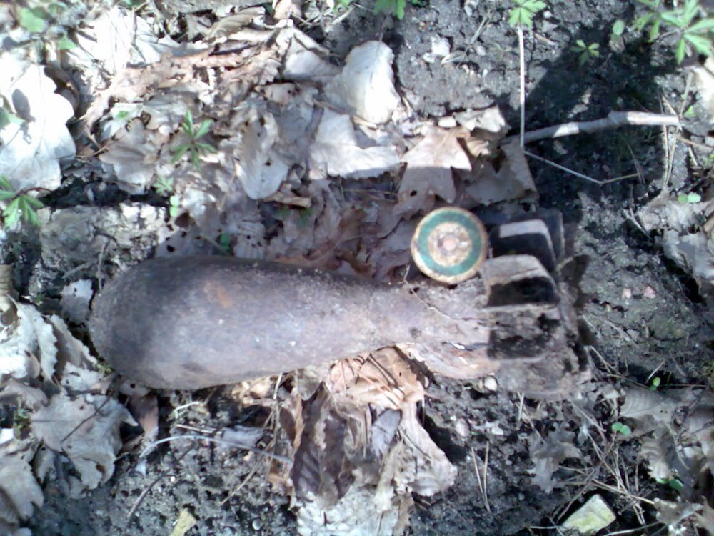

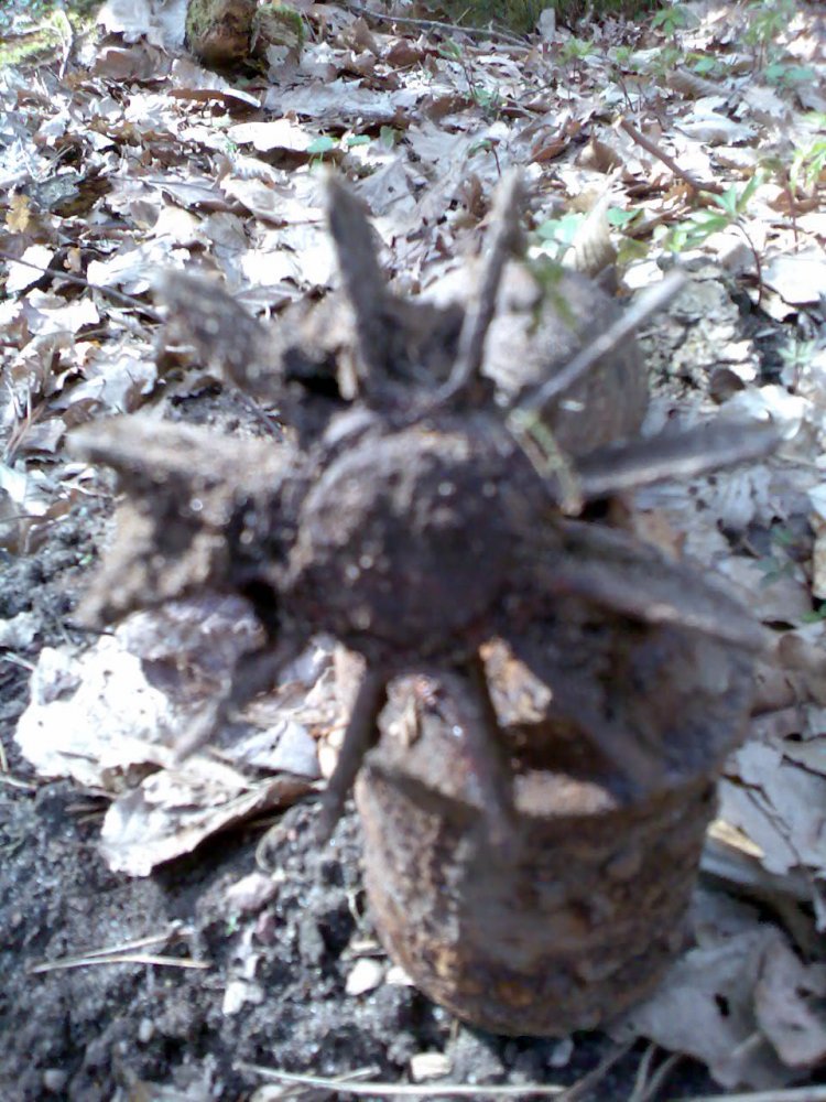

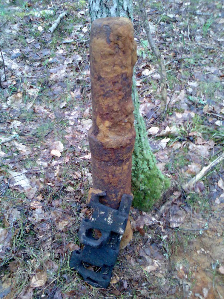

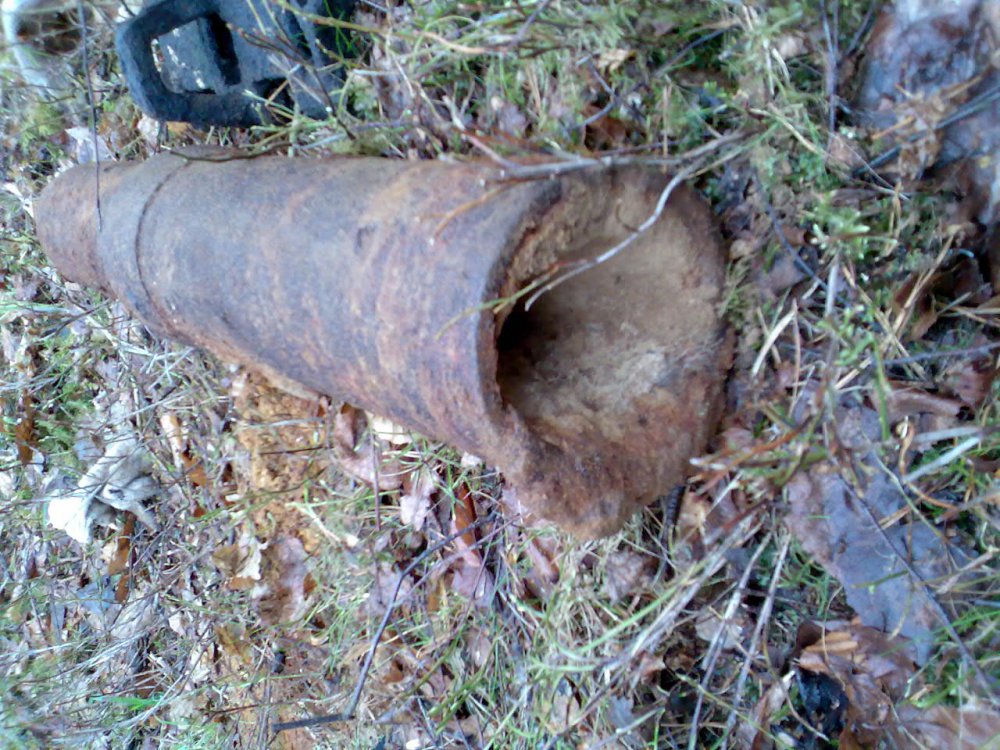

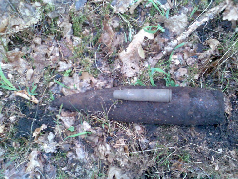

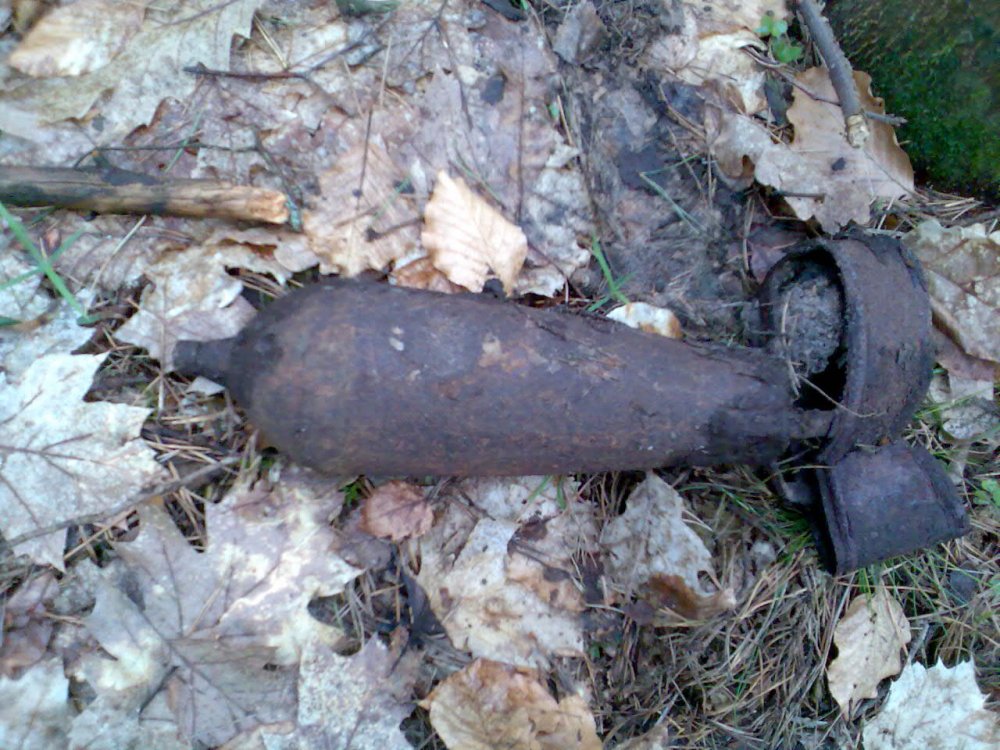

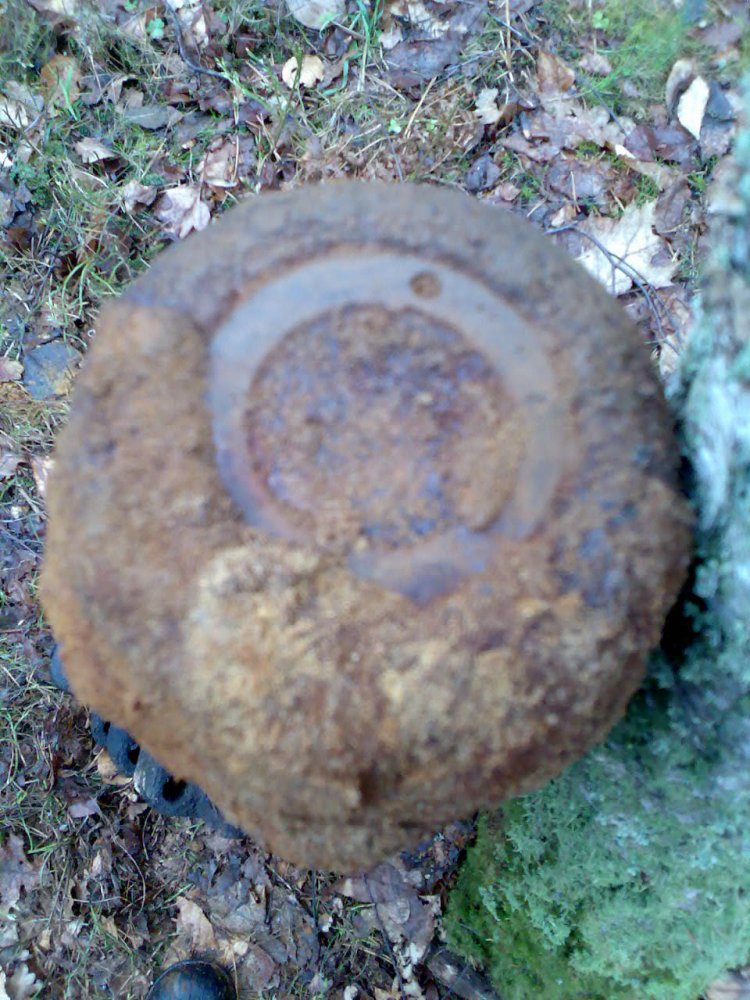

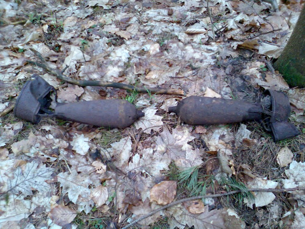

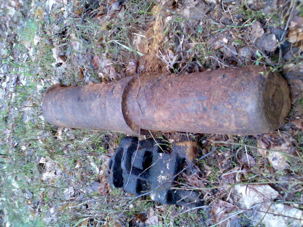

    Спешу сообщить, что все закопано на своем месте.Вот такие нашлись в лесу ВОПы. Большой снаряд. Две необычные мины (со странными хвостами) и боеприпас от немецкого шестиствольного реактивного миномета. Подскажите от чего и степень опасности. Можно ли сделать из последнего ММГ? Там, как я понял, только реактивный двигатель остался.

  3. АРМс
    АРМс Oberfeldwebel
    456
    Мины с необычными хвостами это авиационные бомбы АО(стабилизаторы трохи деформировались).А большой огурец наш ОФ 122 мм.

  4. shef_
    shef_ Stabsfeldwebel
    4.094
    Payse
    Спасибо. Такие маленькие бомбы. Это наши бомбы?

    Спасибо. Понятно это они немецкие танки бомбили. В этом лесу до сих пор траки попадаются.
  7. semtex
    semtex Obergefreiter
    97
    планета Железяка
    Отсутствует только баллистический колпак, боевая часть на месте.
    15cm Nebelwerfer 41, в данном случае дымовая модификация (Nb), об этом свидетельствует удлинённая боевая часть. Имеет мощный разрывной разряд.
    Детонатор/взрыватель на месте, колпак мог быть отбит в следствии его применения, следовательно донный взрыватель взведен. Опасен!

  8. shef_
    4.094
    Payse
    Спасибо. Так у него в верхней трубе, вроде, песок.
  9. semtex
    97
    планета Железяка
    "Верхняя труба" это камера двигателя. Боевая часть сзади.
  10. shef_
    4.094
    Payse
    Спасибо. Понял.

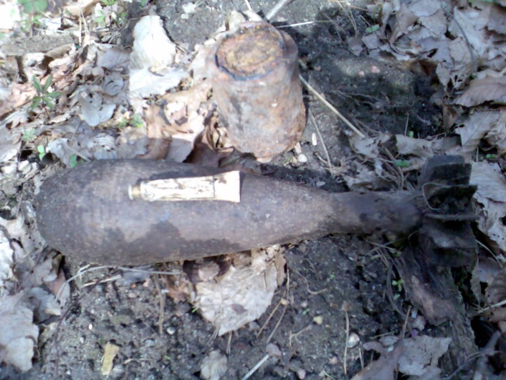

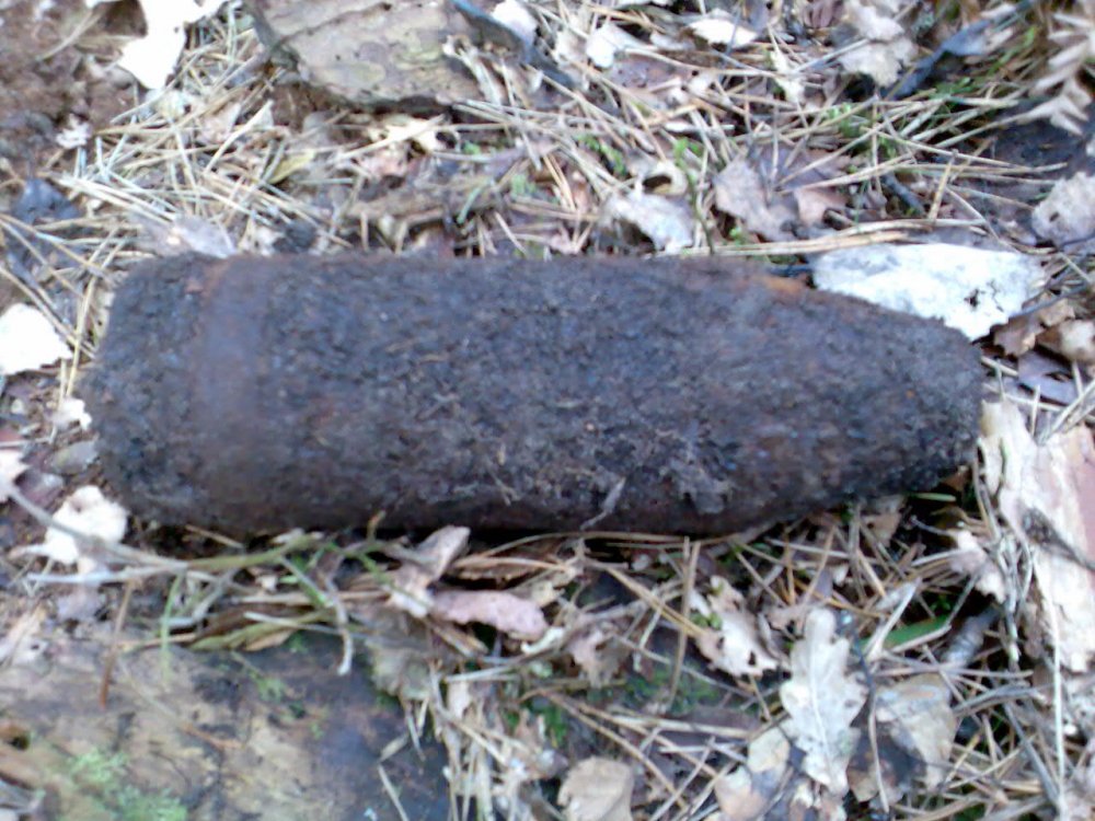

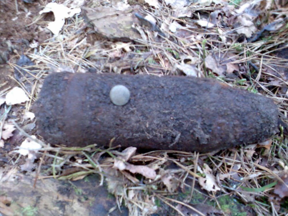

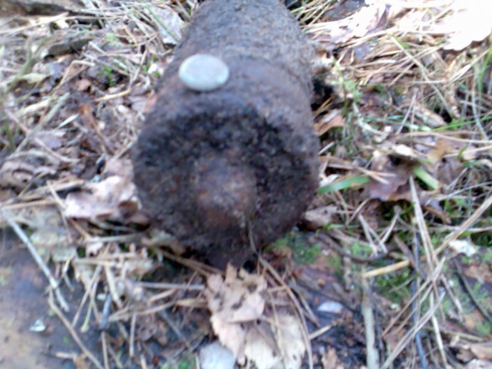

    Вот опять. Походу немец бронебой и мина.

  12. AK-725
    AK-725 Stabsfeldwebel
    1.898

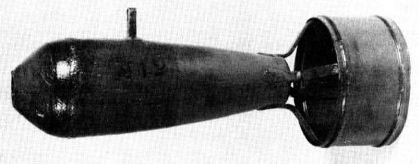

    Про противотанковые бомбы Вам сказали для примера.
    У Вас на фото не противотанковые, а осколочные бомбы.
    Но это могут быть осколочно-химические бомбы АОХ-8
    http://maic.jmu.edu/ordata/srdetaildesc.asp?ordid=4869
    Здесь описано применение против бронетехники:
    "АОХ-15 предназначалась для поражения живой силы противника, бронетехники и ее экипажей комбинированным действием осколков и ОВ. Бомбардировка этими бомбами мотомеханизированных частей на марше считалась даже предпочтительней, чем бомбардировка пехоты в местах сосредоточения. Отравляющее вещество, попадая в боевое отделение бронетехники через амбразуры и пробоины от осколков, должно было выводить из строя ничего не подозревавший и чувствовавший себя в безопасности под прикрытием брони экипаж."
    Чисто осколочные бомбы против танков не применяются - пользы никакой.
