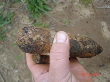

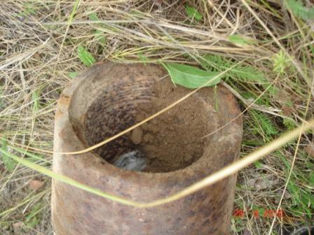

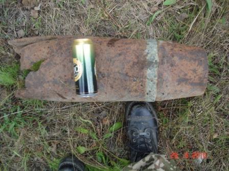

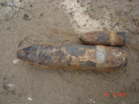

    Попались несколько штук, один из которых разбит(остальные целые в воде, не стал вытаскивать, очень тяжелые)Калибр около 200 мм. От какого орудия? Еще вопрос, на каких мелких снарядиках, примерно 20-25 мм три ведущих медных пояска.Их очень много рядом валяется.Фото не получилось.Взрыватель в них донный

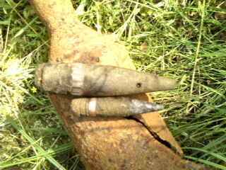

    Несмотря на кошмарное фото - это снаряды 25-мм советской зенитной пушки обр. 1940 г. ОЧень характерная форма и три пояска только в них.
    Никакого донного взрывателя там нет - в боекомплекте только осколочный с головным и бронебойно-трассирующий сплошной.
    Кстати, 25-мм снаряды - весьма не частые.
    С осколками - осторожнее, а бронебойные абсолютно безопасны.

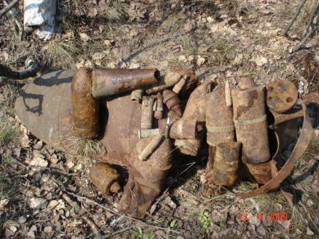

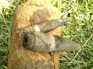

    Спасибо за ответ, разных мелких снарядов много, не обычные ШВАК,ВЯ, УБ,НС, а какие-то более редкие. У этого снарядика явно был баллистический колпак и ВВ внутри,не похож на трассер. Постараюсь сделать нормальные фото. там много разновидностей.Кстати, рядом с ВЯ, тоже зенитный снаряд?

    Так-с, со снарядом который рядом с ВЯ - осторожнее!
    Это, судя по всему, 37-мм УЧЕБНО-БОЕВОЙ снаряд ОЗТ с учебно-боевым взрывателем УБ-37. Внутри ВВ!
    Снаряд от авиапушки Н-37.
    Если нос взрывателя сплошной, без колпачка, канавки и т.п. - то это точно он.
    По поводу 25-мм с донным взрывателем - постарайтесь сделать нормальное фото. То, что лежит у Вас на ладони - очень похоже на 25-мм бронебой, вроде ясно видны один нижний и два верхних пояска.
    С донными взрывателями у нас только 23-мм авиационные БР (ну и бОльших калибров само собой) - но у них не три пояска.
    "ВВ внутри" - то есть Вы выкрутили донный взрыватель?

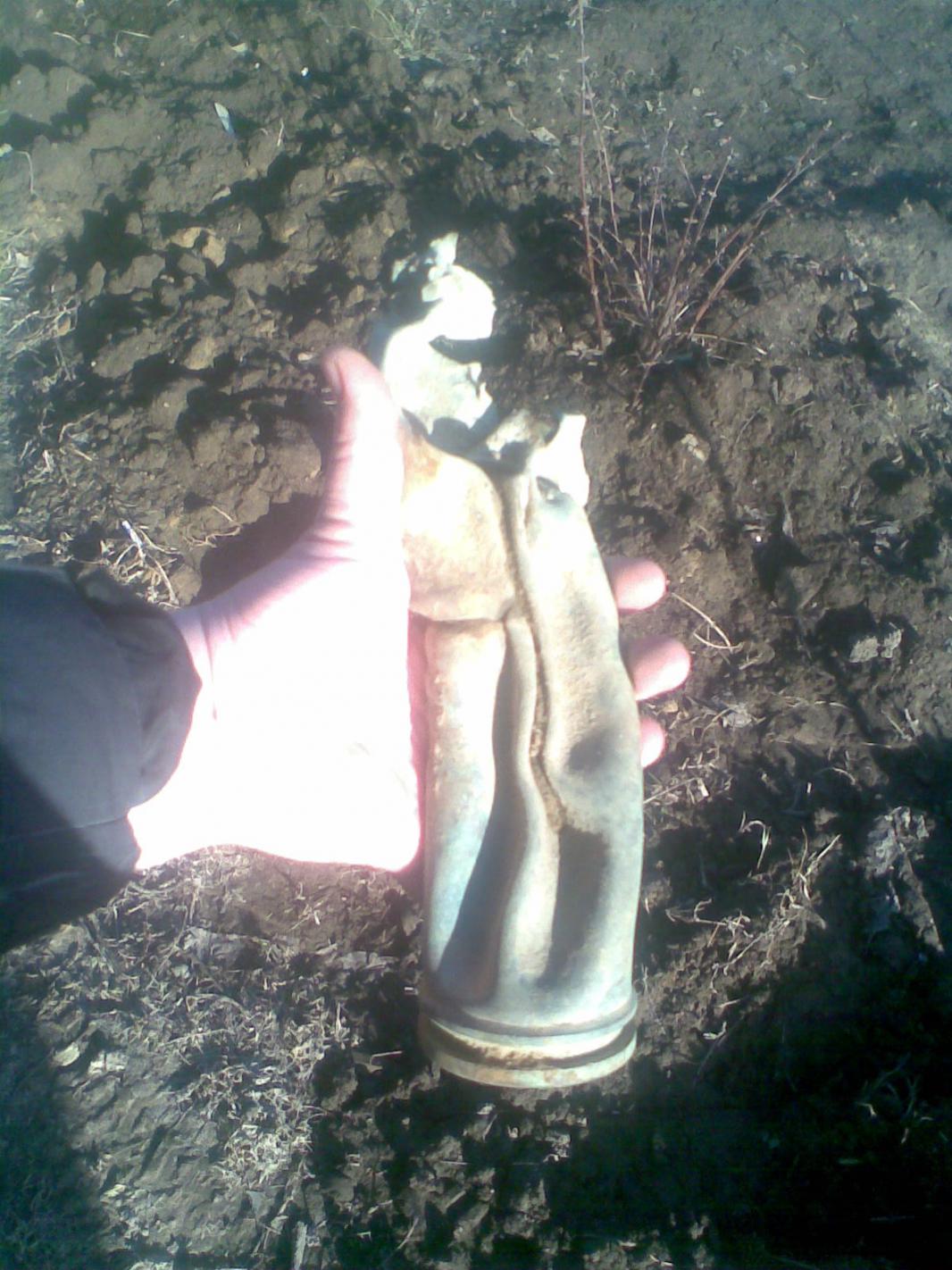

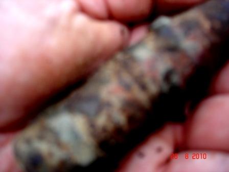

    По поводу 25 мм, я специально поднял покоцанный, внутри он пустой и достаточно легкий.Целые не трогал. Вряд ли второй 37 мм, может НС-45? Много разных интересных попалось. Вот по этому не подскажите? Первый раз увидел такой, закругленный сзади.
  8. AK-725
    AK-725 Stabsfeldwebel
    1.893
    Нехило... :eek:С закругленным дном - вроде как 30-мм снаряд немецкой авиапушки пушки Мк-108
    По поводу 37мм или 45мм - Вы бы размеры хоть примерно снимали. По виду - 37 мм (НС-45 - форма другая)

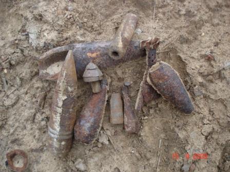

    Побитый на фото и есть, постараюсь переснять, их много разных валяется.Из немцев попадались только от МГ-151, на фото с бомбой он есть. А что за снаряд по центру на фотографии с минометками, тоже авиация?

    Тут у Вас сборная солянка - вторая мировая и современка вперемешку.

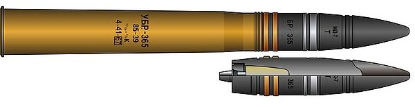

    На первом фото - практическая дымовая граната ВУС-17 автоматического гранатомета 30-мм АГС-17.
    А на фото с минометками снаряд похож на осколочный НС-45! Если это так - то поздравляю, находка крайне редкая. Но может быть и обычный 37-мм - по силуэту они очень сходны, надо мерять.
    На том же фото бронебой похож на 85-мм бронебойный БР-365. Его трогать не рекомендую, особенно не поворачивайте вертикально! Донный взрыватель типа МД-5 - штука опасная.

    Ниче себе! Я вижу, Вы дернули вроде как один БР, калибр только непонятен! Класс! Осторожно, там МД-5. Недавно тоже дернул БР, но без колпака и отказняк.

    85-мм БР-365 100% - я выше написал. Два пояска, размер - не ошибиться. Могла быть и зенитка, и танковая, и противотанковая - выстрел общий. Но с ним возиться не надо - а вот тот, что минометками, предположительно НС-45 - рекомендую обратить пристальное внимание. Если действительно 45-мм - то это зачётно, плюс готовый ММГ. Взрыватель там стандартный, найти ММГ легко.

    Нет, БР - пустой, донника и ВВ в нем не было. Я вообще не трогаю и не кручу никогда снаряды с взрываками. Знаю, что они с костром делают :), нафиг не надо. Наверное НС-45, рядом минометка 50 мм? А НС 45 и 37 гильзы попадались, много, но мятые, пошли в цветмет. Есть еще одна штука, попалась в одном экземпляре, постараюсь сфотографировать, может будет интересна. Все же что на первых фото за гаубица, там такой снаряд не один?

    До и после войны там и был полигон, где испытывали авиационное вооружение.В воину-боевой аэродром. Находки - ленд-лиз, немцы, советы.Куда еще девать убитые гильзы? НС-45 целиком с головой не попадались, гильзы только либо мятые, либо с уничтожения, рваные. Немцы -настрел, головы нормальные, гильзы сталь - гнилые. Настоящий любитель ММГ здорово возбудился бы, увидев много десятков разновидностей мелкокалиберных снарядов :).Специально не ищу, на фотках - часть того, что сфоткал на охоте.Поэтому и измерить нечем было.Кстати, есть много корпусов РС-ов разной длины и диаметра.Не говоря уж про ФАБы и тд.Если интересно , фото новые сделаю.

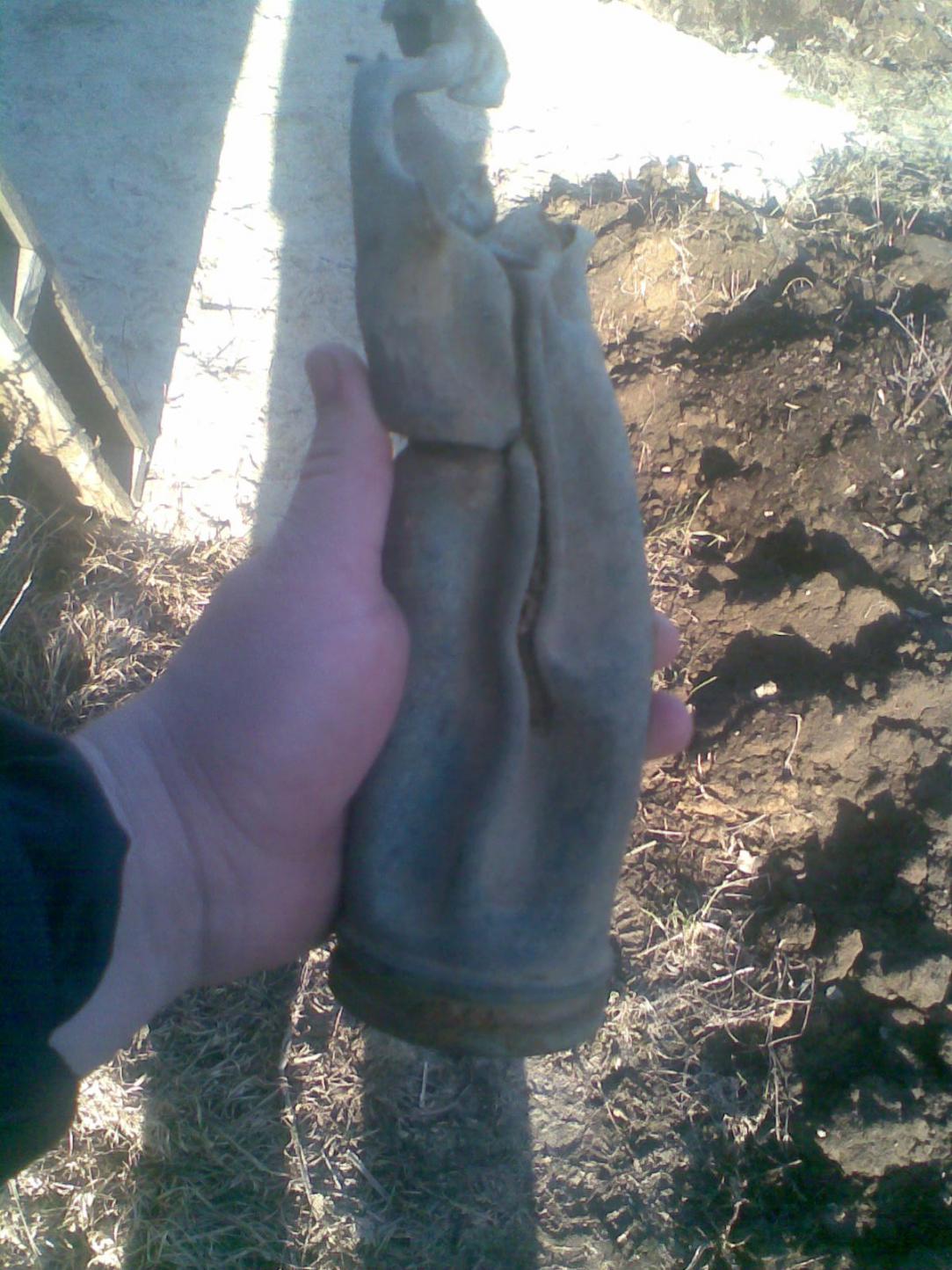

    Кстати, даже супер редкие гильзы в примерно таком виде можно куда-то деть ? :) Мятых в разной степени много.

    Если нет никакой - то и такая представляет ценность. Например, эта мятая у Вас в руках - явно редкая. Навскидку не приходит на ум отчечественная с буртом такого размера.
    Интересно было бы на дно ее посмотреть.
    Из тех, что ни разу "живьем" не видел в таком размере может быть только 37-мм патрон зенитной установки Шквал.
    Вы не можете эту мятую гильзу сфотографировать со стороны дна?
    Измерить диаметр фланца и длину было бы вообще замечательно.

    Нет ее уже, не храню такие. На дне было много клейм, год вроде 40-какой-то, капсульная втулка железная, попадались с порохом, он крупный, неровный(не макароны и не цилиндрики), с дырочками.Копнуть надо, может целую найду. Рядом нашел что-то похожее на маленькую бомбочку со стабилизаторами, не как Брикси, поменьше, размером с абрикос :) Вот она озадачила, доберусь, покажу.
