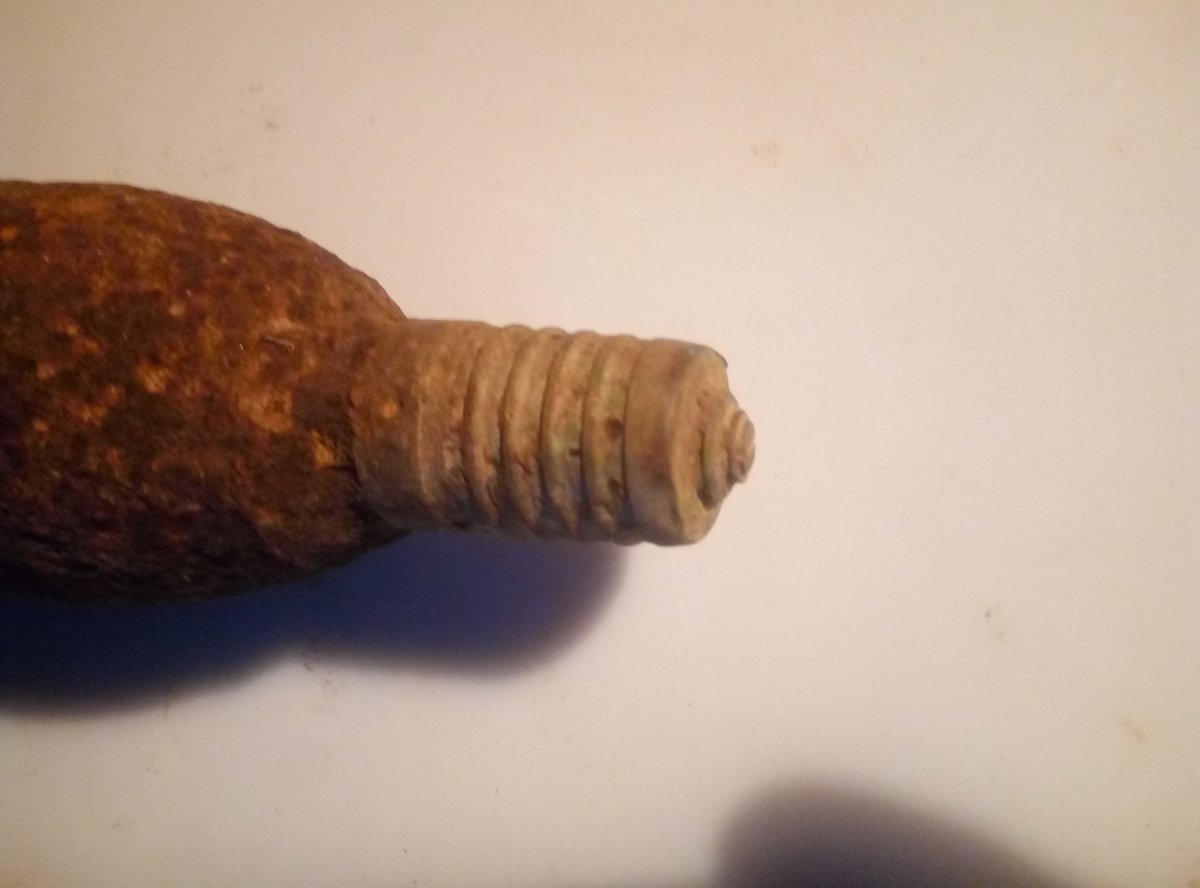

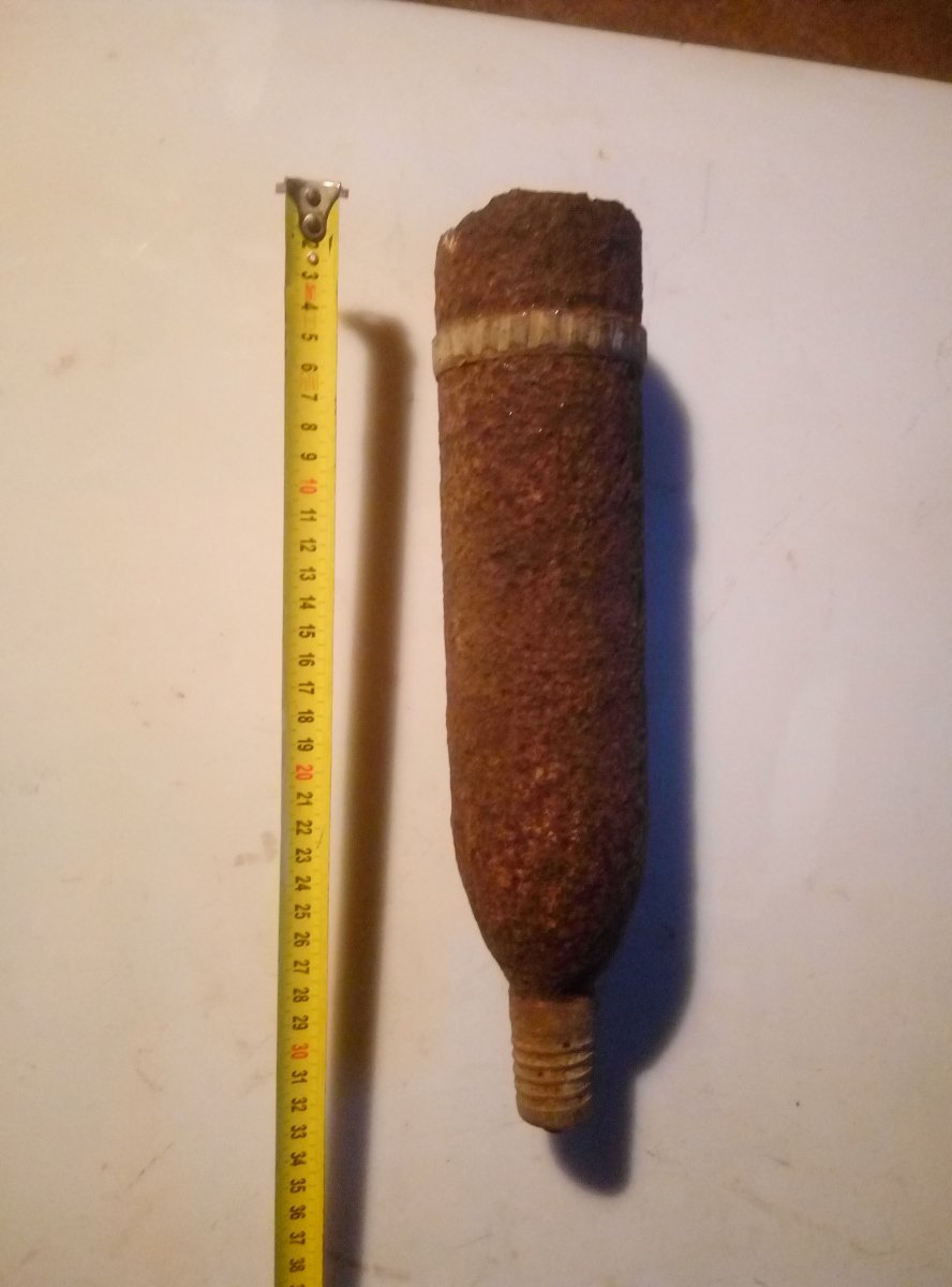

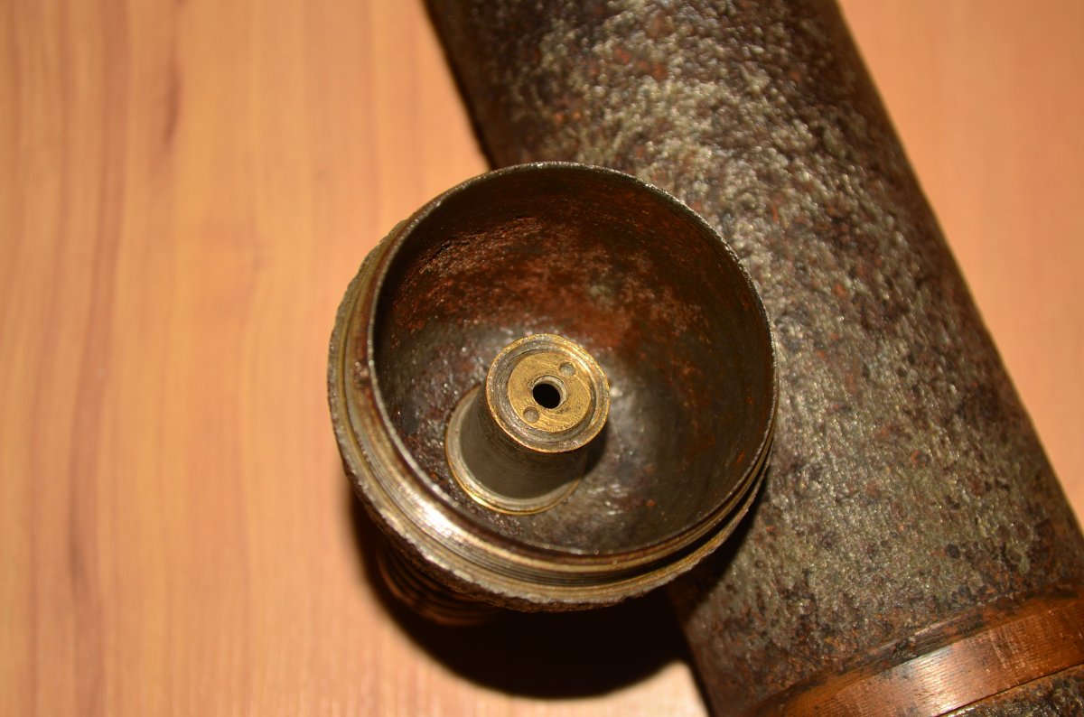

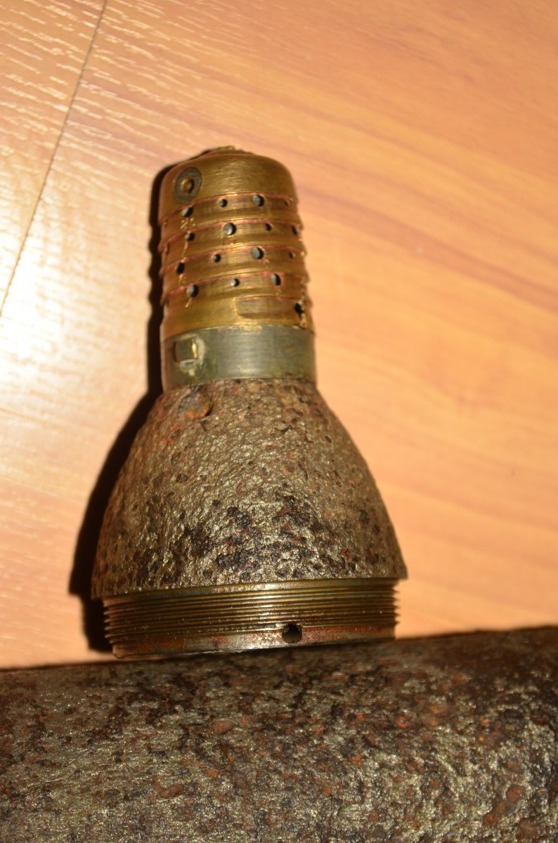

    Вітаю! Прошу допомогти з ідентифікацією та схемою. З повагою.

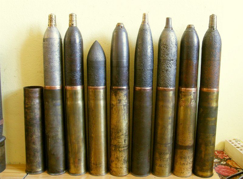

  3. valerka
    valerka General-major
    28
    42
    6.140
    Україна. Кропивницький

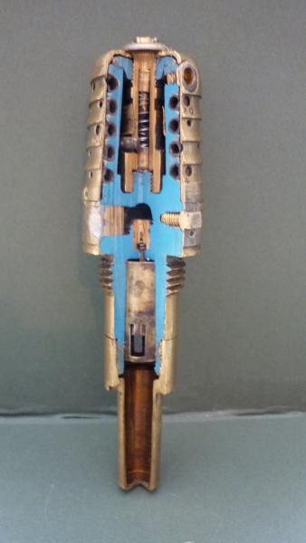

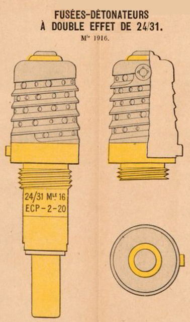

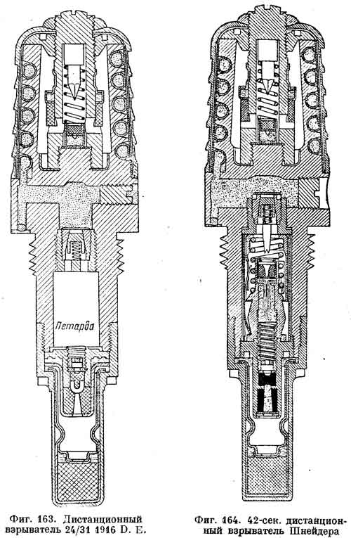

    Могу подсказать только по трубке.
    - З павагаю-
    kot135 подобається це.

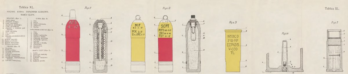

    А гранатою,то не може бути?
    Volynyaka та kot135 подобається це.

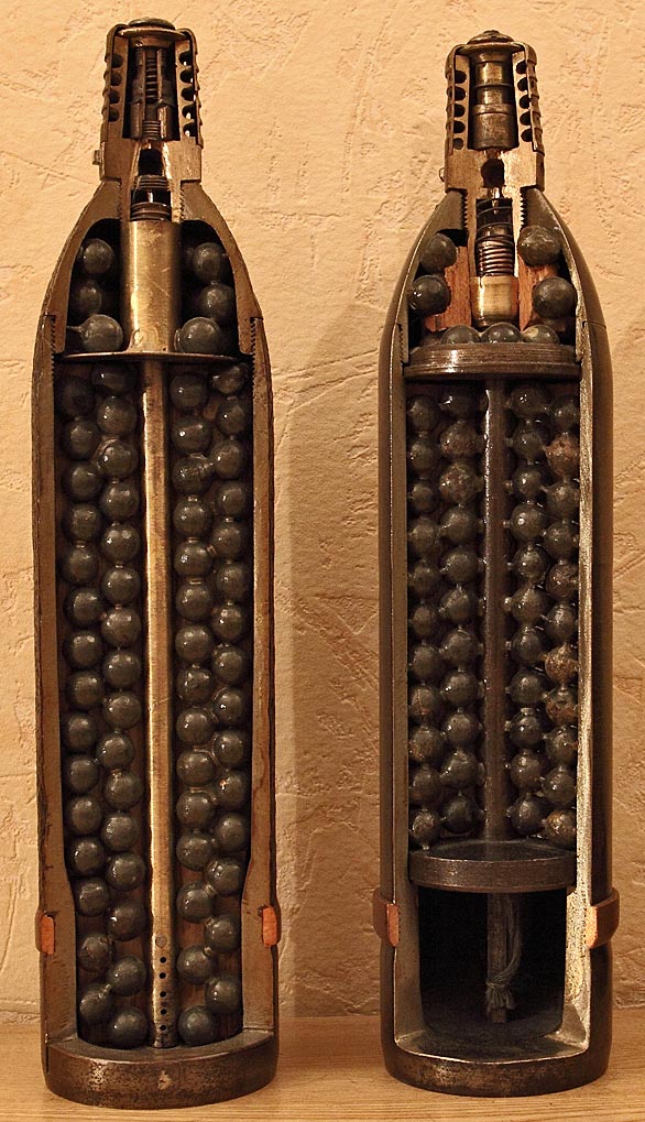

    Дякую! То це шрапнель і дистанційна трубка?
  7. Дервиш
    Дервиш General-major
    5.428

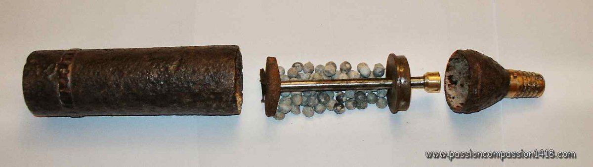

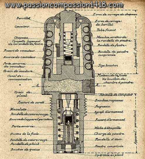

    Возможно и поляк (поставки из Франции). А так мне видится снаряд к 65-мм французской горной пушке системы Дюкре образца 1906 года. ИМХО шрапнельник. Посмотрите ВНИМАТЕЛЬНО - должна быть привинтная головка. Ниже она показана на фото. А схема.....Схема как и у всех шрапнельников.
    P/S Ищите маркировку на дистанционной трубке. И ЗАМЕРЬТЕ КАЛИБР!!!!
    Останнє редагування: 24 жов 2019
    Vojtunskavira@gmail.com. та Montigomo подобається це.
  8. Alexandr167
    Alexandr167 General-leutnant
    33
    42
    12.713

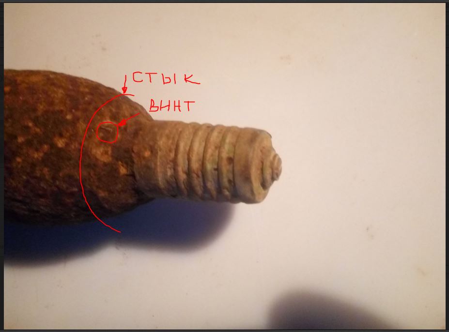

    Не, не шрапнель. Но тоже не плохо.
    valerka та kot135 подобається це.
  9. Alexandr167
    33
    42
    12.713
    Лично я вижу вот этот.
    Volynyaka, valerka та kot135 подобається це.

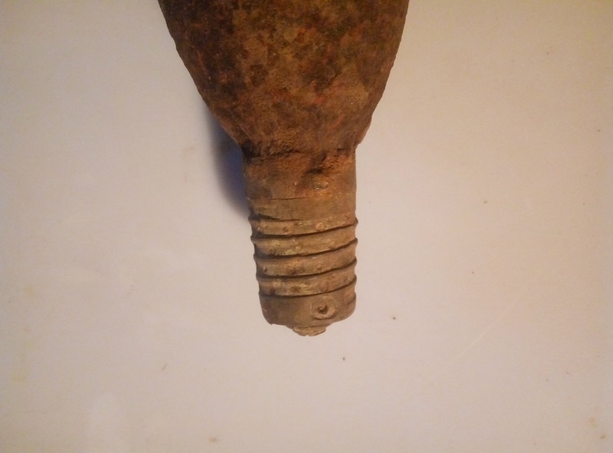

  10. kot135
    kot135 Stabsfeldwebel
    79
    150
    693
    Західна Україна
    Там зразу під латунню перехідник, як на крайньому правому снаряді.
    valerka подобається це.

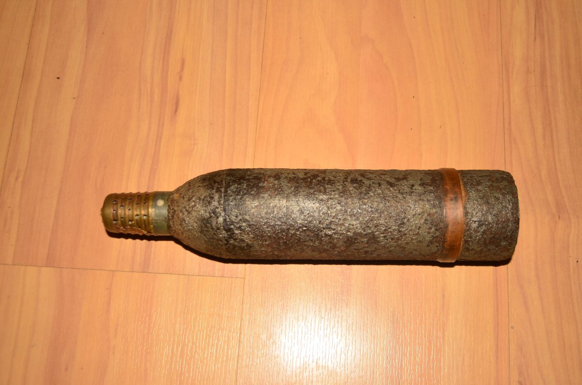

  11. Yura93
    Yura93 Obergefreiter
    101
    184
    137
    Доброго вечора, ось вроді він.
  12. valerka
    28
    42
    6.140
    Тоді граната!

  13. Vojtunskavira@gmail.com.
    Vojtunskavira@gmail.com. Stabsfeldwebel
    42
    86
    1.005
    Львів
    по фото 65мм. дервіш діло каже.
    поміряйте калібр
    якщо 65мм тоді цікавий
    якщо граната тоді ще цікавіший.
