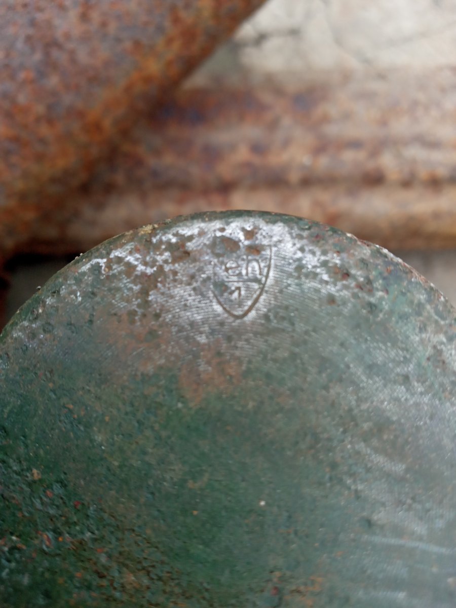

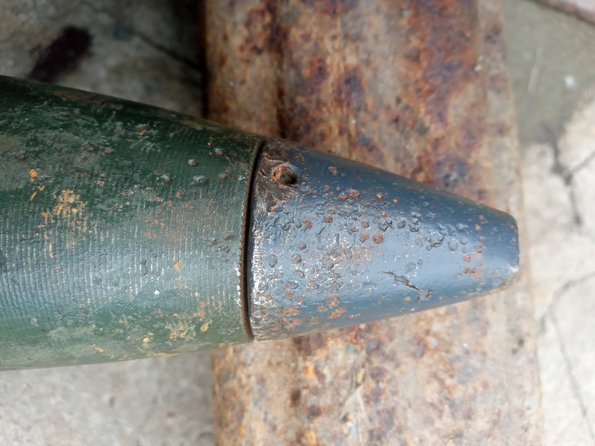

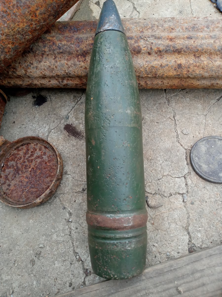

    Всем вечер добрый. Подскажите редкий или обычный?
    краска не родная. покрашен.

    А что в нем необычного? Осколочно-фугасная граната 7,5cm SprGr.34. В голове kl.AZ.23 Nb (Pr). Снаряд с таким взрывателем шел к выстрелам для танковых и самоходных пушек обр. 1942 - 7,5cm Kw.K.40 и Stu.K.40. Сохран снаряда достойный.
    P/S По клейму на дне снаряда не подскажу - Х.З.
