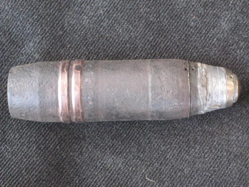

    Доброго дня. Знайдено на полi такий снаряд. Цiкаво вiд чого. Над ним хтось вже попрацював, збитi пояски.
    Спереду залишки алюмiнiевоï голови або перехiдного кiльця.
    Здаеться що iталiэць 75/46.
    Або осколочний зенiтний 76мм
    Заздалегiдь дякую

  4. SKIF mp
    SKIF mp Obergefreiter
    73
    Location:
    Плодородное
    Дивився на нього теж, але цей без потоньшеня на самому снарядi. Також невидно контровочного болта i кiльця в яке вкручувалась дистанцiйна трубка.
    Доречi масса 6.5 кг

  5. Дервиш
    Дервиш General-major
    5,428
    Location:
    Итак.
    1. То что это 76-мм СОВЕТСКИЙ снаряд - 100 + 1000 процентов.
    2. Было два ведущих пояска, следовательно - зенитный.

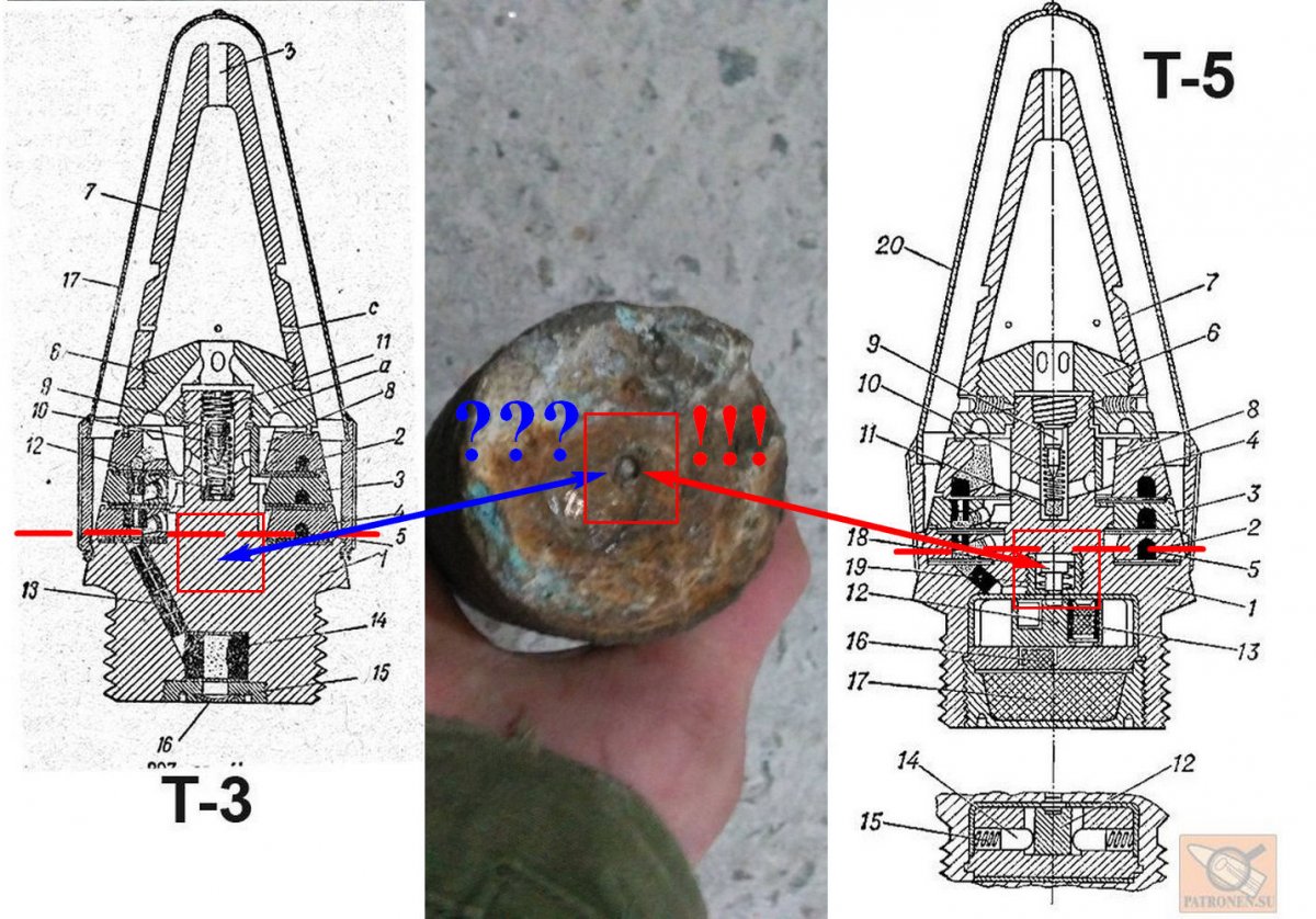

    3. Чтобы понять, что это шрапнель или осколочник надо посмотреть какие взрыватели к данным типам боеприпасов шли (рис. 1) у орудий зенитной артиллерии в указанном калибре.
    2. Установив что к осколочнику шел ВЗРЫВАТЕЛЬ Т-5, а к шрапнельнику дистанционная ТРУБКА Т-3 надо посмотреть как они устроены и сравнить с тем что выложил на фото ТС (фото №2). На фото хорошо видно, что "предмет" в голове снаряда сгнил заподлицо с корпусом снаряда, после чего задать вопрос - если в голове у данного снаряда ТРУБКА, то откуда в "красной зоне" на фото ТС "какая-то дырочка"? И сделать великое открытие, что ТРУБКА Т-3 должна или сгнить достаточно высоко "ну на схеме видно где), или сгнить практически полностью чтобы мы смогли увидеть некое "отверстие" ....А вот на ВЗРЫВАТЕЛЕ Т-5 достаточно сгнить именно верхней части снаряда чтобы наблюдать картину которая видна на фото ТС. И диаметр отверстия будет как раз "маленький"....
    4. Так что - ЭТО ОСКОЛОЧНАЯ граната УО-361Д. И вместо свинца, внутри снаряда мы имеем сохранившийся детонационный узел сопряженный с взрывчатым веществом в количестве 458 грамм.
    P/S "Чистая математика"...И матчасть....

  6. SKIF mp
    73
    Location:
    Плодородное
    Большое спасибо. За такой подробный разбор, Воп отправляется на свалку истории закопанным поглубже.
    Тоже склонялся к этому варианту но не нашел на данной болванке контровочный винт фиксирующий трубку.

  7. votaga
    votaga General-leutnant
    30,360
    Логика верная, но кажется неправильным уровень среза. Хотя ракурс не дает возможности утверждать.
    Видится гораздо ниже, почти донышко трубки, ниже середины резьбы.
    Там где у Т5 должны торчать были потроха вместо подозрительного канала.
    А на Т3 как раз похоже.

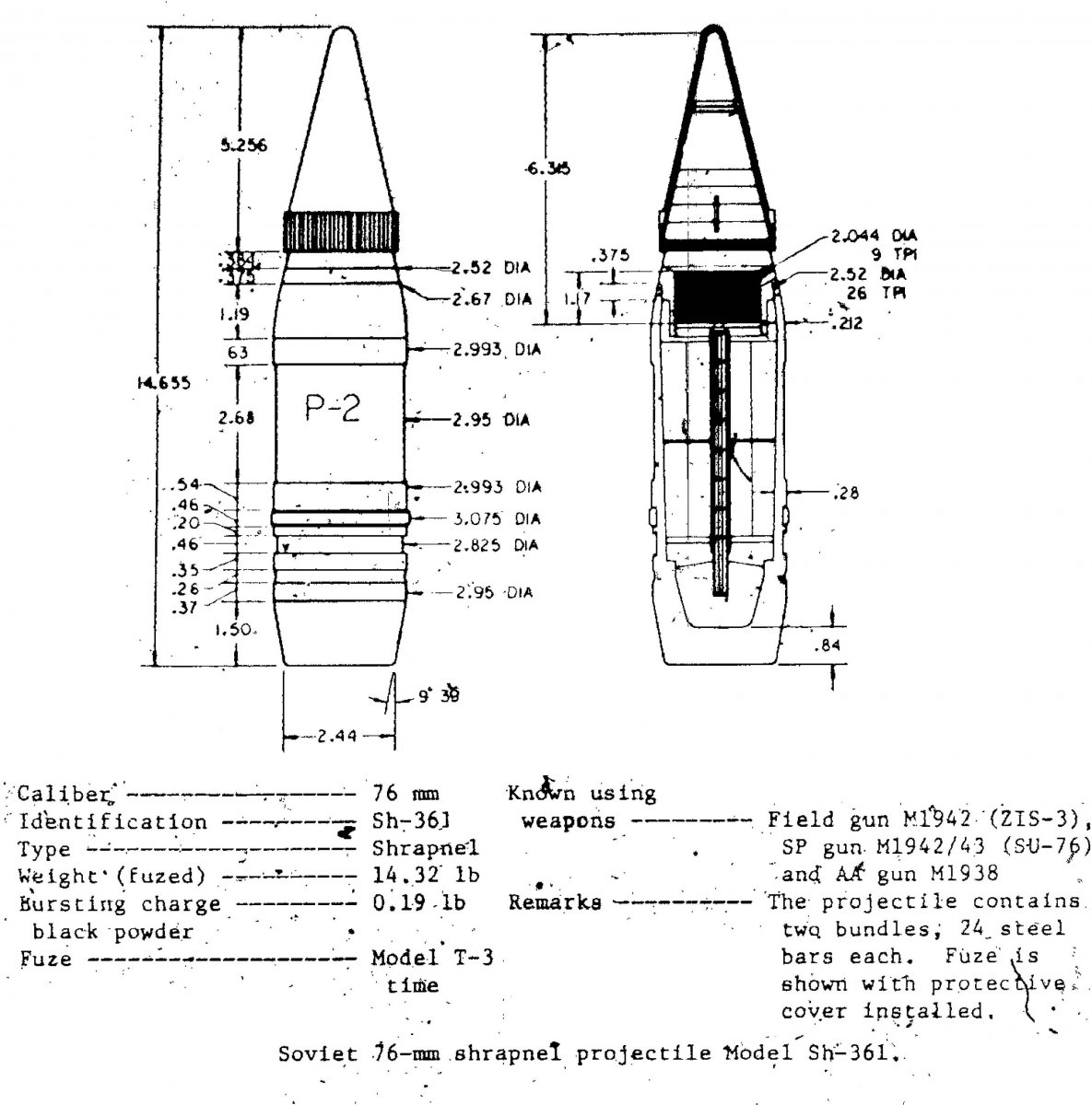

  14. Дервиш
    5,428
    Location:
    Вы путаете О-361 и О-361Д. Это таки две больших разницы.
    Господа. Я же НЕ ЗРЯ указал индекс снаряда - УО-361Д.... "Д !!!"....и даже схему приложил с его размером (уж какая есть, сорри). ОН не может быть КОРОЧЕ шрапнельника, он длиннее...Опять математика - 2,54 х 9,94 = 25,25 см (возьмем 25 см - это О-361Д); теперь 2,54 х (14,655 - 5,256) = 23,87 см (ну возьмём 24 - это Р-2). Разница в один сантиметр. На фото №2 ХОРОШО ВИДНО - длина снаряда 25 сантиметров. Еже раз выкладываю шрапнельник (из бывшего зенитного) и осколочник и индексом "Д".
    P/S ИМХО конечно.
