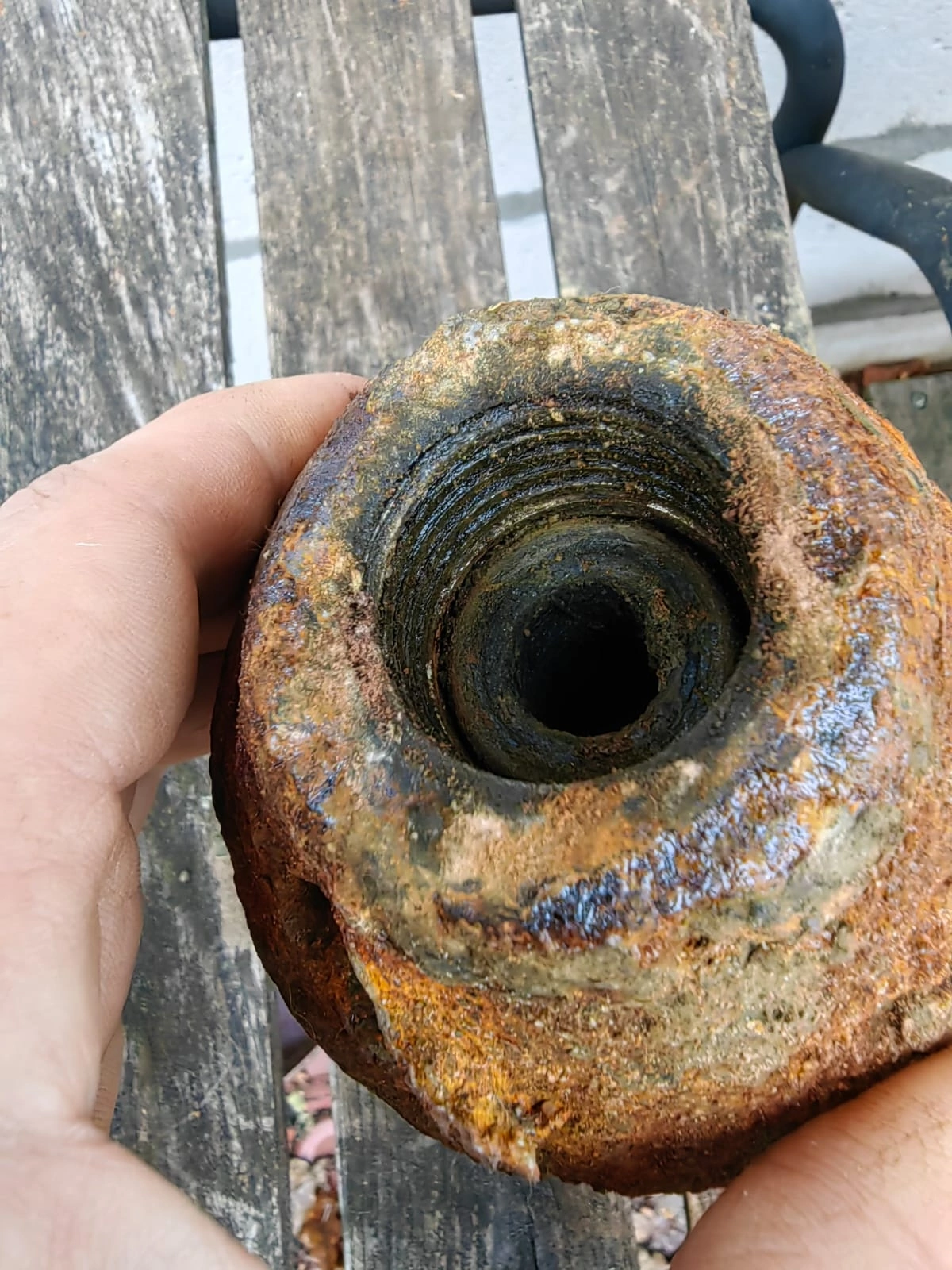

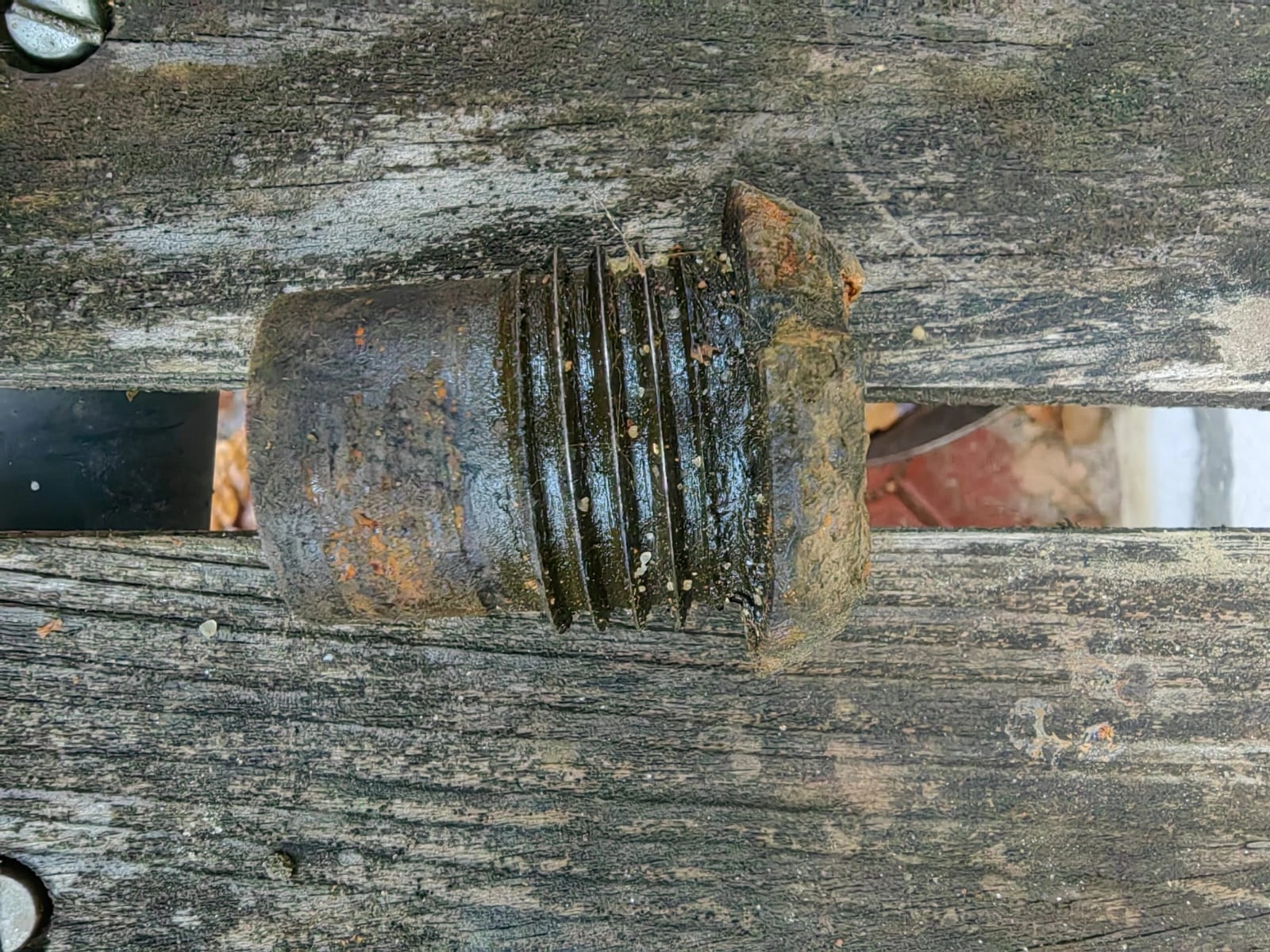

    Всем привет , снаряд местный но не мой , попросили помочь в определении , и так , диаметр 215 , высота с нАвинчивающийся головкой 85см

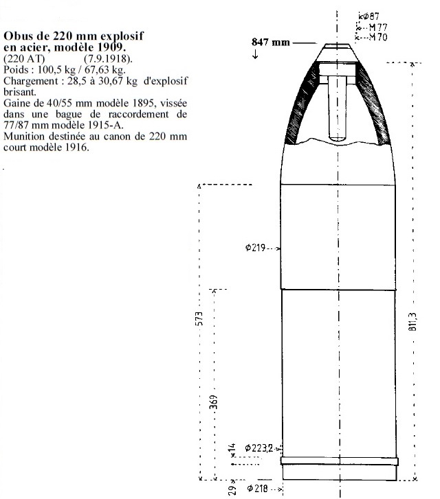

    Снаряд 220-мм обр. 1909 года. К французской Mortier de 220 TR, mle 1916 Schneider. Возможно это немецкий трофей. У них данное орудие шло как 22 cm Mrs 531 (f).

    Да это трофей , из курляндии , большое спасибо
    Я сначала думал что это шкода 220 , но вот.. шнайдер оказываеться

    Свой.Французский.
    P/S Я же всё вам дал. Надо только посмотреть внимательно.
