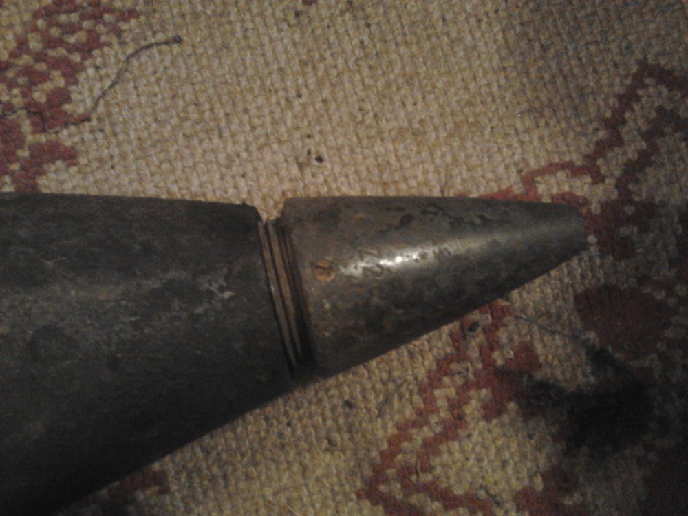

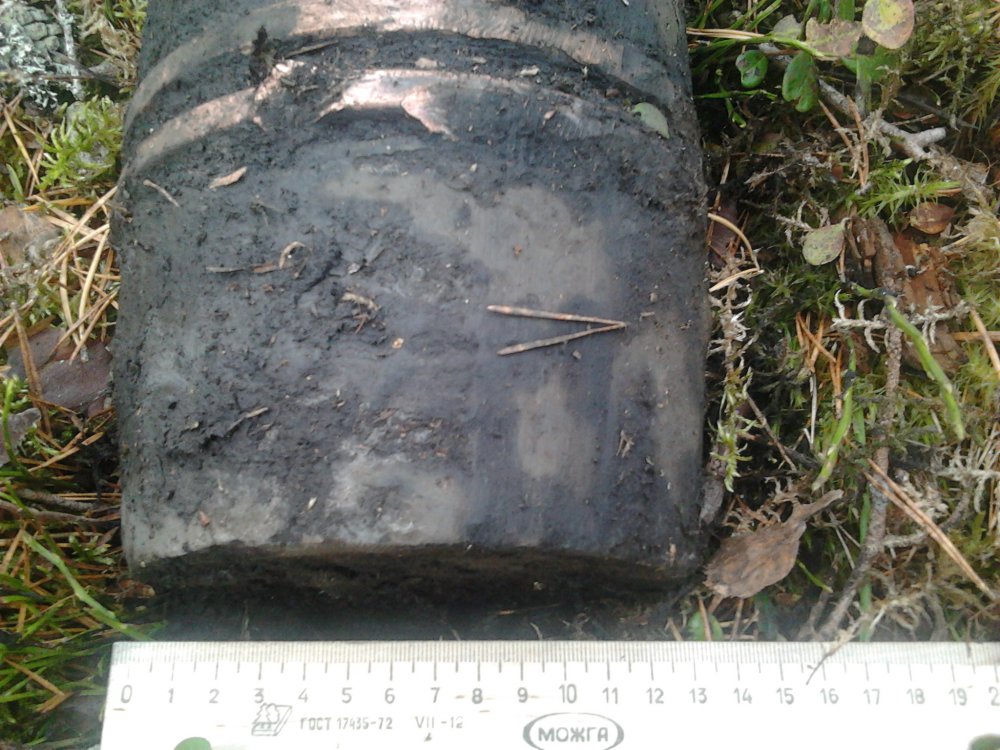

    Может быть сейчас возможно определить , что за снарядик? Калибр так и не смог замерить точно,- 150 или 152. У штангенциркуля губки коротки, а кронциркуля никогда не было;). Ниже пояска клеймо (WK) в круге. Больше ни одного значка не нашел. AZ23 подошел как родной.
    ( Железяка пустая!!!)

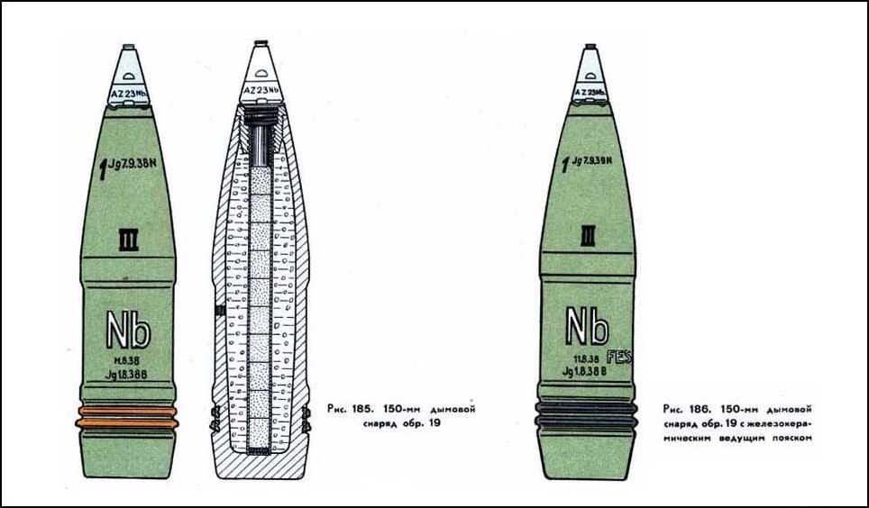

    Судя по взрываку - немец. Калибр - наверняка, 150 мм.
    Наверно, такой снаряд:
    genfedotov gefällt das.

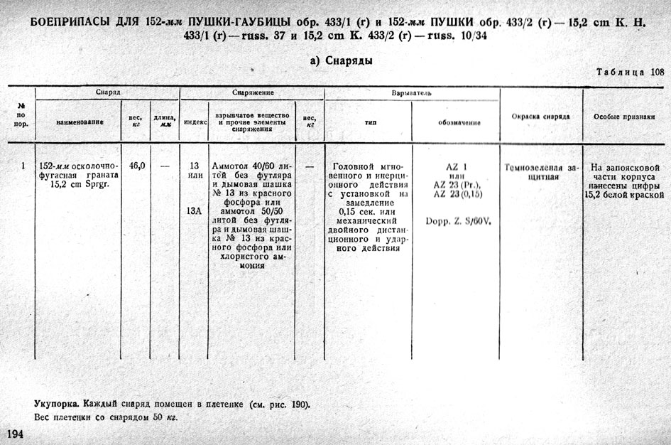

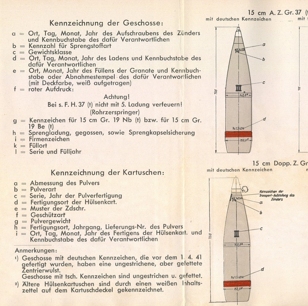

    И еще нашел:
    15,2сm SprGr(r) с головным A.Z.1. Собственно - немецкой аналог нашего ОФ-а 530-го класса. К нашим же трофейным 152-мм пушке-гаубице обр.1937 (15.2cm K.H. 433/1(r) - russ 37) и 152-мм пушке обр. 1910/1934 (15.2cm K.H. 433/2(r) - russ 10/34)
    http://reibert.info/threads/Интерестности-Часть-1.101849/#post-1225842

    Не думаю. Вот нашел еще ( и даже поясок один в один):
  8. Чёрный Швед
    Чёрный Швед Правый Сектор
    по мне так 150й чех

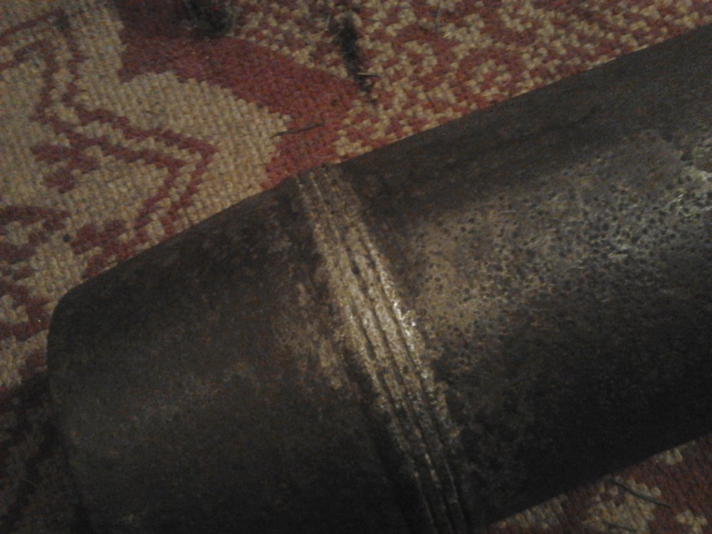

    Замеры:
    Высота с AZ23 - 680мм
    без взрывателя- 585мм
    длина окружности по пояску-490мм (диаметр- 490/3,14=156,05мм)
    длина окружности по расширению снаряда-478мм (диаметр- 478/3,14=152,2мм)
    от донца до начала расширения пояска- 90мм ( до начала запрессовки 85мм)
    до конца расширения - 115мм ( до конца запрессовки-120мм)
    ширина запрессованного пояска-35мм.
    в пояске три канавки.

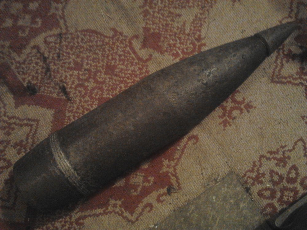

    Плохо работать с большими калибрами, трудно даже диаметр промерить точно.

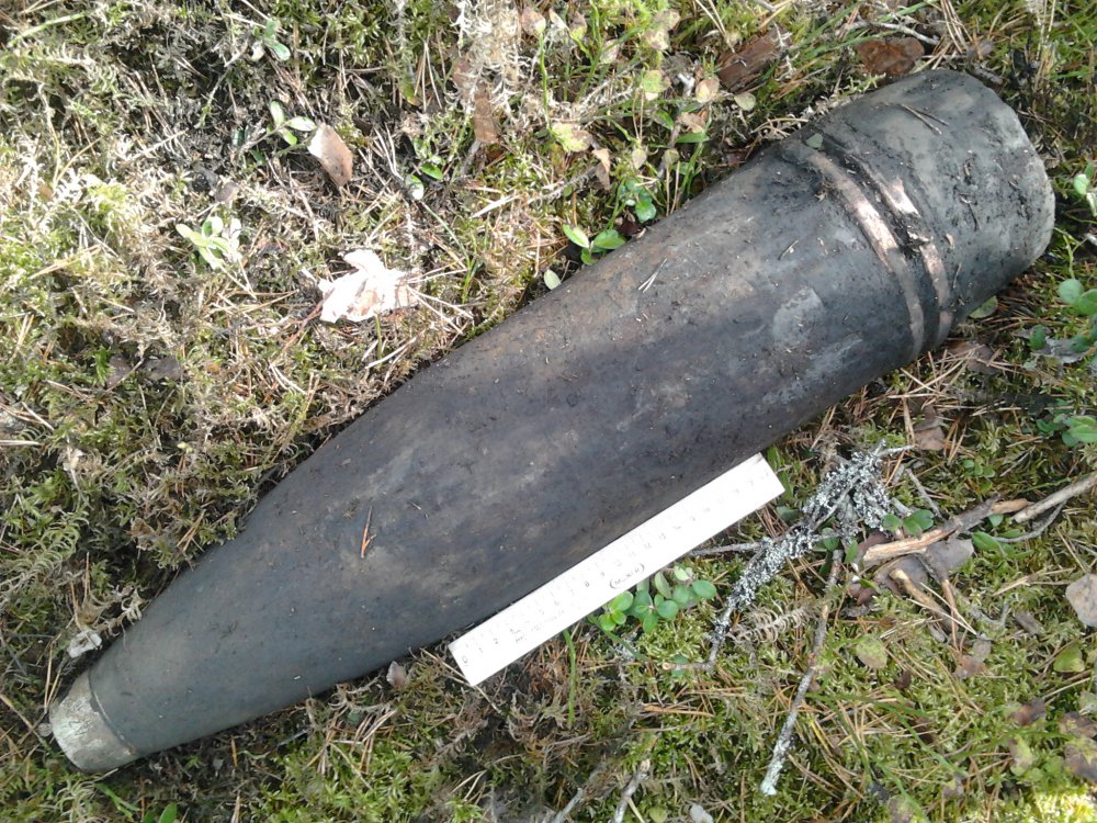

    Вот такой нашелся сегодня. Замеры сделал только:
    Длина без взрывателя -586мм
    Основание - 132мм
    Конечно все с погрешностью.
    Возможно кто-нибудь по фото определит что за снаряд?
  13. Чёрный Швед
    ганс, 150мм, пушечный(не гаубичный), если не отшибает память то от к-18
