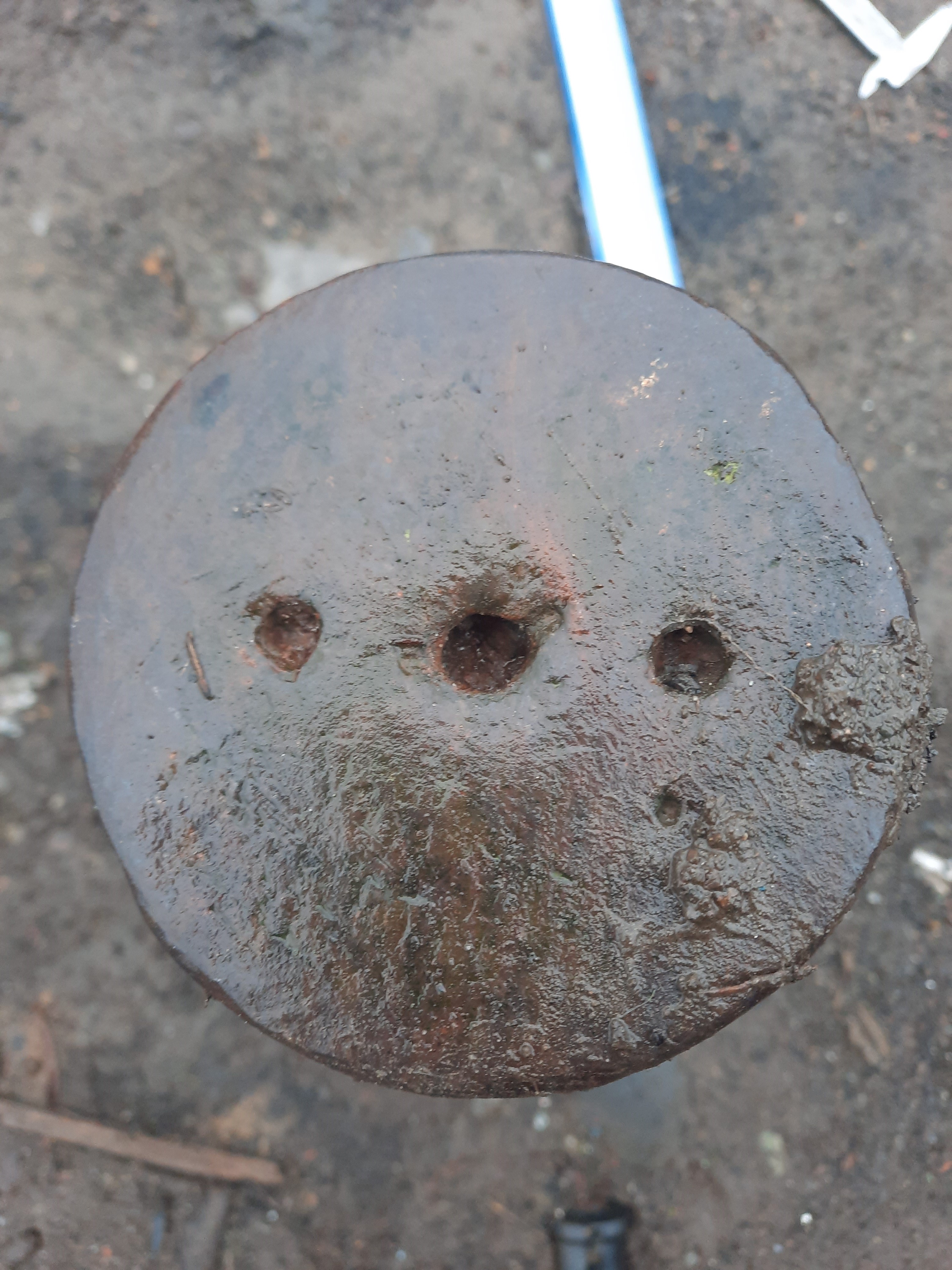

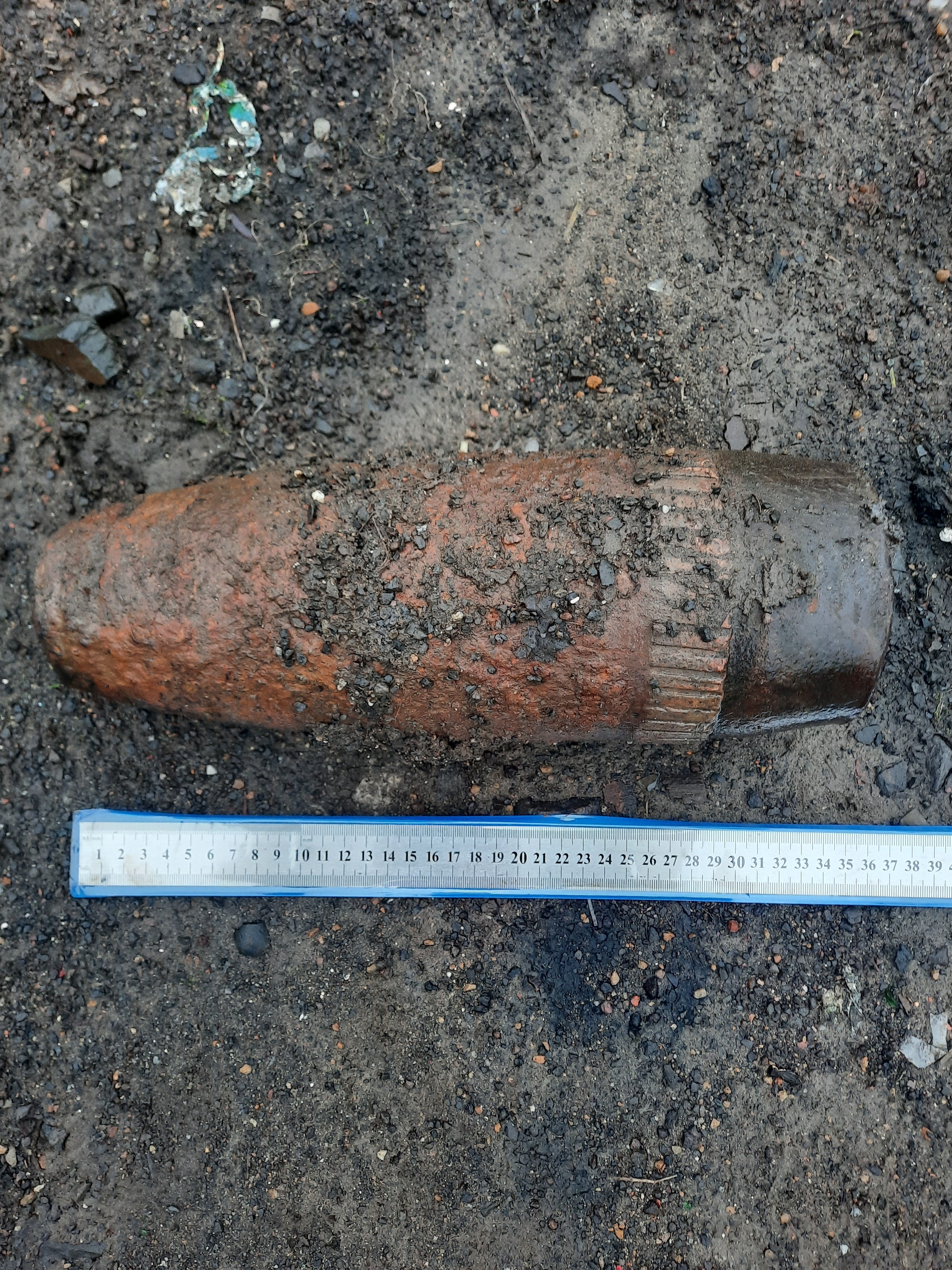

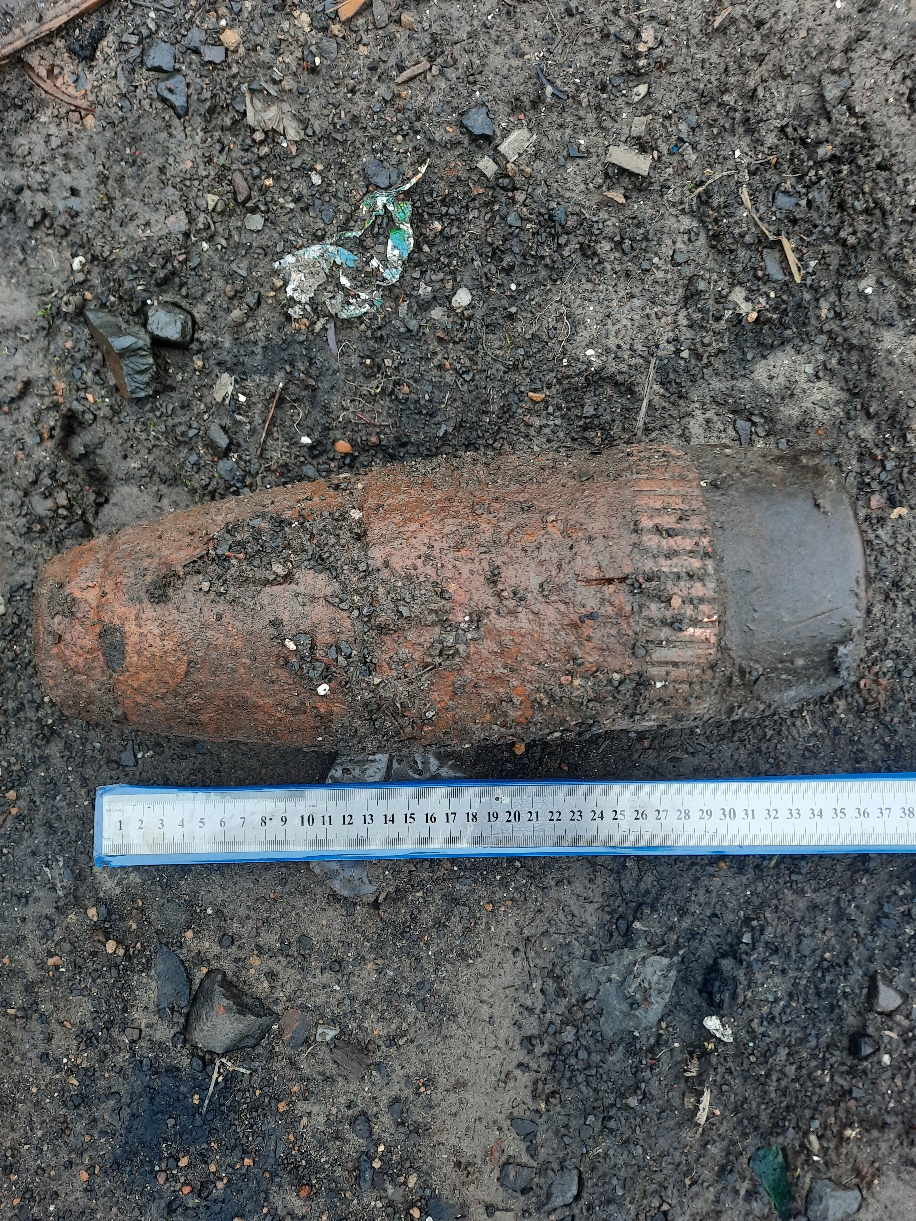

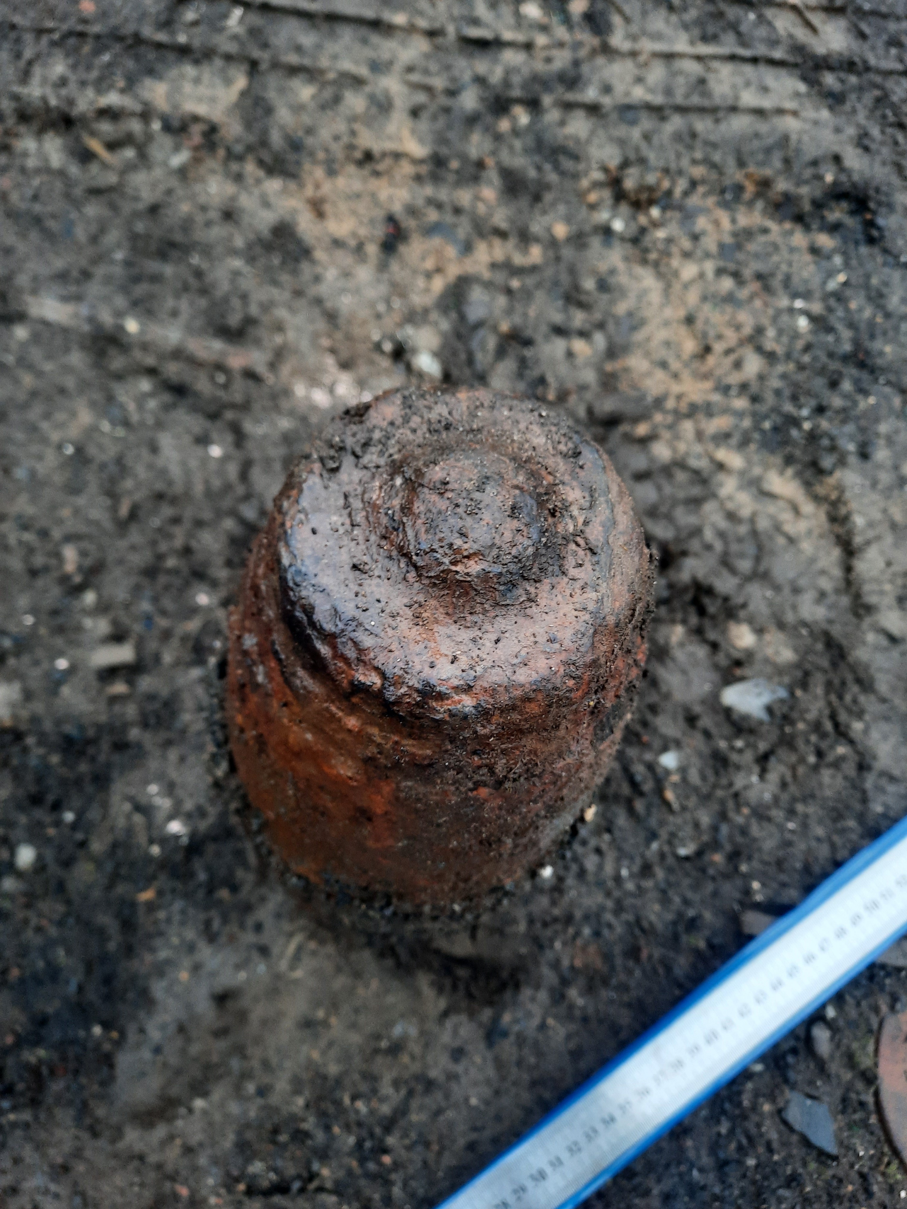

    Доброго всім дня.У верхній течії русла карпатської річки Боржава,після інтенсивних дощів, 20221223_104313.jpg 20221223_104327.jpg 20221223_104408.jpg 20221223_104153.jpg 20221223_104217.jpg 20221223_104247.jpg вимило такий снаряд.Пройшов ствол,калібр 122мм.Цікавить,що собою представляє і чи становить якусь небезпеку у такому стані.Наперед вдячний знавцям артилерії за відповіді.З пов.

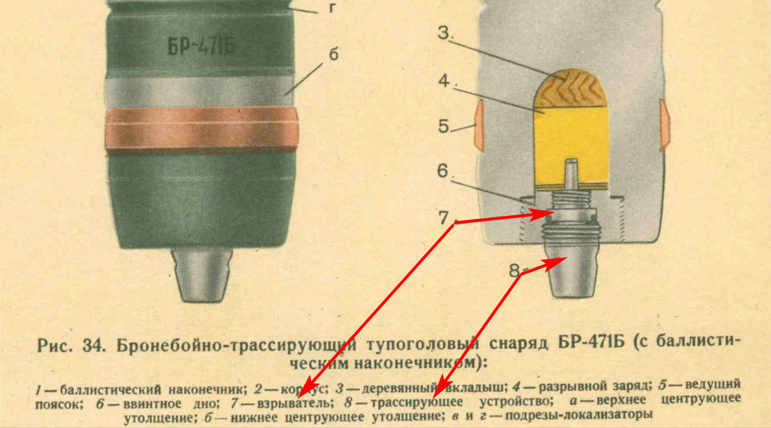

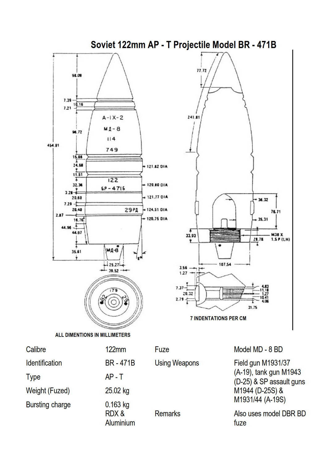

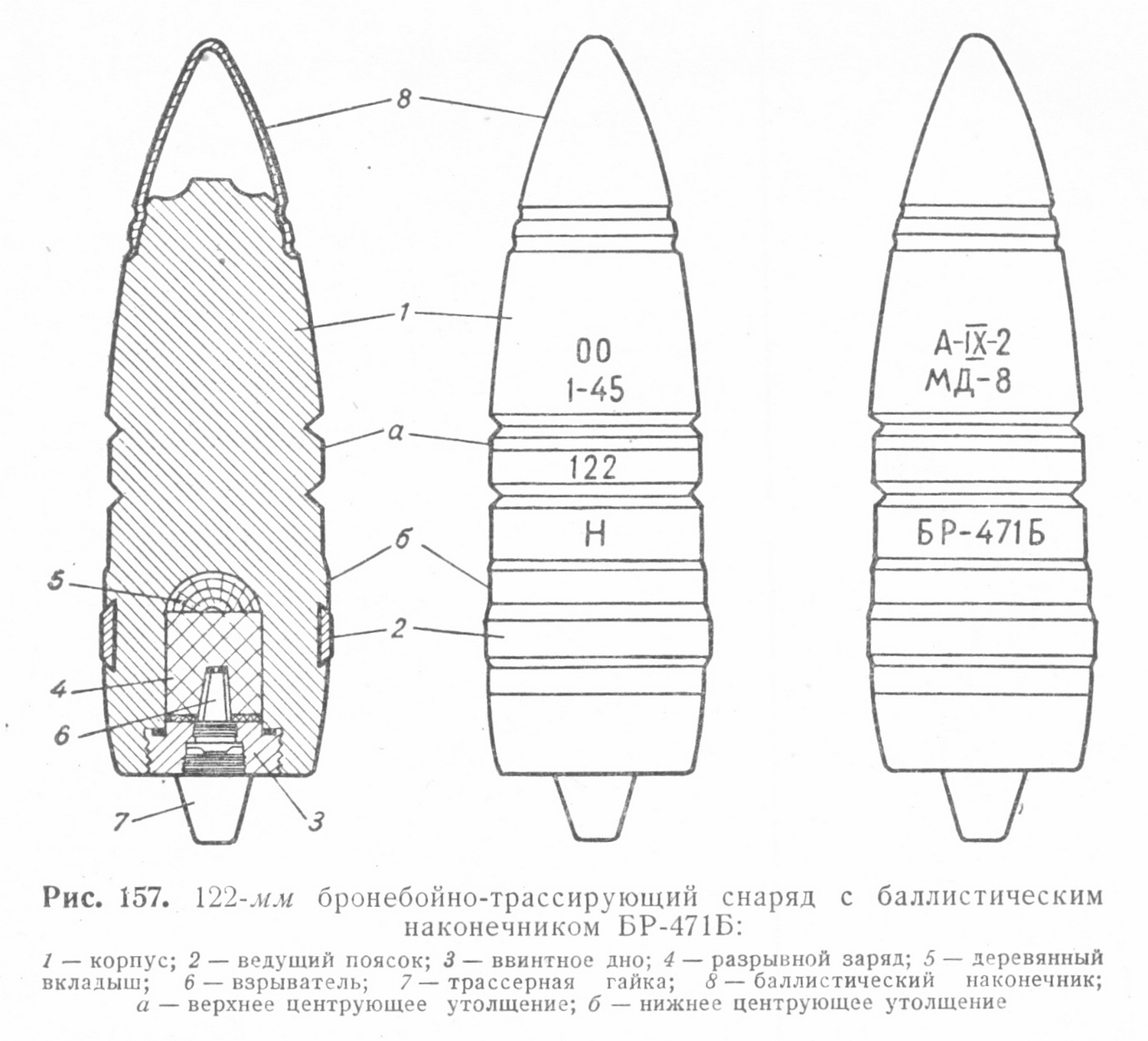

    Мне видится БР-471Б с утраченым баллистическим колпаком. Локализаторы-подрезы забиты землёй. В качестве донного взрывателя может быть и ДБР. Но здесь скорее всего был МД-8. Трассерной гайки не видно, а вот сам детонатор с КД возможно остался в корпусе снаряда после "удаления" трассерной гайки.

    Дякую за інформацію.А цей відказник небезпечний?..:eek:

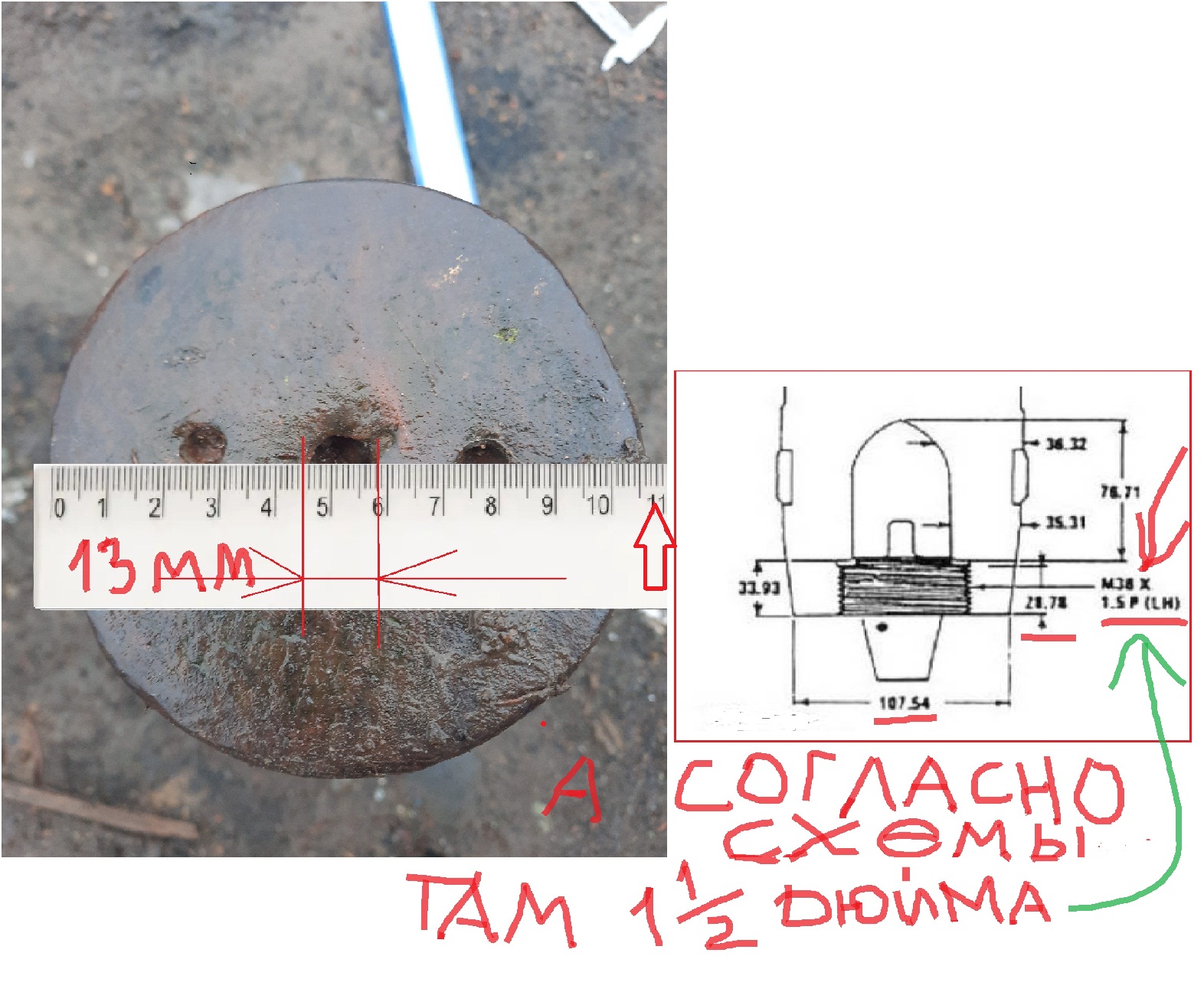

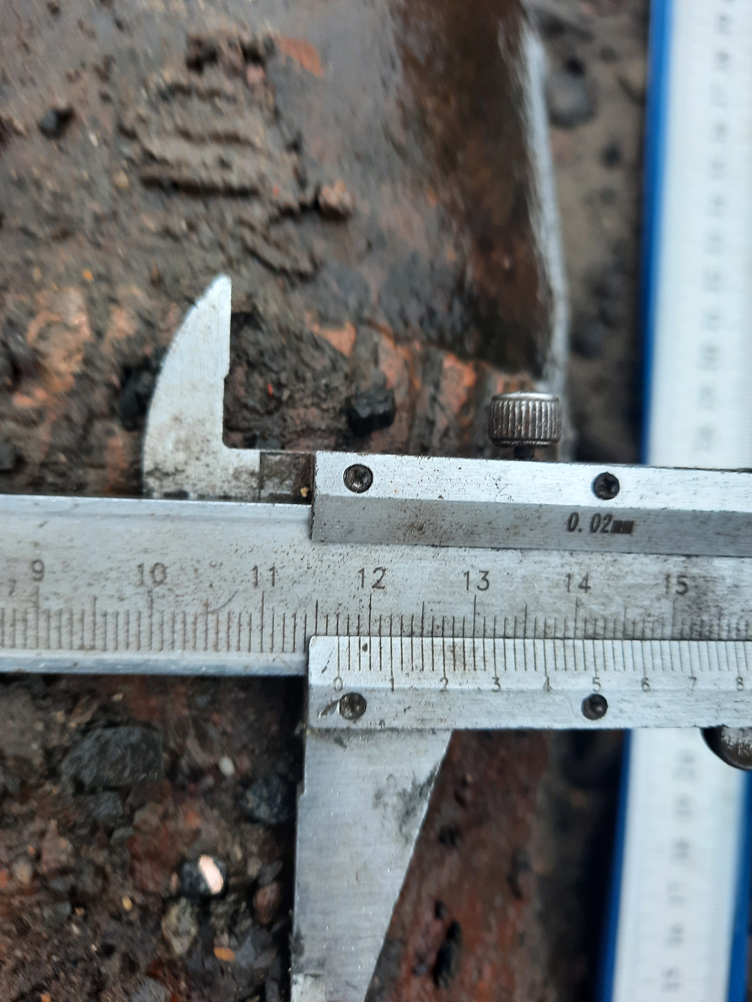

    ...шось мене непокоїть що покАзує штангель на фото 4,
    ...і дУпа "предмета", (з повною відсутністю натяків на МД-8, 5, 4, 2)
    :rolleyes:
  5. \Lisovik/
    \Lisovik/ General-major
    5.445
    Лінія Арпада
    Ви праві,міряв товариш,але довжина губок була закоротка для хвату і "пристрелився" приблизно,пробував приспособитись,посовав бігунок і скомбінував світлину...
    Якщо це актуально,поїду на місце,зміряю поясок ниткою,та через формулу довжини кола визначу діаметр точно.
    По денці нічого не скажу:яке є,таке є...

    Если посмотреть КАК УСТАНАВЛИВАЛСЯ донник в БР-471Б, то можно увидеть, что ТРАССЕРНАЯ гайка и ВЗРЫВАТЕЛЬ - это таки две САМОСТОЯТЕЛЬНЫЕ детали. Могли при подготовке снаряда к применению не установить по какой-либо причине трассерную гайку. И мы сейчас имеет ту картину, которую видим на 6 фото.

    ...понимАете "амиго",
    Отсьілать меня к матчасти не нужно..
    вЬі не допускаете, что взрьіватель Сработал, а рвачки там не оказалось ..
    .и там просто отверстие с сорванной резьбой ??

    Я один только вижу на фото 1 и 3 тещины в корпусе над поясковой частью, а, возможно оптический обман, но донная часть на фото 6 выдавлена куполом?

    Присутні,але візуально більше схожі на вузькі пропили...:rolleyes:

    Сліди від "флексу"?

    Може бути,але не впевнений..,і якось вони різко обриваються.:confused:
