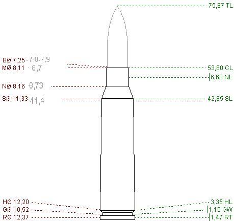

    Тут какая-то чехарда получается. Ну и "родной" Municion как облажался, с МАС-ом то.
    Вот что получильсь при повторных промерах ведущей части пули и дульца гильзы МАС-овских птр-ов!
    Судите сами....
  7. Ex41
    Ex41 Stabsfeldwebel
    1.817
    8,11 но не дульце а самама пуля, а у вас дульцу 8,11. Уже не совпадение
  8. A10A
    A10A General-leutnant
    23.927
    Київ, Україна
    У меня по ведущей части пули - 7,8 - 7,9, а никак не 7,25
    И по дульцу гильзы - там принципиально 8, 11/8,16 не может быть. Тогда стенка дульца должна быть толщиной приблизительно 0,1мм.
    Но при том, шо они (Municion) нарисовали 7,25 то дупло и будет 8,11мм :D:D:D !!!!!!!!!!!

    Уважаемый Ex41!
    В посте №30 промойму я внятно нарисовал, что данная схема приведена как французский патрон 7,5 Х 54 для винтовки МАС-36/пулемета Шательро. Если не верится, копните Municion.
    У меня с воображением вроде все нормально, но позвольте узнать, что происходит при отстреле патрона, у которого ведущий диаметр пули меньше чем калибр самого ствола?
    А то сразу - "не попадалос - такого нет"....

    Ничего не понял............. Так 8(7,5) Х 54 или все таки 8 Х 50R
    Я специально заострил внимание не на ВАШЕМ патроне, а на схеме, представленной на Municion-е в разделе МАS36.

    При выстреле патроном меньшего калибра, чем калибр ствола, произойдет прорыв пороховых газов между пулей и стенками ствола, пуля не войдет в нарезы, то есть, произойдет срыв пули с нарезов, нарушится её баллистика, и, следовательно, упадут дальность стрельбы, пробивная способность.
  14. Grand
    Grand Oberleutnant
    4.175
    Действительно, на Муниционе ошиблись. Год не 1933, а 1932.
