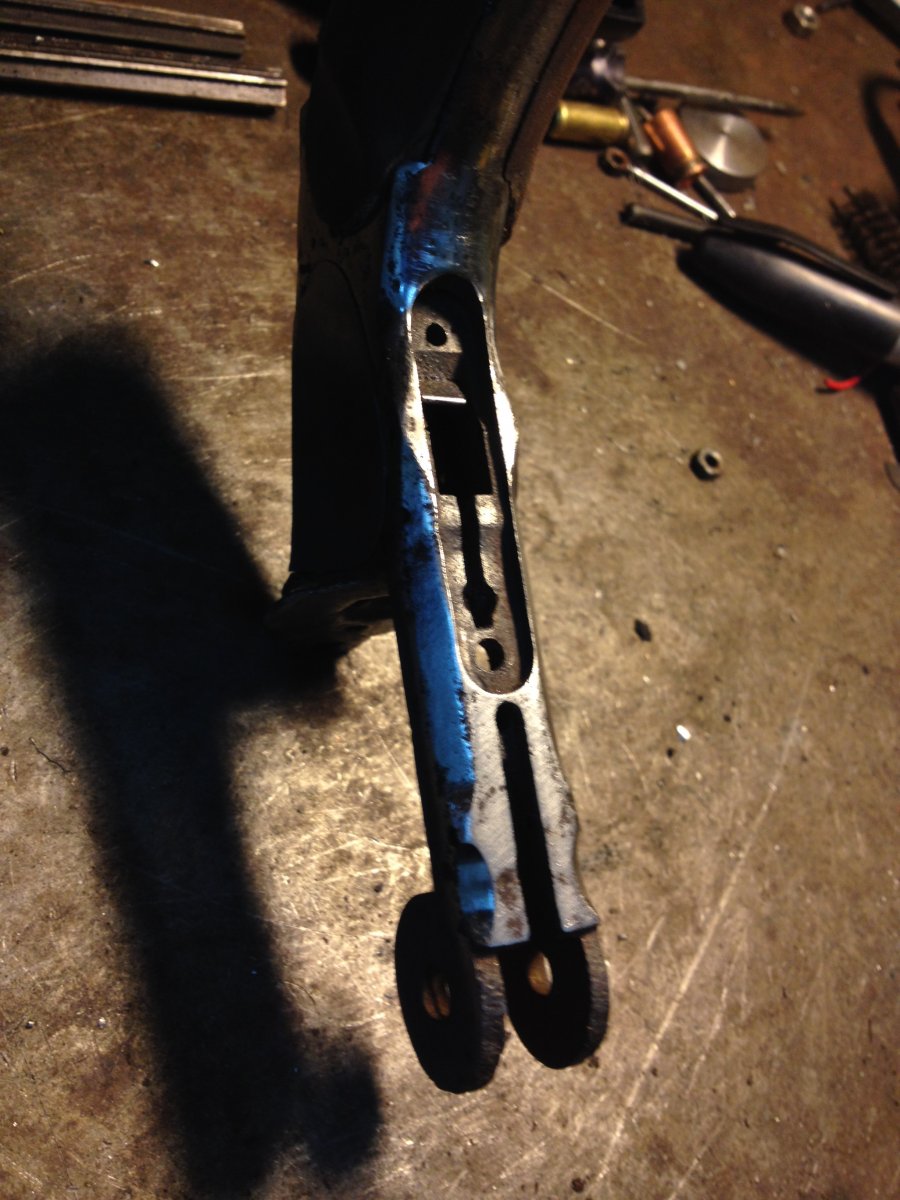

    Добрый вечер, друзья!)
    4 Вессон за год):D
    Интересны ваши мнения, вложил, так сказать, частичку души!)

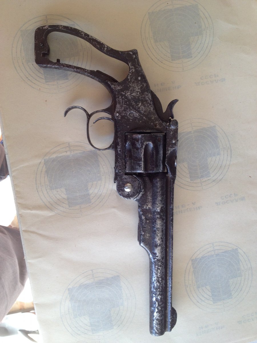

    Вот первый этап, каким он мне достался после рук местных умельцев.
    hudojnikhg9612 и ervinsss нравится это.

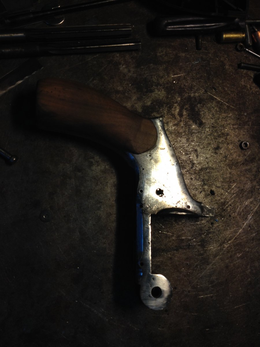

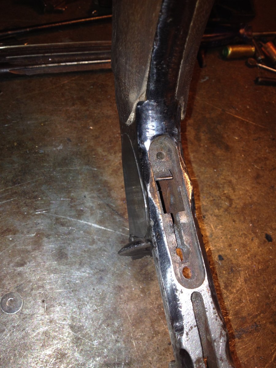

  3. Владимир Таран
    Владимир Таран Gefreiter
    67
    Второй этап - изготовили боковую крышку, накладки и черновая обработка внешней поверхности.
    Piasterol, hudojnikhg9612 и ervinsss нравится это.

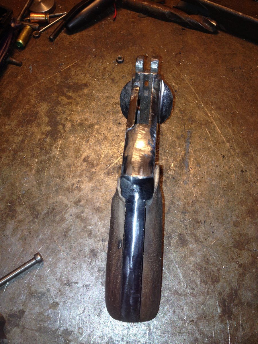

  4. Владимир Таран
    67

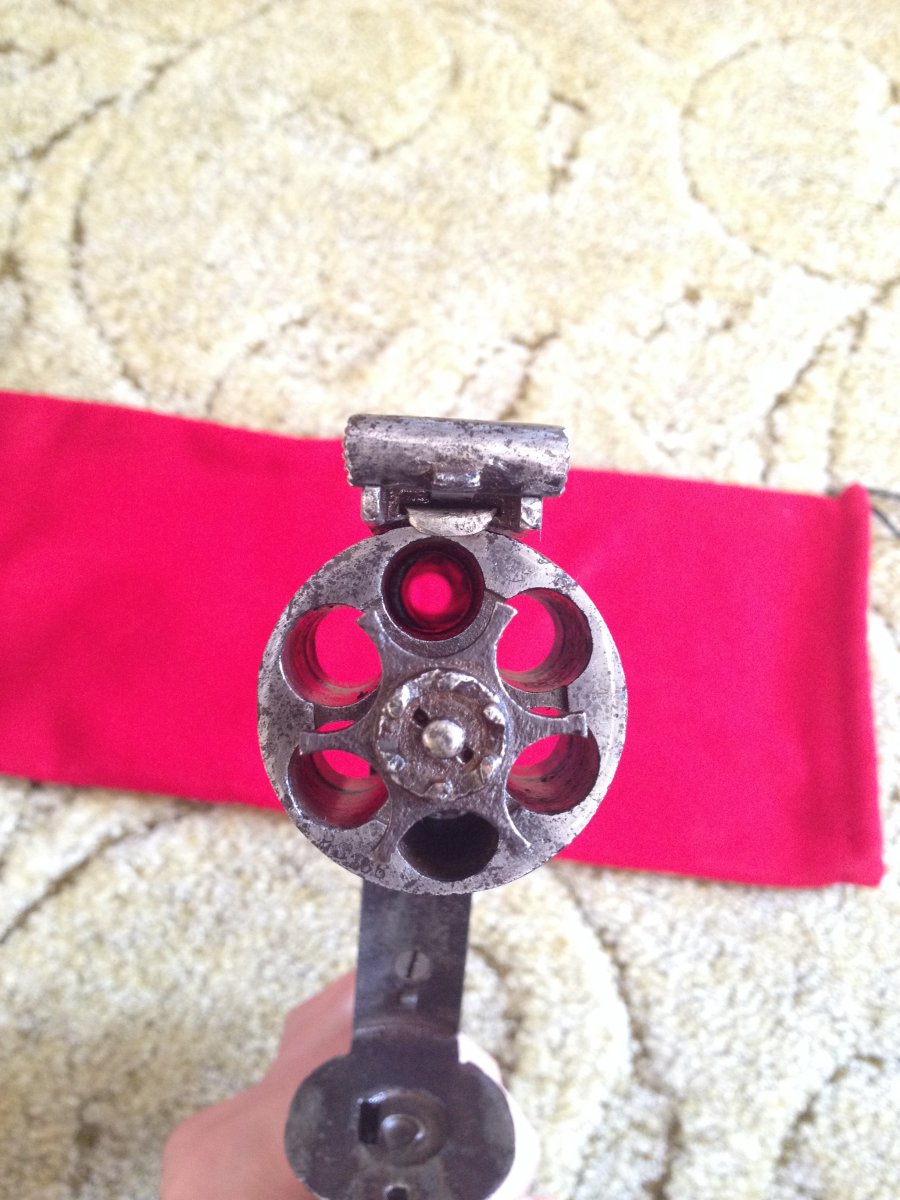

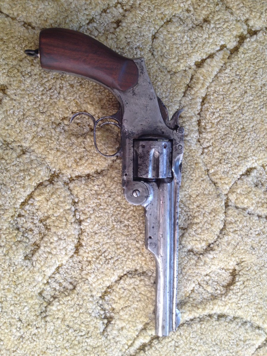

    Третий этап - финальная доработка поверхности, изготовил временную барабанную задержку, поставил антабку, немного подшлифовал накладки и придал форму ближе к оригинальной
    hudojnikhg9612, ervinsss и Медный нравится это.

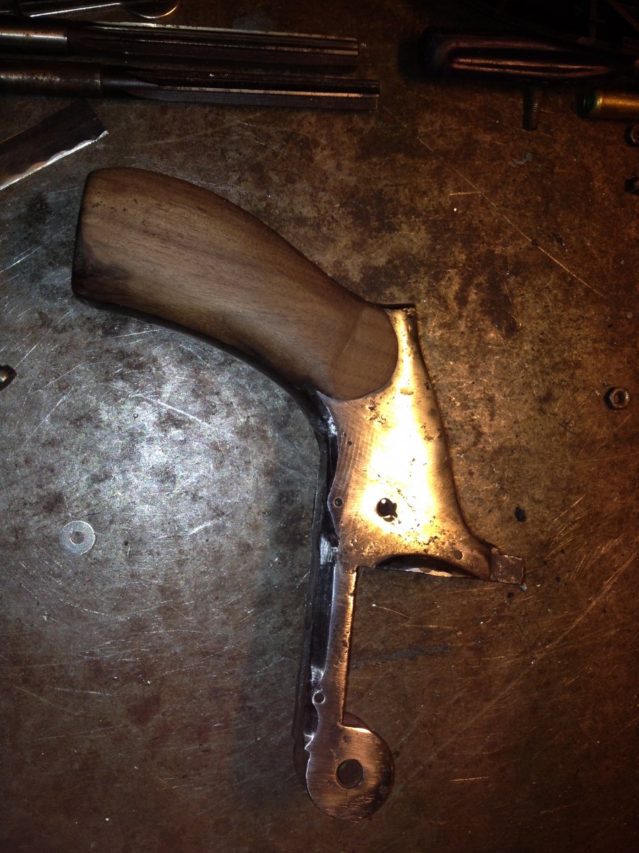

  5. Владимир Таран
    67

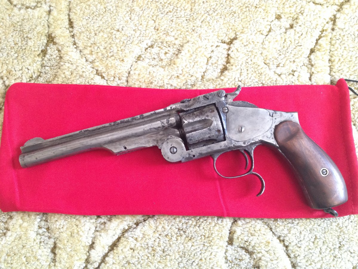

    Четвёртый этап - небольшая полировка поверхности, поставил глазки на накладки:smile_8:
    Впереди ещё куча работы, надо подварить застёжки, одна наполовину обломана..
    Оборван экстрактор, пока ломаю голову как его восстановить)
    Вот такие пока пироги)
    Жду ваших замечаний и советов)
    С ув.
    hudojnikhg9612, ervinsss, Медный и ещё 1-му нравится это.
  6. Gromoff
    Gromoff General-leutnant
    89
    155
    12.080
    Толково! Но планку над стволом я бы еще доработал!:smile_12:

  7. Amadeus
    Amadeus Stabsfeldwebel
    1.601
    Евразия
    Смотрится более-менее, надо выводить, чтобы вид каждого элемента был примерно одинаков, а то один выведен под ноль, а на другом много раковин. И не используйте болгалку, она слизывает края, нарушается геометрия на плоскости, в финальной шлифовке вы грани более-менее вывели, но это за счет утраты основного металла, а это не есть хорошо. С уважением.

  8. Владимир Таран
    67
    Ну, это пока не финал, есть с чем играться)
    Ещё нужно косяки подкорректировать по внешней обработке, надписи сделать)
    Да и механику экстрактора в идеале.

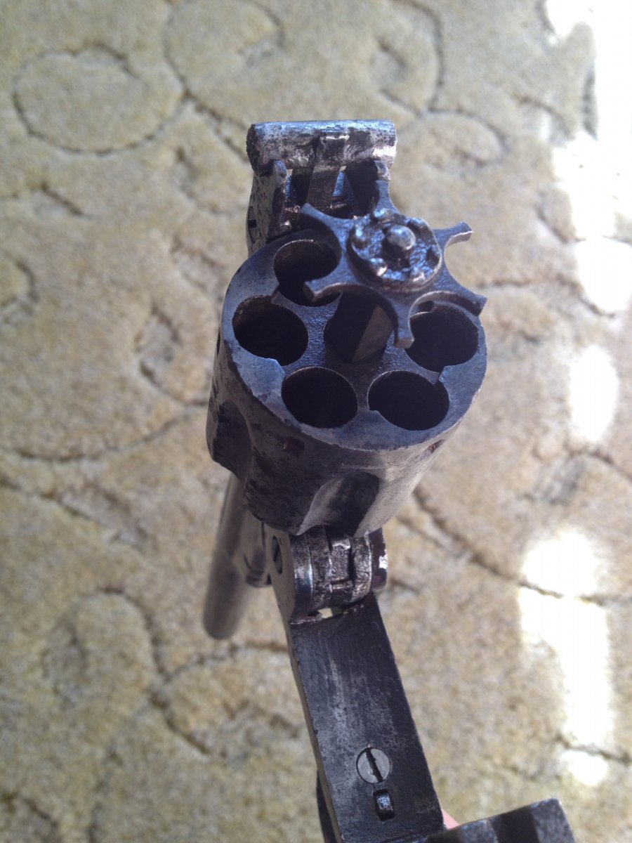

  9. hudojnikhg9612
    hudojnikhg9612 Oberleutnant
    1.681
    Черкаси обл
    Вітаю,покажіть будь-ласка барабанну затримку,яку зробили,якщо можна.

  13. Владимир Таран
    67
    Разбирается полностью люфта нет .Номера барабана и ствола совпадают .На стволе возле мушки видно клеймо С-туляк говорят самый редкий

  14. sabonis68
    sabonis68 Oberfeldwebel
    606
    Кривой Рог Украина

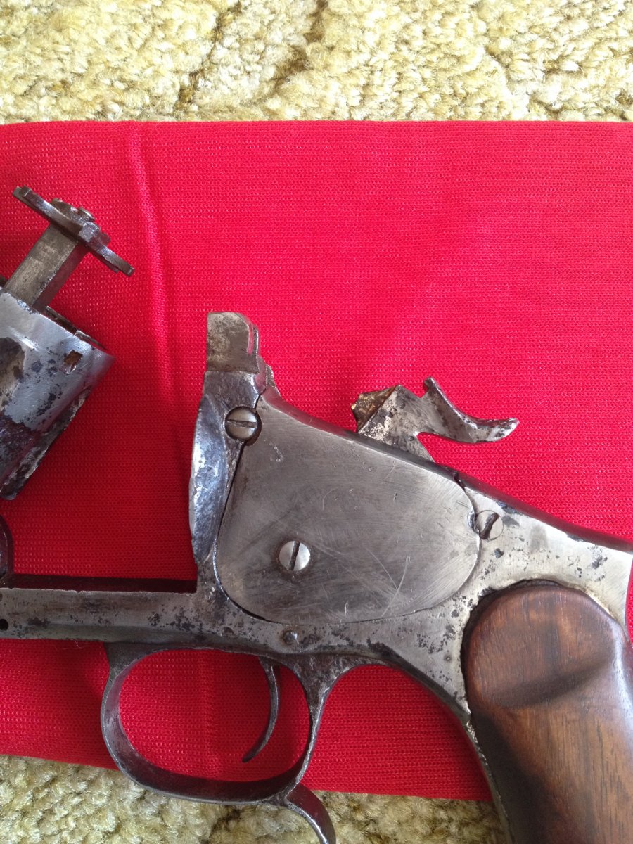

    Можно фото боевой пружины? Как сделали крышку УСМ? она не простая можно фото обратной стороны? По третьему фото видно ,что УСМ частично не работает,не видно зуба фиксации барабана...
  15. Владимир Таран
    67
    К сожалению фото сделать могу но неотправлю -не владею искуством .Пружину делал Техно по старой просаженой-работает как часы. Механика сохранена. Крышка изнутри плоская .Менялась ось курка .Между курком и крышкой люфта нет. Зуб фиксации присутствует но фиксирует барабан только в момент щелчка.Пружина зуба живая. Проще звоните 050 0413337 -все расскажу.
