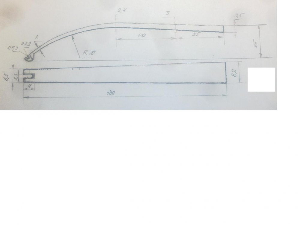

    Доброго дня.
    Чи можна десь найти точні розміри пружин обох що курок тримають?
    Можливо хтось може поміряти?
  3. rts ret
    rts ret Obergefreiter
    97
    чертёж в миллиметрах

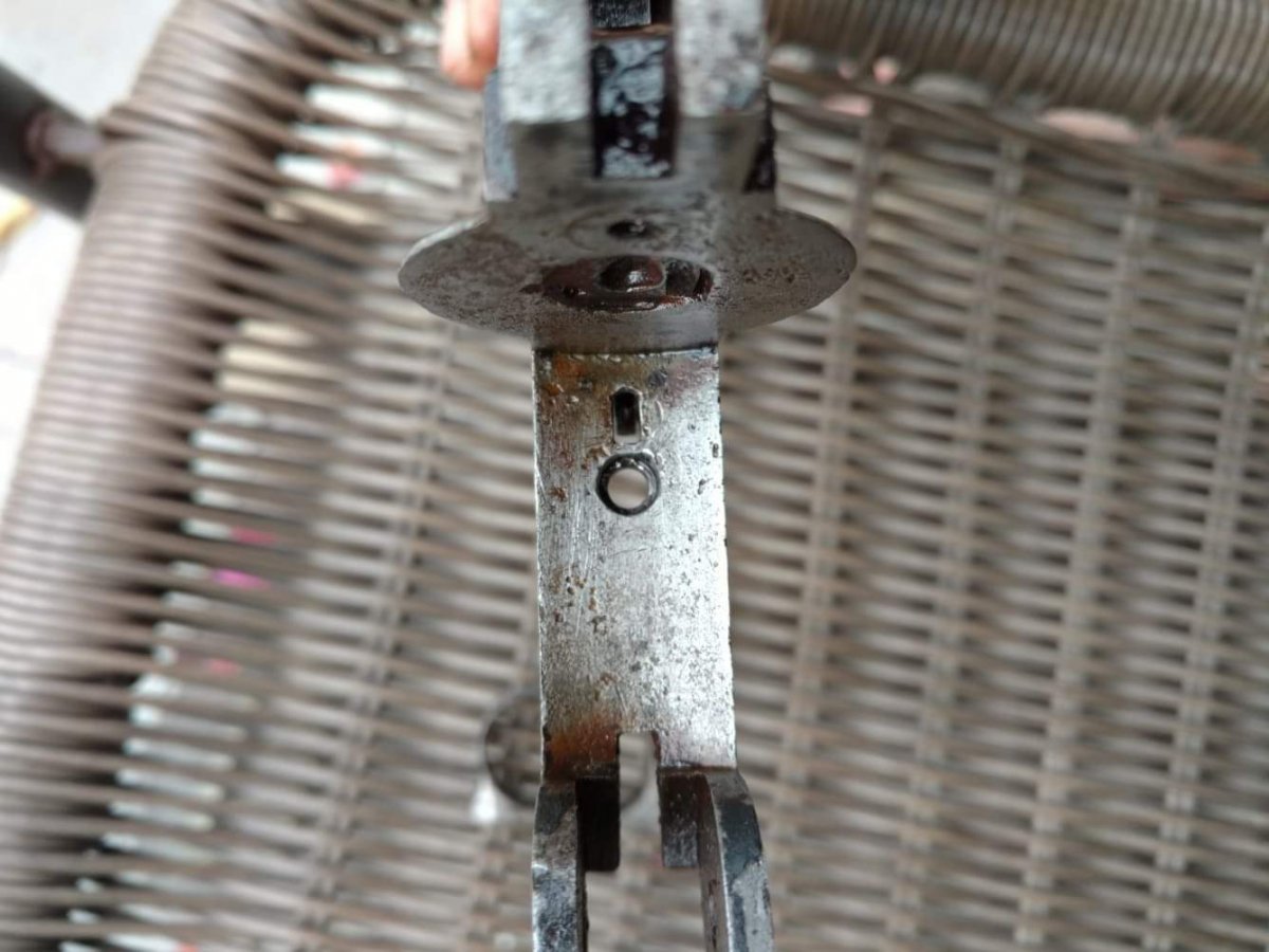

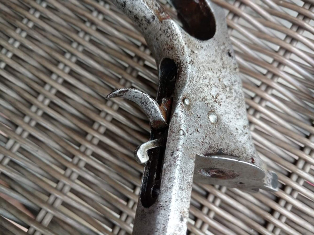

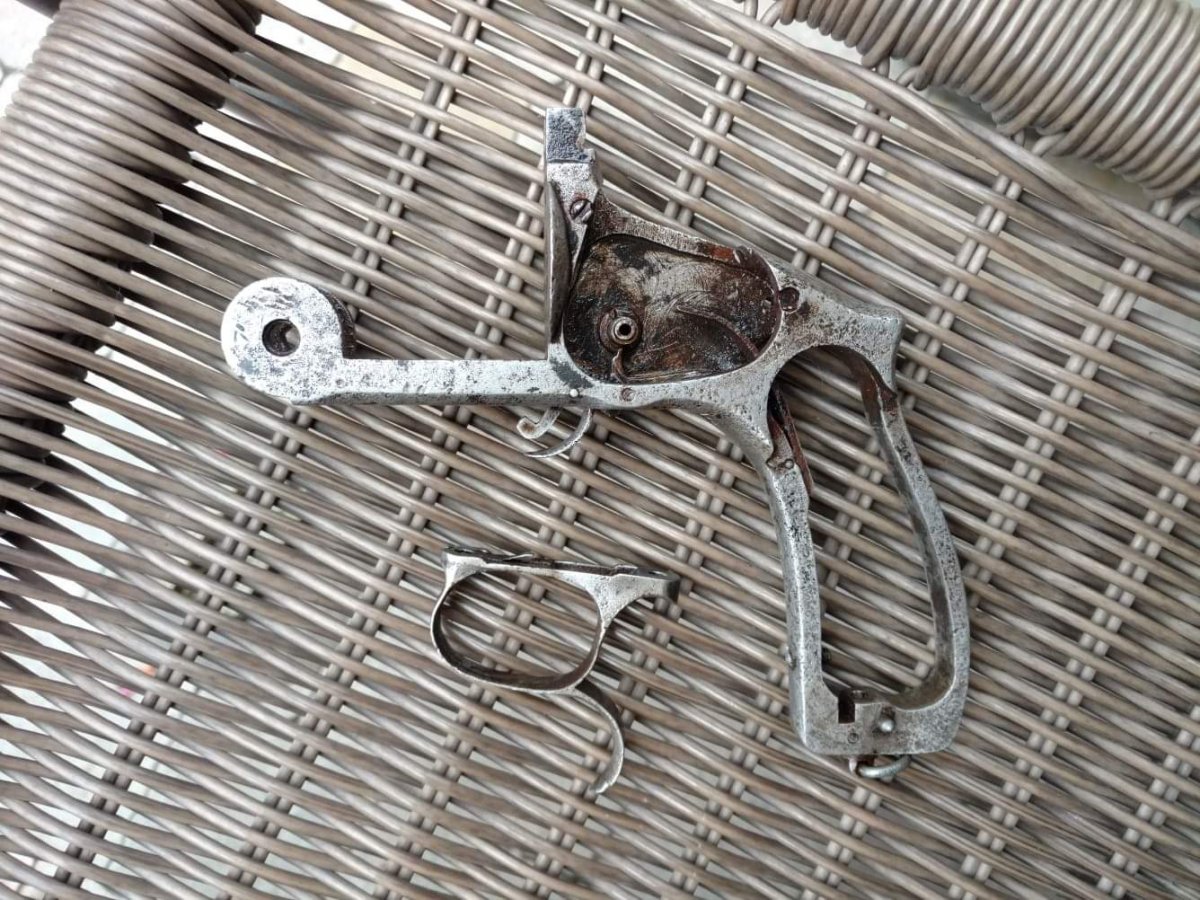

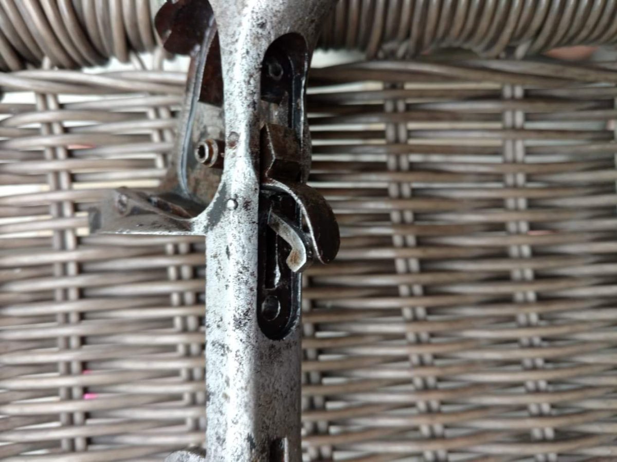

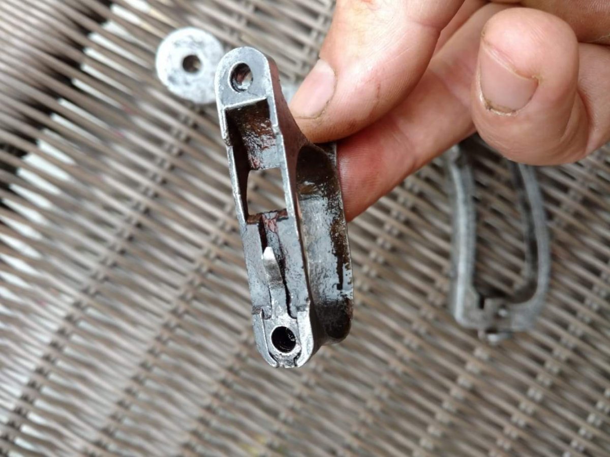

    Вітаю товариство!
    Сьогодні зняв дужку спуска. Також розробив шептало і сам спуск.
    Вдалося шляхом висверлювання шляпки болта. Сама ніжка пішла легше і викрутив уже коли зняв дужку.
    Потім ВД і година розчистки спуска і шептала.
    Завтра додам фото.

  5. liman
    liman Oberleutnant
    284
    546
    7.071
    Рівне - сіті
    Фото.
    Шукаю де замовити пружини?

  6. A10A
    A10A General-leutnant
    23.916
    Київ, Україна
    ...а що, пружинка првЕрнення спускового гачка ціла !?
    liman подобається це.

    Вона ніби тріснула..я її особливо не сммикав...та і не пружинить...але для зразка новороба буде ок.

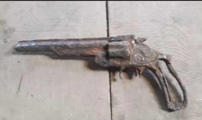

  8. liman
    liman Oberleutnant
    284
    546
    7.071
    Рівне - сіті
    Ось так зявляється надія на світле житіє )
    Трапився донор )
    Ждемо його прибуття.
    RIK та ervinsss подобається це.

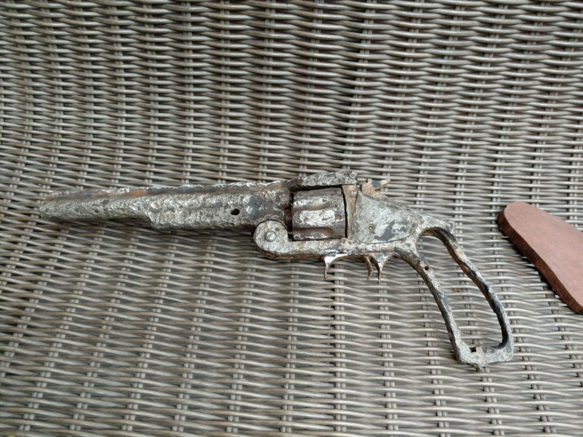

  11. liman
    liman Oberleutnant
    284
    546
    7.071
    Рівне - сіті
    Ось витяг з нього екстрактор. Це і все.
    Предмет залишається замашистим Смітом навіть в не в такому стані не перестає бути шедевром.
    Немає зварювального так би приварив мушку з старої шайби та дужку спуска.
    Буду продавати його.
    Були набої в барабані.
    Але вибити важко. Погнув в тисках коморку одну.
    Барабан не крутиться. Не рухав. На вісі частина різьби підпсутої. Але 3третина ок. Закрутив і сидить добре.
    Болтики висверлював, аби не гріти метал.
    Страхователь та Paul_Gudvin подобається це.

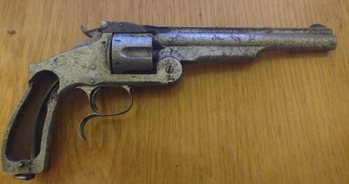

    Доброго дня!
    Зовсім мало часу, але було кілька годин - помалу рухав питання.
    Висверлив болтики та нарізав нові різьби, - підібрав нові болтики.
    Замовив та підігнав бойову пружину.
    Ще багато дрібниць довершувати але то і приємна робота і треба насолодитися процесом реставрації )
    Зараз виглядає так:
    Topaz81, ywis, Болох та 3 іншим подобається це.
