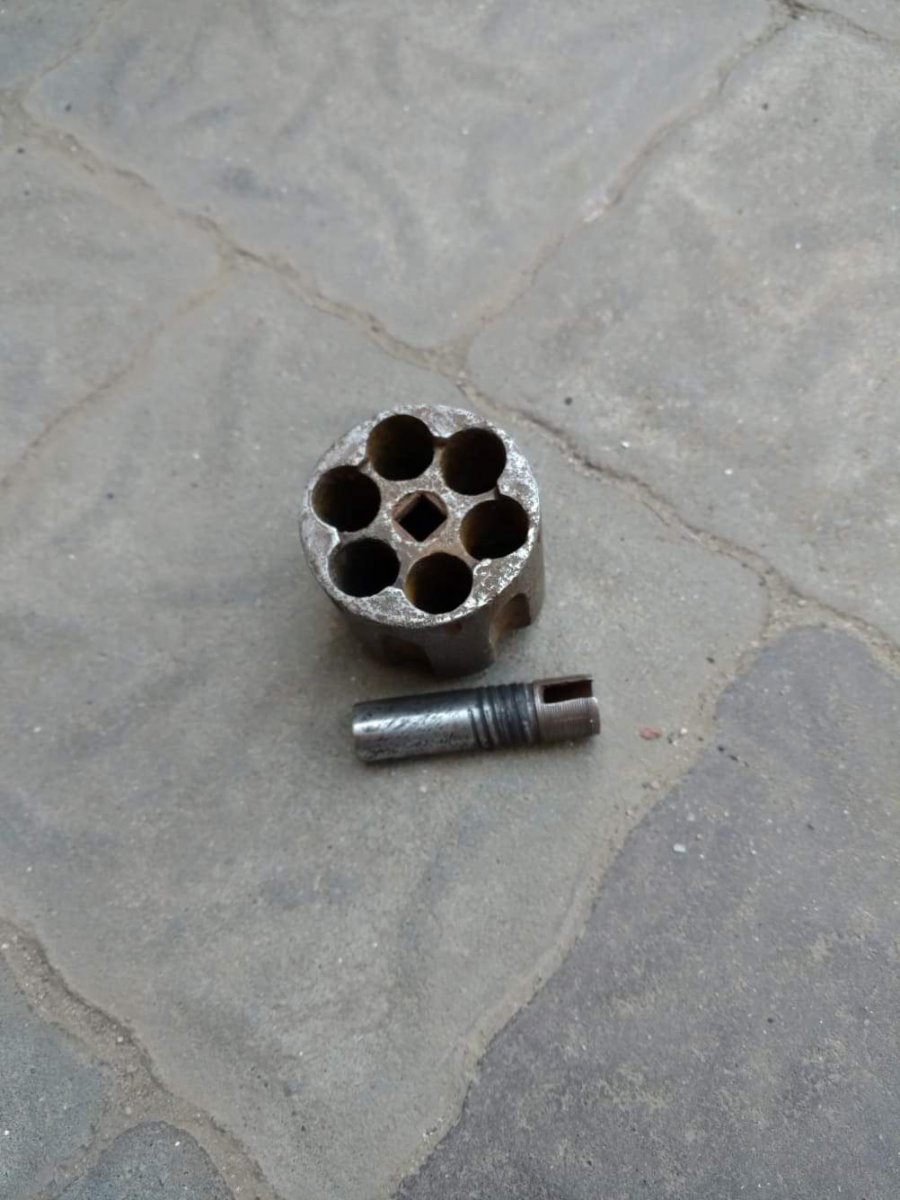

    Його не було. Хтось його зняв в ті часи.

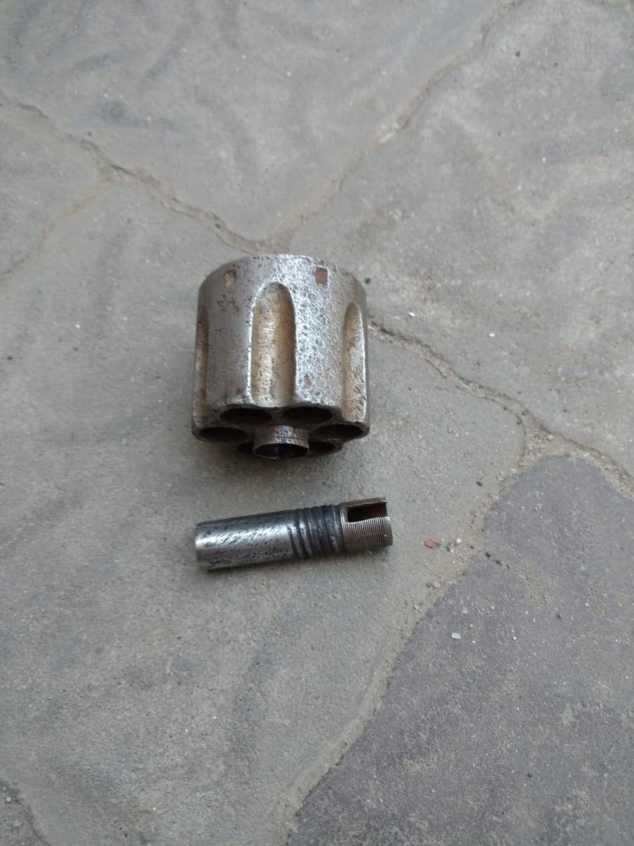

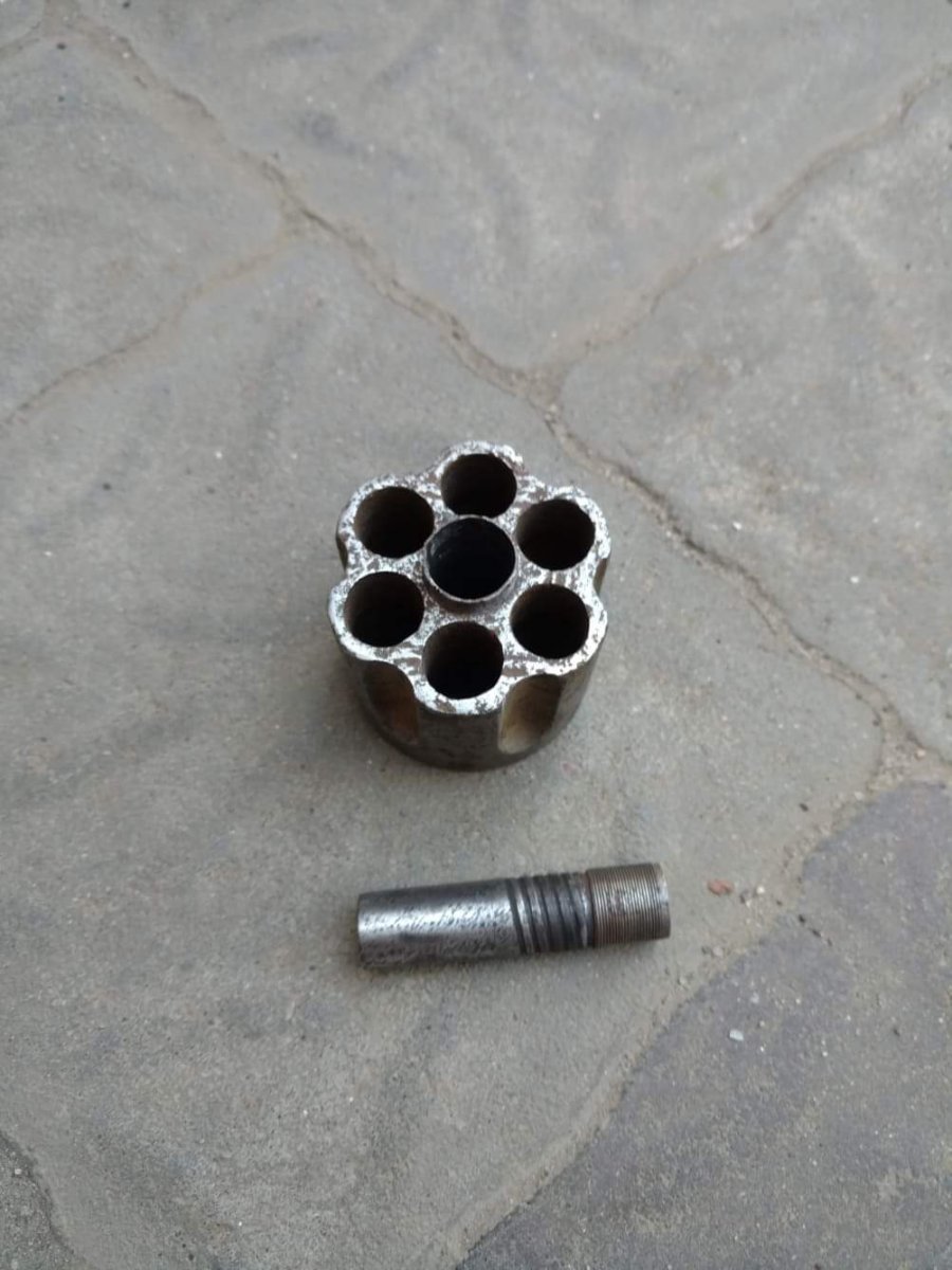

    У Вас выкрутилась направляющая трубка барабана, попробуйте назад ее закрутить и с небольшим усилием зажать. А перед этим обильно обрабатывайте пару дней ВД-шкой внутренности барабана, так называемую "червячку", она по ходу в трубке хорошо закисла и сам барабан приржавел к трубке. Барабан должен сняться с трубки, а в нем должна остаться червячка с возможными остатками эксрактора, осью и пружиной. Потом можно будет пробовать открутить червячку от эксрактора, но в чем прикол, что там может быть не часть эктрактора, просто подобранный кем то болт. Когда будете пробовать разработать барабан на направляющей трубке сильно не рвите, так как сама трубка не очень толстотелая плюс коррозия.

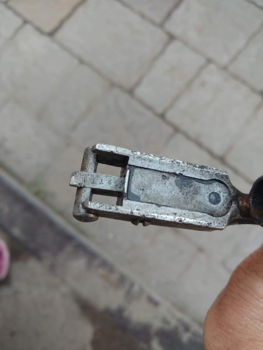

    Найшов номер як на обуху ручки аналогічний на защолці.

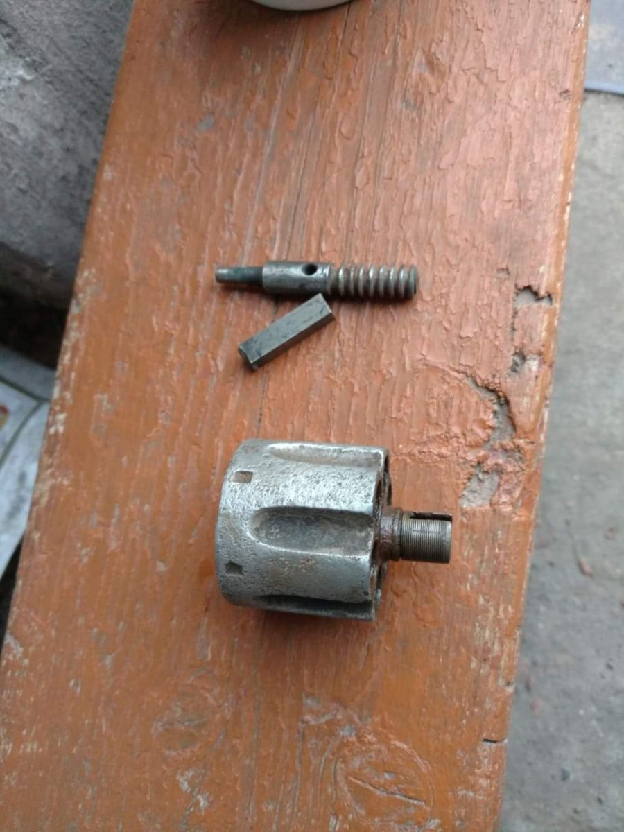

    Я незнаю що куди смикати. Адже видно ще в той час його вибивали і не вибили. Екстрактор певне треба викоутити тоді вийняти з барабана червячку. ?
    Думав місце під екстрактор квадратне, але схоже ні?

    Смотрю на фото и реально не могу понять, что с ним зачудили, сам шнек "червячка" крепится к экстрактору на резьбовом соединении, сам экстрактор ходит внутри барабана по оси которая в разрезе является квадратом, а здесь? Может реально вогнали обрезанный болт с нужной резьбой и заклепали просто что бы кучи держалось?

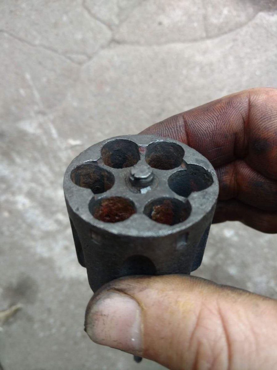

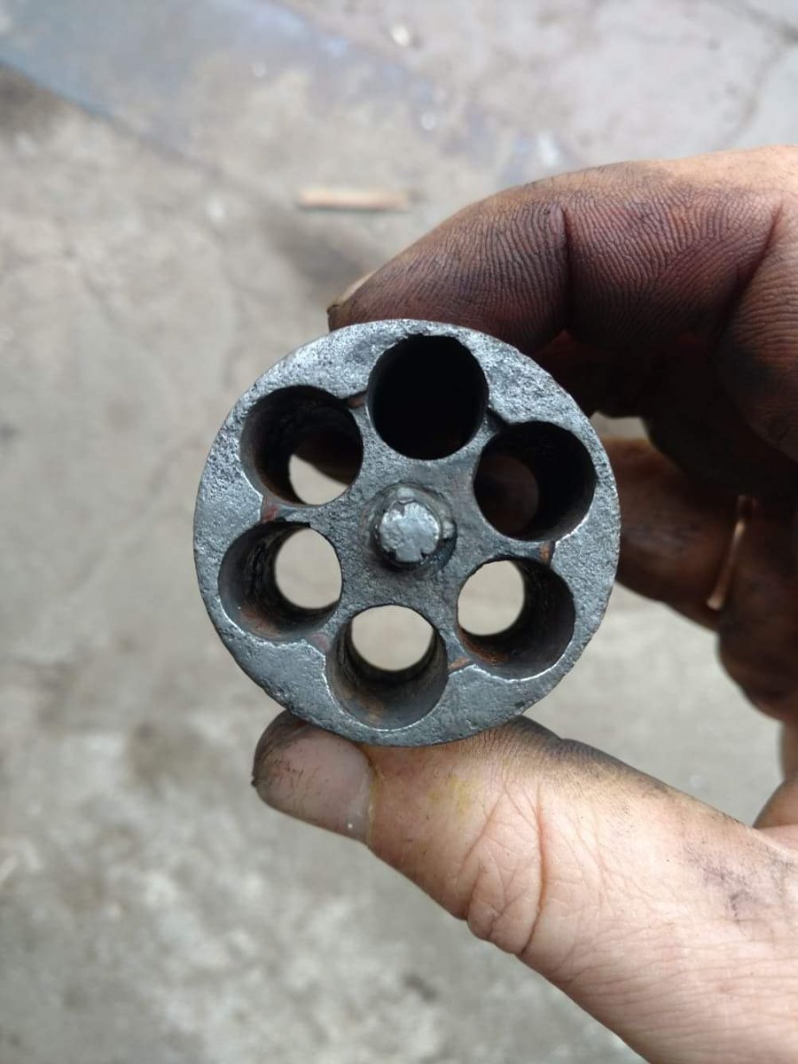

    Так але в барабані немає квадрата. Там ніби як круг. Получається була в барабані трубочка з різьбою. В середині штир. Оце він розклепаний.
    Як його розбирати навіть не знаю. Чи може його спилювати і висверлювати з барабана? а те що останеться від червячниці вийметься тоді. І потім доварити якогось кусок по ситуації?

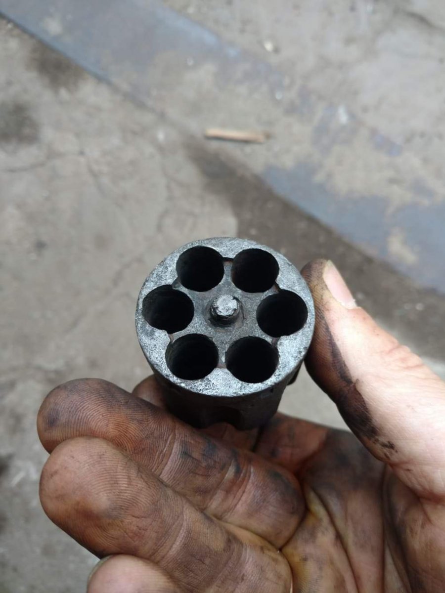

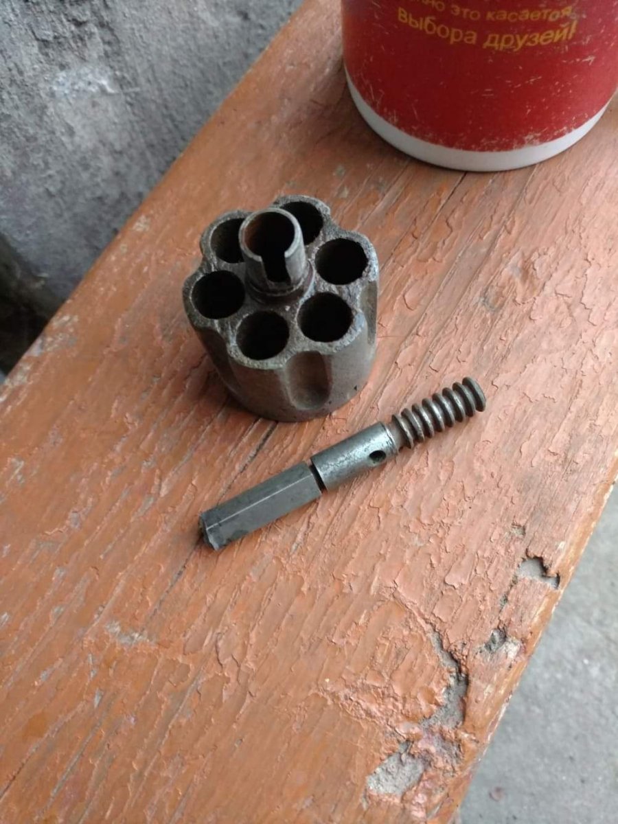

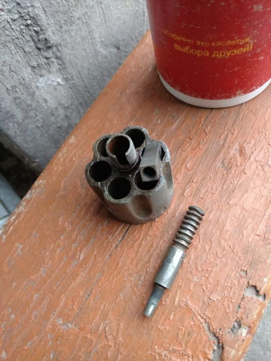

    Вирішив постукати в той виступ. Крутнув. і вуаля....
    Але, підкажіть, що далі робити? що це за система екстрактора?
    Страхователь, RIHARD 77 та ervinsss подобається це.
  11. ervinsss
    ervinsss Feldwebel
    328
    Chicago, USA
    Экстрактор "звездочка" отсутствует, а это система "очумелые ручки"))) При установке патрона в камору и произведении выстрела гильзу однозначно бы раздувало.

    Очевидно зірочка там накручувалася на верх цього болтика? чи зовсім не було?
    Але як тепер виняти червячницю з барабана? є ідеї?
  13. ervinsss
    ervinsss Feldwebel
    328
    Chicago, USA
    Червячку можно выкрутить, на ней есть выступ под ключ - указал стрелкой, но барабан выкрутился с направляющей трубкой и она мешает добраться ключиком, нужно попробовать разработать барабан и снять его с трубки. Резьба там обычная правая. IMG_20170520_151633.jpg

    щоб правильно зняти внутрішню вісь екстрактора ("черв"ячку") треба вийняти з барабана його вісь (оту трубочку, що мала би лищитись в рАмі).
    До того ж, квадрат екстрактора висвердлено, томУ викрутити "черв"ячку" буде не просто...

    Рівне - сіті
    Треба закрутити вісь назад і зняти з неї барабан ?

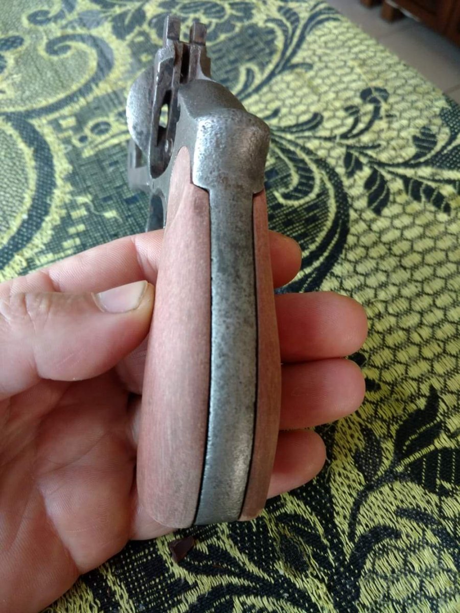

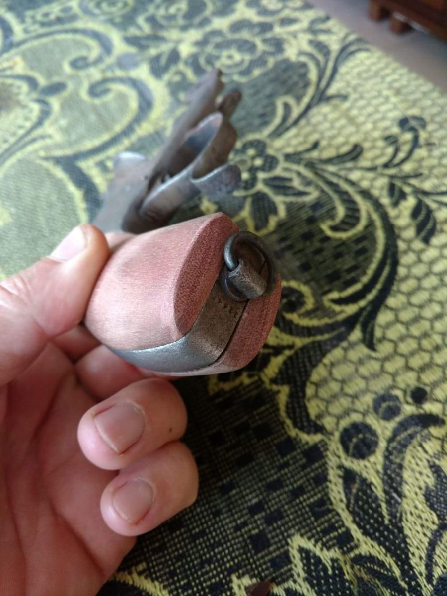

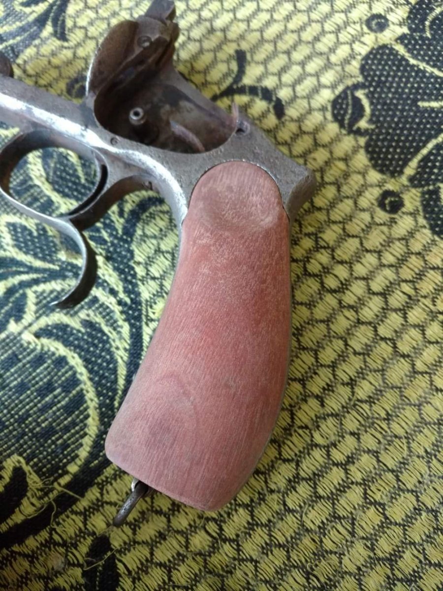

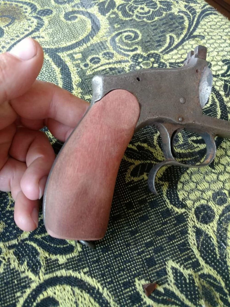

    Поки деталі киснуть, підігнав накладки з червоного дерева.
    Підкажіть де придбати стяжний болтик як в нагані?

  18. liman
    liman Oberleutnant
    284
    546
    7.071
    Рівне - сіті

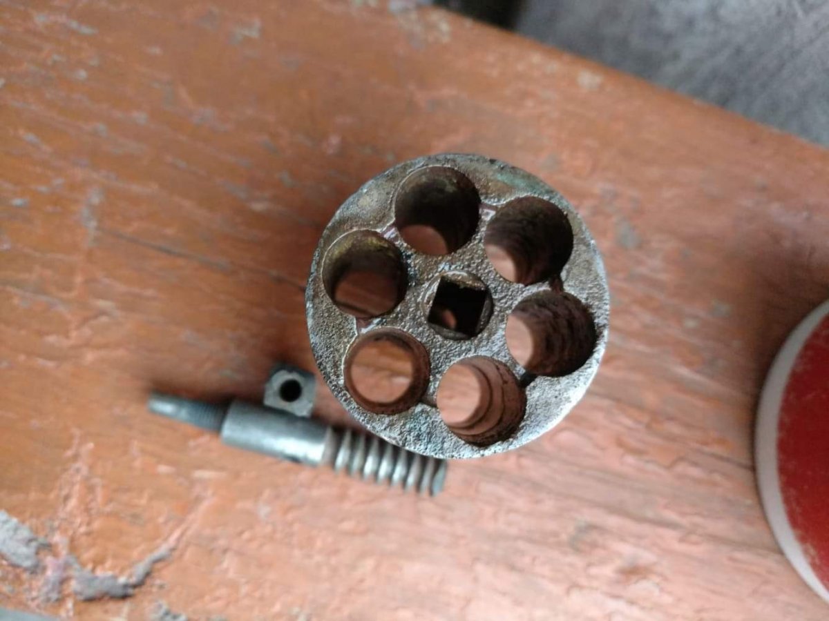

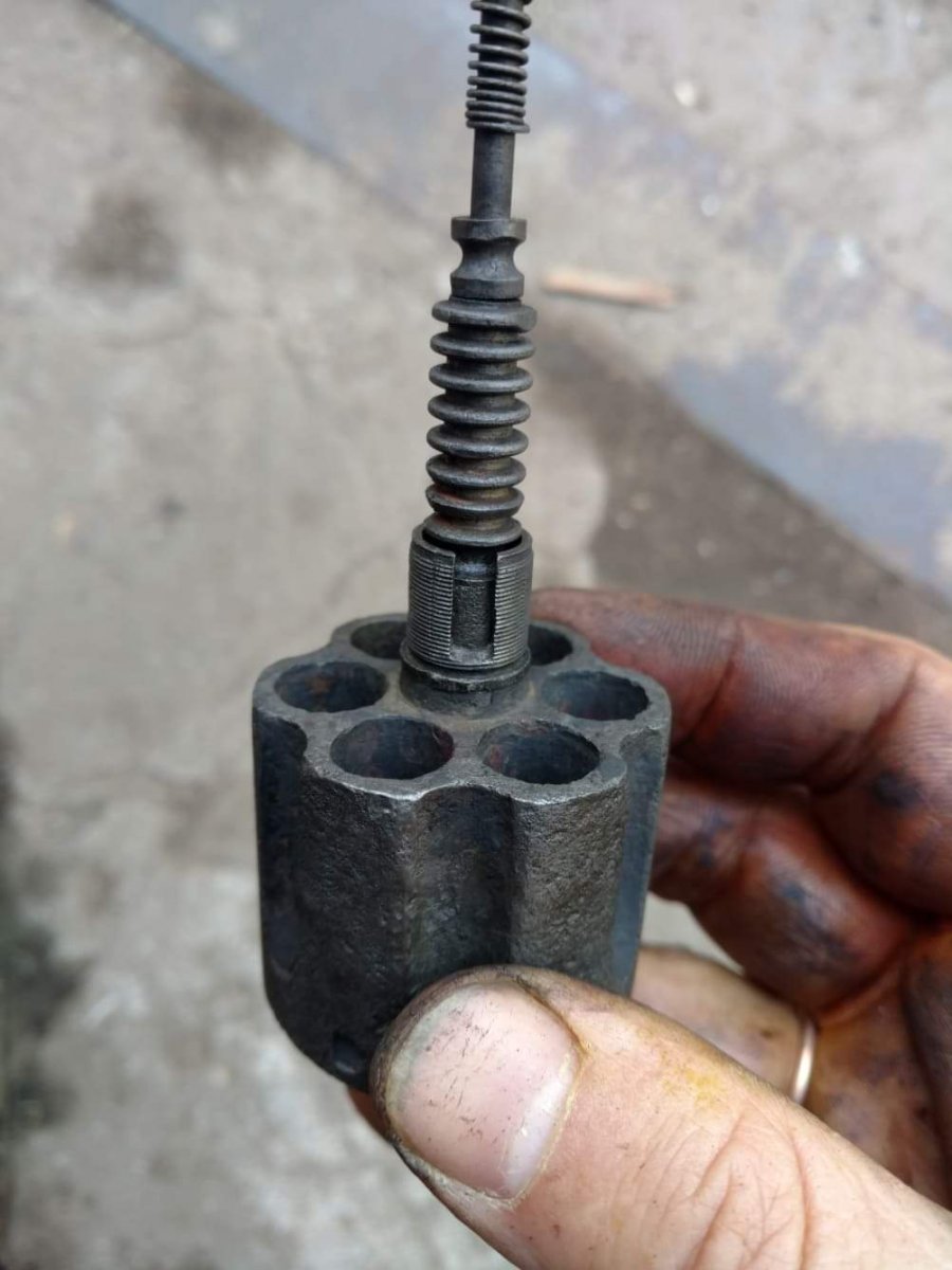

    Вдалося відкоутити червячку. Що цікаво без викручування осі.
    Вона там та вісь сидить намертво(
    А червячку в два брусочки і тиски і викрутив.
    rts ret, RIHARD 77 та ervinsss подобається це.

    тепер лийте туди ВД, "рідкий ключ" або суміш ацетону та гасу (1 : 1)
    не жалійте, головне не бИти металом - тільки дерев"яшками.

    Замочив у керосин назад.
    Хотів теж в тиски, але прогнулися на місці розрізу чуть від стискання трубка. Тому залишив то. Хіба вставити в середину якийсь стальний пруток.
    Завтра спробую легенько і в дубові брусочки.

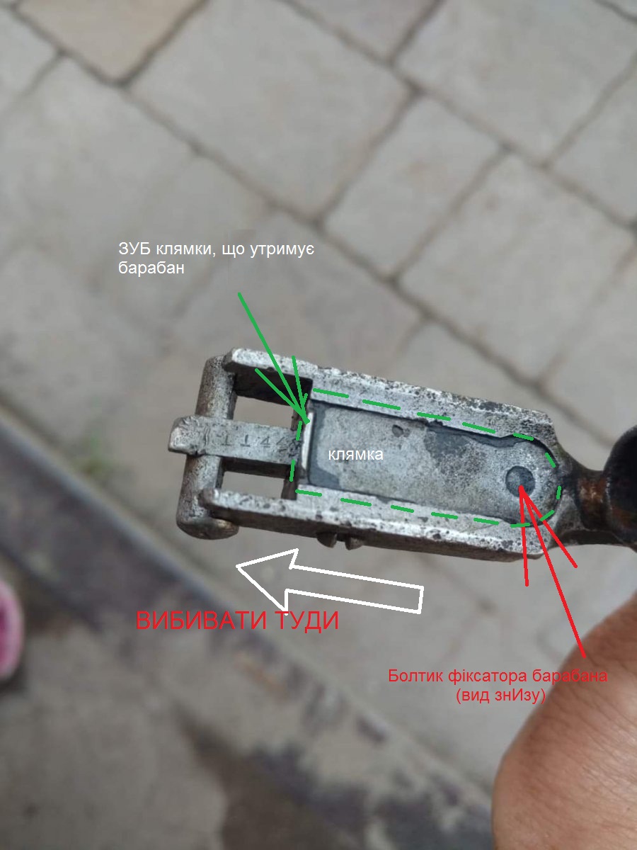

    ...і ще однУ Вас залишилась поки що не знЯтою клЯмка, що утримує барабан при "перелАмуванні".
    Її теж треба зняти :
    1. відкрутити болтика зверху на планці ствола
    2. вИбити (із пАзу - там "ласто.хвіст") назовні в сторону, протилежну лінії прицілювання
    RIHARD 77 та liman подобається це.

    Це тільки висверлювати. Там болт зверху заклепаний. Ніяк не вчепитися.
    Свердлом меншого діаметру висверлю і вибю болт. Потім різбу та посадочне місце для нового болта зроблю.
