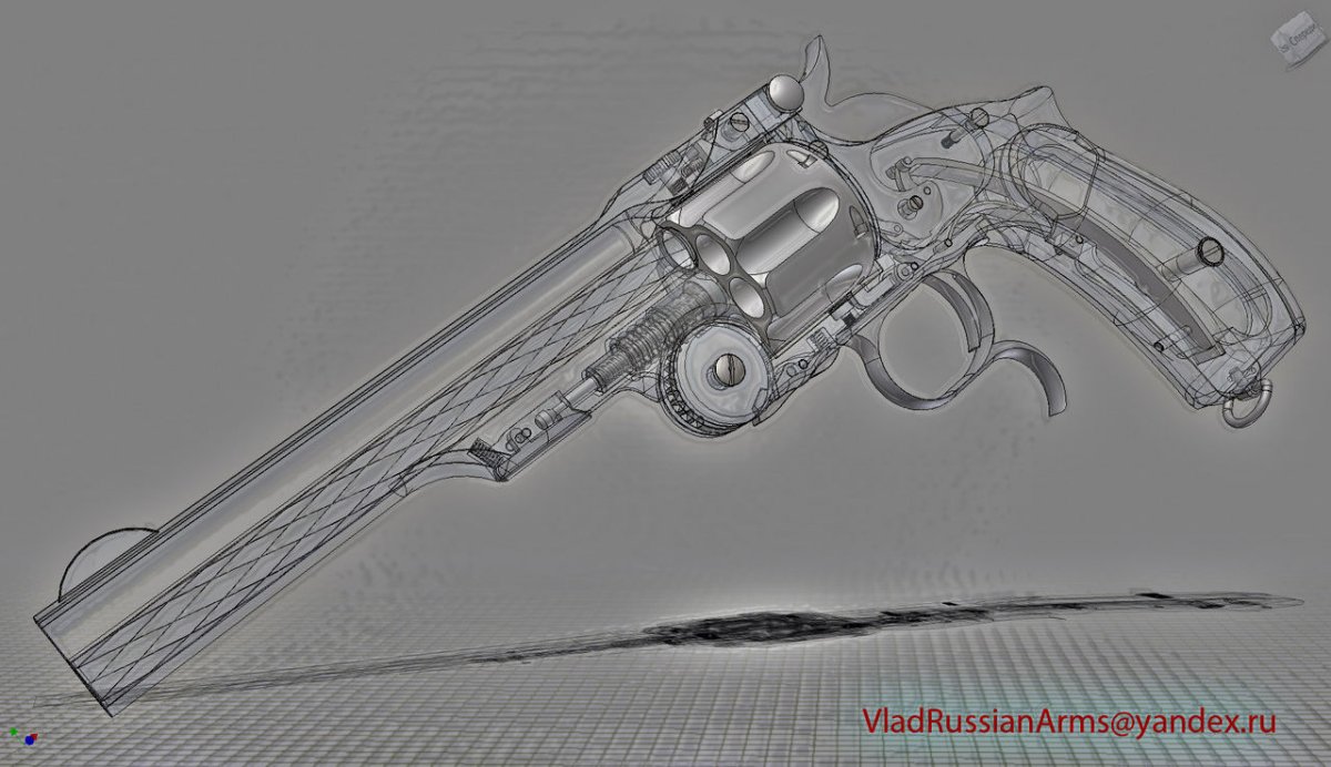

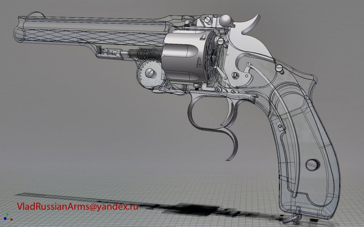

    И вторая часть чертежа СВ 3 модель

    Еще фото в 3Д и другие 3092061.jpg 3092069.jpg 3096758.jpg 3664203.jpg 3664207.jpg

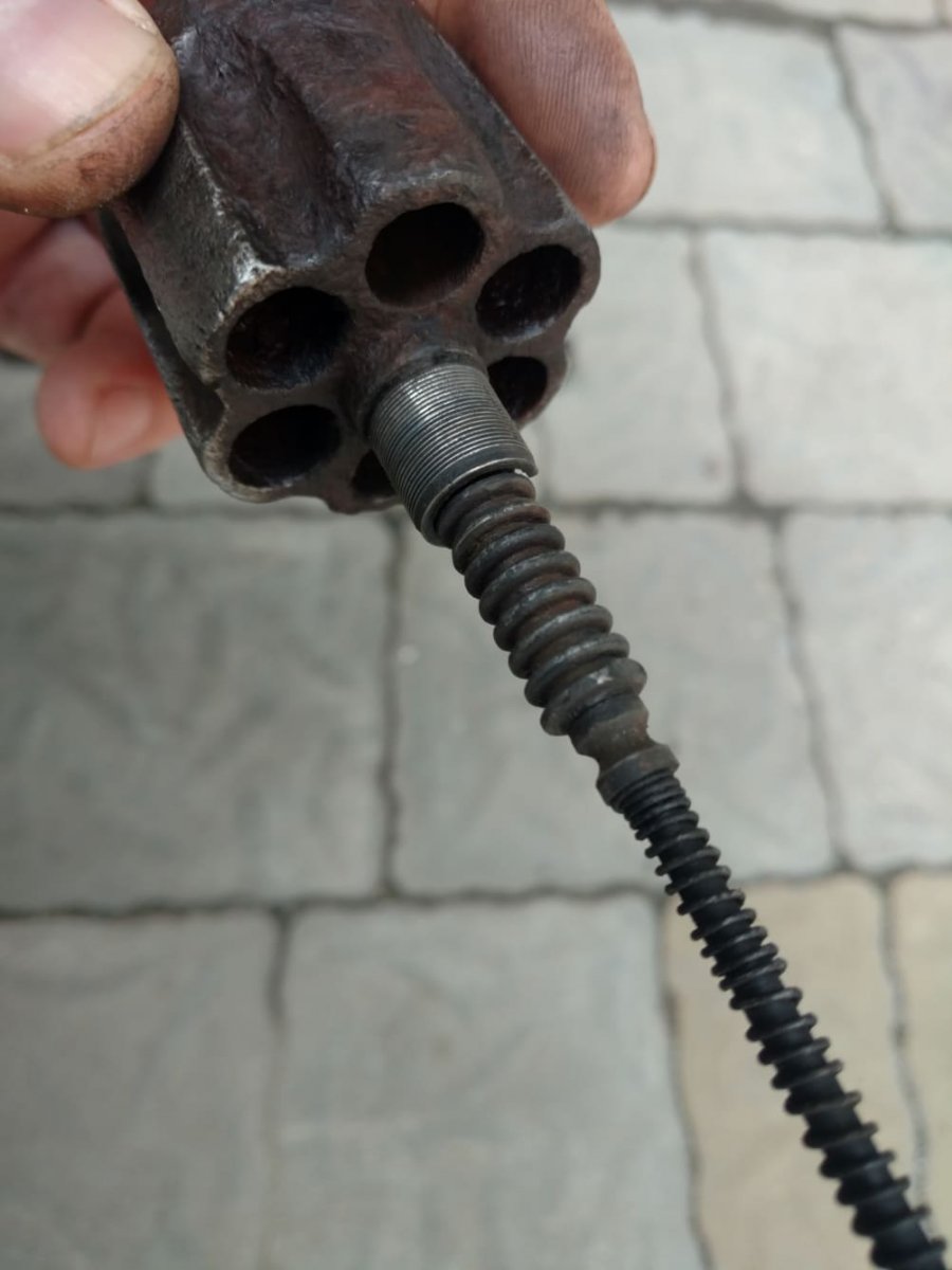

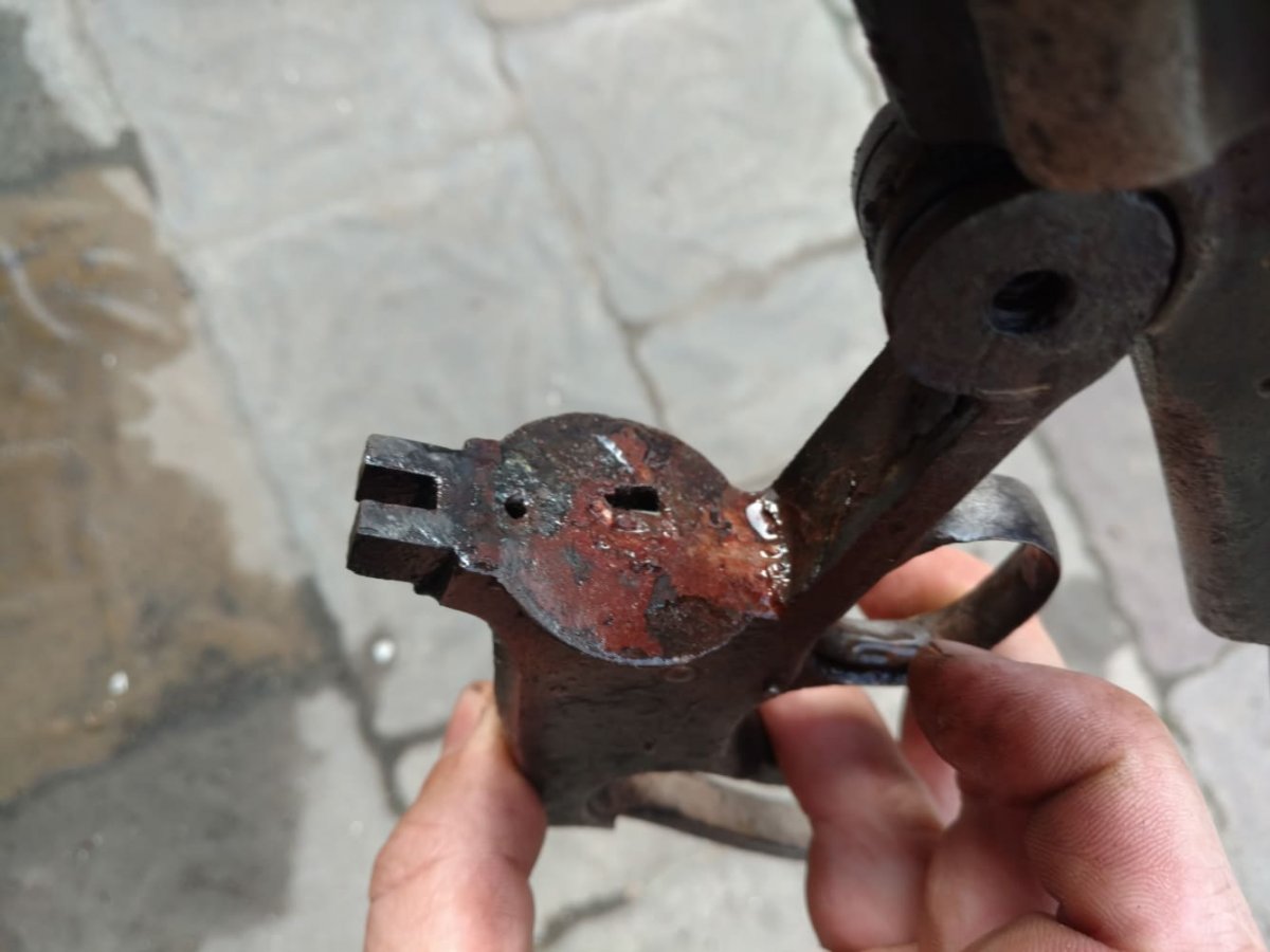

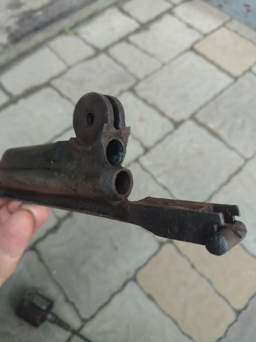

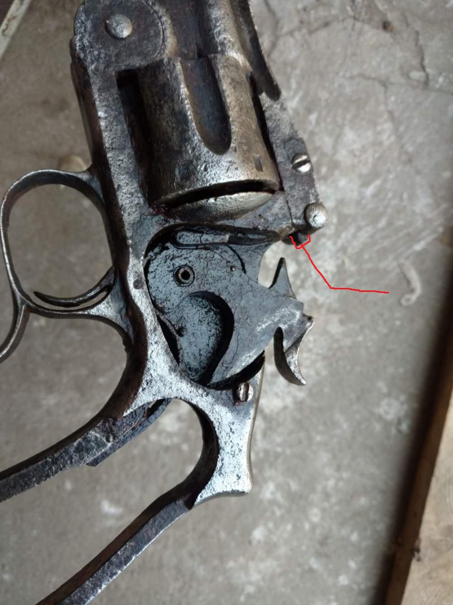

    Доброго здоров'я, товариство!
    Відкрив.
    Даю фото.
    Як тепер барабана зняти?
    Страхователь, plotnik, Рост76 та 4 іншим подобається це.

    щоб зняти барабан, він повинен крутитися...

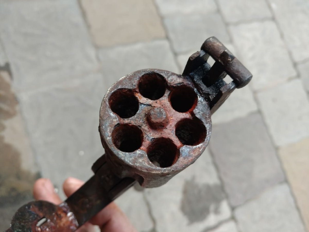

  12. liman
    liman Oberleutnant
    284
    546
    7.071
    Рівне - сіті
    Хм. Закис.
    як його розрухати?
  13. Star64
    Star64 Oberst
    11
    3.633
    Вам радили...пошагово....
    Ви замочували в керосин1???
    Tizergan та vgvg4 подобається це.
  14. liman
    liman Oberleutnant
    284
    546
    7.071
    Рівне - сіті
    Так замочував.
    Завдяки тому і розібрався ось.
    Але там камяна глина чи щось таке що навіть не розмокло і не помякшало.
  15. liman
    liman Oberleutnant
    284
    546
    7.071
    Рівне - сіті
    По отмачиванию в керосине Смита - положите его минимум на неделю и забудьте, что он у Вас есть???
    Тобто він тиждень намокав.
    І ще на тиждень покласти щоб просто полежав уже без керосину?
    Star64 подобається це.
  16. ervinsss
    ervinsss Feldwebel
    328
    Chicago, USA
    Здравствуйте! По снятию барабана:
    1. Попробуйте выкрутить болт, что находится на выступе под стволом, он скорее всего не отпускает внутренности барабана;
    2. Если не поможет, продолжайте отмачивать в керосине или ВД-40, попробуйте слегка провернуть барабан в одну и другую сторону;
    3. По экстрактору - элемент заменен на самоделку, круглой оси там не должно быть, могут быть сюрпризы.
    liman та Star64 подобається це.

  20. liman
    liman Oberleutnant
    284
    546
    7.071
    Рівне - сіті
    Ще положив у керосин.
    Але що цікаво. Як ВД 40 поприскати стікає ржава вдшка. Тобто вдшка миє швидше іржу.
    Після тижня у керосині так не було. Для експерименту загрузив туди і болт з гайкою - думав від руки піде по ж не такий старий...ат ні.
    Керосин певне не такий швидкий навіть для болта СРСР.
    RIHARD 77 та ervinsss подобається це.

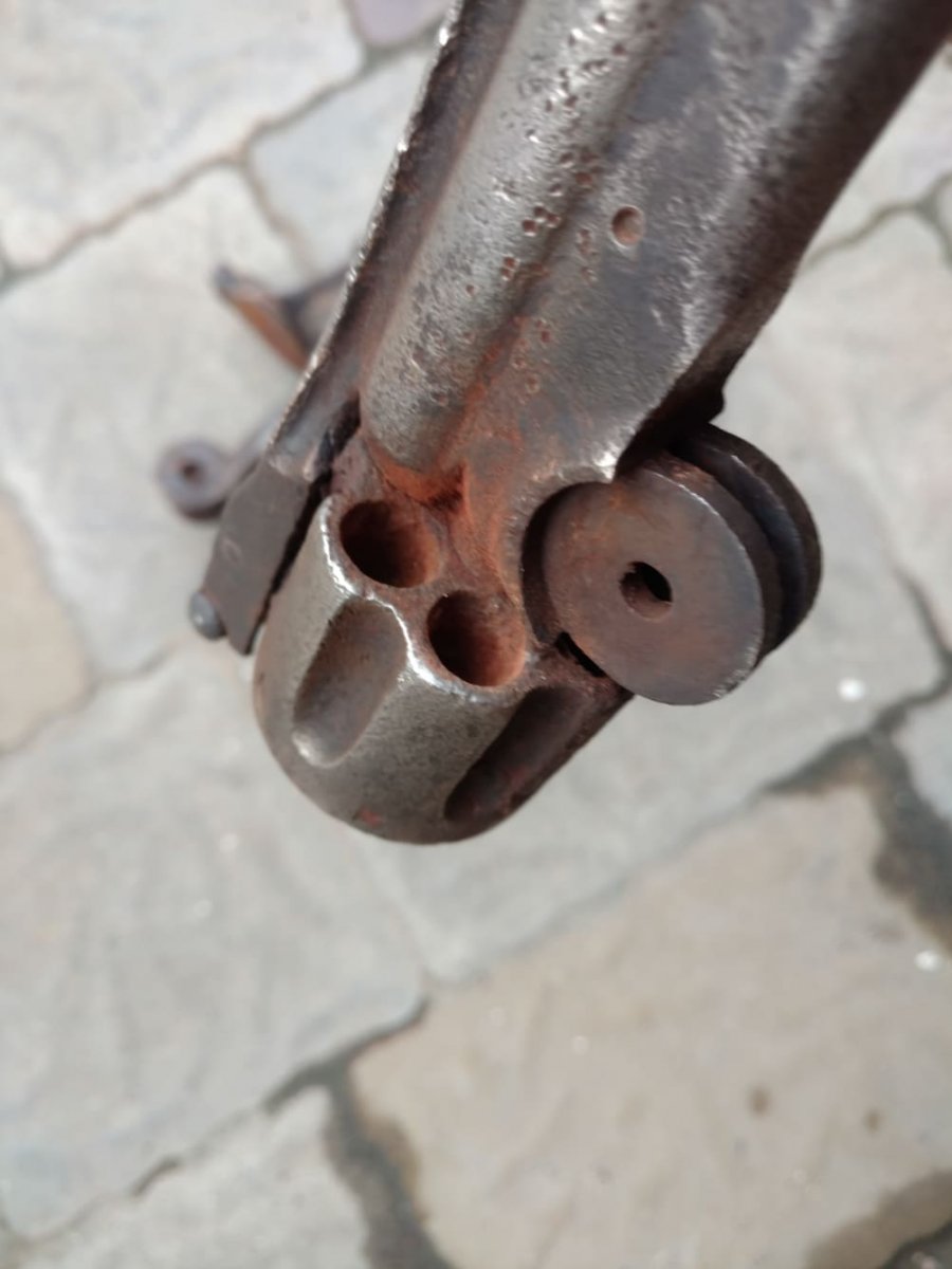

  25. liman
    liman Oberleutnant
    284
    546
    7.071
    Рівне - сіті

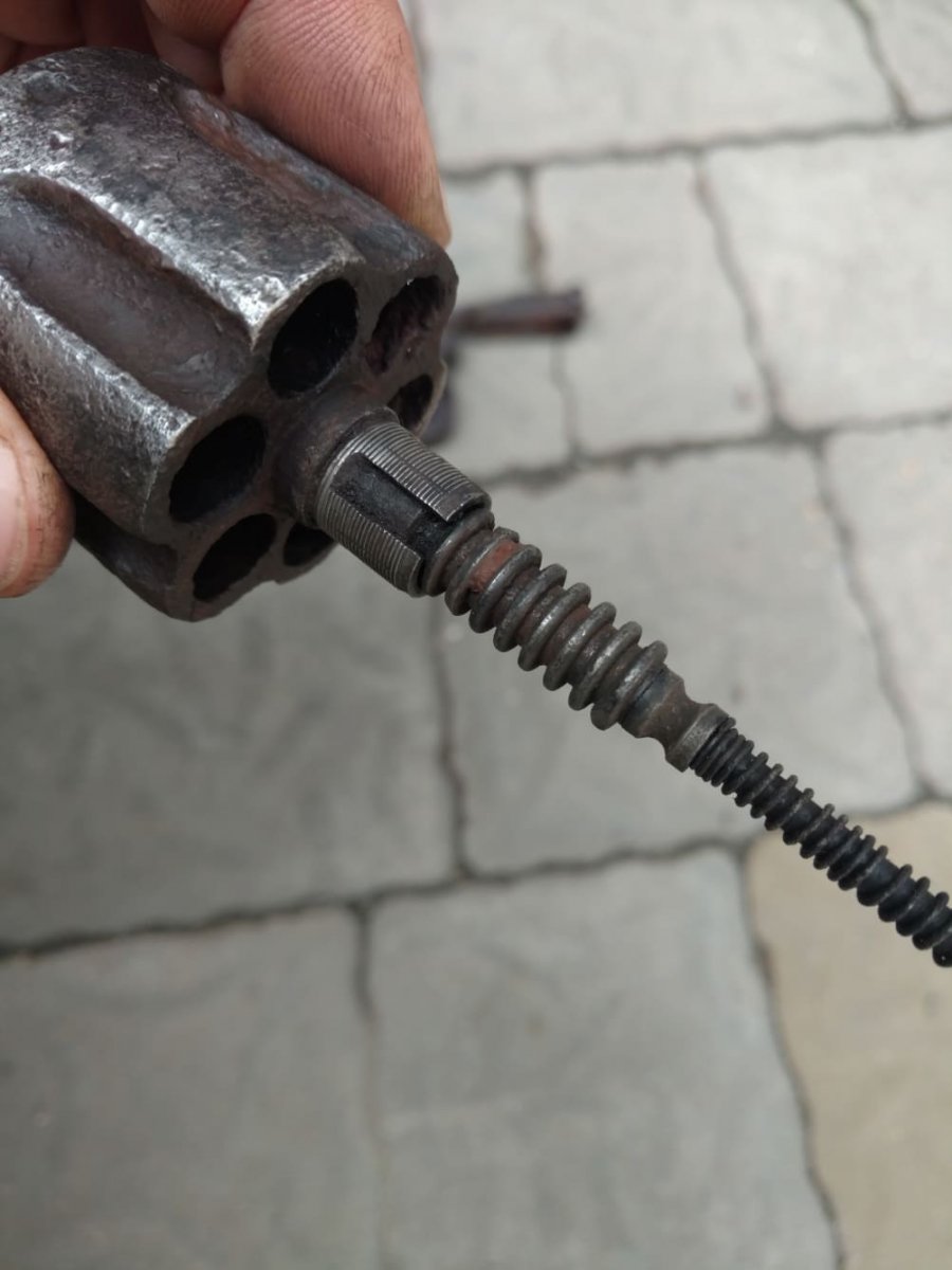

    Брав ножик тонкий різачок і зрізав закаменілу глину. Деревяною киянкою постукав і зворушив барабан. І він розкрутився.
    Прошу підказати як зняти вісь барабана. Що там рухати у першу чергу?

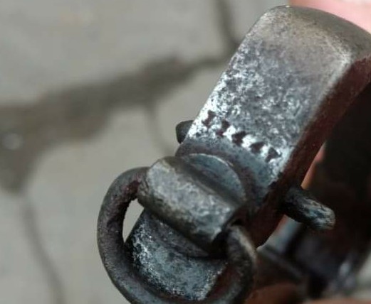

  26. liman
    liman Oberleutnant
    284
    546
    7.071
    Рівне - сіті
    На п'ятій рукоятки найшов номер.
