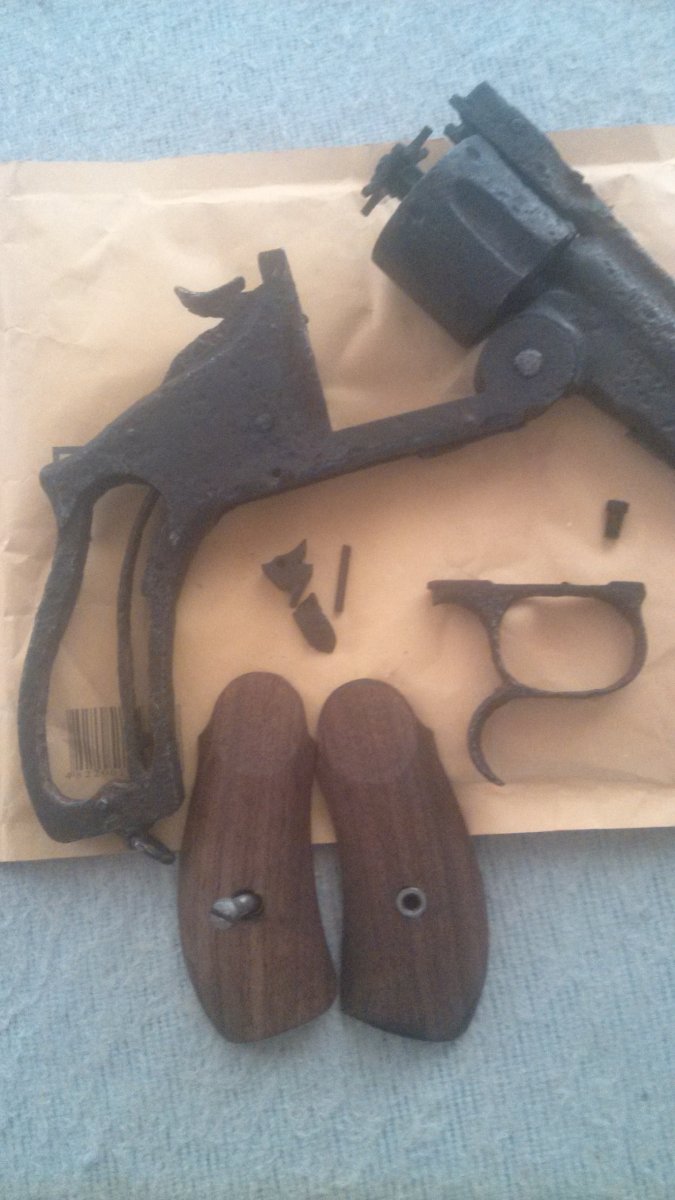

  6. hudojnikhg9612
    hudojnikhg9612 Oberleutnant
    1.682
    Черкаси обл
    Зробив тимчасові накладки.

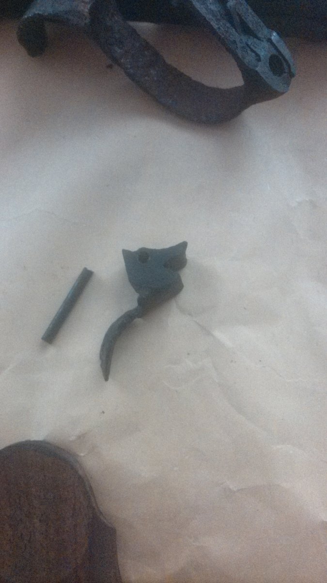

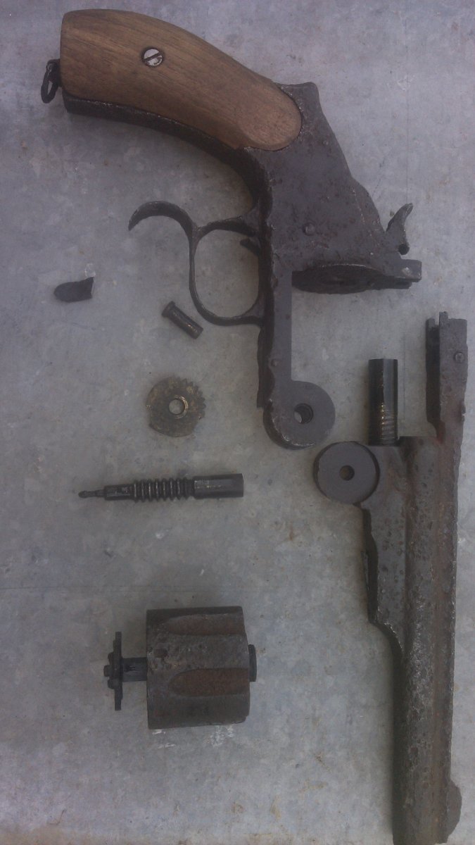

  7. hudojnikhg9612
    1.682
    Черкаси обл
    під час розборки зламав спусковий гачок і затримку барабана. IMG_20170816_143125.jpg IMG_20170816_143136.jpg IMG_20170816_143336.jpg IMG_20170818_113727.jpg IMG_20170818_113653.jpg

  8. Vadim Ts
    Vadim Ts Stabsfeldwebel
    15
    20
    1.578
    насечку забацайте-и гут
    hudojnikhg9612 подобається це.

  13. hudojnikhg9612
    1.682
    Черкаси обл
    Я так зрозумів,що на цій моделі накладки були з дерева і гладкі,ну а звичайно,шо зробить можна для себе що завгодно,але хочеться дотриматись рідних стандартів.

  14. Bandera3
    Bandera3 General-major
    16
    30
    5.553
    Далеко от линии Арпада
    Накладки не слоновая кость,но и орех отлично смотрится.:smile_12:Дерево уже пропитано льняным маслом или это просто ядровая древесина?С ув.
    Vadim Ts, \Lisovik/ та hudojnikhg9612 подобається це.
  15. Vadim Ts
    15
    20
    1.578
    та я делал-правда вопрос не изучал За то смотрится аутентичненько Ну раз не было то нечего и лепить вам
    \Lisovik/ подобається це.
  16. hudojnikhg9612
    1.682
    Черкаси обл
    Горіх пропитав воском на гарячу один раз,але мені не подобається,треба маслом...буду робить інші з правильними гвинтами,а ці так,-робочі тимчасові.
    Bandera3 подобається це.

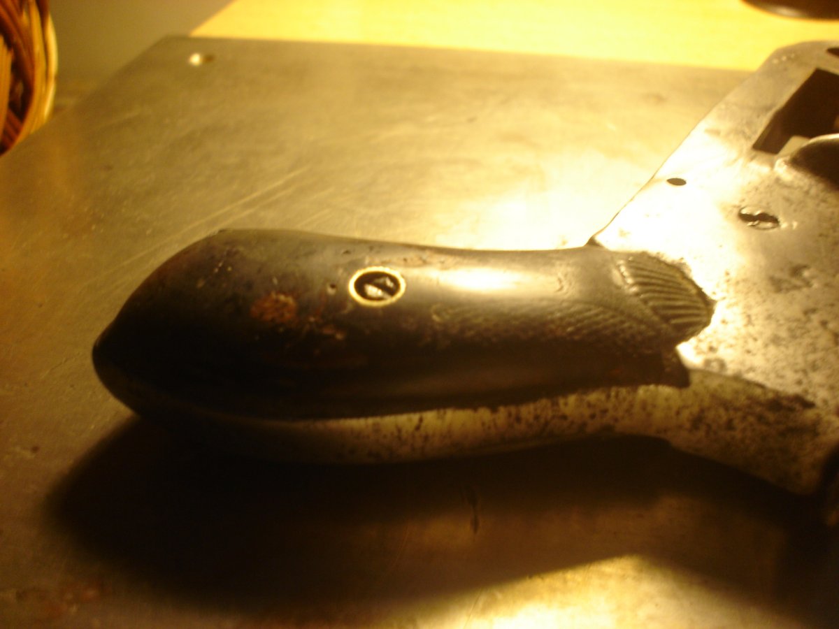

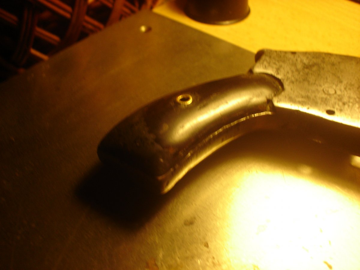

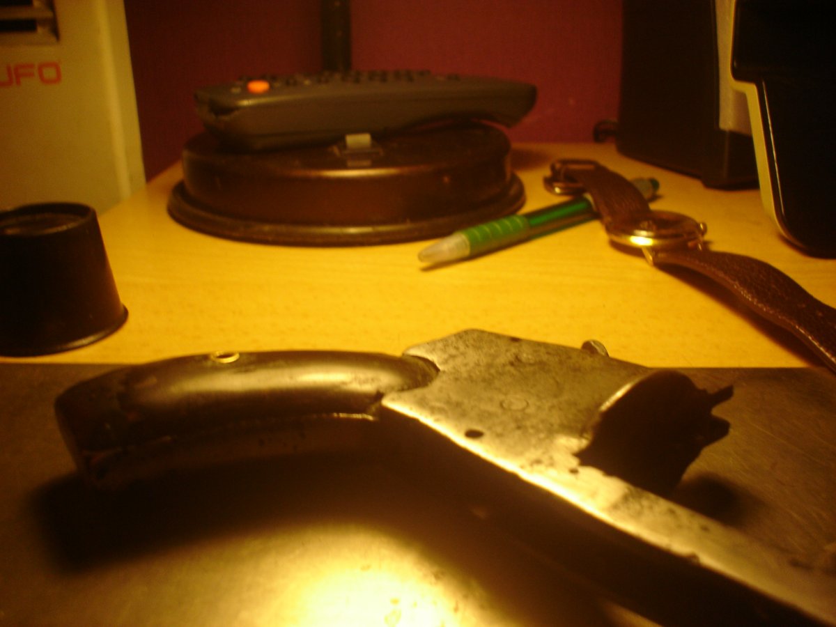

    А я восстанавливаю пусть и кусочки остались
    liman, Bandera3, \Lisovik/ та ще 1-му подобається це.
  18. hudojnikhg9612
    1.682
    Черкаси обл
    Там в накладці якась втулка стоїть?
  19. Vadim Ts
    15
    20
    1.578
    у меня это Айвер и там круглая
    латунная гаечка в которую входит железный винт с другой стороны втулочка из латуни Насечка на гаечке и втулке подобны нагановским

    замерял раньше-6мм чётко Фото обратной стороны

    по 1мм на стенку оставьте а размер болтика индивидуальный для каждой модели он должен прятаться во втулке и выходить из резьбы-заподлицо и должен иметь головку-в полупотай(такого термина нет но вы поняли меня)У вас всё правильно только втулочку выточите за
    счёт размера головки винта
  25. Vadim Ts
    15
    20
    1.578
    Помучайте накладки ( намочите посушите покоцайте немого утопите в отработке поваляйте в пыли -потом натрите шерстянной тряпкой) и будет вам счастье Лук будет шо оригинал-я так иконы канапатил (правда ещё коптил на свече) делал из сельских богомазов-Андреев Рублёвых
